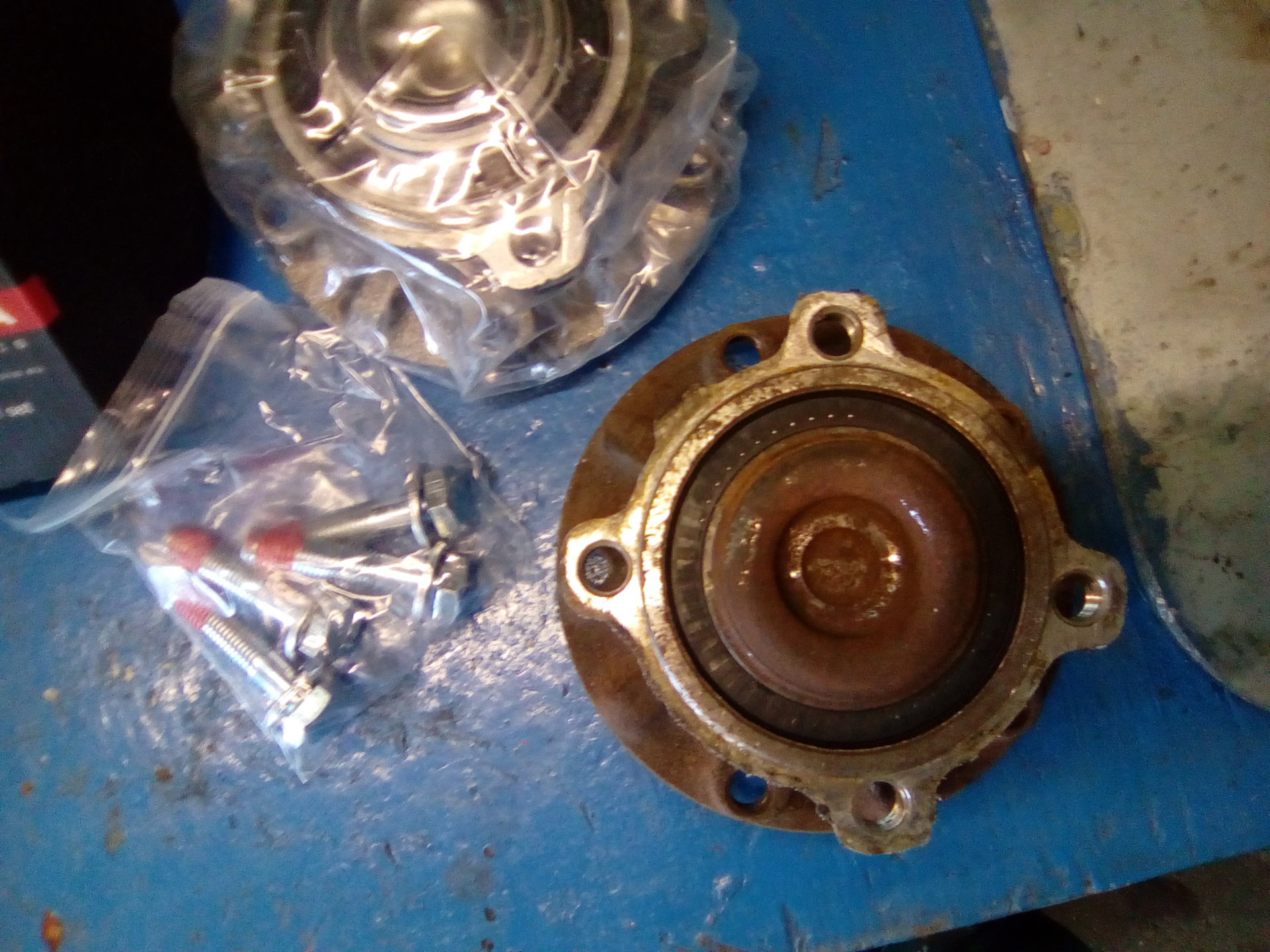

Перестал работать абс и асц, диагностика показала ошибку переднего правого датчика-заменил не помогло. Следующим был подшипник-не помогло.А виной всему был нерабочий новый датчик.Купил второй датчик другой фирмы и о чудо все работает.Новый стелокс и старый не прозваниваются мультиметром (а мобильтрон прозванивается)Итак что имеем то что, от фирмы зависит работоспособность самой
запчасти (раньше такого не встречал) отсюда и попандос на деньги…Покупайте проверенную фирму или с мультиметром в руках.Благо есть собственная диагностика (INPA).Прежде чем чтото менять нужно убедится в его 100% неисправности.

Всегда интересовало, а зачем краска на болтах, которыми ступица крепится?
это резьбовой герметик.
как подшипник ?сколько проехал?

кстати качество подшипника норм. за (40зел.)
