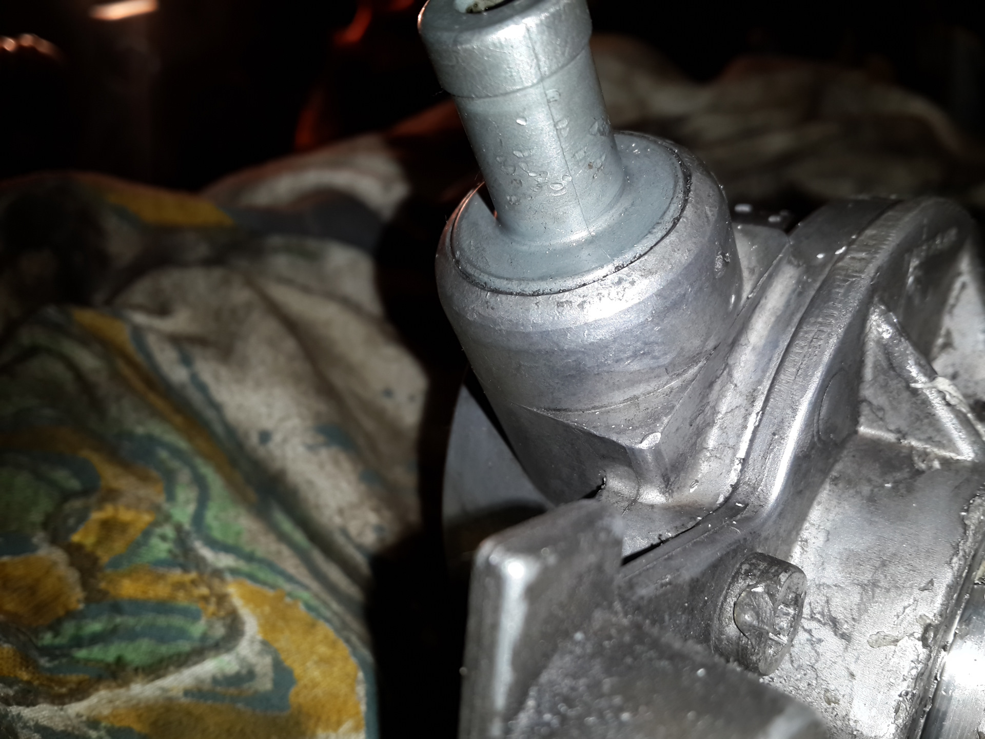

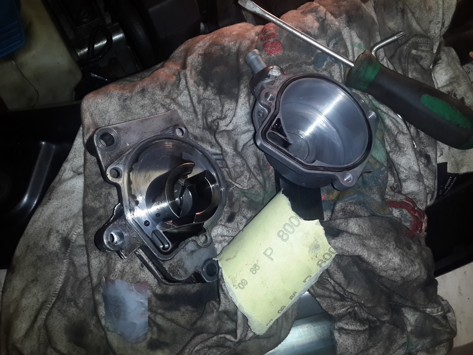

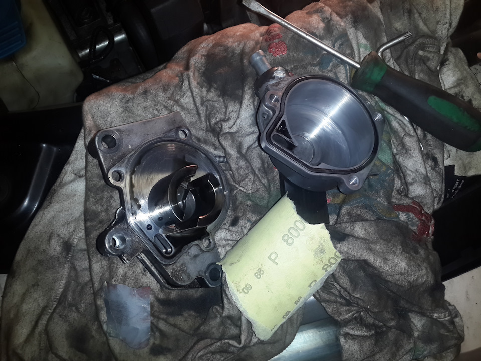

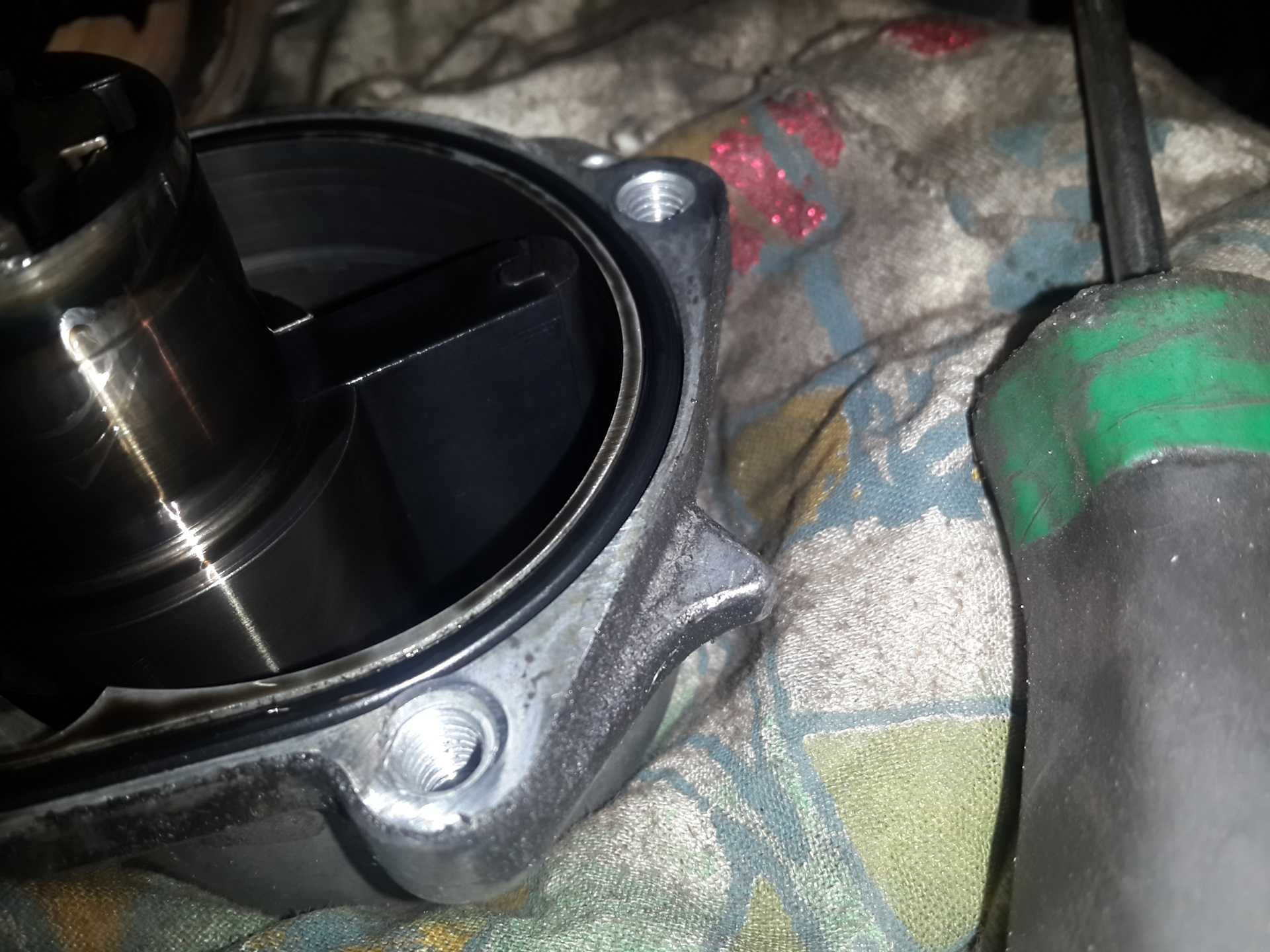

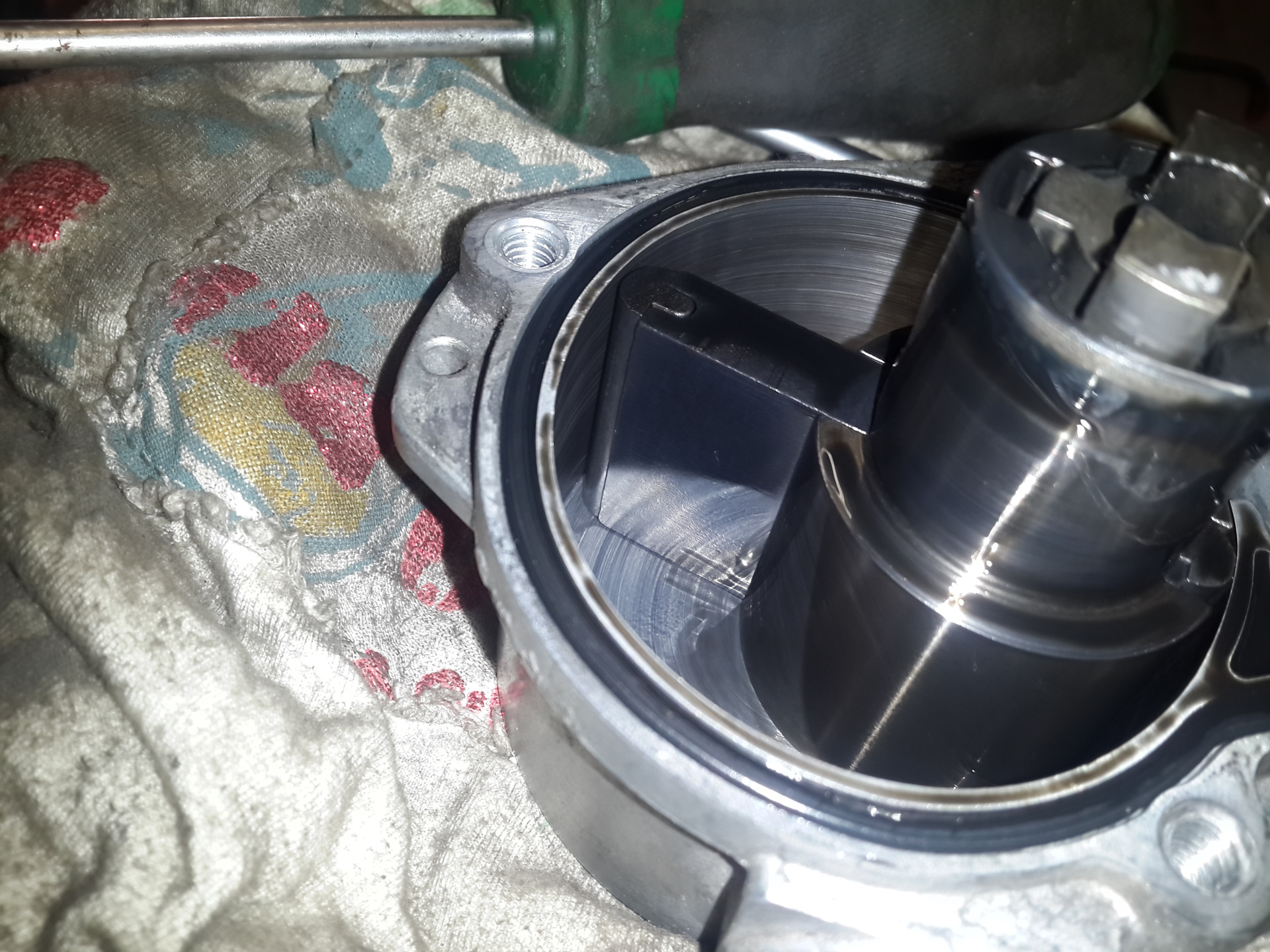

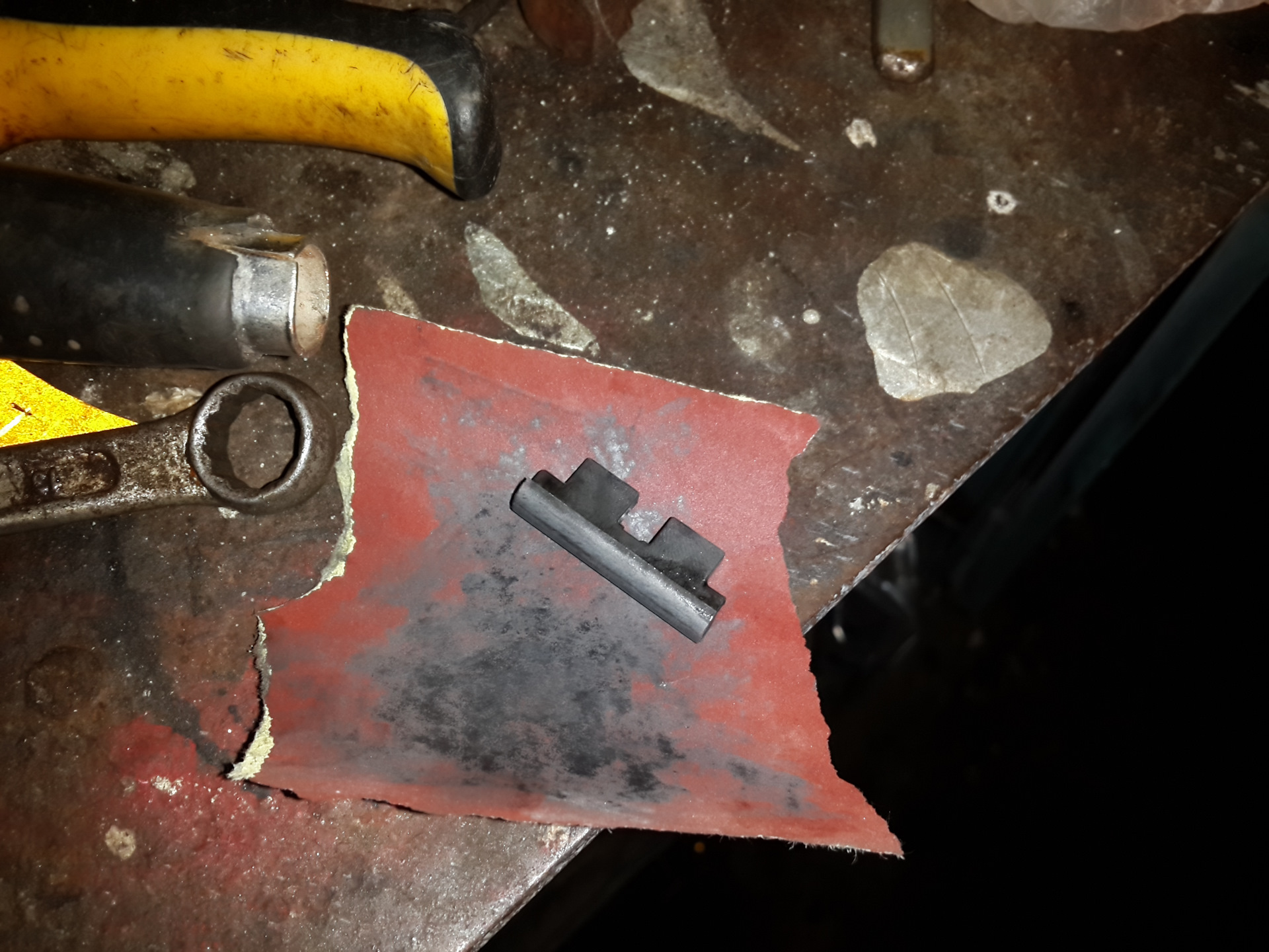

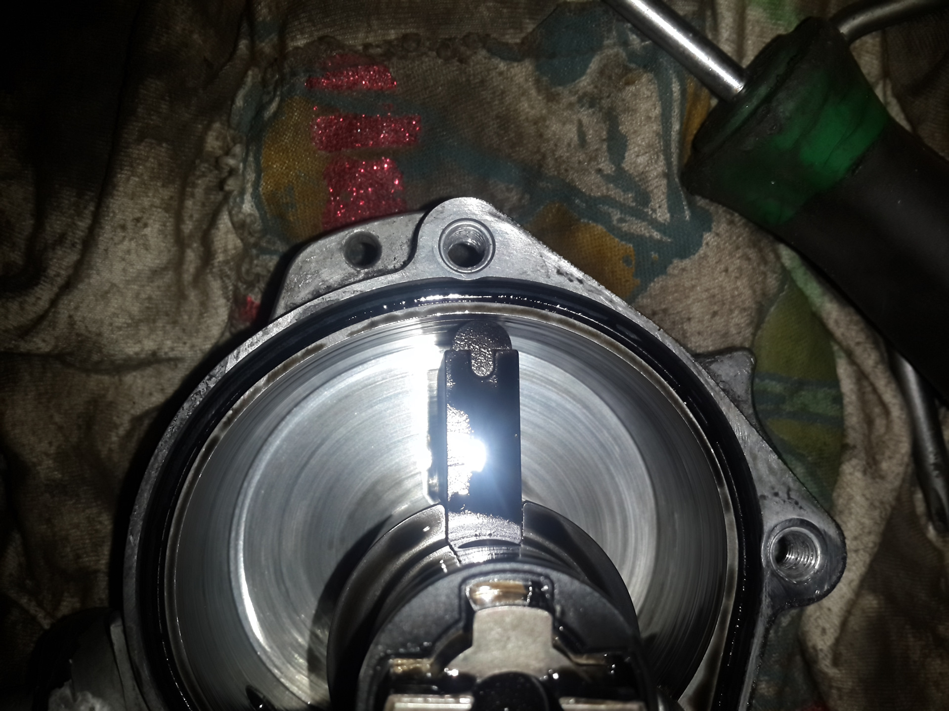

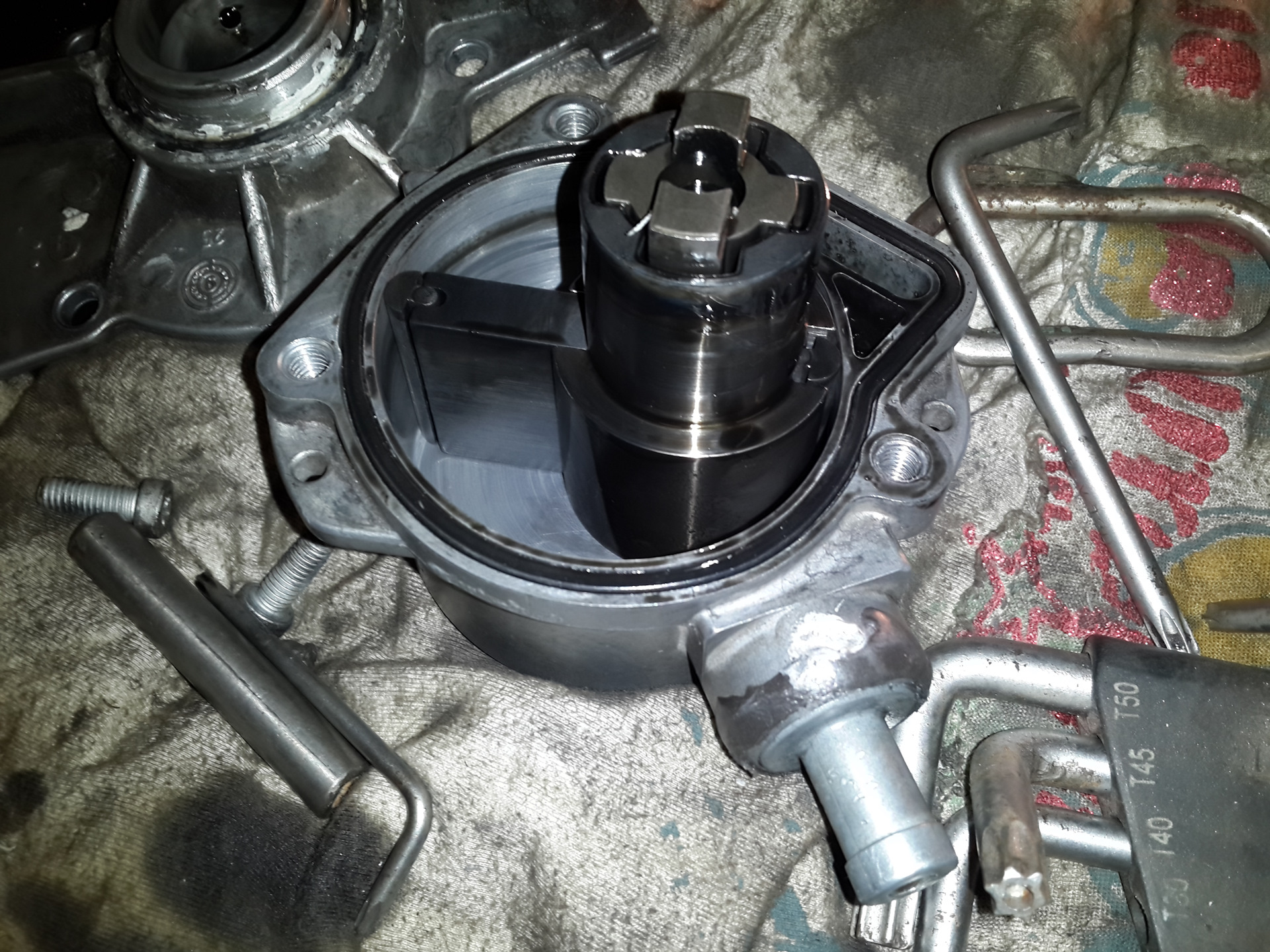

Или как его еще обзывают тандемный)). Одним словом эпопея с тормозами не закончилась вовсе и тормоза после замены ВУТ не стали классными и понял я что беда не приходит одна((. Решил разобрать вакуумный насос и снова запись важная т как описания ремонта чего то подобного просто нет! Есть завальцовка штуцера который пропускает давление но чтоб отревизировать насос просто нет! При вскрытии насоса (три винта торкс) обнаружил на зеркале огромные задиры и соответственно на резиновых лопастях вращающейся лопатки! Взял наждак 800 и мелкими кусочками т.как от алюминия забивается быстро стал снимать поцарапанный слой пока не вышел на гладкую поверхность (набил зеркало) потом резиновые лопасти также зачистил до гладкого и в пазы куда вставляются во вращающуюся лопатку вырезал полоски из бензостойкой резины чтоб эти резинки немного на 2-3мм выдавливали лопасти! Это важно так как была выработка на зеркале и лопастях (причиной всему стала неопытность а может халатность при нанесении герметика когда собирали головку! герметик попал в маслоканал маленькое отверстие на фото видно в резиновой прокладке!) это очень важно чтоб насос смазывался и маслянная пленка снижала трение! вот по этому за 1.5 недели я оказался без тормозов. и без вкл турбины так как она тоже питается от вакуумного насоса! Уверяю что от проделанной работы насос стал качать как новый)) говорить что лучше не буду но точно знаю что сьэкономил 200уе может свои а может того мастера который залепил маслоканал))) Я понимаю что поговорки кашу маслом не испортишь и герметика много не бывает)) тут не уместны! Всем спасибо Всех с наступающими праздниками! МИР!
Комментарии 18
На каком фото видно отверстие в прокладке что было забито герметиком. Просто мне герметик наносили на клапанную крышку и мастер поставил насос на герметик так как немного соплило масло, после чего я уехал и при парковке на стоянке возле дома тормоза после нескольких нажатий задубели. После чего набрал мастера и объяснил проблему, по дороге к нему вакуум появляется и обнаружилось что после нескольких нажатий педаль дубеет. Мастер проверил насос и сказал что насос качает но не так как должен. Подскажите как быть и что нужно делать? Может быть проблема в забитом герметиком выше указанного Вами отверстия(по незнанию мастера)?
Носик все равно растресется, надо вытачивпть новый на резьбе. Есть отчёт на Ауди клубе.
Я свой насос разбирал и просто с разборки из 2х собрал один нормальный. Носик у которого с разборки заклеен сваркой холодной. Год или 30 тыс км пережил пока.
ну посмотрим! пока что все плотно! да и проделал эту процедуру для уверенности у меня он не болтался!

Тут и вариант решения с носиком.
Кстати, недавно человек другой способ сделал с ремонтом носика: www.drive2.ru/l/463422711704584677/
Интересная статья, первый раз вижу резиновые лопатки, разбирал на Пассате Б-3 стояли три металлические, на Мицубиши тоже, пытался реставрировать не вышло.Скажи отверстие для смазки залепили герметиком со стороны головки, насос я понял тогда не вскрывали?Штуцер ремонтировал холодной сваркой, без снятия насоса.Статью-в закладки, дай Бог чтоб не пригодилась.
Да вот тоже. У меня материал типа графита.

Насос снимали когда шлифовали голову но не разбирали просто при установки обратно дали лишку с герметиком и накосячили! Холодная сварка была ДО! после я её оббил и простучал все маленьким молотком!
