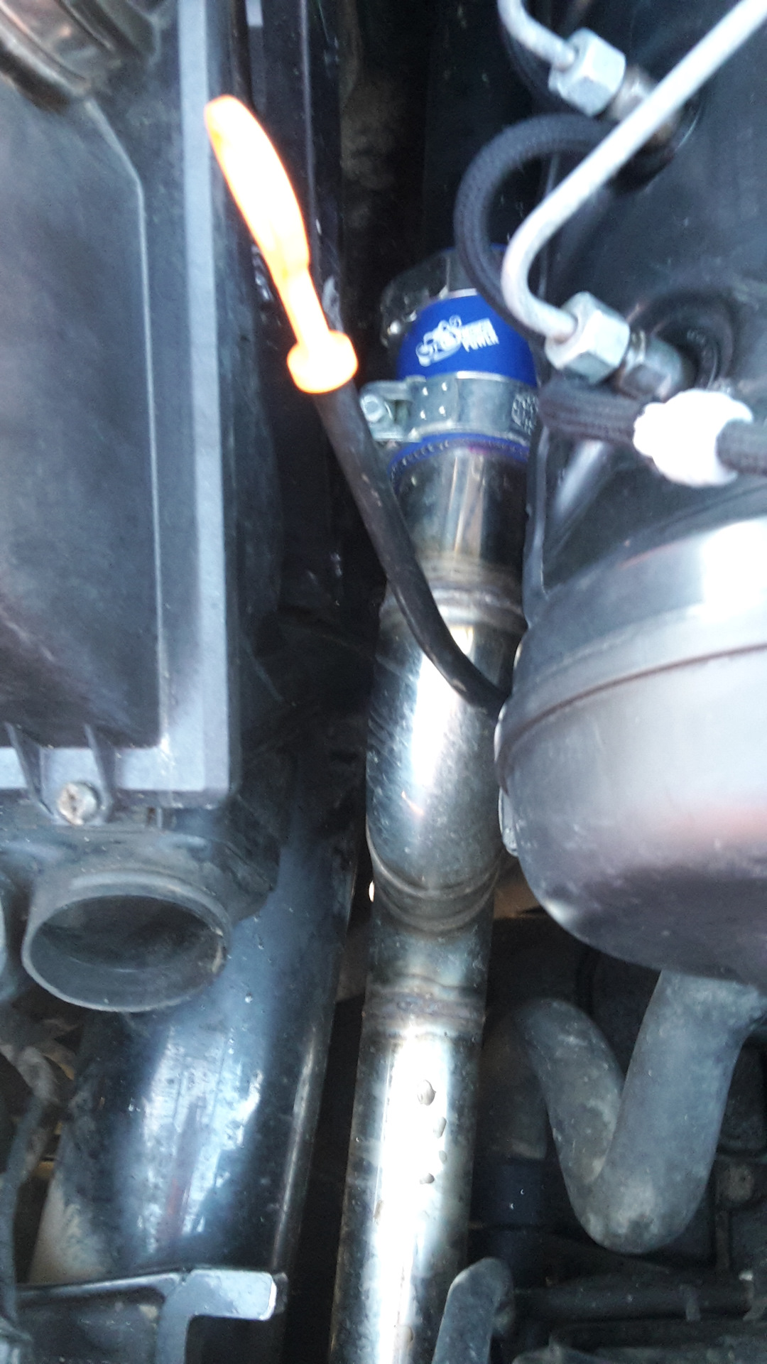

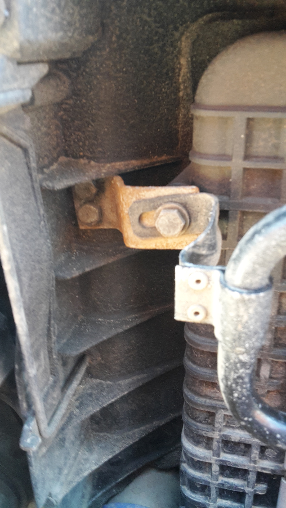

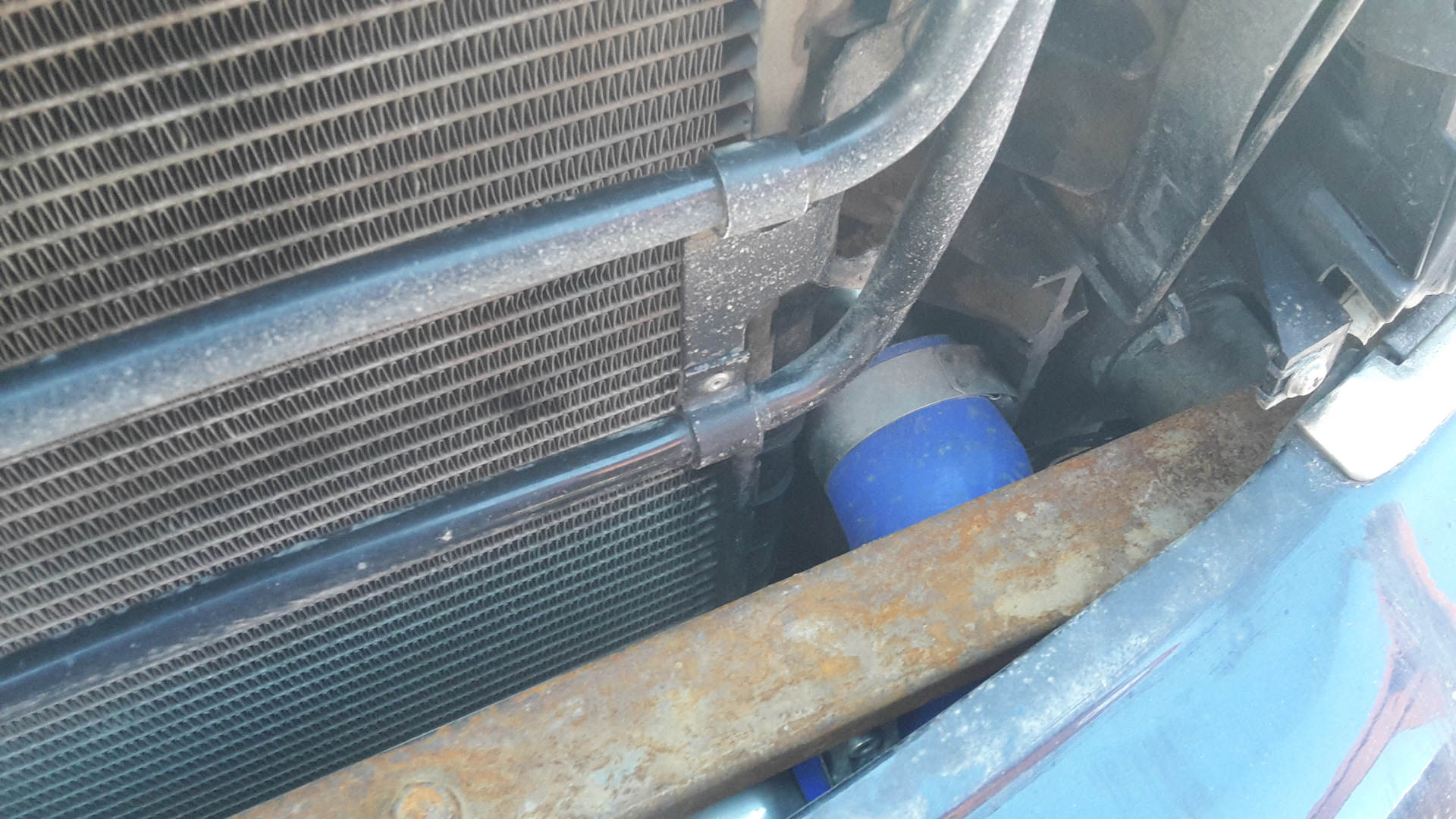

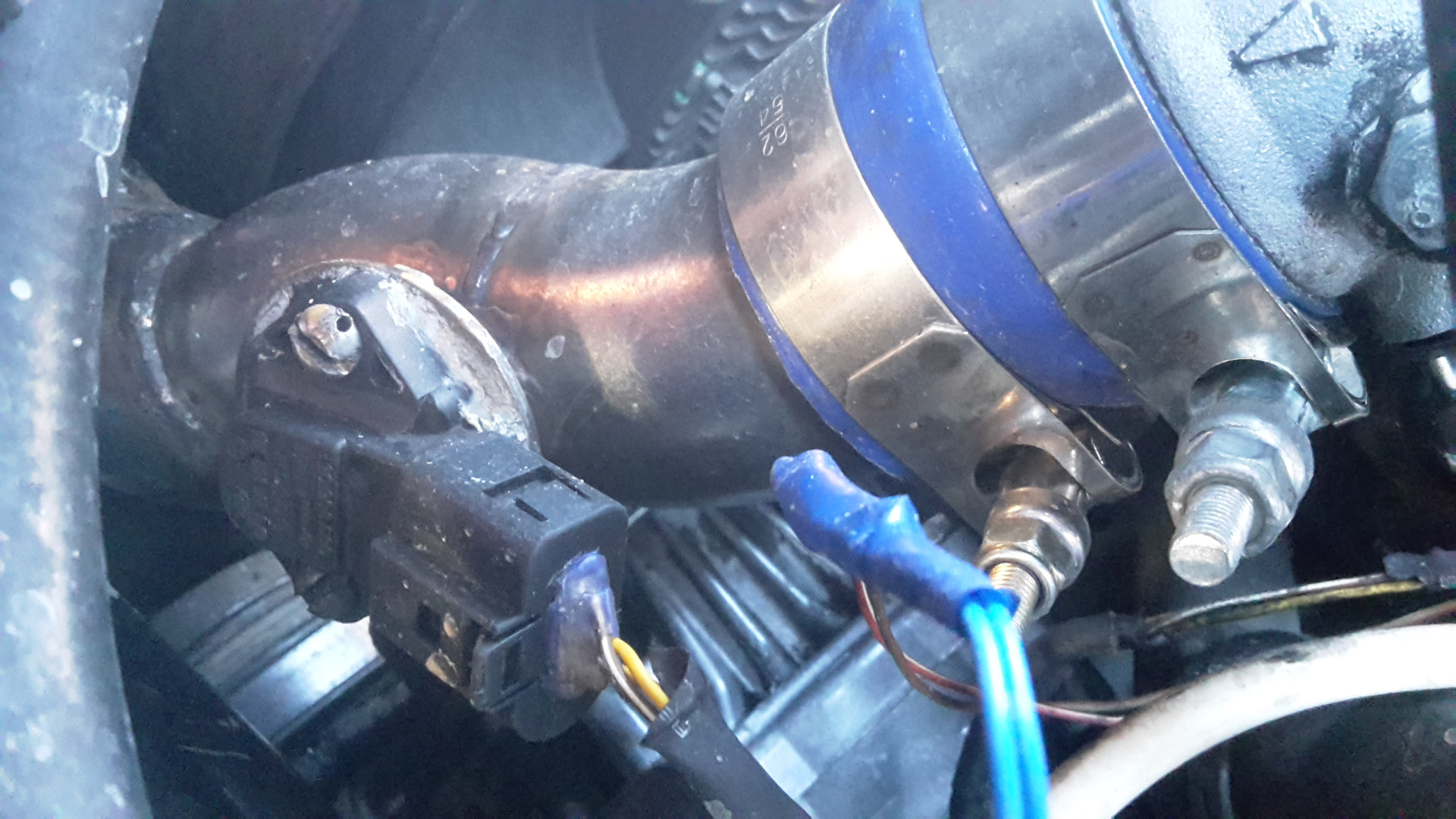

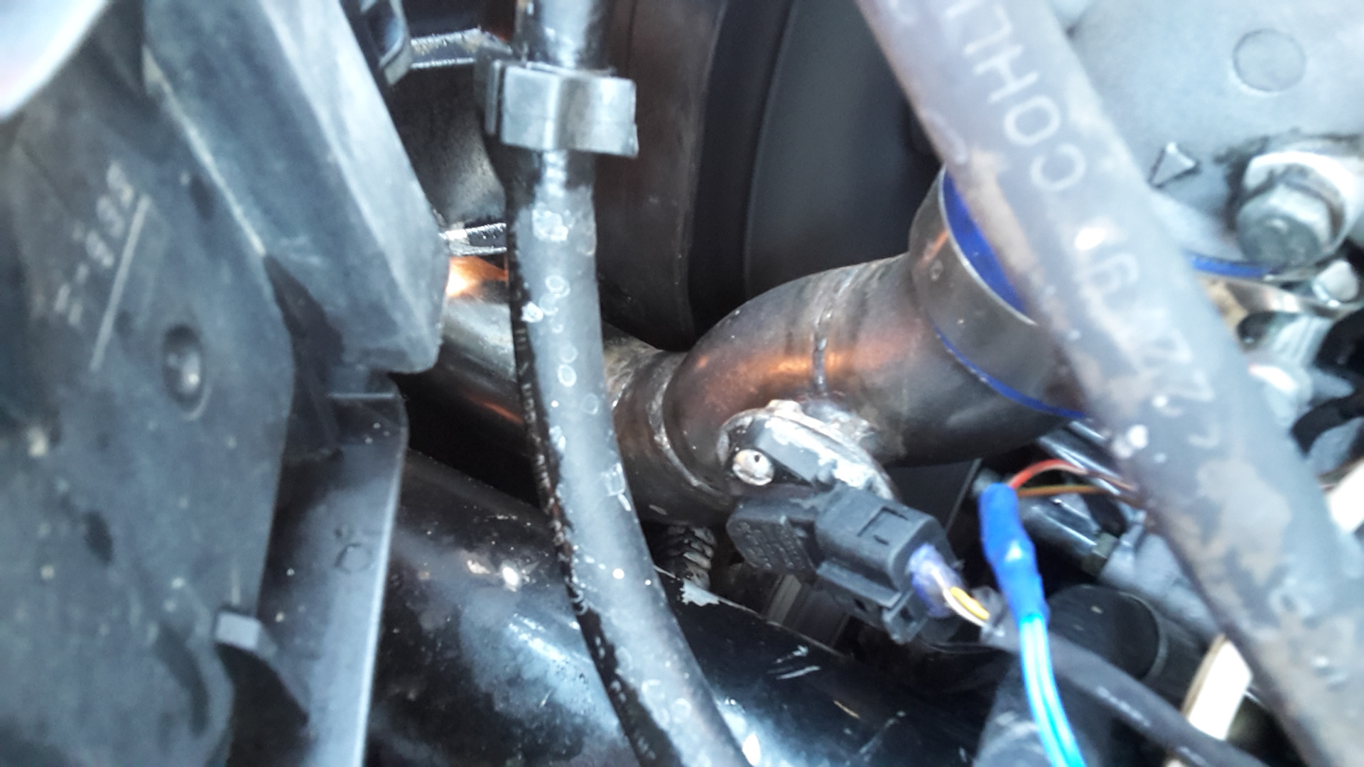

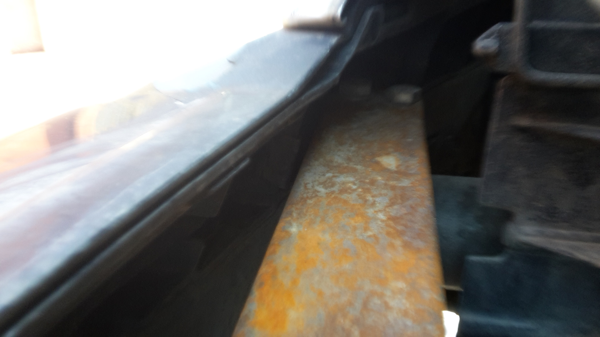

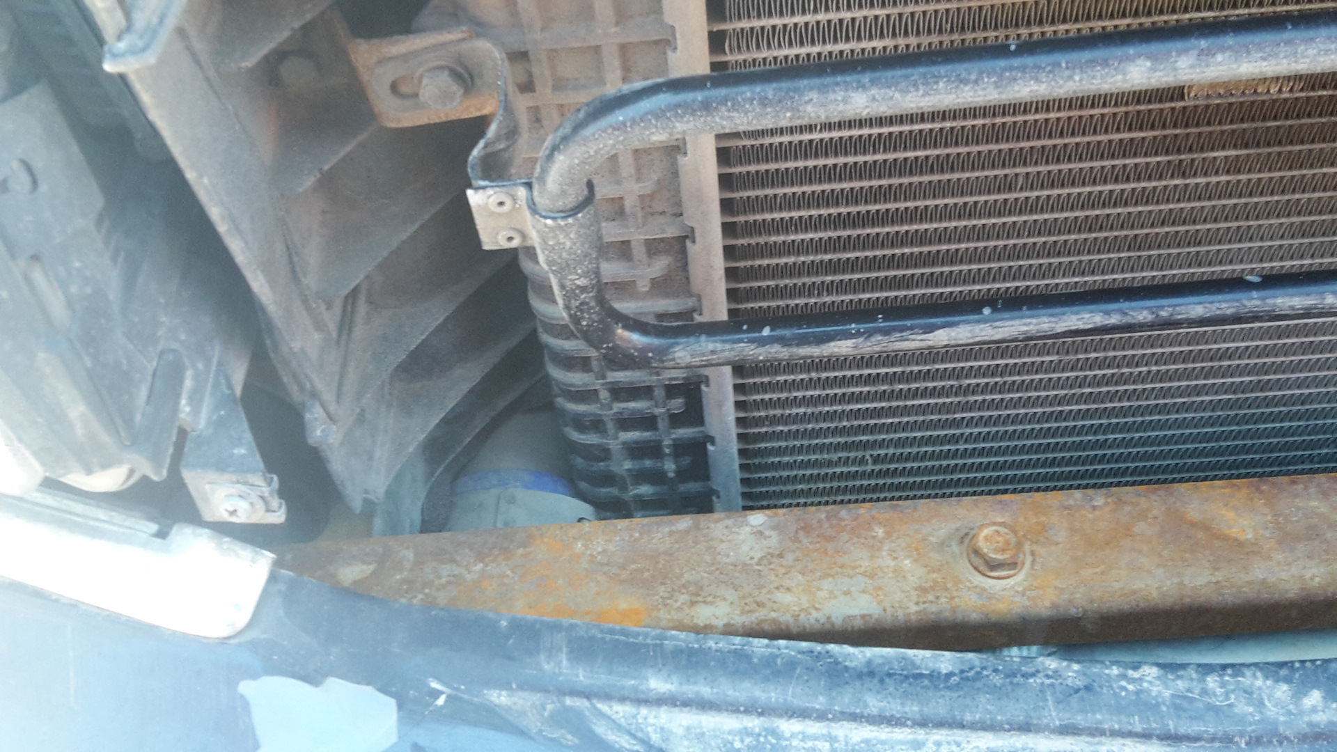

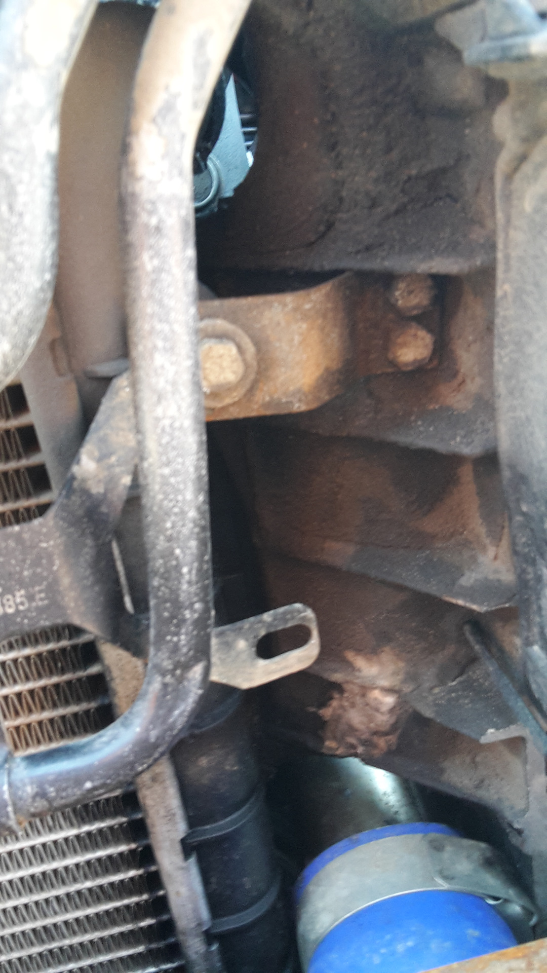

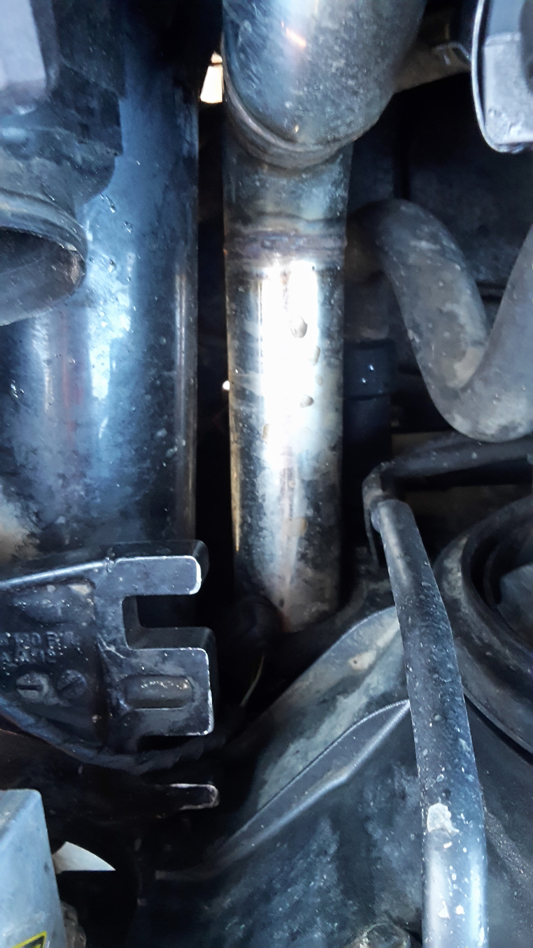

Решил поделиться фото как у меня установил не штатный интеркулер размером 700*230*65 выхода на 57. Вся труба на 51 диаметре. Интеркулер крепиться на профильной трубе 20*30, который закреплен на клыках 4-мя болтами, единственная проблема пришлось на усилителе бампера вырезать под эту трубу, и доработать крепление под радиаторы.На фото нет радиатора кондиционера. цена работы 11т, материалов на 8т.
