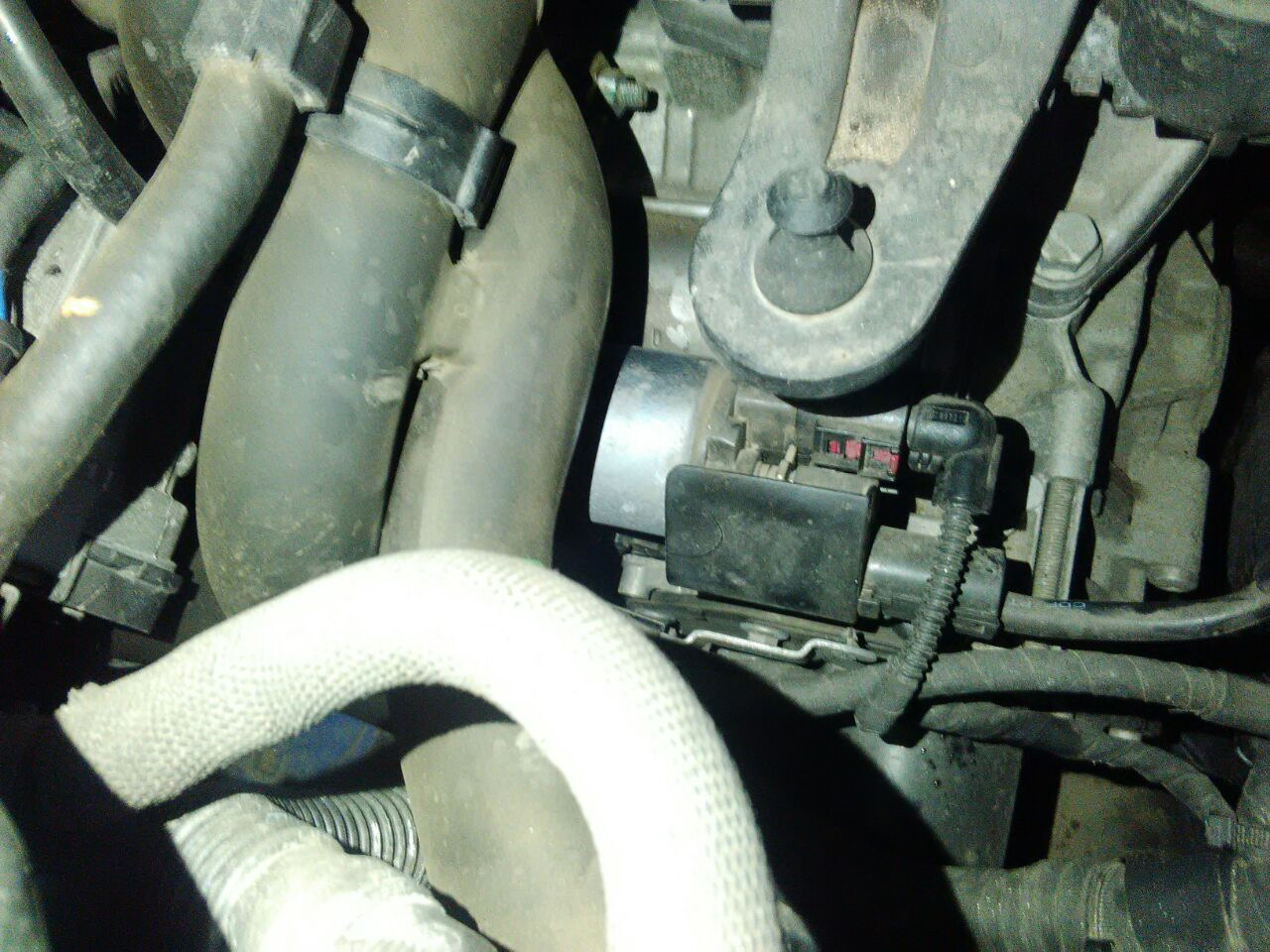

Визит в автосервис подтвердил подозрение, что дело в реле стартера. Мастер упоминал "втягивающее реле" (оно на фото) .
АКБ в порядке.( и заряд и клеммы)

Клеммы все почисти и подтяни. Раз завелась, то больше похоже на плохой контакт. Щелкает втягивающее. Для нее хватает напруги. А машина наша умная, она отключается сама потребители, см. книжку.

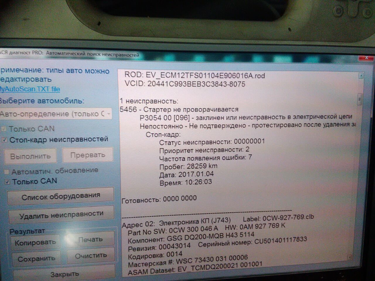

Ошибку заснял. Мастер тоже говорил про втягивающее реле, хоть в самом тексте ошибы оно и не упомянуто.
Не я не говорю, что проблема со втягивающее. Я имел ввиду, что щелкает втягивающее. Помню по жигулям, если на втягивающее реле хватает щелкать, то проверь и почисти клеммы.
проверь напругу на аккуме, чтоб откинуть эту версию
