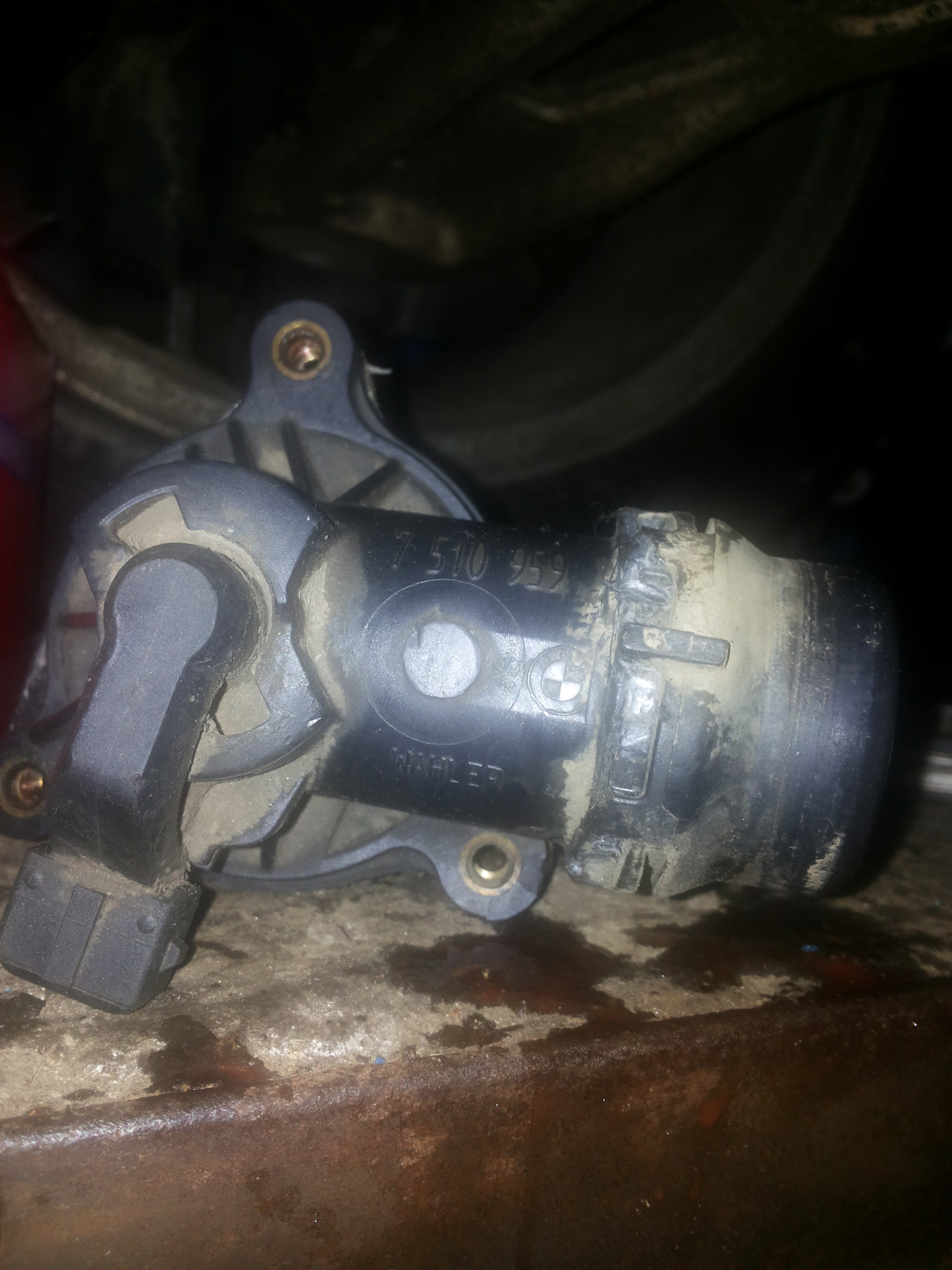

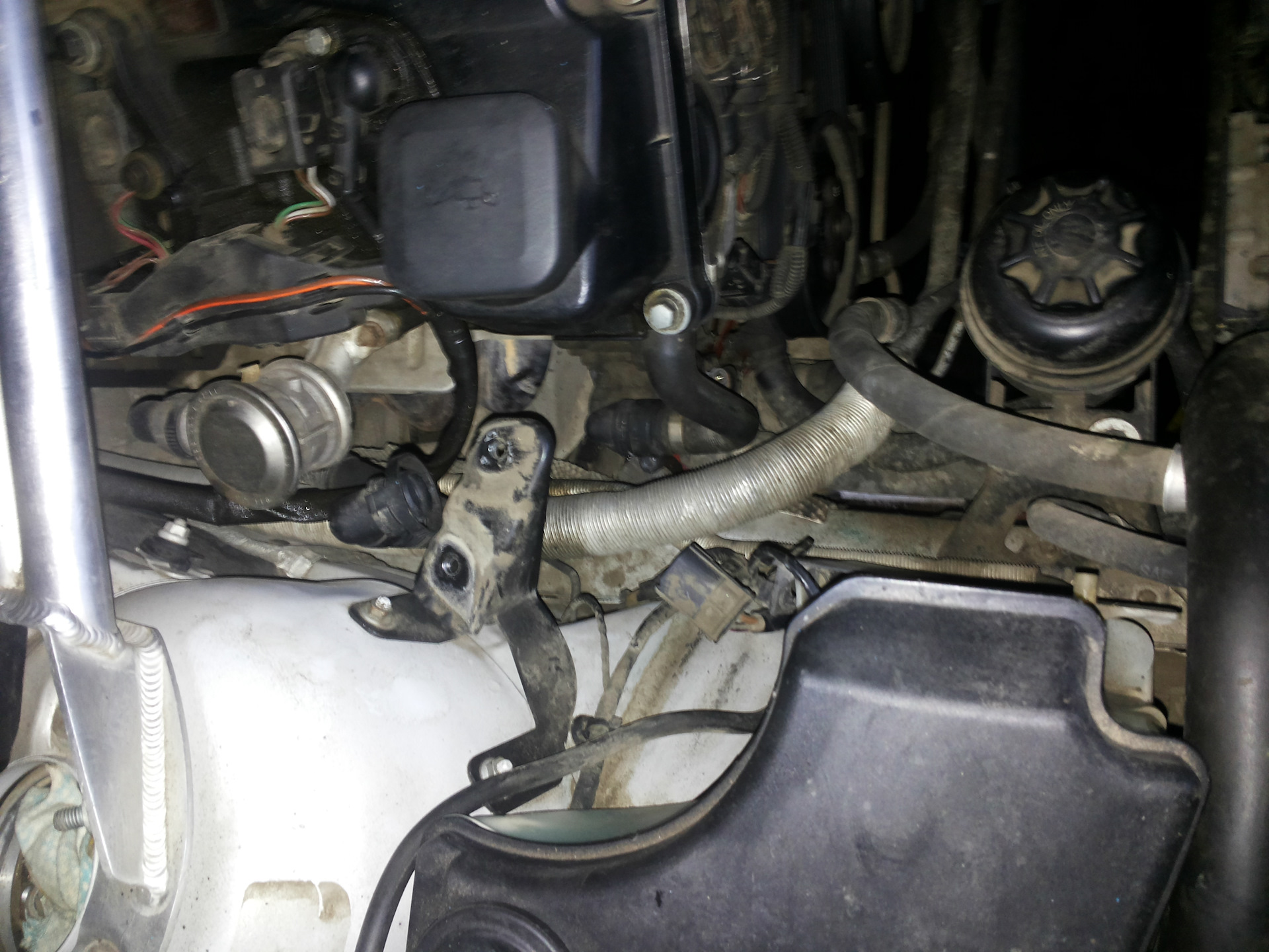

Работа проводилась одновременно с ремонтом доп. помпы печки, описание в бортжурнале есть. Неисправность заключалась в следующем, что рабочая температура достигалась только через 30-40 минут езды, и только при остановке авто стрелка прибора показывала норму. Диагностика показала неисправность термоса, догадываюсь, что неисправность в самом дополнительном нагревательном элементе, который управляется с компа двигателя. (Вероятно, антифриз попал на спираль или по какой-то причине доп подогрев спирали был постоянно, поэтому термос был постоянно открыт). Сам исполнительный элемент термостата в рабочем состоянии (после проверки). Сливаем антифриз с расширительного бачка литра 4, внизу у него сливной краник есть. При съеме термоса вылилось грамм 50.
Ставим новый термос без герметика и доп прокладок, на новом термосе резиновое кольцо уже есть. Ставим всё на место и заливаем антифриз по Книге. Всё.
Теперь печка жарит))
Ещё один важный нюанс. Умирал термостат долго, первый признак такой, как было у меня. Когда стоял старый не рабочий термостат, то при прогреве двигателя до рабочей температуры (это когда стрелка на приборе ровно по середине), и по началу температура поднималась, то при нагреве жидкости до "первой" белой полоски двигатель секунды две троил затем всё в норме. И это только с холодного двигателя. Бывало зимой при сильном морозе даже глохла. Я по началу понять не мог, в чём дело. Это потом стало понятно когда поменял термостат и троение прошло. Хотя диагностика на холодную с прогревом не показывала ошибку на термос и комп двиг-ля не обращал на это внимания. Почему? Не знаю, и осталось загадкой…
