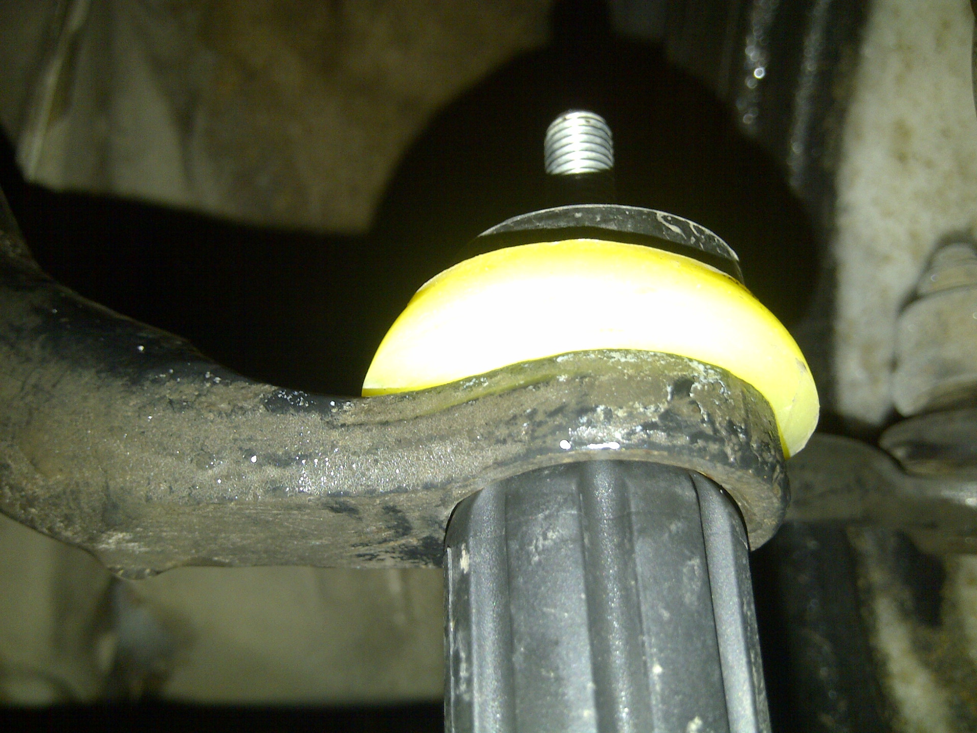

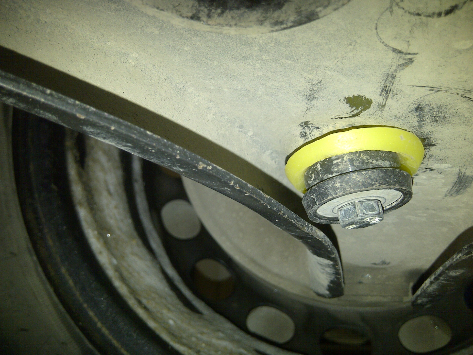

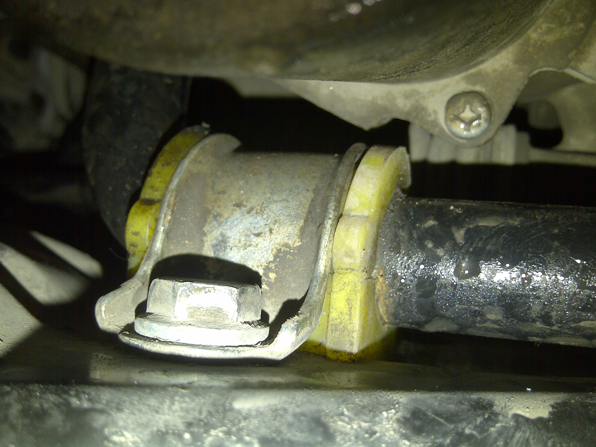

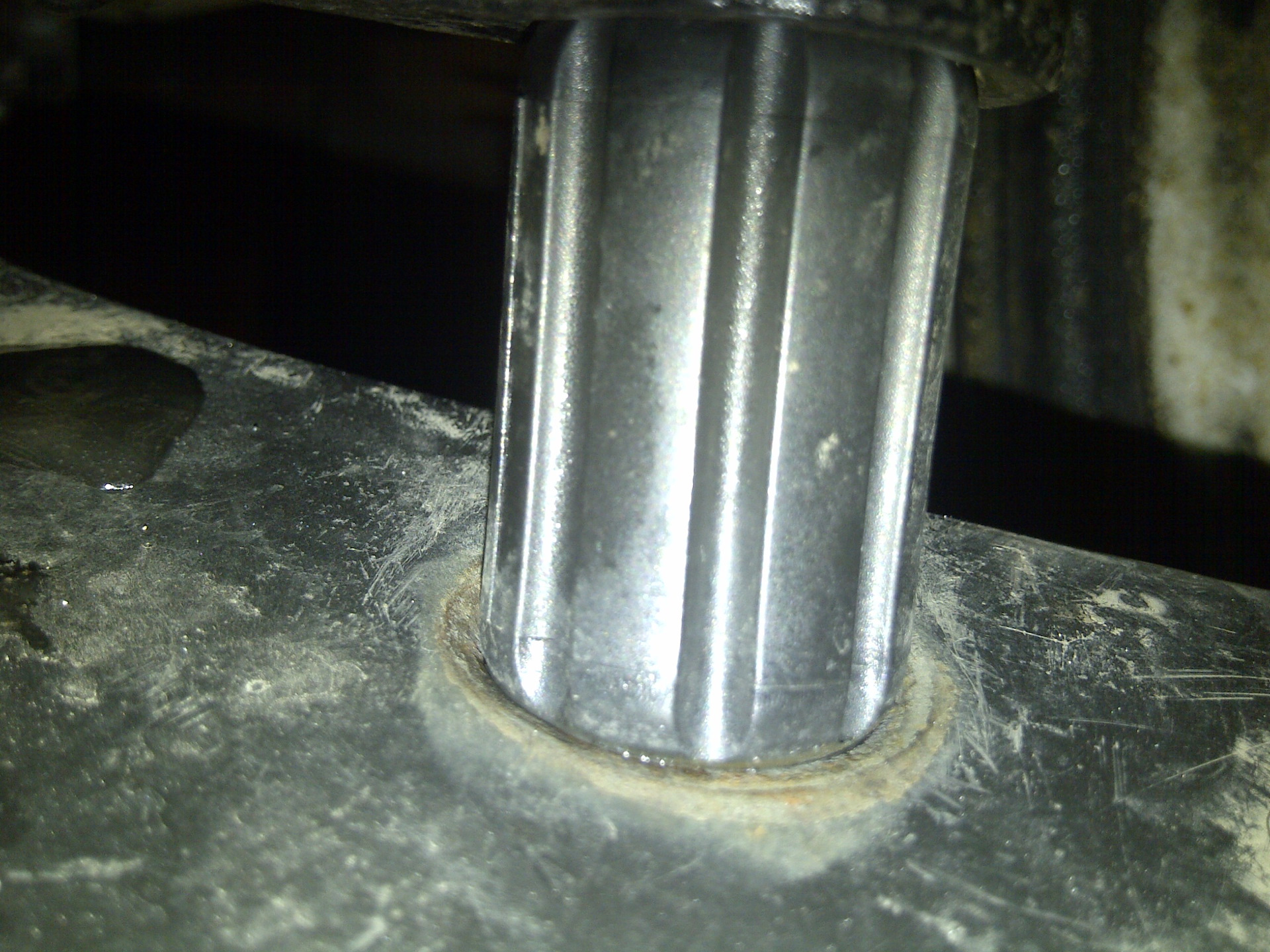

Всех с Новым Годом, решил написать о стабилизаторе, видимо это распространенная кольтовская проблемма.Осенью заменил все расходники для стаба, пока было тепло всё было нормально, как только температура воздуха упала ниже минус 20 начались стуки, особенно при медленной езде по ямам с переваливанием машины с боку на бок.Заехал на яму и оказалось что левая стойка стаба проворачивается от руки, болт полностью затянут, видимо выработка в рычагах и в стабе, пока подложил полиуретановые подушки от нивы разрезанные пополам.Стук прекратился, а дальше будет видно, хорших всем праздников.

Втулки вижу тоже полиуретан — от какой машины?

втулка переднего стабилизатора I.D.= 25,8mm:
MITSUBISHI COLT Z32A/ Z34A/ Z36A/ Z37A/ Z38A/ Z39A 2004-2012
3-01-013
MR 539476

Тоже у них взял втулки для стабилизатора и хочу взять втулки для стойки стабилизатора. Нужен размер болта. Если владеешь такой информацией, поделись.
На экзисте в описании стоек такие размеры болта M8х1.25 длина 110мм.
