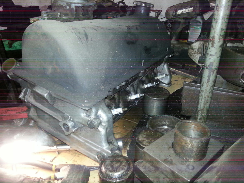

Т.к родной мотор оказался совсем мёртвый было принято решение собрать 1.6 на 214 головке. Поставил новую ШПГ соответствено все вкладыши, сальники. По гбц были заменены 2 клапана и маслосъёмные колпачки. Мотор полностью собран и установлен.
Завел, работает четко, но присутствует небольшой стук в головке, переодически пропадает. Походу парит мозг какой-то толкатель! Больше по мотору нареканий нет.
Подкапотка и вся машина грязная, будет мыться только после выезда с гаража!
На восстановление потрачено 4000р

Поршня 76?
79.0
А зачем на ниво подушках? Мотор за копот задивать будет.😂
Какие стояли на те и поставил! Ни че не задевает!

Они обычные или от нивы?
Да хз. С виду как нива, но они мягкие!
Значит каперативные сток
Могут и СССР стоять.

Хорошо у вас, у нас и за 4к грн не найдешь наверное гбц 214ю
На 4к я купил поршни, кольца, пальцы, вкладыши, прокладки на мотор, цепь, успокоительное, башмак, маслосьёмные колпачки, масло, антифриз!
Остальное все волялось в гараже!
