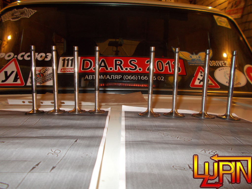

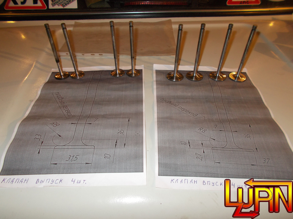

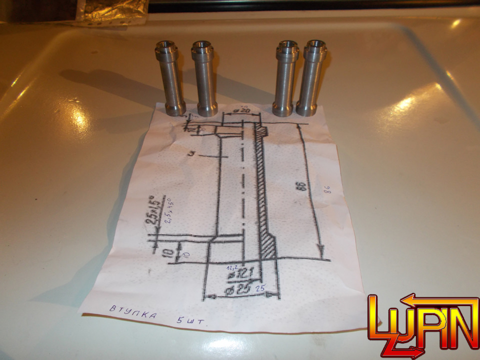

Пользуясь тем, что я дорвался до токарного станка решил изготовить Т-образные клапана, в один из потенциальных моторов и выточить втулки сквозного крепления балки.
Запчасти на фото: C6009
Комментарии 9

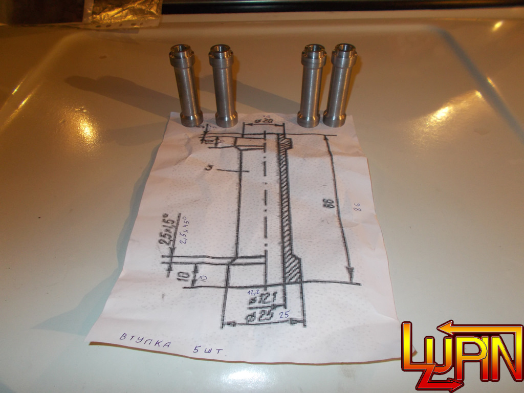

Не пойму зачем такие сложности со втулками, достаточно было обычную цилиндрическую сделать без каких либо фосок и прочего
Для болёё надёжной фиксации в лонжероне.
С верхней частью согласен, а вот низ всеравно встанет как обычная втулка)
Это да. Но верх фиксируется только головкой болта, а низ укрерлён привалочной поверхностью балки.
Ну да, так то согласен с тобой) главное отверстия четко сделать, а если промажешь будет не симметрично и соответственно не красиво ))
Дело не в красоте, а в том, что тогда балку будет расшатывать и в итоге печальный результат.
Да нормально будет, промах маленький допустим
С какой стороны посмотреть.
