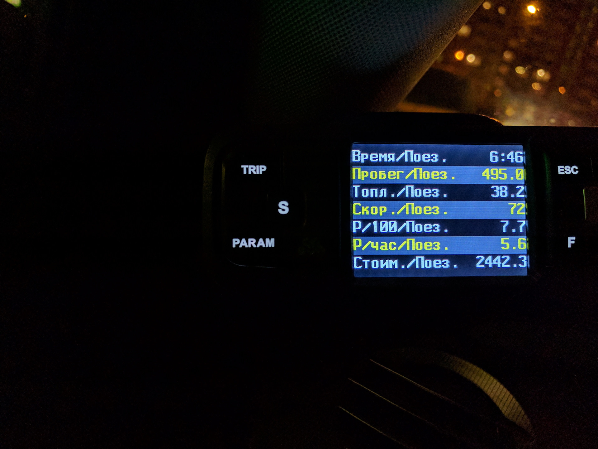

В этой поездке предоставился шанс честно замерить расход топлива по трассе, после прошивки. Итак. Имеем — 5 человек в машине, некоторое количество багажа, температура за бортом, — половина поездки около нуля, вторая половина чуть ниже -10. Итого я получил пробег на одном баке 844 км. Это рекорд. Предыдущий был 760. Расход получился 8.29 на сотню. Предыдущий рекорд был летом, 8.34. Не сильно больше, правда сейчас и загрузка машины чуть выше, и иногда ехал на полном приводе, и были небольшие прогревы. Возможно летом будет меньше.

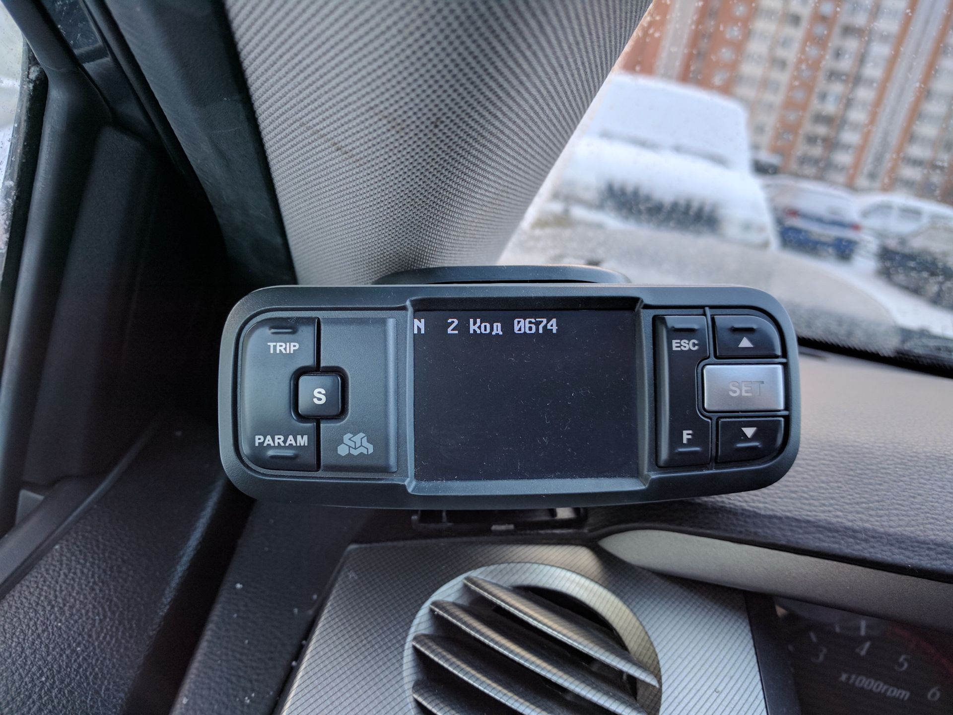

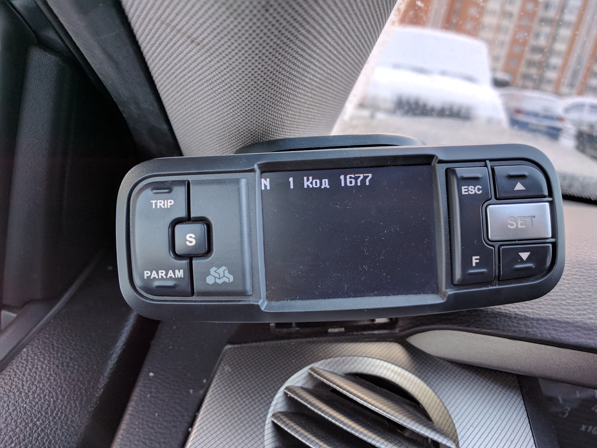

В Дивеево же, на пробеге 76682 после прогрева свечей и некоторой паузы, опять загорелась спиралька свечей и затем погасла — это говорит о неисправности свечей. Полез смотреть в БК, а там 2 ошибки:
Что-то там с электрикой нечисто по ходу, ибо я примерно 40 тыс. км. назад менял и 3 и 4 свечу (кстати выкрутились легко). Решил заказать новую свечку 6651590201 (в прошлый раз мне такие ставили), в кореане цена 1120. Придет 12 января.
После того, как заказал свечу, у меня эта спираль, сигнализирующая о неисправности свечей, вдруг перестала загораться после прогрева, вот сижу и думаю — может глюк электрики? Даже если глюк, то пусть будет свеча про запас, это не страшно.

Приветствую. Мне при таких же ошибках поменяли блок разогрева. Проблемка испарилась. А по поводу расхода — в прошлом году гонял в Москву вдвоем с пассажиром в минус 28 градусов. Прошел 860 км и заправился 71 литр, сам офигел. Причем не сказать, что медленно ехал.
Если одному ехать то так и получится. С полной загрузкой расход другой. Номер блока не подскажете?
По гарантии меняли, если только позже уточню. После праздников.
Спасибо! Я уже нашел номер 8470009000
А по-моему, все таки 8470008000. Но все равно уточню — он не дешевый зараза
