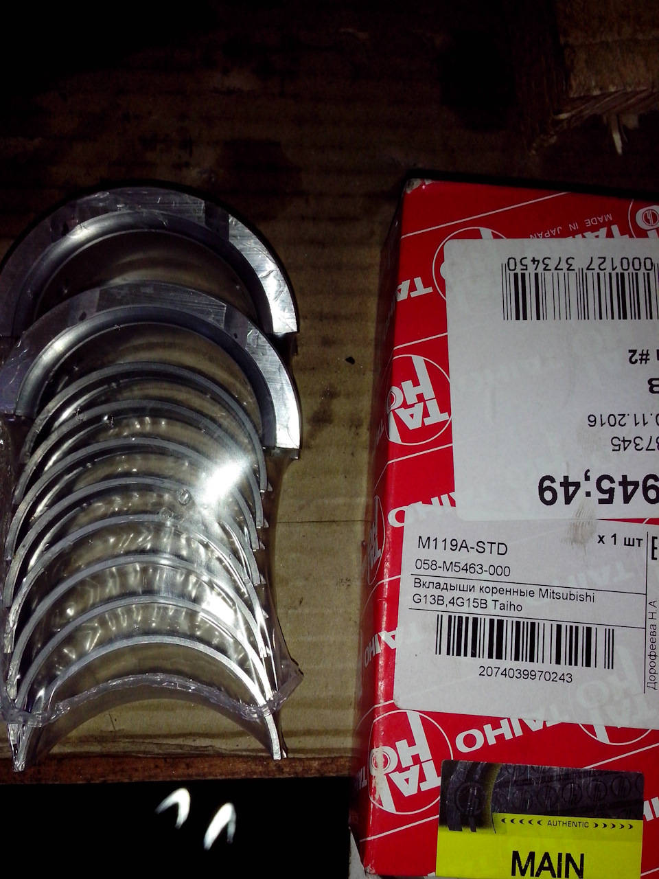

Вкладыши коренные были заменены на Taiho M119A -STD.т.к. подбор оригинала это вобще целая проблема, пока разобрался .и цена не хилая.

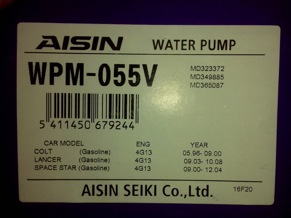

Помпа не из дешевых, написано Япония.

народ эти вкладыши подходят двигателю 4g18 или нет, просто аналогов оригиналам я не нашел выдает эти…но в маркировке двигателя 4g18 нет там только 4g13 или 4g15

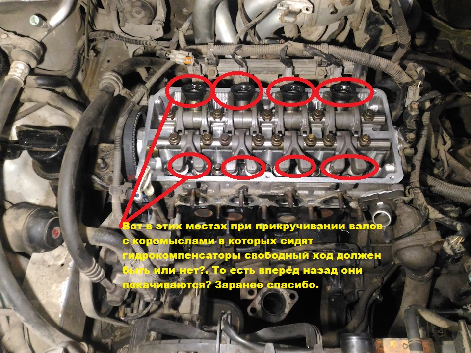

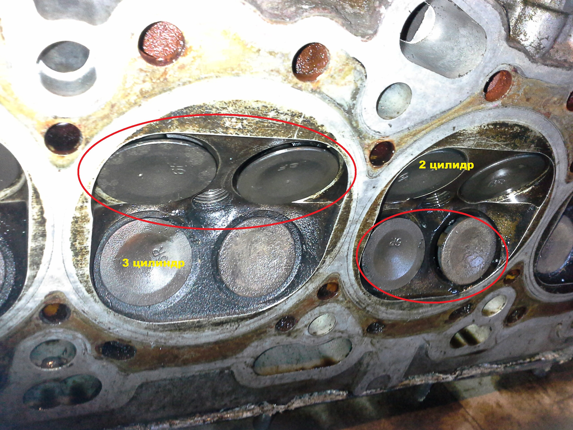

Ребят всем привет подскажите проблема у меня вот такая я когда прикручиваю (притягиваю) болты на двух валах с коромыслами где находятся гидрокомпенсаторы то у меня почему-то начинают вылезать вперёд клапана 2 и 3 цилиндров почему так никто не в курсе? Может так и должно быть? На 2 цилиндре 2 маленьких клапана а на 3 цилиндре 2 больших клапана. Подскажите пожалуйста. Заранее спасибо. Фото прилагается.
В дефектовке себе не сильно доверяю, смотрел парень сказал все норуль и за одно проверил нутромером элипсность и износ. А номер помпы завтра напишу, когда в гараж загляну.
Так естественно. Кулачки распредвала давят на коромысло — клапана встают в соответствии с текущей фазой

А подскажи пожалуйста! Получается эти вкладыши идут стандарт одного размера? Ну нету как на оригинале еще 5 разновидностей?
Читал что есть других размеров, на сколько разброс не вникал.
Был ли хон в цилиндрах?
напиши номер помпы Aisin
спасиб
