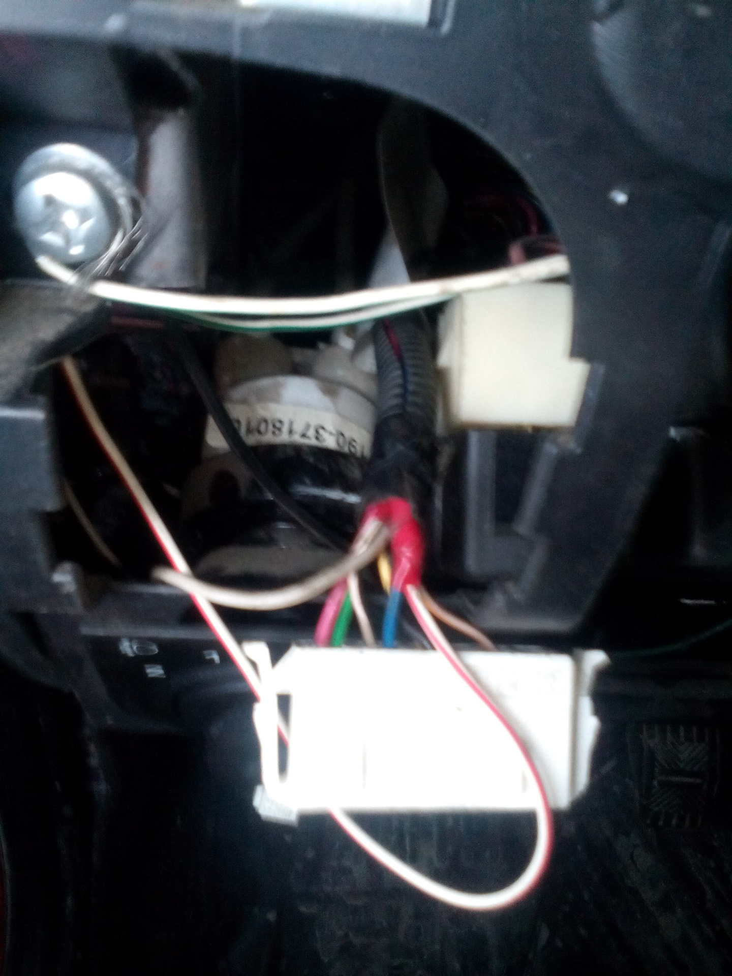

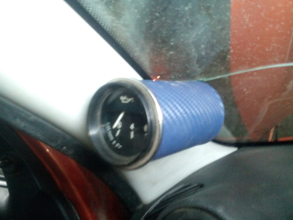

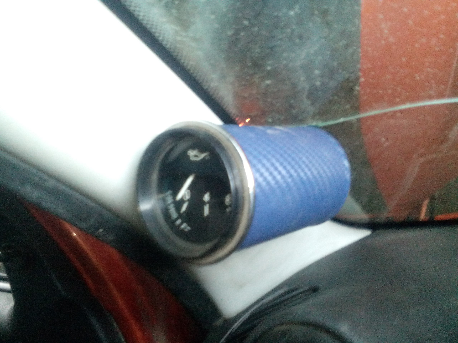

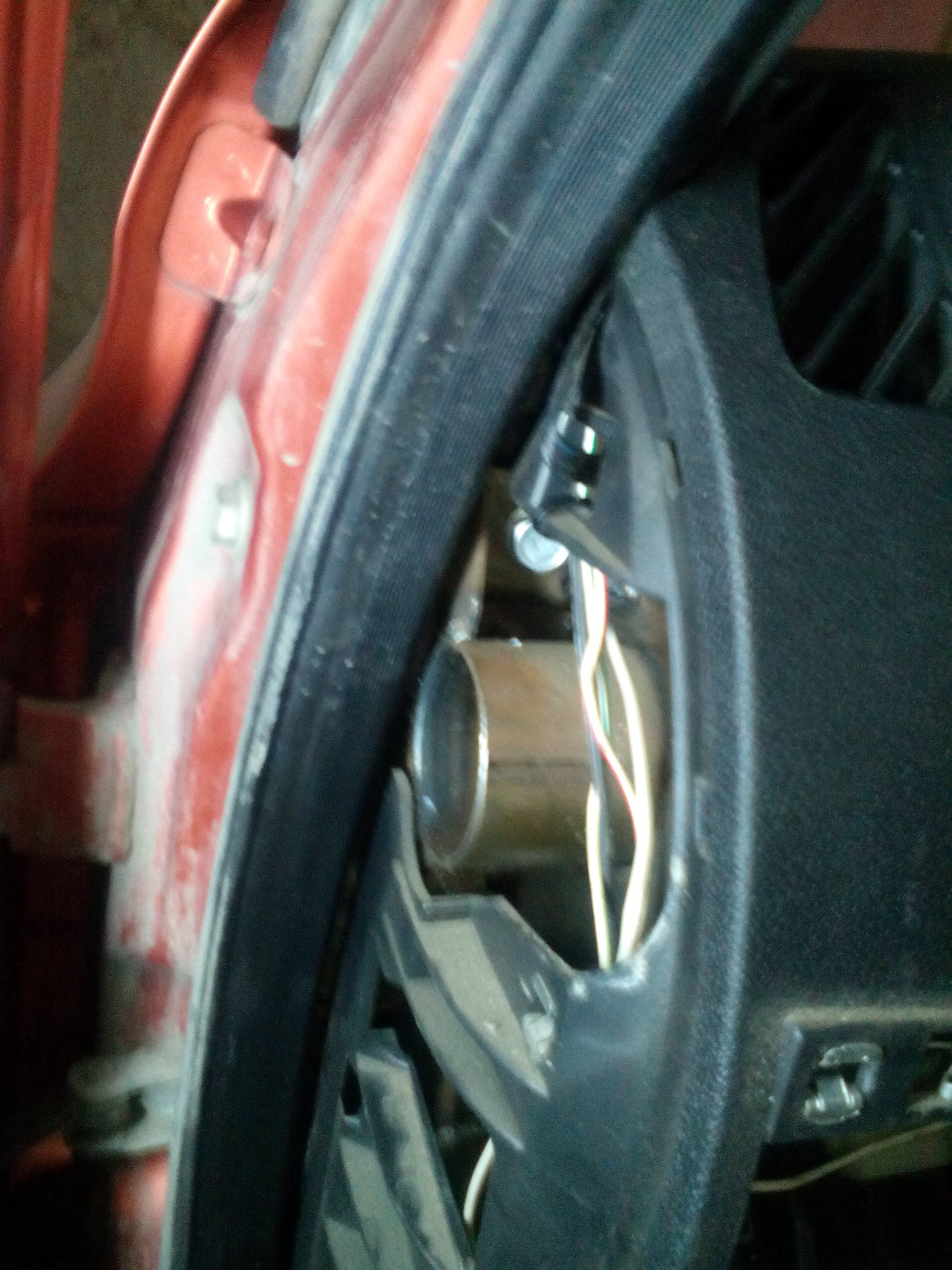

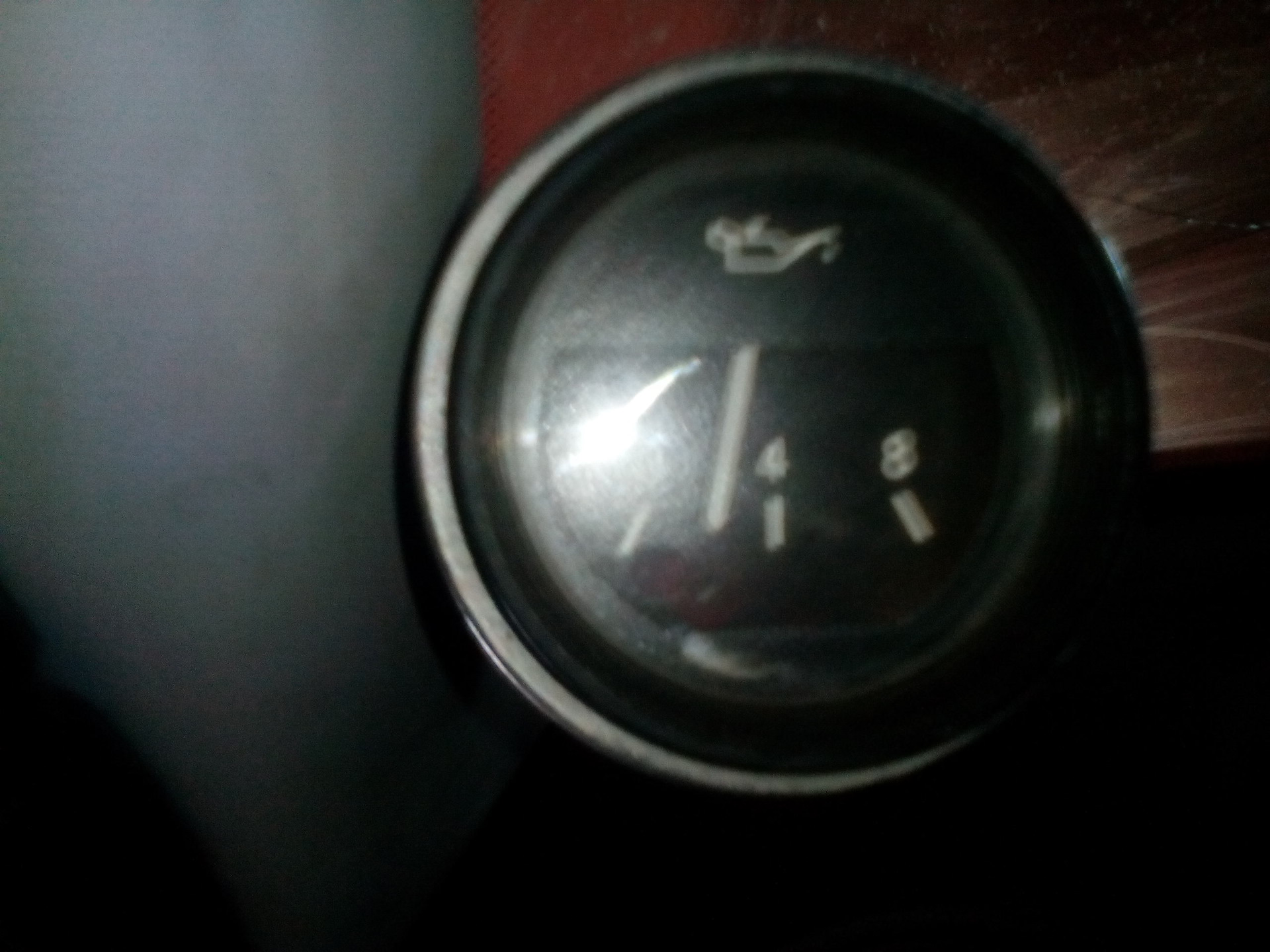

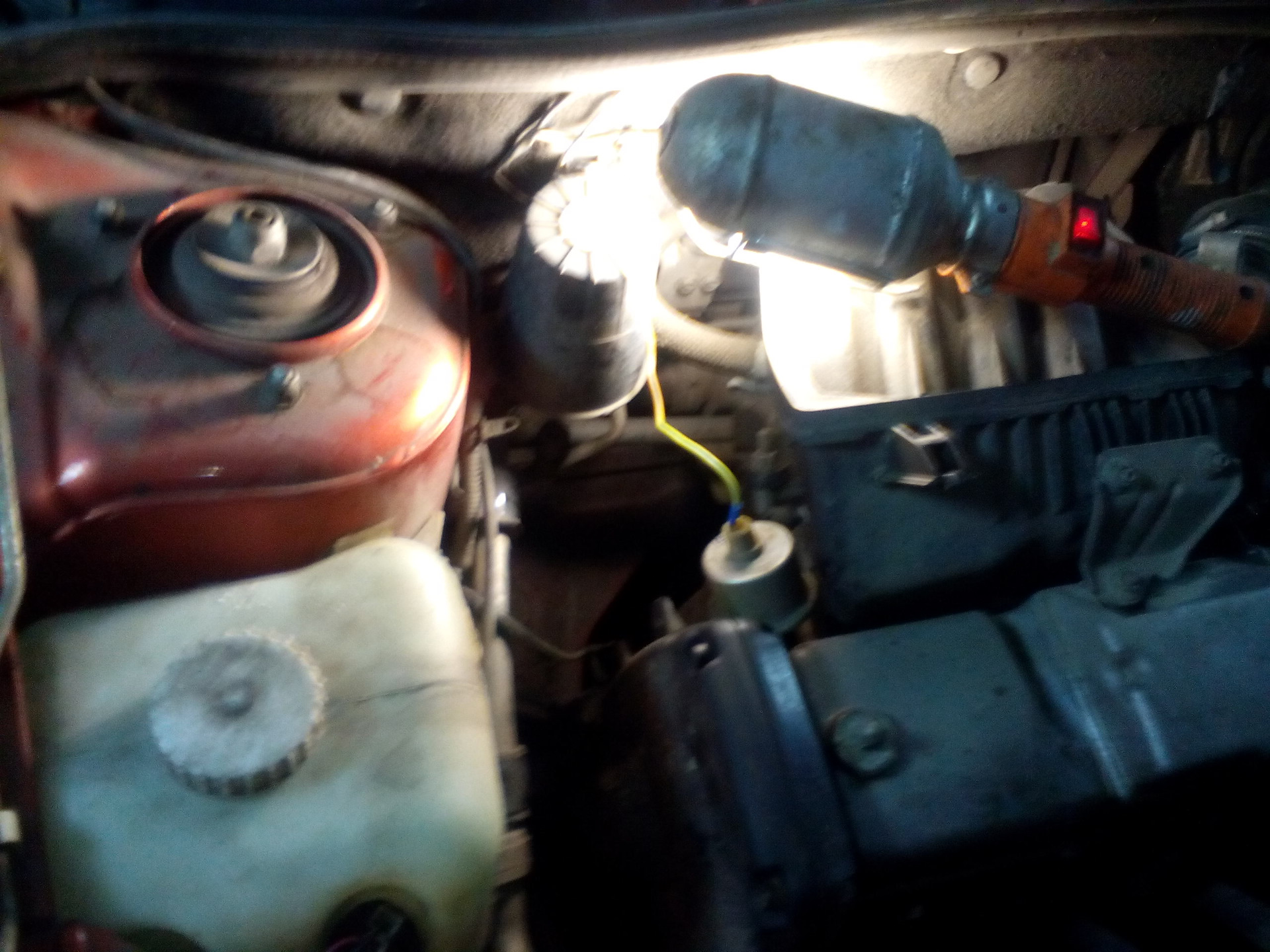

И вот решил поставить. Приобрел переход резьбовой от 2106 под датчик и сам датчик давления масла показометр от той же 06й. Подиума не было поэтому взял банку от промывки… Она по диаметру само то, обтянул пленкой и сойдет на первое время…
Провода кинул подцепил и вуаля…

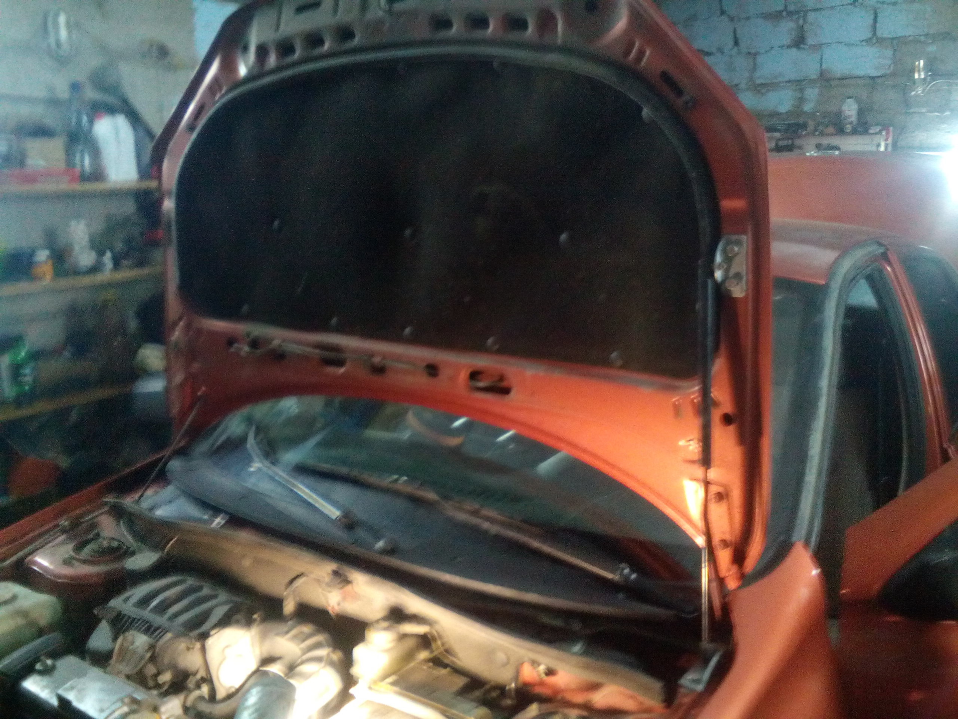

Между делом поставил газовый упор…

Сам себе ставил такой ! Нужная вещь ! Не слушай их.
1) чёткий контроль за давлением
2) контроль за прогревом в мороз
3) в жару масло жидкое — контроль
4) лампочка это конечно хорошо но толку от неё мало
5) дублирует лампочку — вдруг перегорит ))))
6) когда тахометр до 6,5 т. кладешь следишь за давл. масла
7) нужнее датчика температуры — хотя и он пригодиться.
Еще и температура будет

суровые мужики в Челябинске. кронштейны под газовый упор капота самодельные?
Ага
