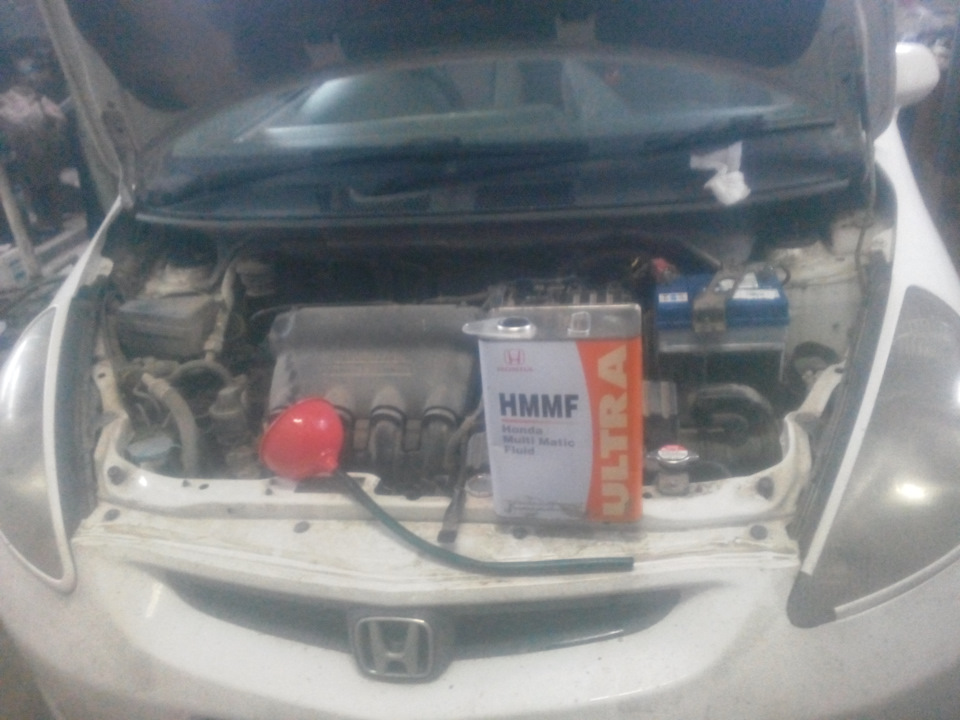

Вот и дошли у меня руки до замены жижи варика, старую сильно перекатал. Влилось 3,9 литра.
И поменял чашки-опоры стоек и "блюдца" сверху стакана. Раньше гремели на кочках жутко, сейчас просто гремят) в общем не особо помогло победить это бряканье стоек.
Опоры RBI O13303F0, блюдца Just Drive JDO13303E0.
Еще разведка донесла что аккумулятор Varta на емексе, в этих ваших интернетах, дешевле чем у официалов почти на 1500 русских денег.

Что то много 3,9 залилось? У меня всегда при замене не больше 3,3 заливалось!
Этож 4вд. По форумам у народа примерно также заливается
Понятно!
