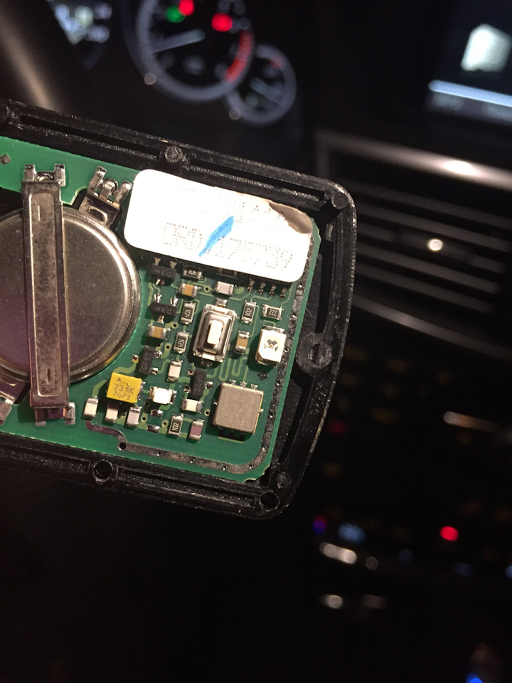

Нужен совет. Машина стояла пару дней, утром не завелась и спел АКБ. Купил новый, поставил и не заводится. Крутит, один раз даже схватилась и в салоне, что-то издаёт сигнал, как писк. Есть метка Цезарь, но всегда валялась в машине. Иногда тоже был такой сигнал, но потом пропадал.
Может у кого было, что-то подобное или есть мысли?
Разрядился АКБ, купил новый, но не заводится.((

Метка замерзла. Если в машине возишь то отключи вообще цезарь, смысл его теряется…
Ожила! Походу метка замерзла. )
У меня она постоянно вырубается, достала! 👌 Хорошо что мой опыт пригодился
Это точно. Спасибо!;)
Батарейку в метке замени, либо метку перезагрузи. Раскрой её, там на плате есть кнопка, держи её пару секунд, индикатор замигает значит всё гуд
Попробую, но она не разборная вроде.
dragons-099
Разобрал, мигает. Попробую завести.
