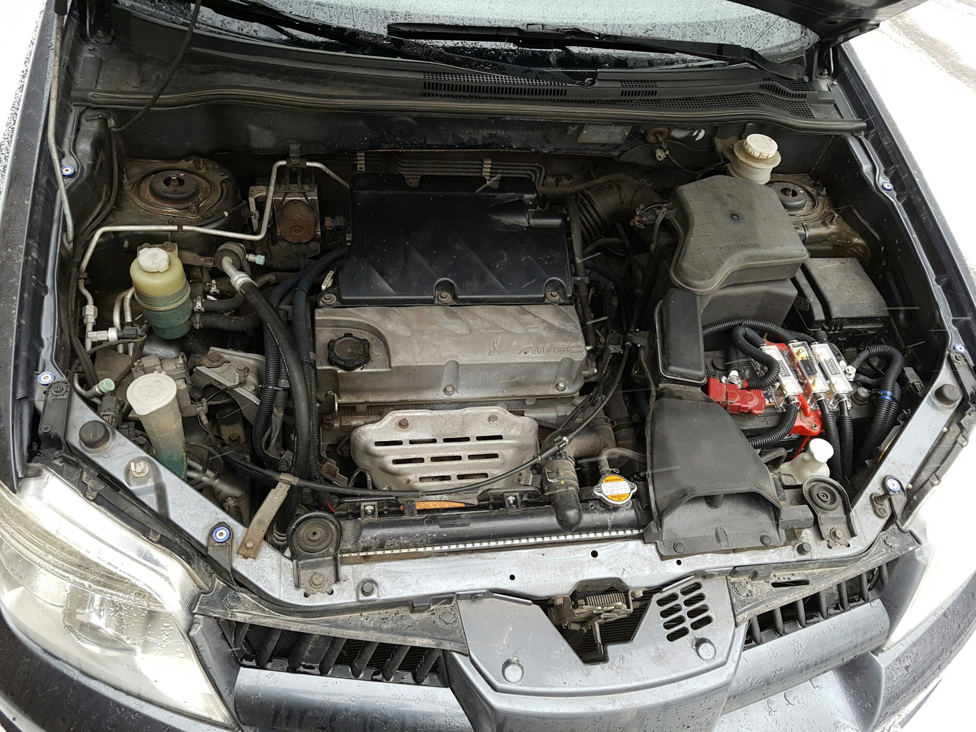

4. ПИТАНИЕ:
— Генератор сток (временно)

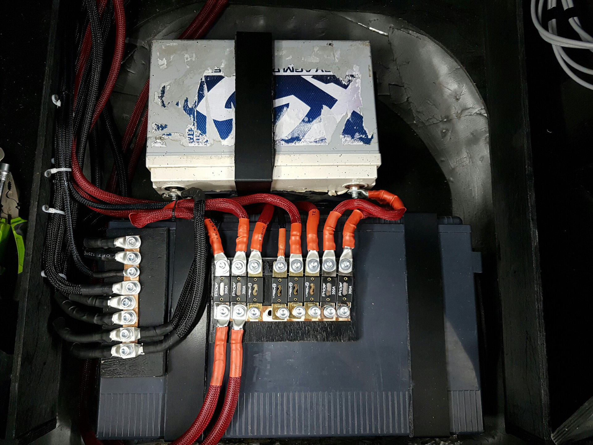

— Под капотом АКБ Exide EM 1000 50 а/ч
— В багажнике XS Power XP 3000 120 а/ч и Narada 6-GFM-170F

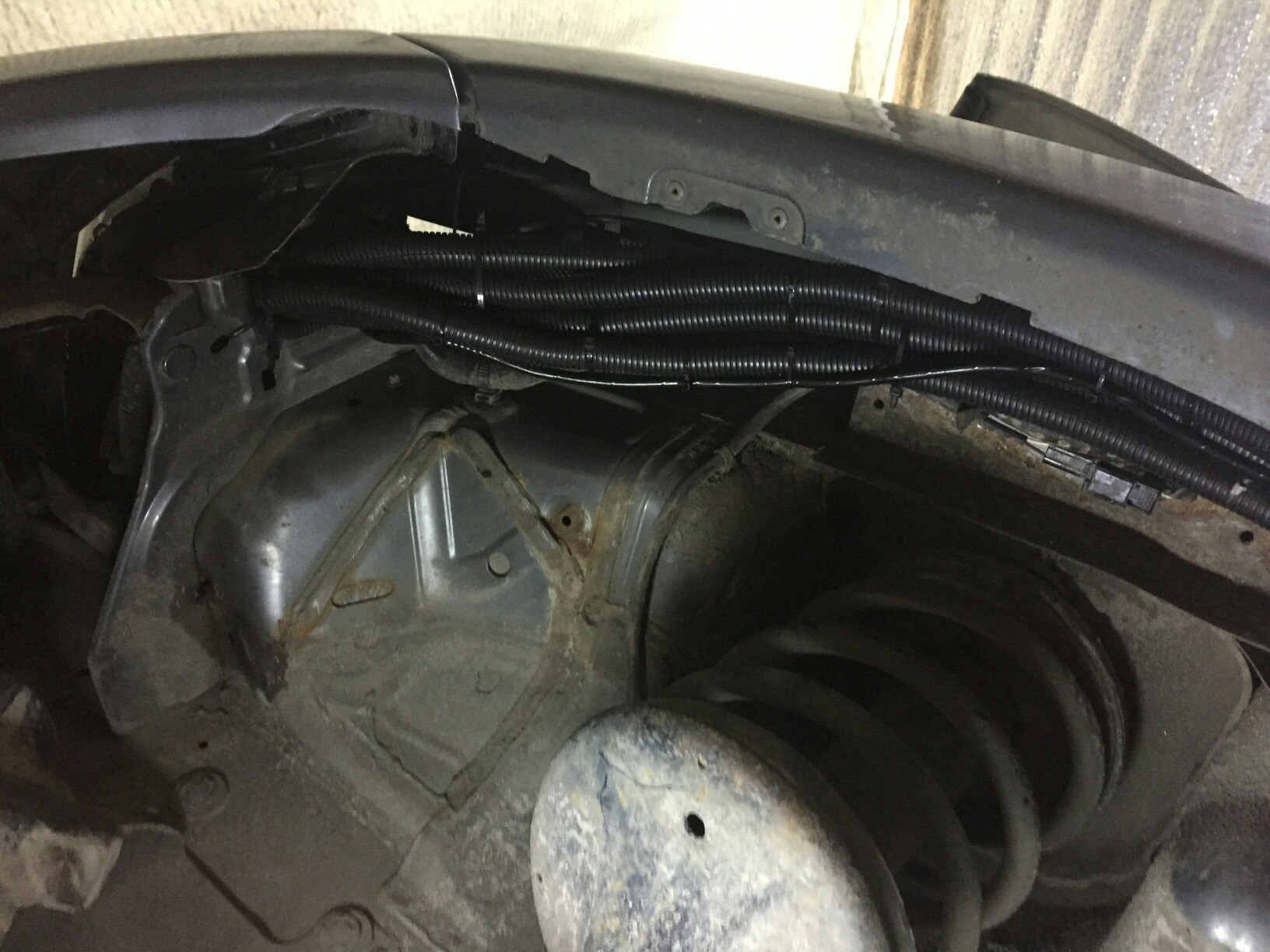

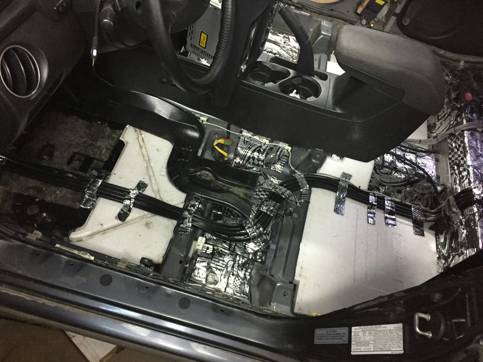

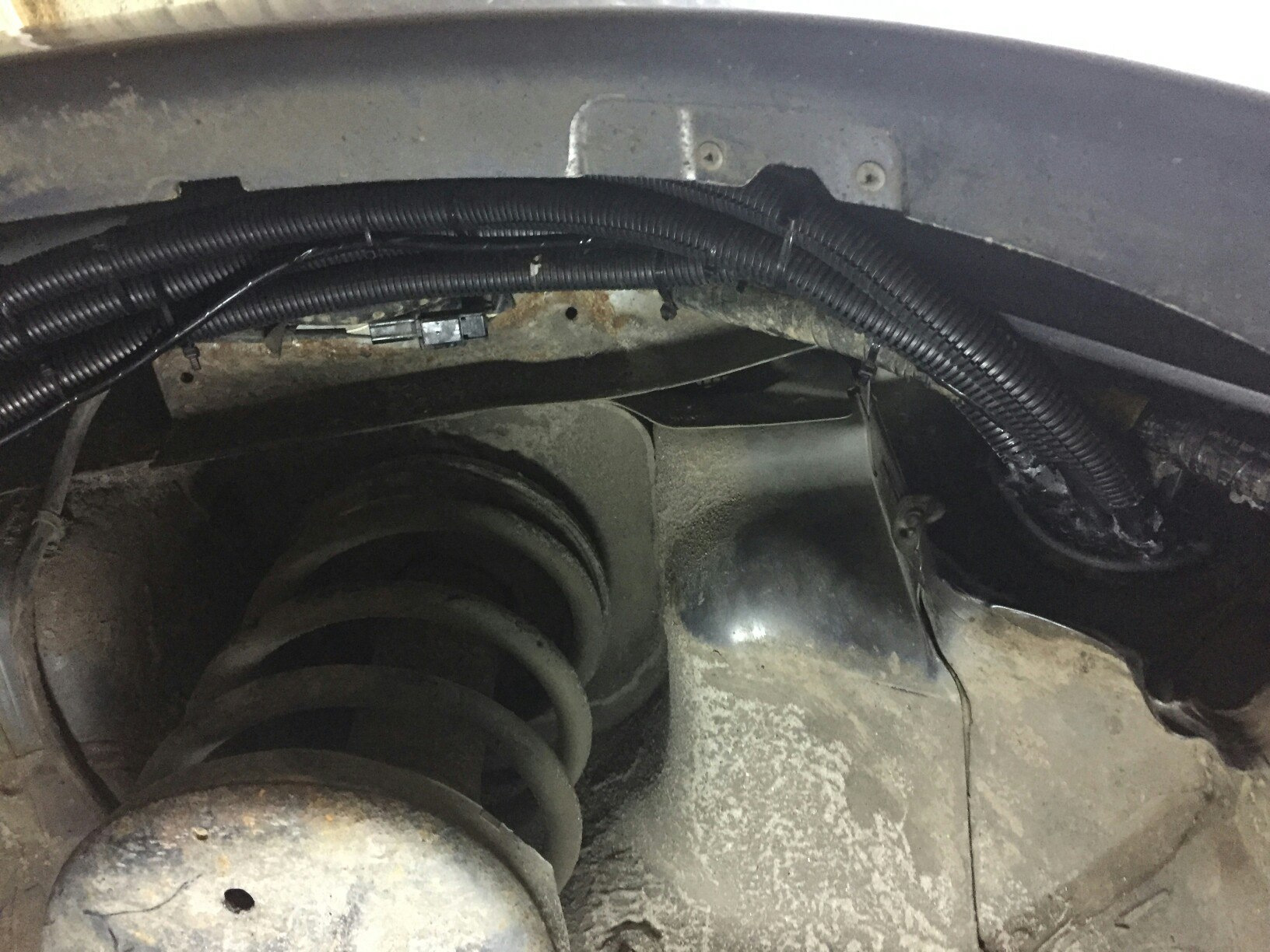

Под капотом сделан дубляж с генератора +/-, провод ПуГВ (ПВ-3) 1*50 ГОСТ (вся разводка по питанию делалась этим кабелем), в багажник уходит две протяжки +/-. Каждый плюсовой провод в системе защищен предохранителем на 200А, кроме проводов на задние акб, там установлены преды на 300А. Силовые провода заходят в салон по левой стороне, через штатную резинку
В багажник провода приходят на медную шину и дальше разводятся на 2 АКБ и 3 усилителя

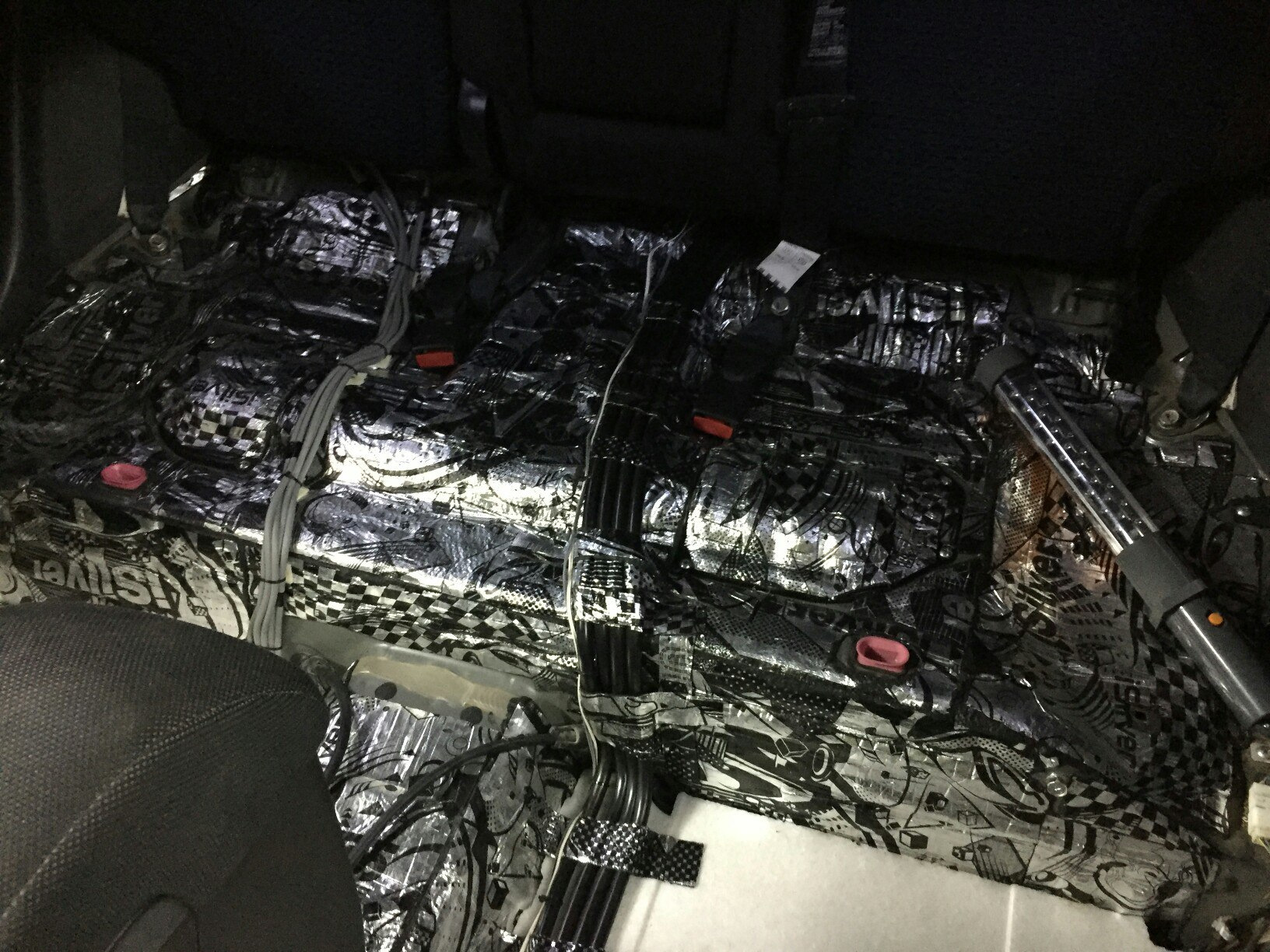

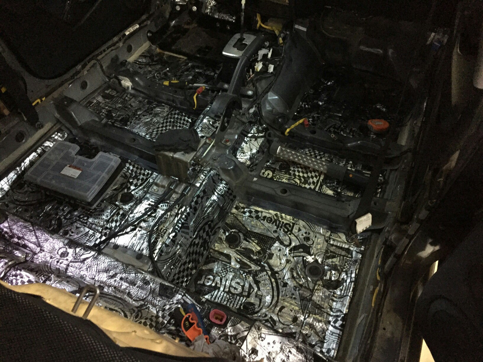

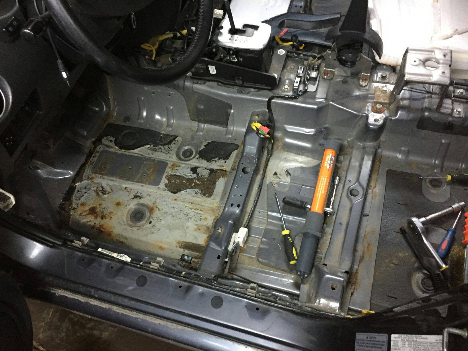

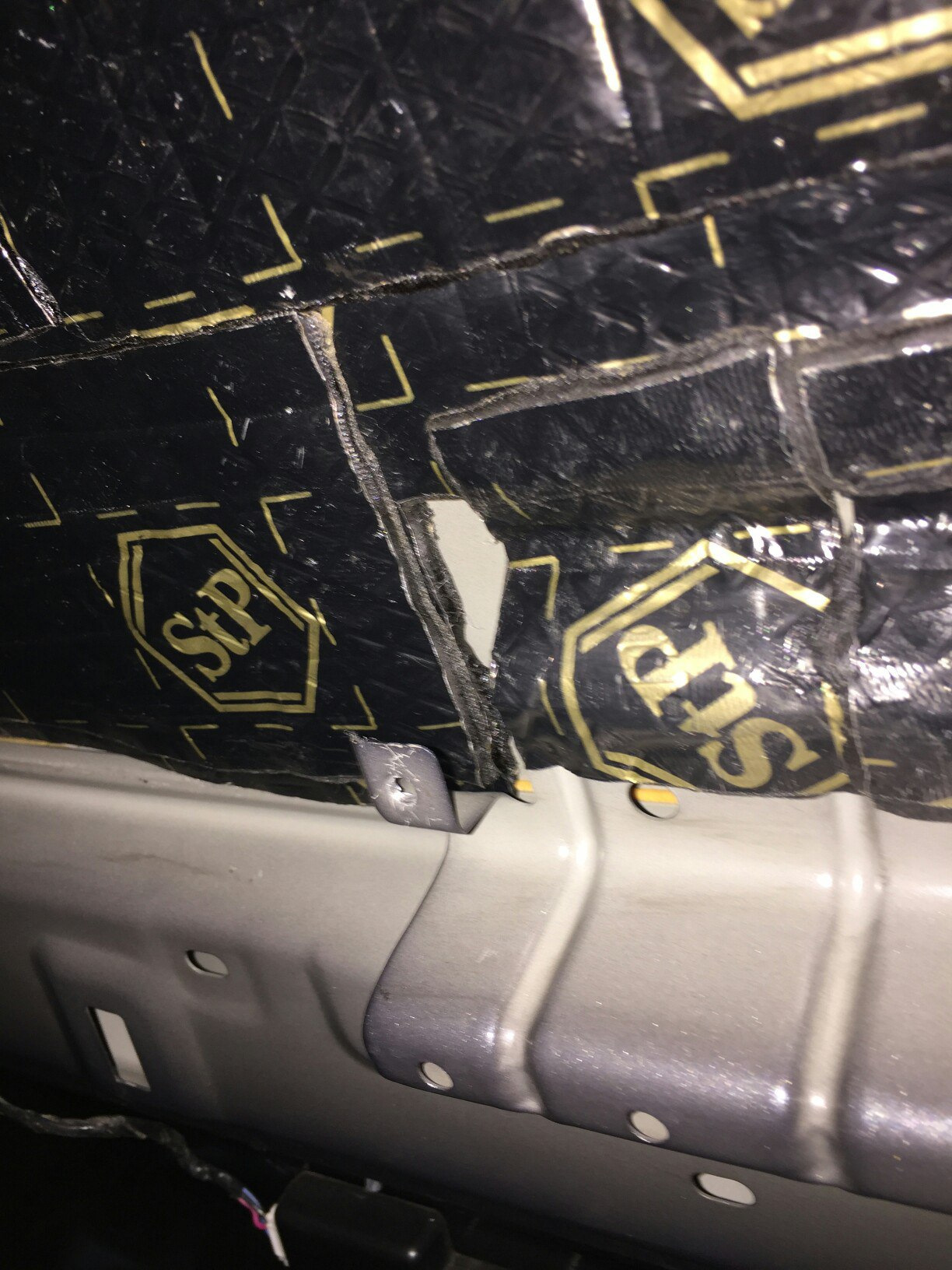

Шумка. У меня были зашумлены только передние двери и пол багажника, остальное пришлось доклеивать. Так как это SPL система, то кроме виброизоляции я практически не использовал никаких других материалов

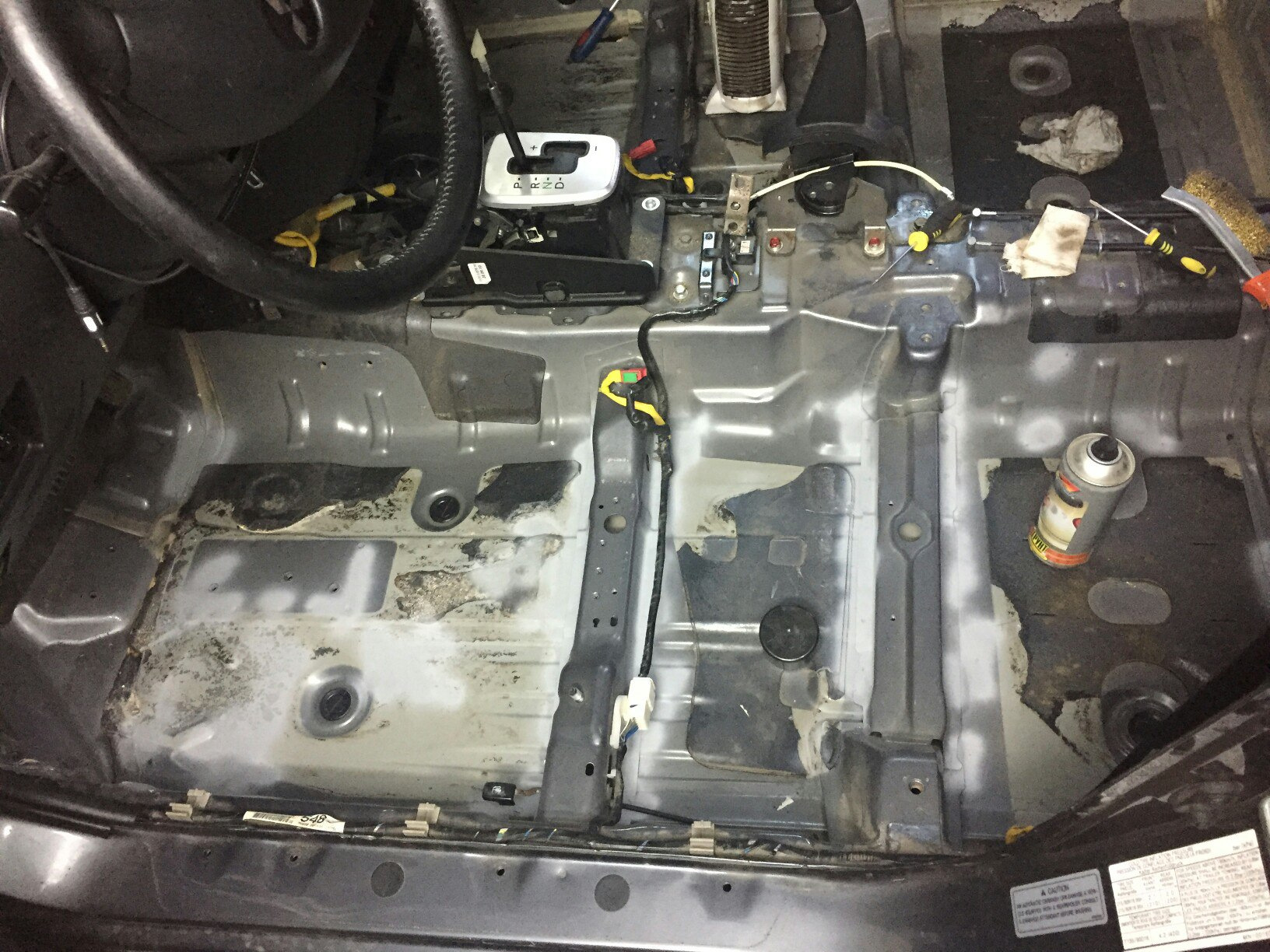

Пол. Когда я его поднял, то увидел боль…
Наш офф дилер решил, что при установке сигналки не нужно было обмазывать герметиком дырку под провод, который идет наружу, поэтому на полу стояла вода. Зачистил, обработал, загрунтовал, покрасил
Везде, кроме крыши, клеил вибру STP Silver 4мм

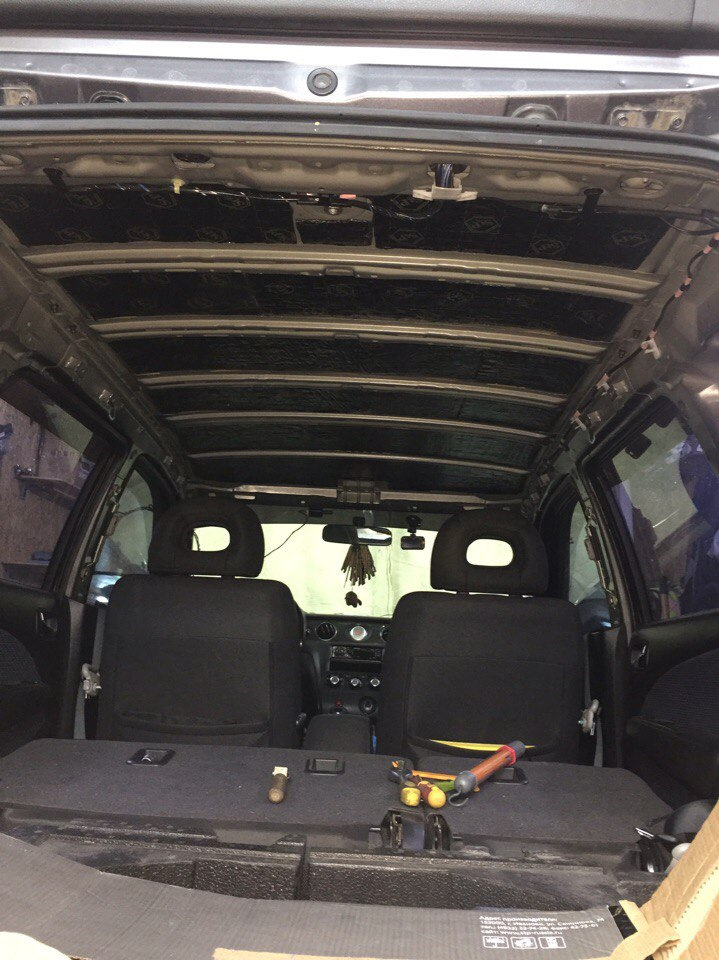

Крыша. В предыдущей системе у меня сильно флексила крыша. Разшатало зеркало, начало отклеивать лобовое по центру, старые трещины стали еще больше, несколько раз отрывало крепления спойлера. Поэтому на крышу выбрал StP Bimast Bomb Premium. В 2 слоя, возле лобового стекла 3 слоя. Вибра очень тяжелая и очень твердая. Я ее грел ИК обогревателем до состояния "ух *б@ть", работал в 2х парах перчаток, в общем очень горячо)) По итогу крыша получилась очень жесткой
Сейчас крыша ходит намного меньше, но думается мне, что летом на жаре проблема снова появится, поэтому буду доклеивать еще один слой Шумофф Проф Ф8 и залью усилители крыши стекольным герметиком

Аккум который на боку лежит в нише багажника, это обычная кислота или агм?
Все аккумуляторы, которые есть в системе — agm
Тогда норм, я уже было думал начать нудить, что кислота под углом — беда)
Основательно сделано. Ребра на крыше обязательно проклеивай следующий раз — они звона добавляют. сам потолок можешь проклеить битопластом десяткой или войлоком 10кой, тоже эффекта прибавит неплохо…
Нее, кислота — это зло)) Клеить их не хочу, вентиляции под ними не будет, будет конденсат скапливаться и беда. Хочу залить герметиком стекольным их полностью, чтобы воздуха внутри не осталось. Шумка клеилась поминимуму, потому что она на соревнованиях забирает лишние децибеллы. Поэтому везде клеил только вибру

У меня с каждым твоим постом одни вопросы. И опять вопрос я смотрю у тебя минуса каждый находится под своим болтом. А для чего этого сделана?
Теперь я не понял)) В смысле каждый под своим болтом? У меня два минуса приходят из под капота на медную шину, с нее уходят два минуса на один акб, два минуса на другой акб, два минуса на сабовый усь, один минус на усь серединок, один минус на усь для вч
Задам вопрос по другому на фото у тебя минусовые провода в багажнике сидят на одной медной шине, но при этом каждый провод отдельно прикручен к ней. Почему нельзя было все провода прикрутить под один болт. Для чего это сделано?
аа, во-первых в случае чего так удобнее менять провода, если изменится расположение усилителя и понадобится более длинный провод, во-вторых так удобнее коммутировать, т.к. провода из клемм выходят на левую сторону, в-третьих эстетика какая-никакая
