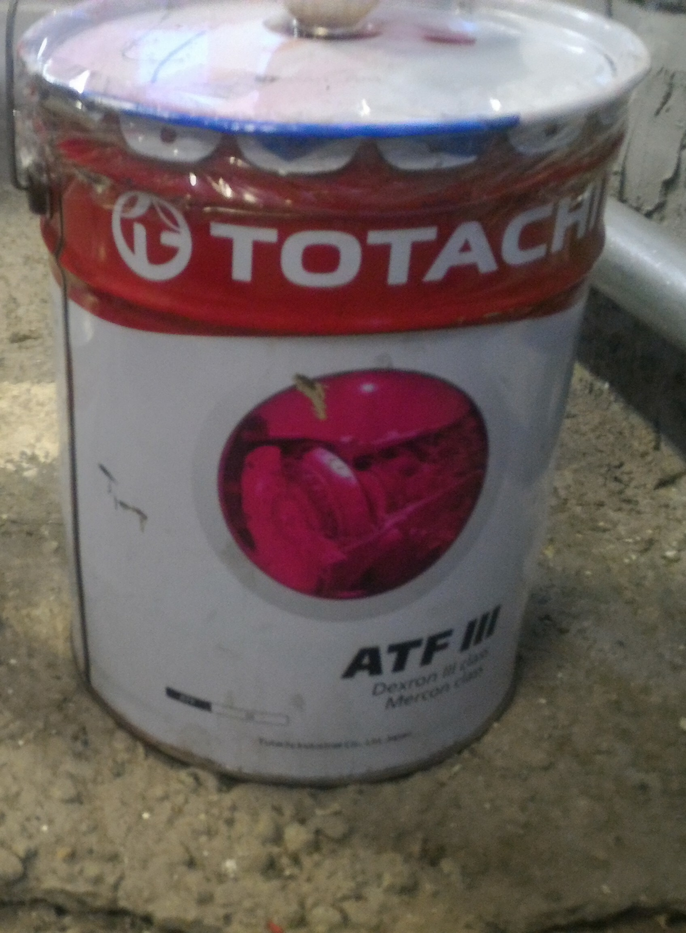

Настала пора менять масло в ёжике… Заехал как всегда на Алтайскую закупила.
Напрёг память, вспомнил когда последний раз менял масло в коробке
около 40000км назад решил поменять за одно. Решил попробовать
Залить масло TOTACHI посоветовали попробовать, хорошее масло по не дорогой
Цене…

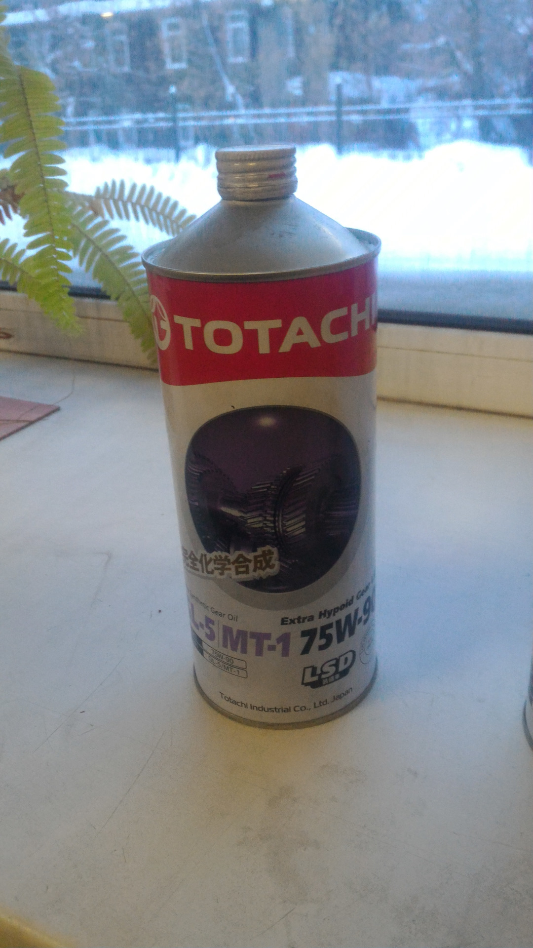

Так же еще взял масло в задний редуктор так как у меня ЛСД, СПЕциальное масло.
Проблем с заменой масла в двигателе и редуктора не возникло.

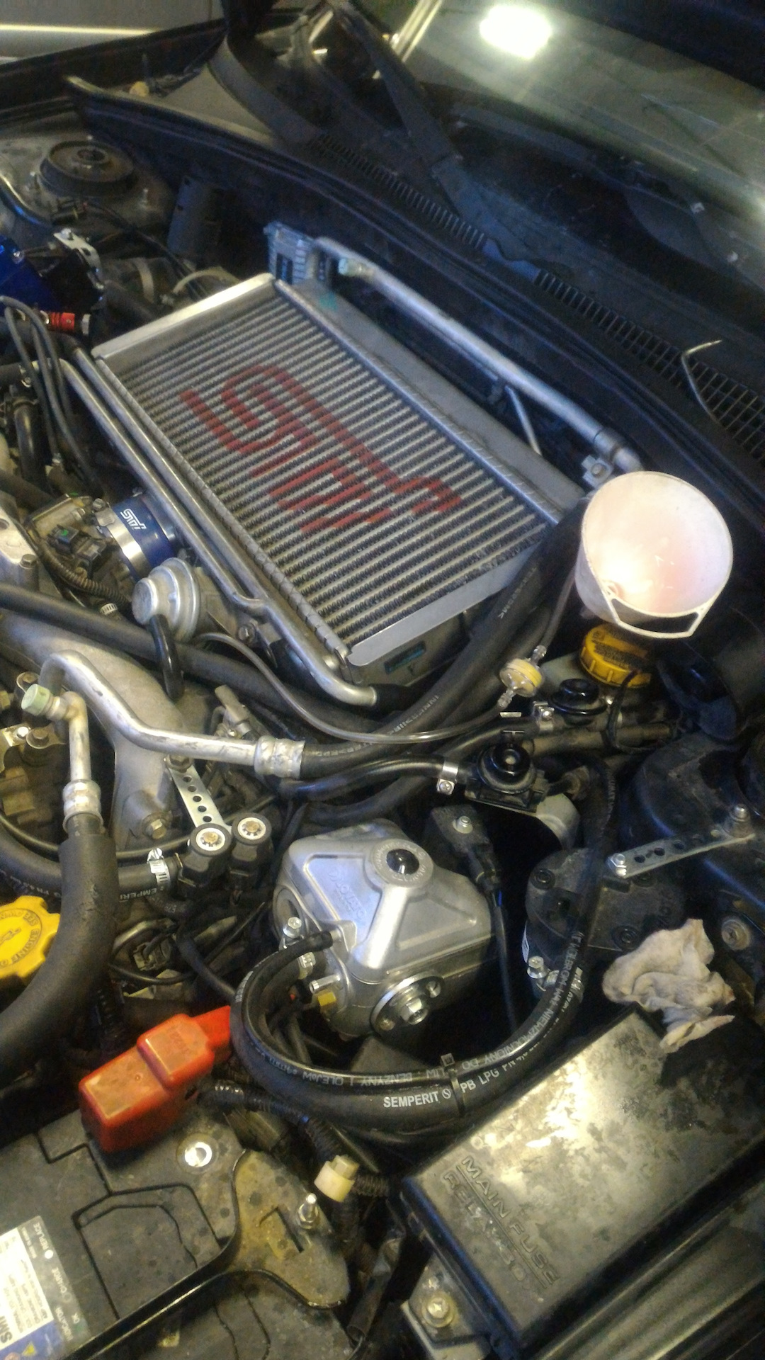

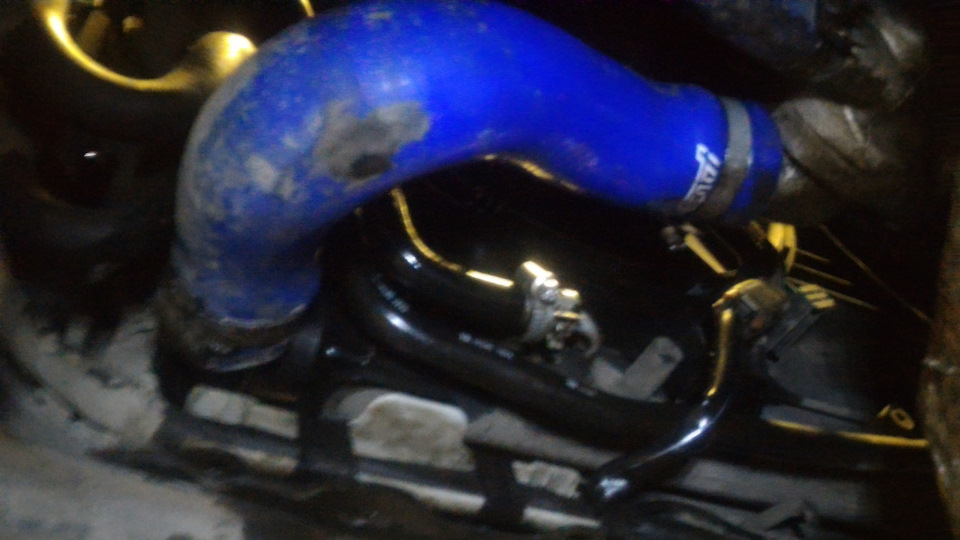

Зато с акпп пришлось повозиться так как места под копотном пространстве
У моего форя нет. Даже рука никуда не пролезет.

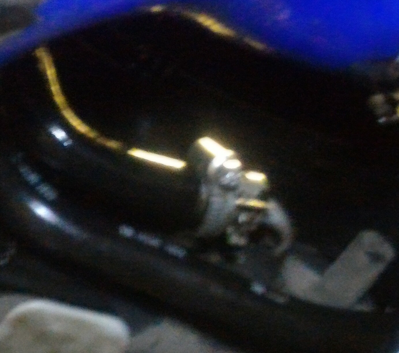

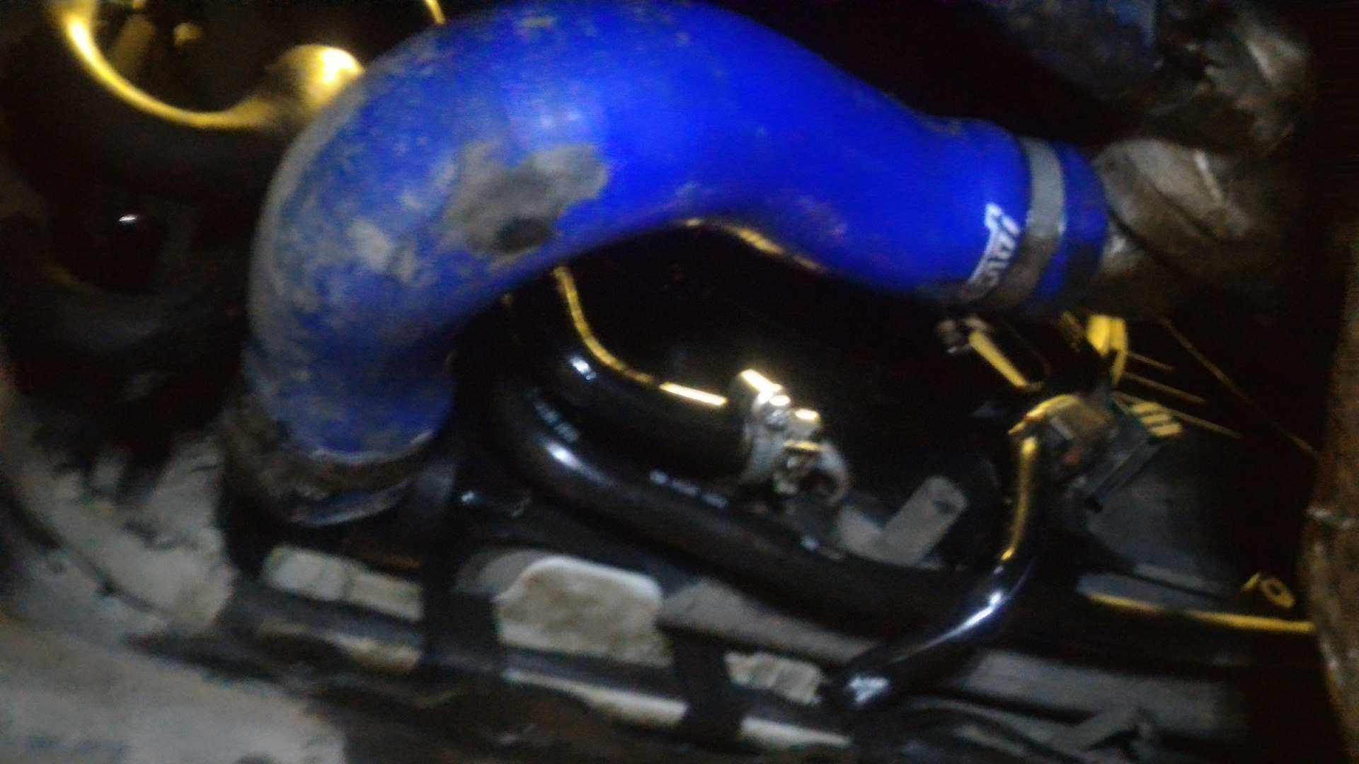

Решил делать полную замену масла родным нососом акпп.

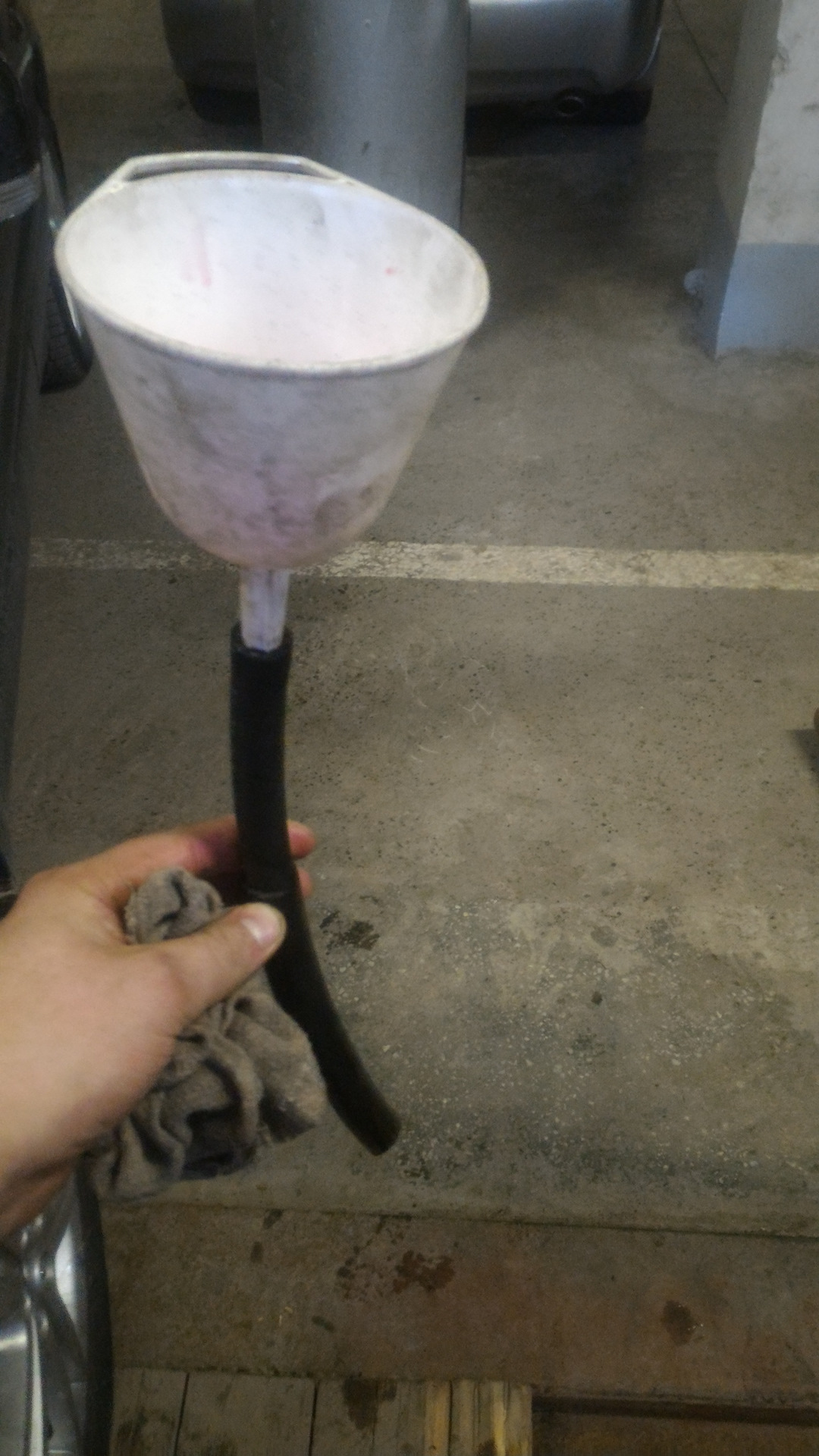

Слил масло с поддона акпп. Залил масло через щуп такое же количество сколько слилось.
Затем снял шланг подачи масла в радиатор [можно и обратку] кому как удобней так как я менял один снял
Который был ближе. Дальше вставляешь шланг в сливную ёмкость заводишь авто на пару сек смотришь сколько слилось заливаешь столько же в акпп и такой цикл повторяется пока старое масло не выйдет из акпп.
На все это мероприятие ушло 12л масла. 9.8л в акпп остальное ушло на прокачку и слив старой жизни.
Тяжело было уровень определить так как на щупе пока его вытощишь в моем случае уровень постоянно был разный. Но после покатушек Остановился на ровном месте Вытощил щуп было больше чем мах на горчую, заех
В гараж слил… Все ОК…

В поворотах зимой задняя ось наровит перед обогнать… Машину на подьемнике подымаешь крутишь одно заднее колесо второе тоже должно крутится в туже сторону… У меня старый редуктор тоже был ЛСД но я его успокоил. Масло обычное заливал а нужно было спец для ЛСД…

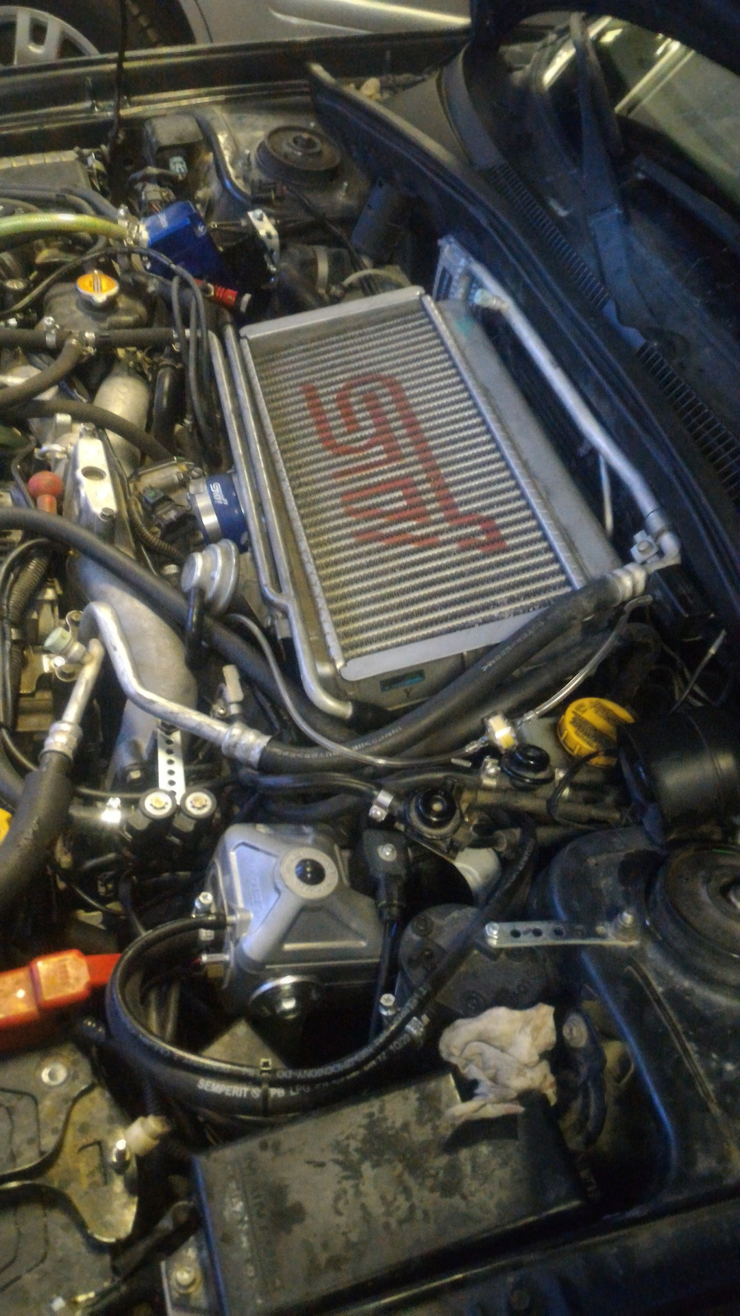

А что за серебристая коробочка над аккумулятором? Впервые такую вижу, про Тотачи скажу так — недорогое, с нестабильным качеством, я бы посоветовал что-нибудь понадежнее выбрать. А как понял, что у тебя ЛСД?

Коробочка это редуктор газовый. У меня форь на ГБО…

Коробочка это ГБО редуктор, масло сменил на аденол, да ЛСД.
