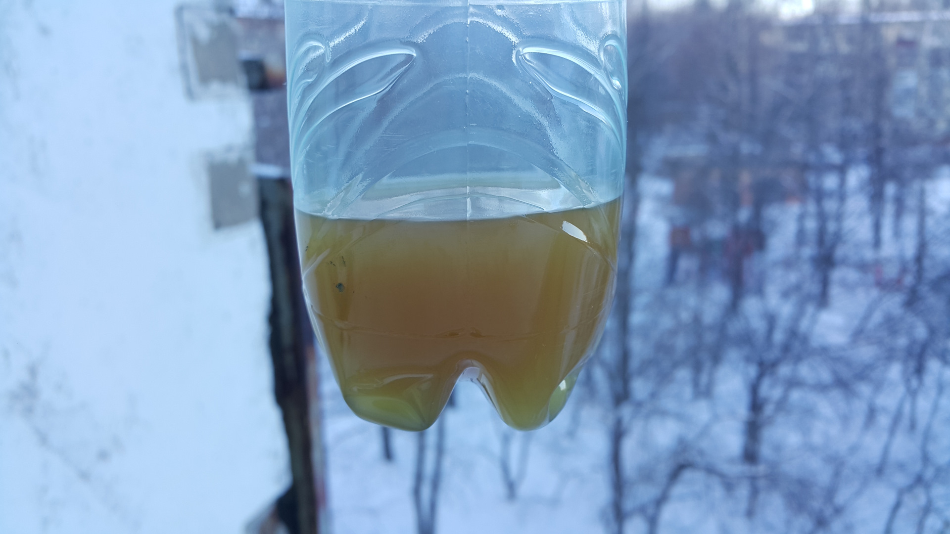

Заинтересовало как ведет себя залитый в двигатель ZIC X9 LS 5W40 C3 в мороз.
Благо, погода позволяет сегодня бесплатно сделать тест на замораживание.
Налил немного масла в пластиковую бутылку и вывесил за окно, результат огорчил. Масло потеряло прозрачность, текучесть весьма вялая.
Для себя сделал вывод — без предварительного прогрева вебастой, лучше не стартовать на этом масле ниже -20.
Сравним результаты?

для 5W граница изменения вязкости лежит в пределах -25-30. Другими словами-ничего удивительного не произошло.
Согласен, но производитель заявляет потерю текучести при -40, надеялся увидеть лучший результат.

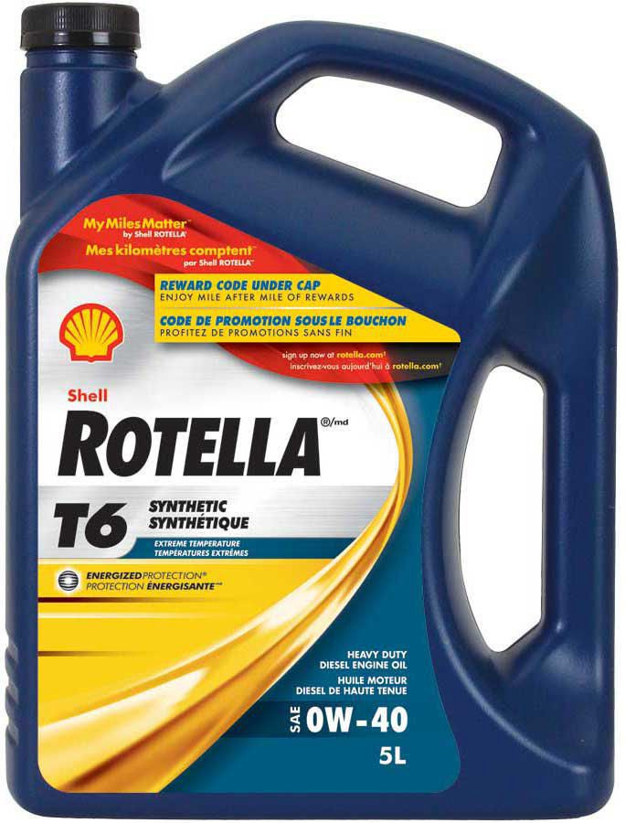

А почему 0W40 не льёте? У меня 2013 Volvo VNL 670 D13 грузовик с 13литрами дизель и я лью Shell rotella T6 0W40. Нет проблем при запуске в мороз.
Интересное масло, температура застывания -51С (у Зика по паспорту -42С)!

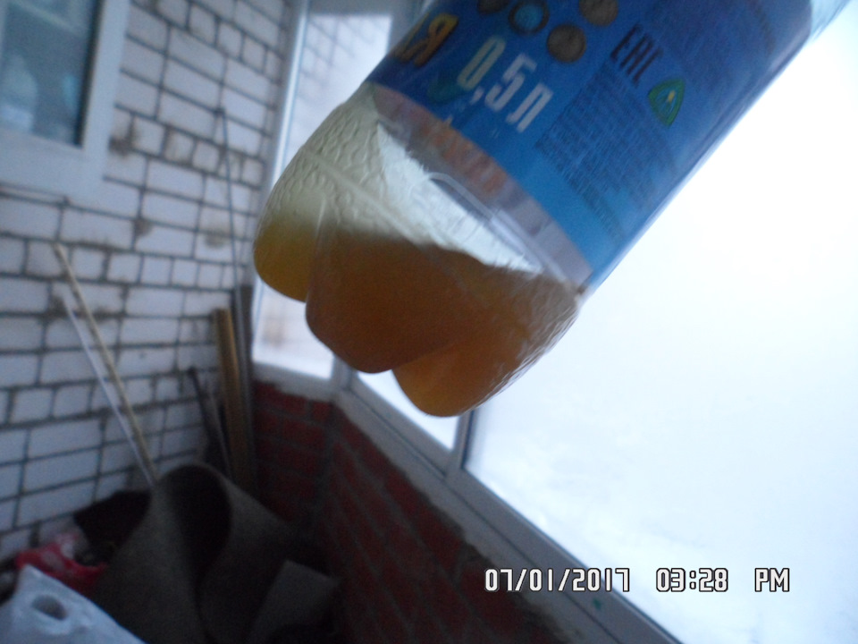

Вот, пришлось выложить на Youtube, хотя ну ни как туда не хотелось его размещать (сделал доступ по ссылке). Здесь приложу только фотографию.
На четвертый день со среднесуточной уличной температурой 30-35 градусов ниже нуля, изъял из багажника остаток масла ( Valvoline SynPower FE 0W-30) и сразу же заснял у себя на лоджии
А видео о его состоянии, цвете и текучести разсместил в своей записи БЖ, где как раз менял масло — www.drive2.ru/l/10446821/
Кстати в той же записи можно на одной из фотографий увидеть цвет замерзшего масла.
