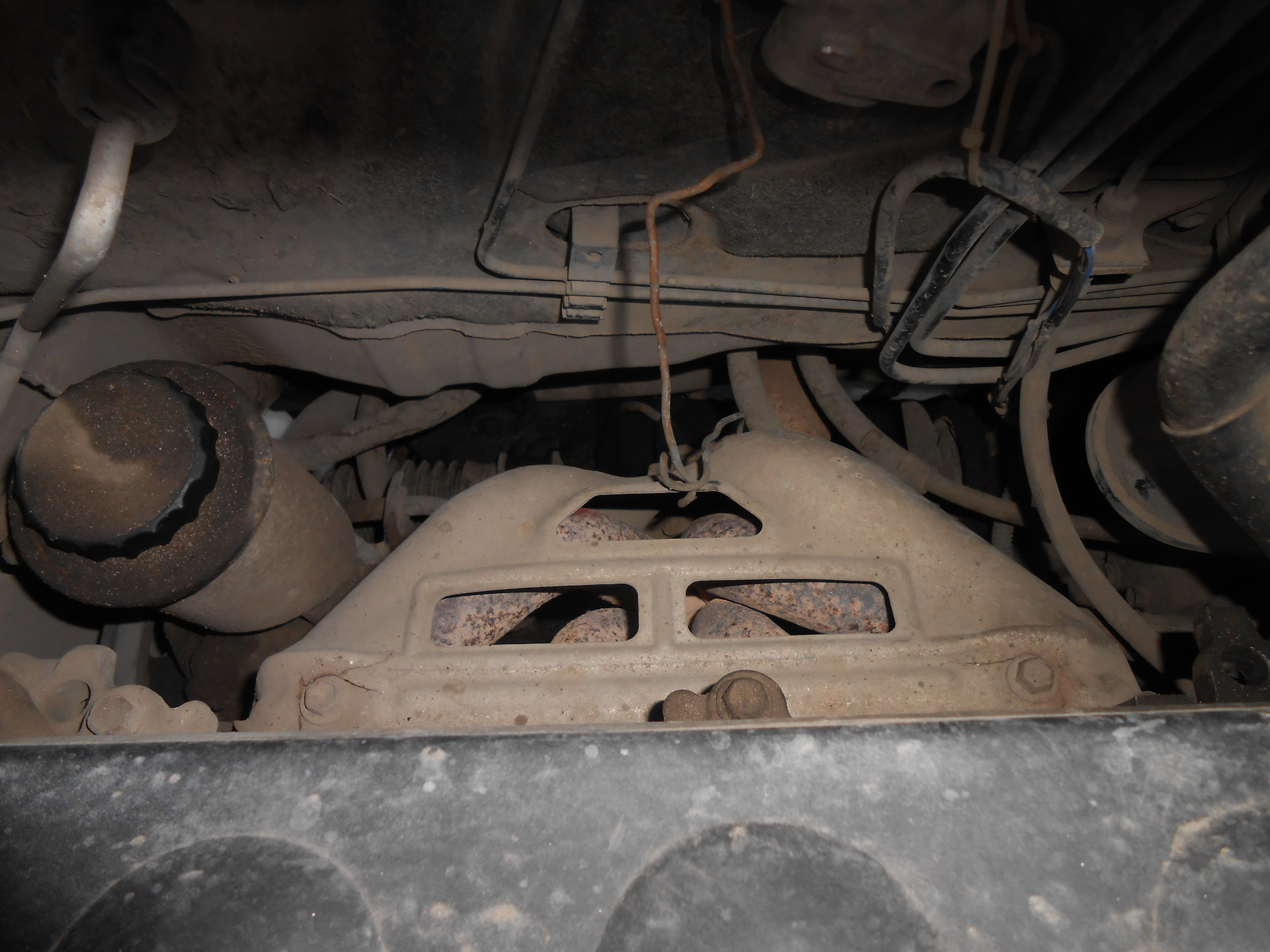

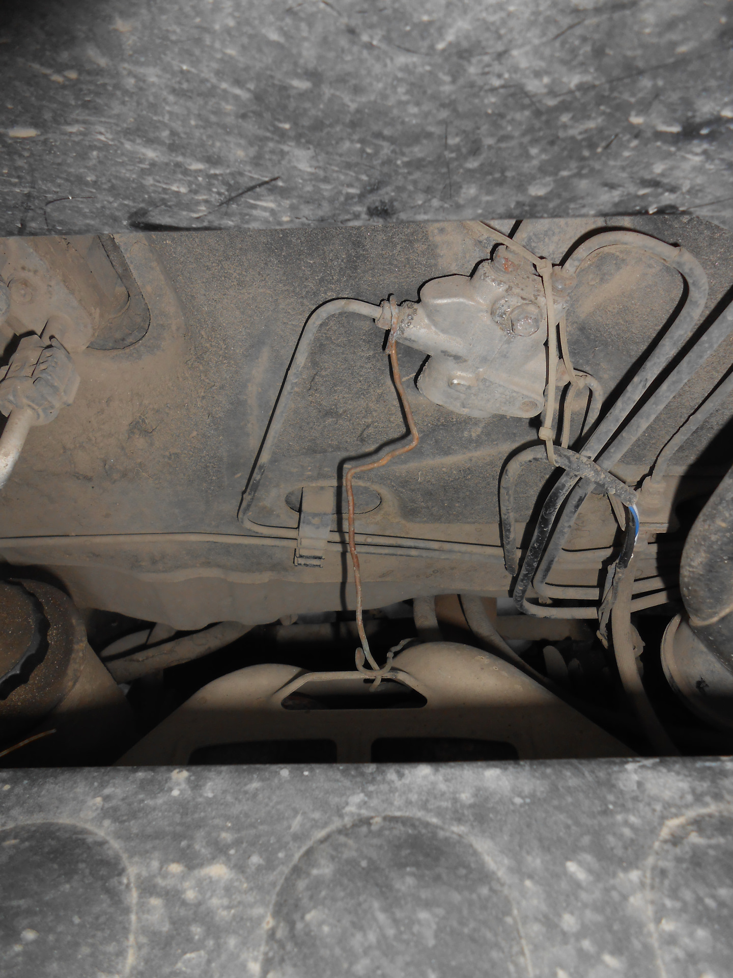

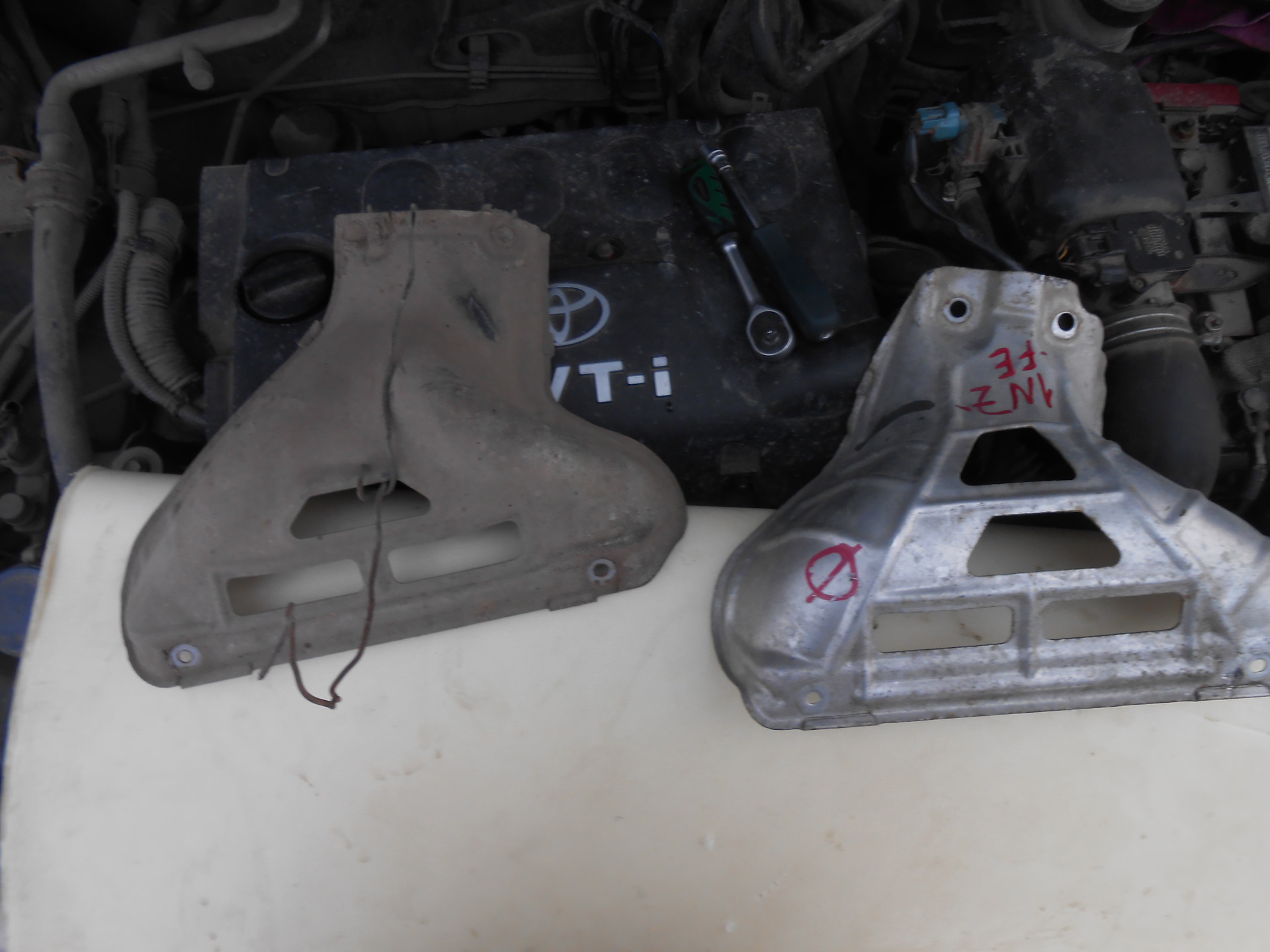

Через месяц дребезг стал проявлять себя громче. И явно он был из-под капота, причем снизу в центре. На яме в гараже снизу нашел причину. Защита коллектора, будь он не ладна! Крепится она на 4-х точках. Сверху возле блока, все держится крепко, а вот снизу на стыке коллектора и трубы болты сгнили. Ничего умнее не придумал, как подвязать медной проволокой в 4 кв. к тормозной магистрали.
Да, колхоз полнейший! Но главное дребезг ушел. Просто снять защиту не было желания. Все таки коллектор очень близко располагается к кузову и к остальным деталям.
Проездил я так месяц и одновременно искал замену.

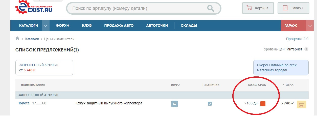

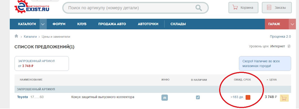

Экзист выдает совсем негуманный ценник, но главное срок доставки и поставщик не дает гарантий. 50/50 что приедет.

Менеджер автотауна оперативно отписался: Здравствуйте! кожух есть в наличии цена 500р. пока на моторе. фото во вложении…

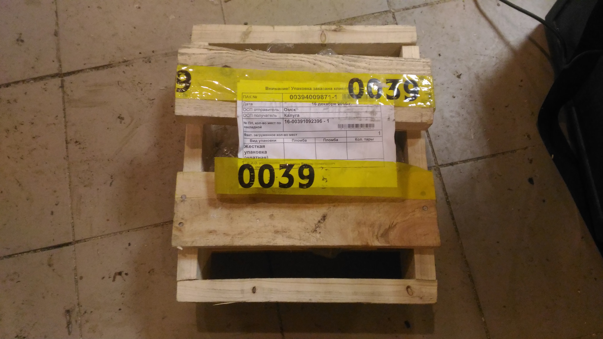

Естественно цена меня полностью устроила, начал обговаривать условия покупки. 2 письмо: " Позиции на кожух у нас как такового нет, я вам скидываю ссылку на "БОЛТ", его цена 100р, добавите "+" до 5шт, будет 500р. Оплачиваете, мы снимаем кожух с двс и отправляем вам."

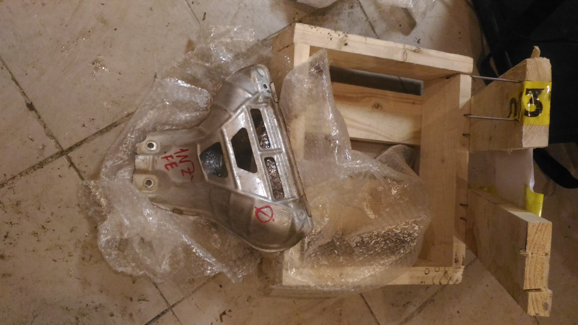

Немного переживал, что получу я в итоге 5 болтов ГБЦ! )) Но напрасно. Через неделю из Томска защита была в Калуге. Обрадовала упаковка ТК.
Получил, а поставить времени не было, так и катался с новой защитой в багажнике 2 недели.

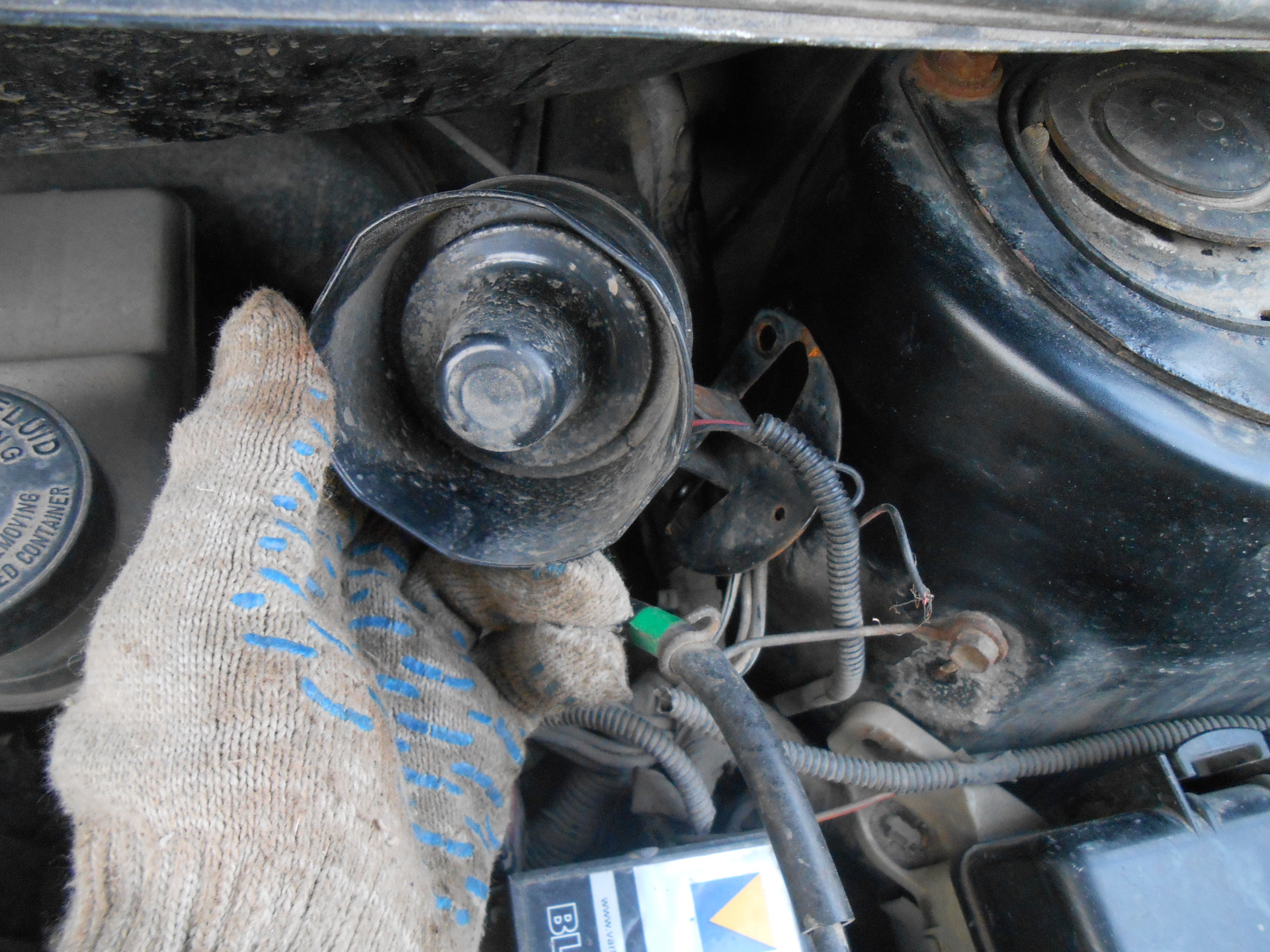

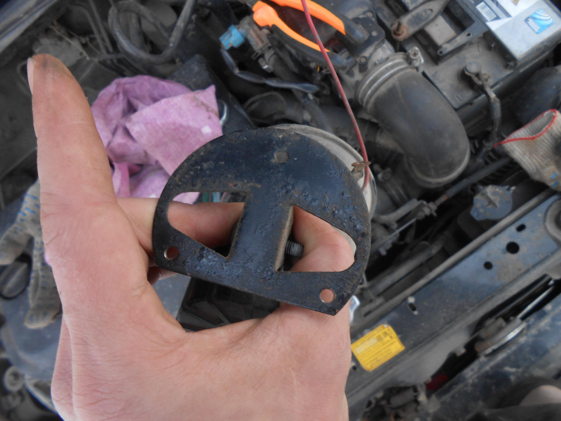

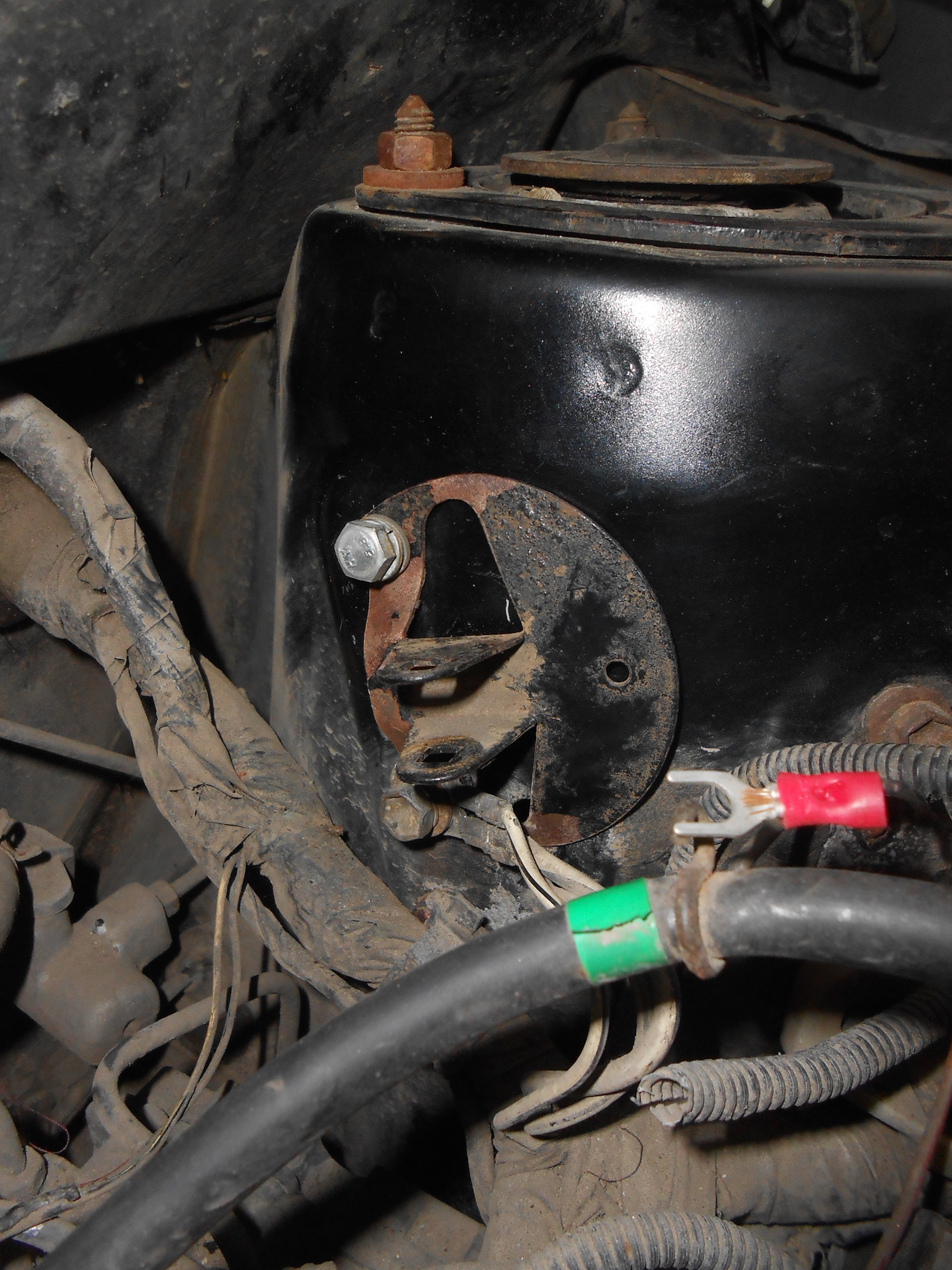

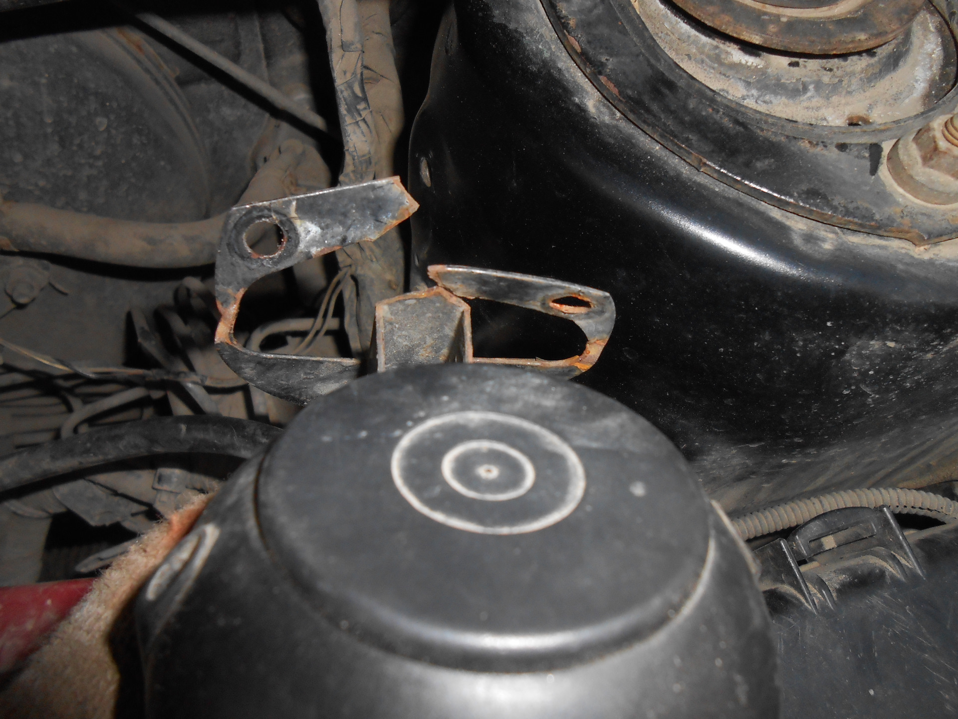

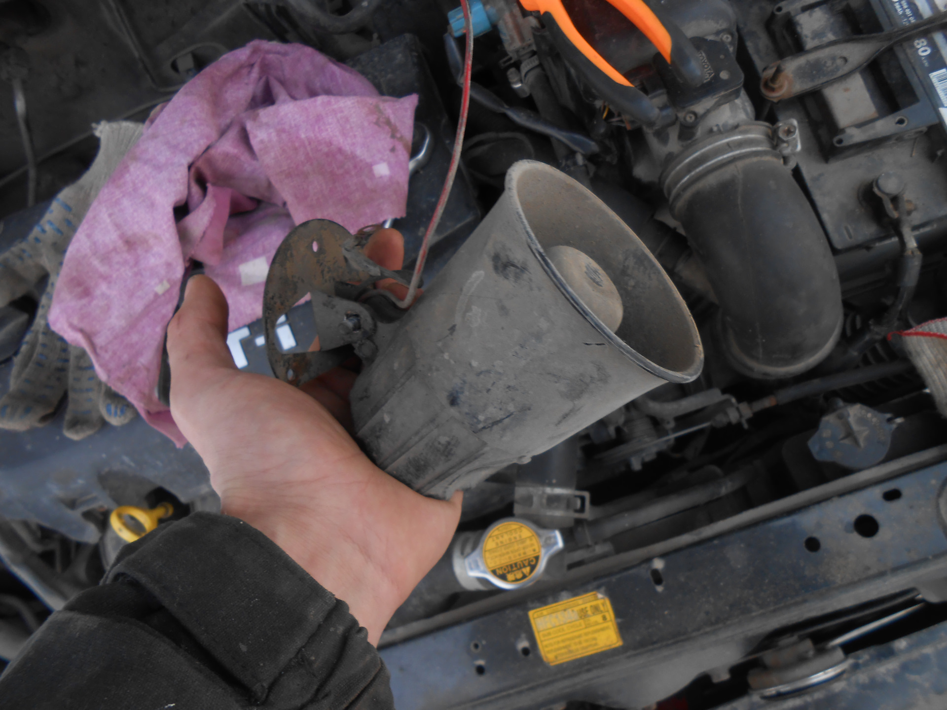

И как удар по почкам, опять что-то застучало слева в районе стойки. Чуть Кондратий не хватил! Источник шума правда нашелся быстро. Кронштейн "дудки" сигнализации сломался и так как держался на одном болте, то сигнал на кочках бил по стакану кузова.
Поэтому в ближайший выходной нашел таки часок в гараже заняться машиной.
Заменил защиту
А кронштейн сигналки снял со старой дудки "алигатора", который стоял еще на Пассате. Закрепил на 2 болтах и поставил нормальную клемму на "массе". А то было соплями, просто проволока обкручивалась вокруг болта!
В результате всех манипуляций все стуки/дребезги пропали. Защита встала как влитая, все отверстия совпали. А сигналка еще и громче стала орать!
