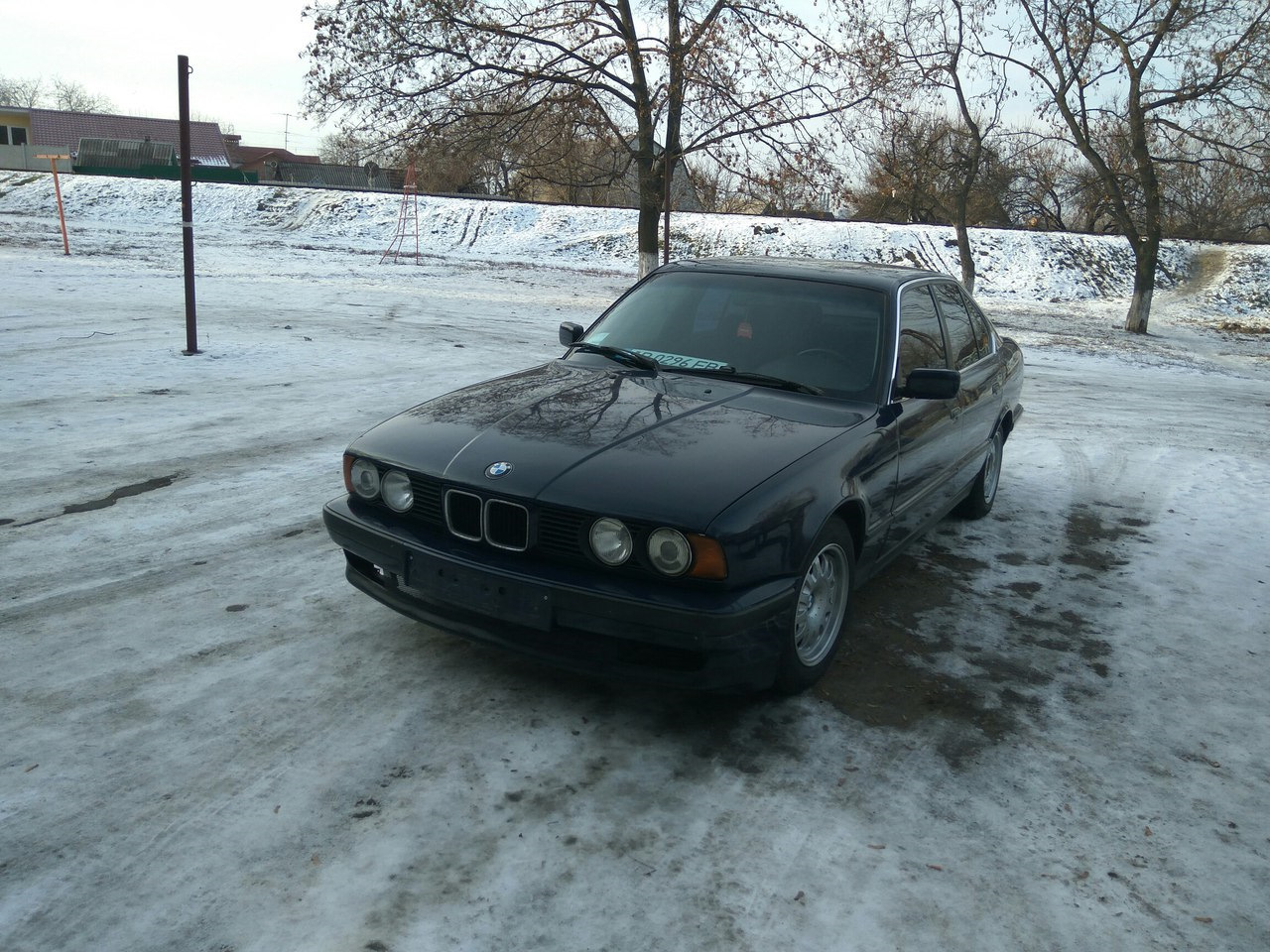

В общем ситуация такая, вставляю ключ в замок проворачиваю все загорается на приборке, но стартер молчит…повторяю тоже самое…печка включается, магнитола, в общем все работает, а стартер молчит… Завел с толкача проехались заглушил, завелась потом стартером без проблем. на следующий день та же беда… в чем может быть проблема? Кто сталкивался? Где искать причину…
