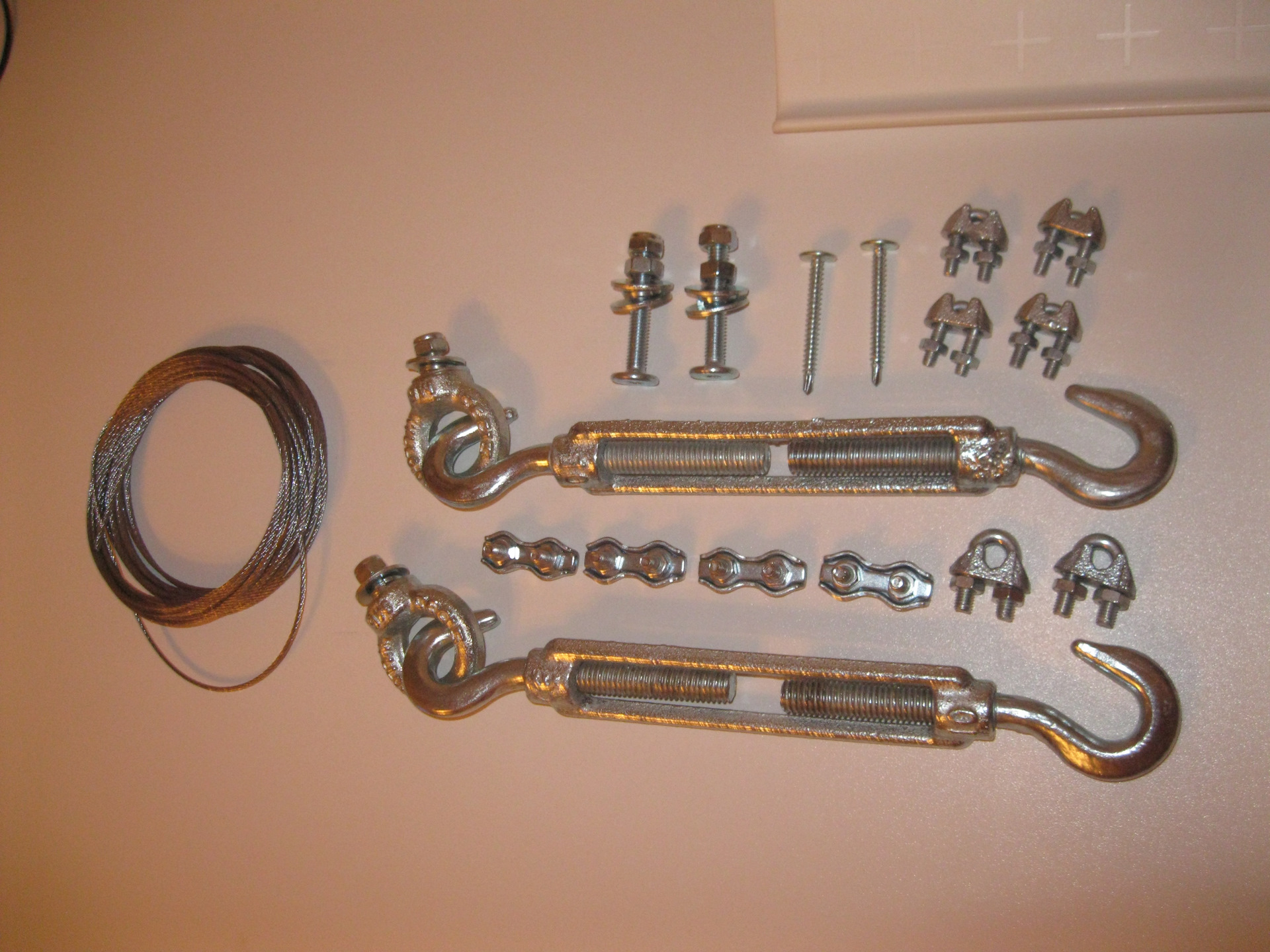

Ну что же начнем повествование про Тур. Для начала всех с Новым годом!
В связи с большой занятостью совсем некогда писать про авто. После покупки обнаружил, что фары то оказывается не закреплены. В срочном порядке надо было это сделать, так как в нашем городе был наплыв
краж фар с Туарегов и Кайенов. Глянул пару видео и приступил. Конечно сразу же промахнулся с выбором талрепов, то есть их размером. Нет чтобы все обстоятельно почитать. Взял сперва м10 — большой, затем м8 — большой, ну и наконец-то м6 — ура попал. Также были приобретены винты, трос и зажимы. В общем все установил, теперь более менее спокоен. А то в первые дни, сидя на работе, постоянно выглядывал в окно, проверяя на месте ли фары )))

Я прикрутил перфоленту к фаре и к площадке
Ставя на место фару креплю между собой ленты
А тарлеп такой же
Но без крюка, прямо за кузов зацепил крючок
Но так это было сделано на скорую руку. В дальнейшем думаю немного переделать конструкцию и доделать. Сейчас жду новые лампы в фары. Как получу, так и займусь. Неохота по нескольку раз все переделывать.

Про перфоленту можно по подробнее. Что это такое? И как ее закрепить?
Говорю же
Одну прикрутил к фаре
Другую к площадке
Далее засовываешь фару, и получается эти две перфоленты ложатся одна на другую
Между собой из можно чем угодно. Начиная от изоленты)) до болтов.
У меня на саморез и стяжку пластиковую
Сфоткать сложно, но может если не забуду на днях сделаю
Выложи, если будет возможность. Интересный вариант.
