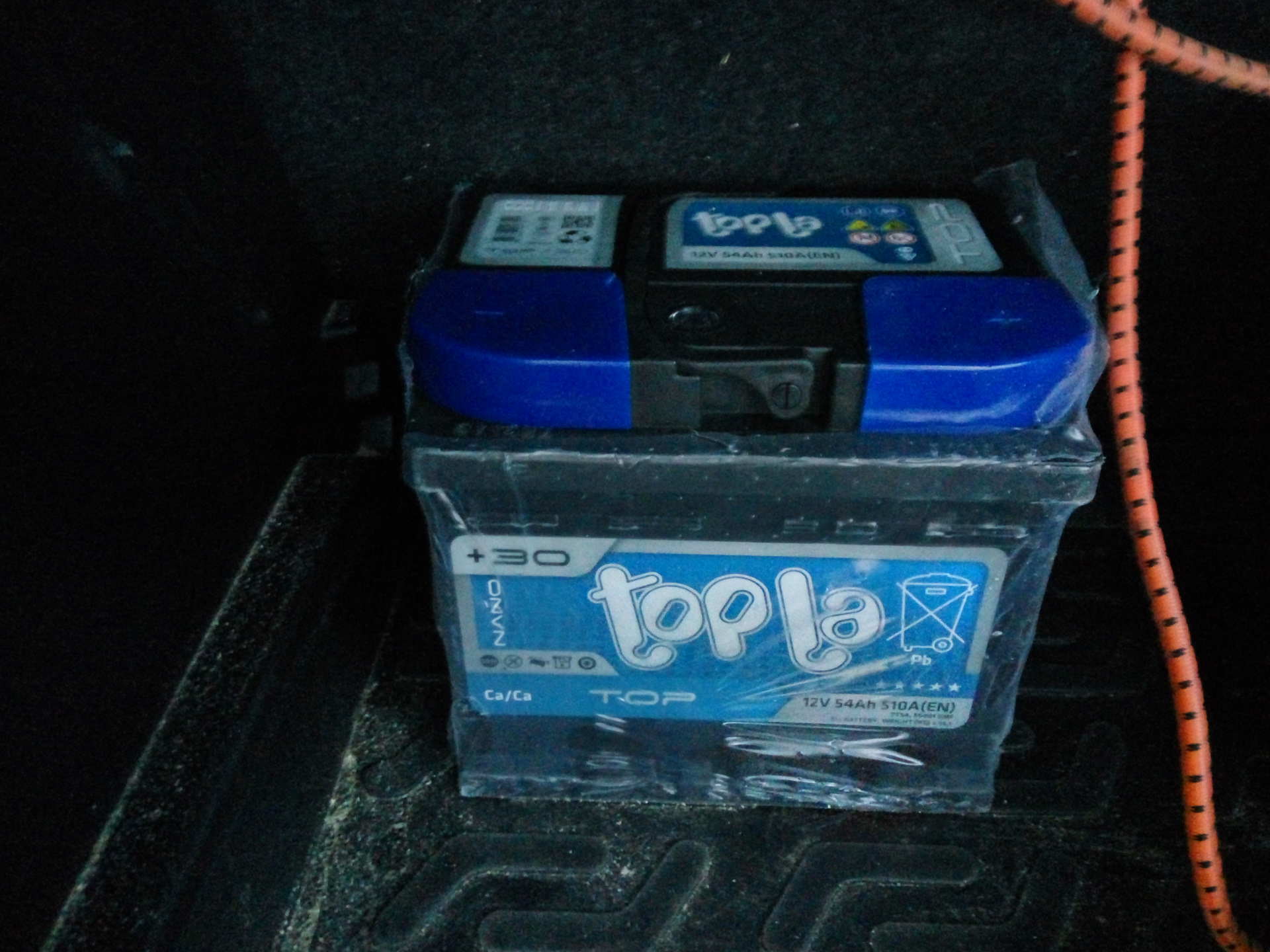

Т.к. один раз уже АКБ в этом году подводил, заказал новый — 3950 руб

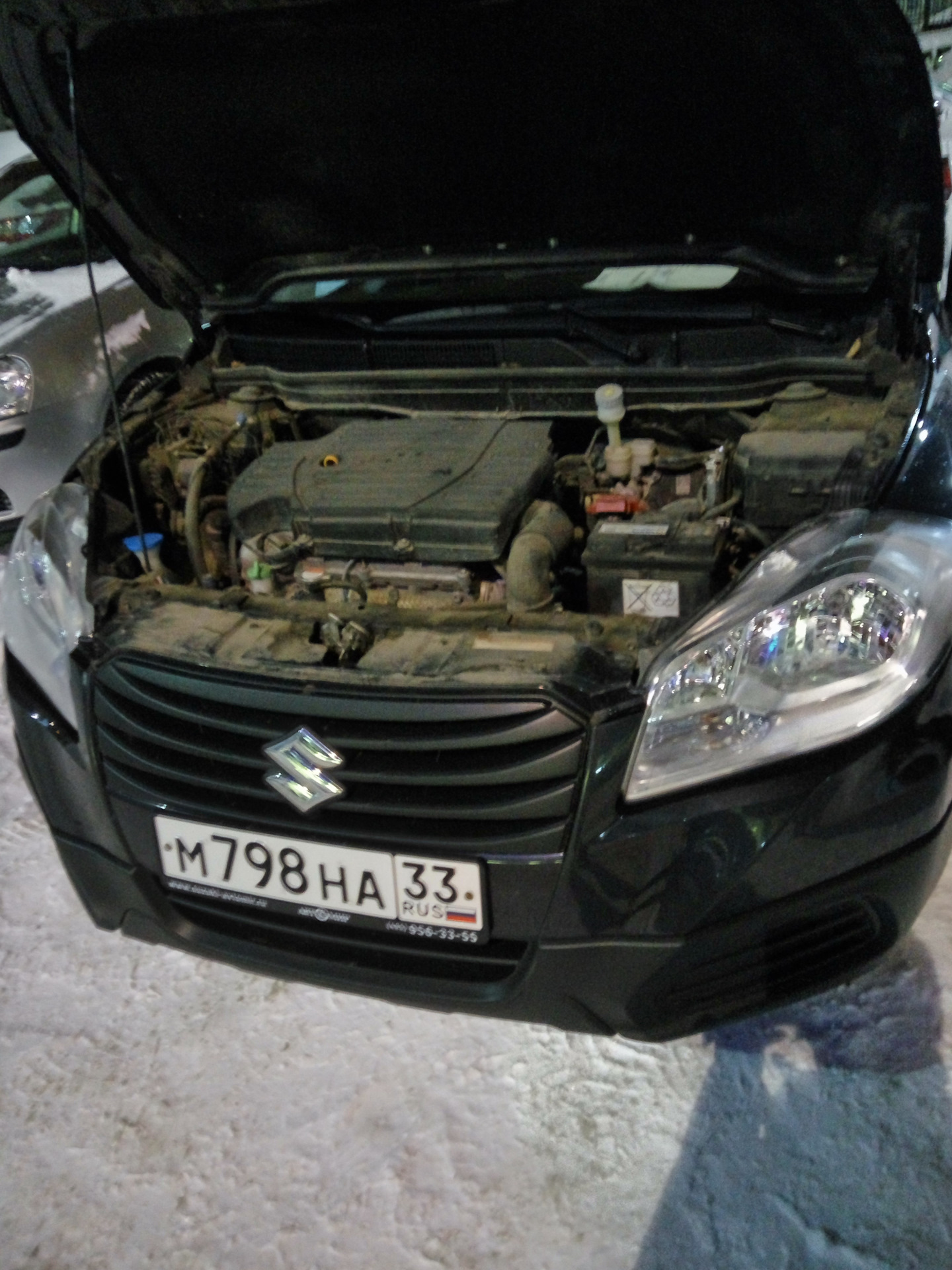

Upd: видео АКБ, 3 дня на стоянке, аккум теплый. Крутит бодро, но схватывал не сразу.

Спасибо, посмотрел, крутит очень бодро при -19, в отличии от штатного АКБ.
Доброго дня, давно засматриваюсь на АКБ TOPLA TOP 54 Ah (по соотношению: емкости, пусковому току, 3-х лет. гар.), хотя заводской пока не беспокоит (2 года уже). Напишите, пожалуйста или опубликуйте видео, как общие впечатления после замены АКБ, как старт с ним идет на холодную, сразу ли схватывает или как у "заводского" (через 1.5-2 сек)?
аккум может подвести после 2-3 дней простоя, т.к. большинство поездок короткие, в остальное время вполне ок.
по впечатлениям — видимо завтра, пока с обеих машин аккумы сняты в тепло) (с сузуки родной, с лачетти тоже старый родной)
Для коротких поездок как раз нужен всегда акум небольшой ёмкости. Лучше бы приглядели что нибудь на 44Ач.
Сигналка просаживает, не вариант. Проще раз в месяц зарядить.
Хорошая значит сигналка, что просаживает! У меня старая машина по первости в гараже месяц стояла, пока в командировке был. Всё норм было. 44Ач за глаза хватит вашему сузуку. Ещё не забывайте! Чем больше акум, тем больше нагрузка на генератор. Он будет то и дело занят зарядкой вашего акума.
У вас какая зима и условия эксплуатации?
Сигналку ставил офдилер, мозги не парит, единственный вопрос — по току, но и тут надо замерять. Давайте будем честными, имея на руках акб на 54 новый, 2 летку на 36, стали-бы вы покупать еще один на 44?
Штатный на 36 при заводке явно просаживался, моргали лампы и тд, новый — без этой проблемы. Кто-о писал, что на классик с его 65 Ah аккумом стоял этот-же генератор, поэтому я особых проблем не ожидаю.

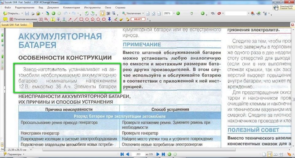

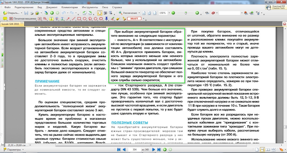

Вот скриншот с руководства по ремонту и обслуживанию Сузуки 2010 года.

>>с этим акумом только в Европу!
только не надо мне рассказывать, в автосалоне выбирали classic и new и АКБ старого видел своими глазами.
По условиям эксплуатации — ок, уговорили, не проще)
Скрин с мануала 2007 года
AwsmInc

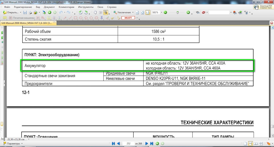

2008 года. Даже расписано, для тёплых климатов и холодных.
а разница не в общей ёмкости, а в пусковом токе. Эти вещи нельзя путать при выбор акума!
Например шансов Сузуке завестись от акума в 36Ач при пусковом в 460А
В разы больше, чем от 44Ач с пусковым 380А.
Вроде как у второго ёмкость выше, должно быть лучше! А нет!
Параметры ёмкости АКБ надо соблюдать — это залог долгой службы генератора.
А вот ПУСКОВОЙ ток, чем больше, тем лучше, особенно в морозы.

крутит бодрее, чем со штатным)
