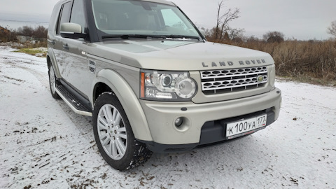

Всем привет!
Что сказать… Это вторая зима с дизелем в моей жизни. Из 22 автомобильных зим.
Практические наблюдения:
Соляра на NeftoAgip на Ленинградке — г…но. Полное.
Рулит соляра с ГазПромНефти.
Даже если у вас свежий АКБ, не надо выпендриваться и пытаьтся греть в -30 машину вебастой. Она его сожрет, авто не прогреет. И потом машина не заведется именно потому, что не хватит именно той доли заряда, что впустую сожрет вебста.
Вывод: Вебастой баловаться только если на улице не ниже -25. Или если у вас АКБ 120 Ач. У кого 75-80-90 — не надо в -30 типа греть машину. Пока будет грется — выжрет АКБ, отключится по уровню напряжения не прогрев вообще нифига, и потом авто прокрутит двигатель ровно 3 раза и так же скажет, что типа АКБ "недозаряжен".
Короче, в мороз надо КАЧЕСТВЕННУЮ соляру в бак, антигель, и просто нормальный живой АКБ. Выходим — и просто заводим.

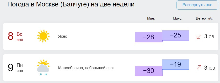

Если кто не согласен — давайте пообсуждаем )))) Но у меня за последние пару дней, когда на градуснике -30 и авто на хорошо продуваемой улице стоит, сложилось именно вышеописанное мнение.
