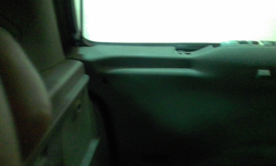

1.снимаем пару задних сидений,
2.берем набор звездочек
3.залезаем в багажник и поехали, откручиваем 2 винта в низу двери в ручках…
Отгибаем обшивку и находим тягу идущую от самого замка к ручке(кнопке)…
Ну или мучаемся и токручиваем вот эти 2 винтика по бокам…
4.открываем дверь и все, далее отсоединяем тяги от кнопки и откручиваем две гайки, что держат саму кнопку…

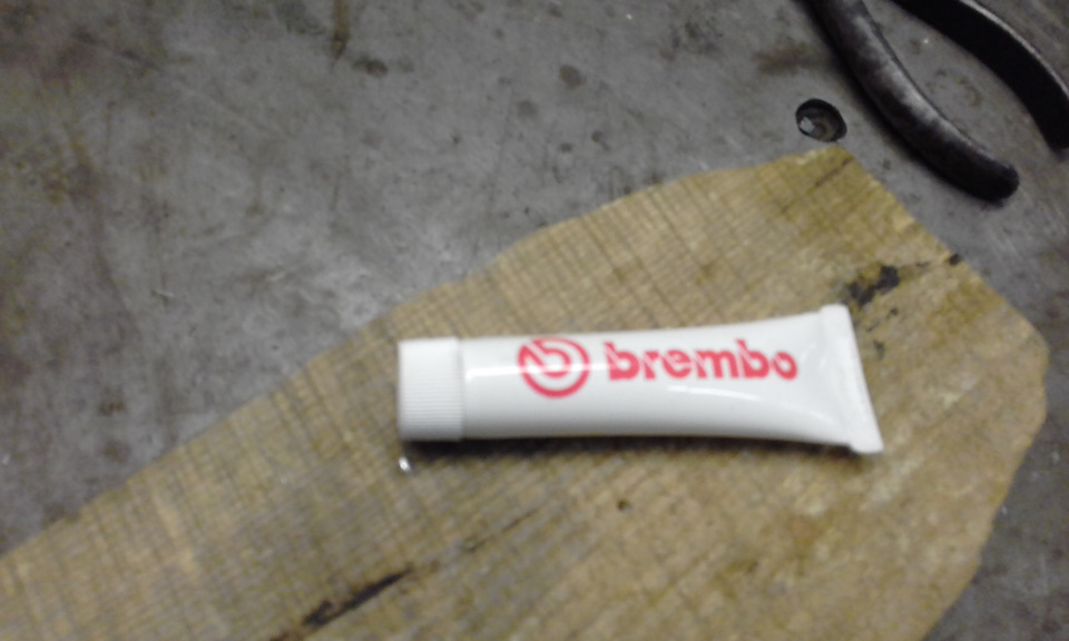

Порылся в припасах и нашел хорошую оригенальную смазку для напровляющих тормозных супортов!
Собрал обратно всю эту конструкцию и начал промазывать кисточкой все движущиеся части…

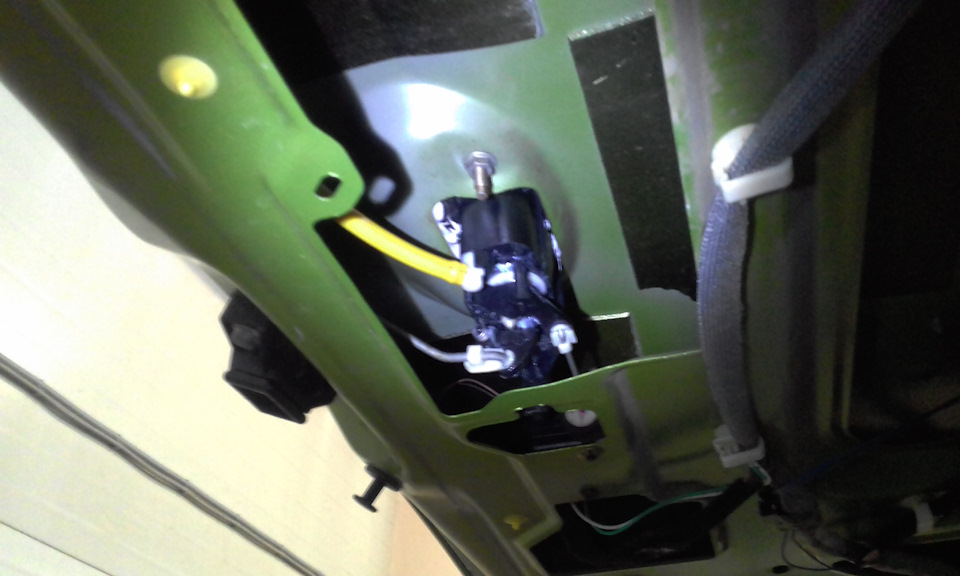

Скажи, а желтая трубочка идет от замка в отверстие возле кромки крышки багажника?А то у меня воляется просто в крышке…
Да, это вентиляция, наверно потому что близко к выхлопной трубе, на других замках и ручках такого нет…
