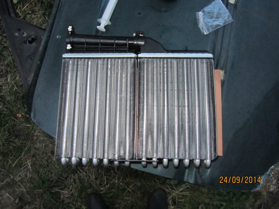

Приехал ко мне племяшь, с течью печки и замены креставины рулевого.
Печка у его оказалась Валео. Меняется в принципе сносно. Единственное что пару болтов дурацких есть.
Ну так вот, начнем.
Сначала надо снять всю переднюю консоль. Кто-то издрачивается не снимая. Но я так не люблю. Лучше чтоб все было более ли менее доступно. Получилось что-то типо этого
Потом 4-мя болтами откручивается нижняя часть кожуха радиатора. Должно получиться так.
Потом три болта крепления трубок.
Тот болт что не видно на фото, удобно крутить головкой с карданчиком, или рожковым ключем. Надо короче приловчиться.
Потом с под капота отключить шланги от печки.
И открутить 2 болта на 6 (на фото его уже нету).
На этом этапе надо аккуратно отсоединять ваккуумные шланги, которые идут на датчик. Они зараза хлипкие от времени становятся.
Ну и достать все это дело.
Потом берется новый радиатор, впихивается в старое место, и собирается все в обратном порядке.
На этом замена печки закончена (надеюсь не надо рассказывать как правильно развоздушить бмв?
