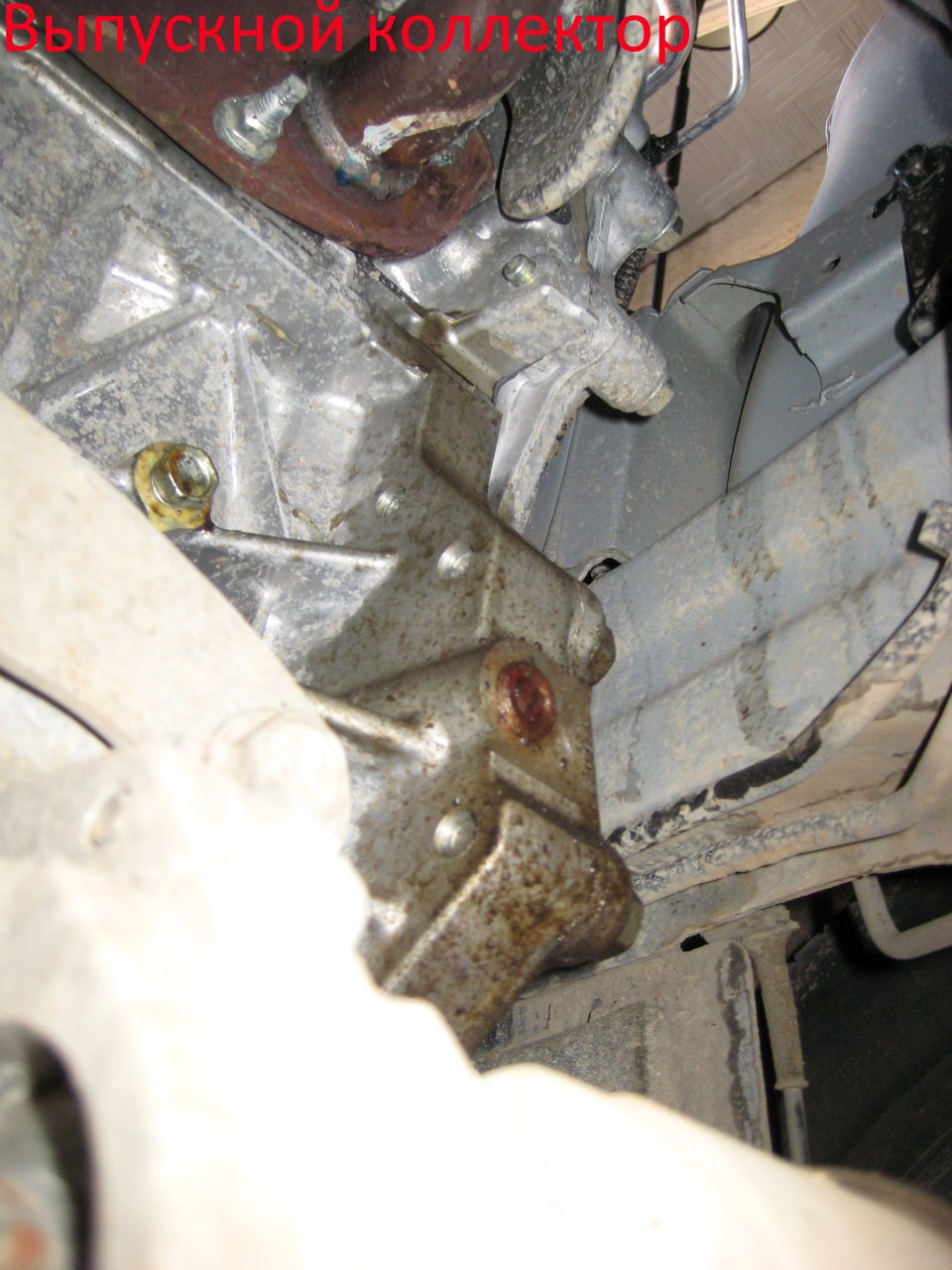

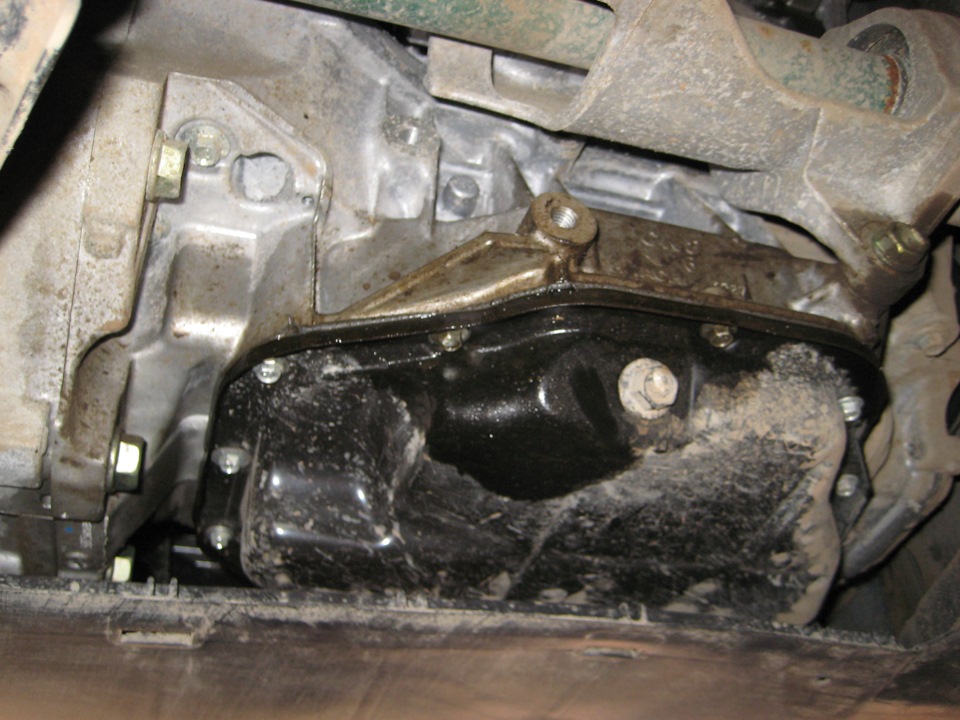

В общем, после осмотра машины решили сделать так: масло по уровню в принципе почти не уходит, поэтому очистили и обезжирили все места где были подтекания, записали на осмотр через неделю.
Предварительно: переустановка поддона картера двигателя, если течь со стороны передней крышки (ГРМ) продолжится, снятие крышки, проверка, переустановка. Если повторно появятся подтеки масла между головкой блока и блоком цилиндров- дефектовка двигателя.

Я разговаривал с мастером приемщиком, он сказал что у нас такое первый раз. Когда машину подняли и я остался с механиком, он тихо сказал что запотевание поддона это не редкость, а вот подтеки со стороны ГРМ он не встречал
Такая же хрень!
Я забил на официалов и поехал к другу в сервис, сняли поддон, вычестили его и заново поставили, при этом жирно промазав всё герметиком…
Когда снимали поддон, очень хило было промазано герметиком…
