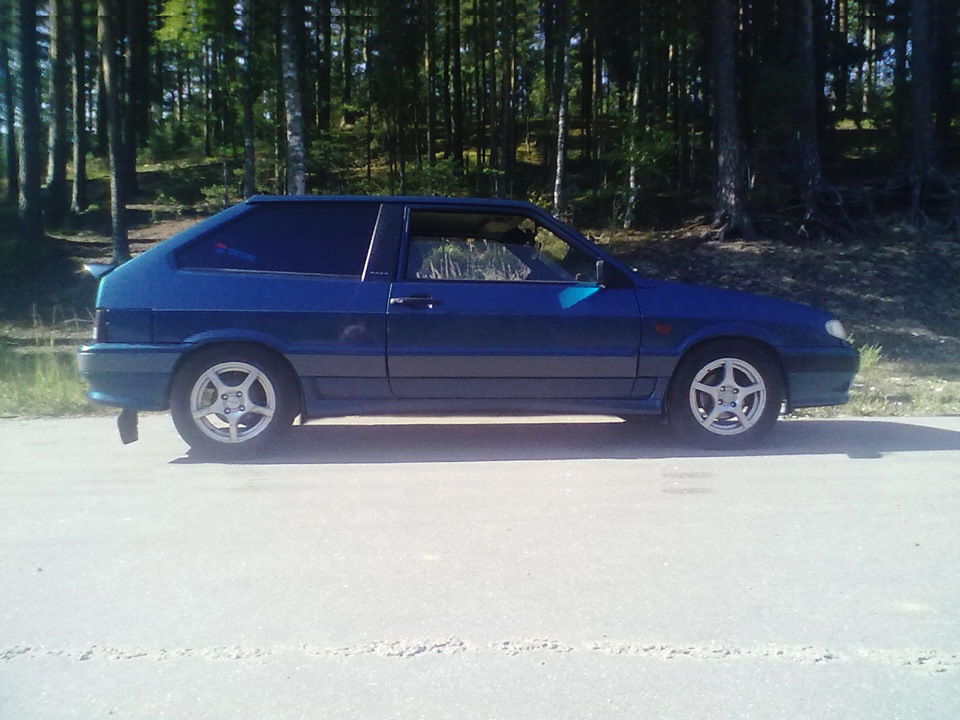

СБ снова выходит на связь, всем всем привет!)
В общем… тема такая.
Есть джып! вот он такой прикольный, классный)
Хочу не жЫп)
Вопрос: Хватит ли для этого занижения -50?
С учетом, что сейчас опоры стоек оказывается от чирвонца впеханы это +2 +3см как сказали в сервисе. И они будут меняться на evolex вот из этого кита Stinger -50
Надеюсь на ваши подсказки)
Всем ровных дорог.

-50 100% так не будет -70 по кругу эт минимум! У меня можешь глянуть, щас лежит -70 на сток стояках.

не будет так при -50 . не знаю как на десятых опорах, на родных стойках и с опорами 08, чтобы было ровно как на картинке надо зад -90 перед -70 пружины ставить, это если опять же на сток. а если какие-то другие стойки уже с заниженной чашкой то там хз ! Так как я ставил на сток пружину -120 и перед был не на много ниже чем у тебя на картинке ! жопа да была ниже !

Подвеска Stinger-sport -50 в круг.
Стойки из набора в -50 бахнуты + пружины так же -50, чашка не перенесена.
ты себя сразу спроси готов ли ты ездить на таких стойках ! особенно после HOLA твоих для тебя это будет не выносимо ))
Машина даже если ляжет так как хочешь ты, но езда будет очень жесткой ! да будет собранной и не будет кренов ! просто ты реши что ты хочешь ?! мягко низко, или прям жесткий спорт ?!
не думаю, что этот комплект подвески дубовый как ss20 sport)) HOLA только сзади стоят, спереди ушатанный сток) лодка та еще)
Если я привык к своим чиркающим колесам из-за криво установленной рулевой рейки, то подвеска вообще никаких проблем не составит)
я прям сейчас улыбнулся ))) смотри дело твое, ну я бы для начала нашел кого-нибудь в городе именно на 14 и именно с такой подвеской, ну или примерно похожую, и прокатился бы ! просто ставить на себе эксперименты это накладно ! потом будешь каждую трещину в асфальте на кузове ощущать !
Ну а вообще-то сколько людей, столько и мнения ! каждому свое ! но я просто не мог не предупредить )))

Но я тебе могу сказать, очень много попадалось объявлений о продаже таких стоек, именно стингер спорт, гтс, демпфи с занижением . Они очень жесткие, тебе проще арматуру приварить и ездить )) Я сам лично испробовал спорт подвеску от SS20 . остался не доволен !
хм) то есть получается вполне можно воткнуть тупо пружины?))
-70 и -90 в моем случае, но как не крути к ним стойки укороченные тоже нужны)
если на родные стойки, воткнуть пружины до -90 то стойка вполне нормально отрабатывает, ниже 90 уже хуже ! если хочешь прям чтобы грамотно все было, найди мастера в гаражах и пусть сделает тебе стойки именно под тебя, они будут так же работать как сток к примеру, но машина тупо ниже, вот и все ) и дешевле будет ! и нормальная езда будет ! просто купить спорт стойки, это тоже не правильно ! надо все суммировать, к таким стойкам нужны специальные опоры, рулевая сток разлетится 100 км не откатаешь ! шаровой, наконечники, да вообще все нахер менять надо )) чтобы было действительно нормально !

-90 сзади это тоже самое что 3 витка примерно отрезать от сток пружины, может 3.5
-70 спереди это 2 — 2.5 витка
У меня сейчас все сток, сзади только 3 витка я отрезал (можешь глянуть наверное как раз как ты хочешь смотрится сзади), двигаю как на ракете )) и все мягко работает ! Летом ездил с пружинами -120, было п:::дец как не комфортно )) в итоге есть, как есть ))

ну бери -50 или вообще -30, поставишь не понравится снимешь виток отрежешь, ничего страшного !
И пружины не вылетят, бывает такое но очень редко, и то когда родные пружины режут грубо говоря из 6 витков выкидывают 4, то при переезде не ровности стойка вывешивается и пружина с чашки слетает, но это 100% тебя не коснется даже если ты -90 поставишь ! Но передние пружины лучше угадать с занижением, если задние можно пильнуть то перед не советую ! опора криво потом встает, хотя как — то греют виток и делают как заводской ! но я это не одобряю, так что методом тык ! но перед -70 пружины будут отлично !
