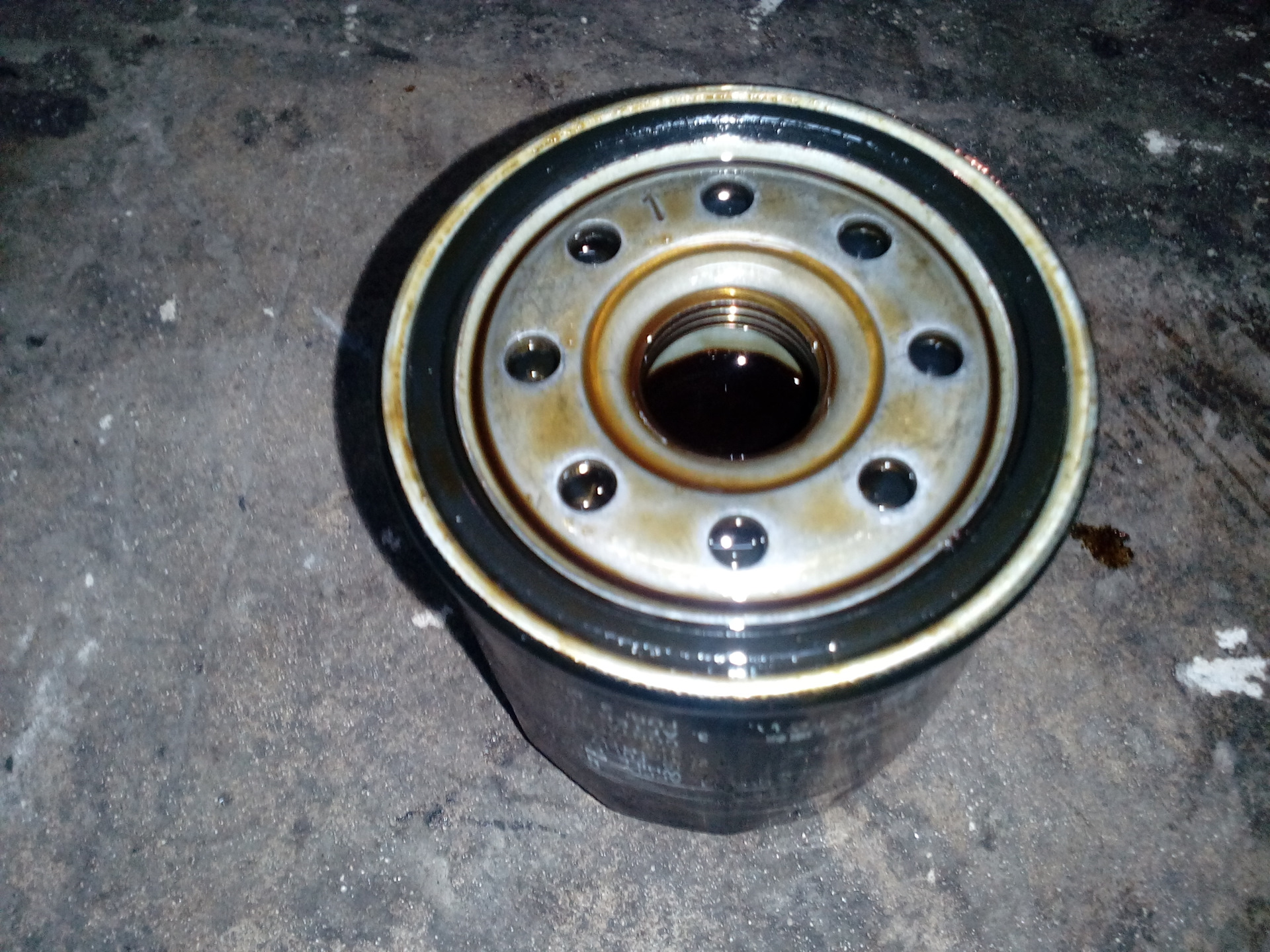

Доброго времени суток, товарищи. Ездил я осенью и горя не знал, масляный фильтр стоял Toyota 90915YZZE1. И тут пришли морозы, до минус 30. И я заметил, что фильтр понемногу, но течет. Он плотно закручен, и все равно течет. Почитал об этом фильтре, оказывается проблема распространенная. Довольно у многих он подтекает. Именитый фильтр — и течет. Как я понял, проблема в резинке, которая сделана полукругом, она не обеспечивает должного уплотнения. Было принято решение менять его.
Снимаем старый:
Резинка утонула в фильтр. Стала не равномерной. Хлам.
Говорят же, привык к одному, все работает, зачем изобретать велосипед? Так и с фильтрами. На двух предидущих авто использовал фильтры MANN. Все было супер. Ну зачем перешел на Toyota ? Повелся на бренд. И понадеялся. А нынче на все сложно с этим. Теперь, имея горький опыт, буду использовать только то, что проверенно лично годами.

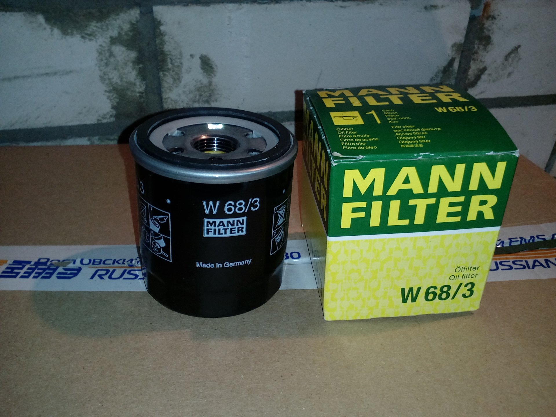

Ставим новый фильтр MANN 68/3:
И вот оно! Классная резинка, плоская и не узкая. То, что нужно нам.
Итог. Мужики, не ставьте фильтр Toyota. Не рискуйте, может быть мне попался брак или не оригинал. Но! Судя по отзывам этого фильтра и его конструктивной особенности, он течет у многих. Возможно он разработан для южных стран, где нет таких морозов, возможно это просто конструктивный просчет. Гадать не буду. Просто для себя сделал вывод — такой ставить больше не буду.

Фильтр отличного качества, просто вы купили тайский фильтр YZZE1 который предназначен для использования в странах с жарким климатом, при низких температурах маслу некуда деваться и начинает давить через уплотнительное кольцо, нормальная ситуация. Ставлю такой у нас на Юге России температуры редко опускаются ниже минус 15 проблем не замечено.

На Манн подделки много идёт, так что и за ним поглядывай
да я в ростове беру, у нормальной конторы)
сейчас даже у таких контор как емекс, экзист проскакивают подделки
покупал както бошевский фильтр у него тоже резинка круглая, на ТО мастер сказал хоть стреляй, твой фильтр ставить не буду, у него резинка не качественная, надо брать с плоской, вобщем поставил он мне стандартный, фильтр, вроде от лифана, они их ставят на лифан и джили… так что если кто будет покупать фильтра иных производителей смотрите на резинку если круглая то не брать…
