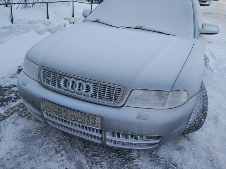

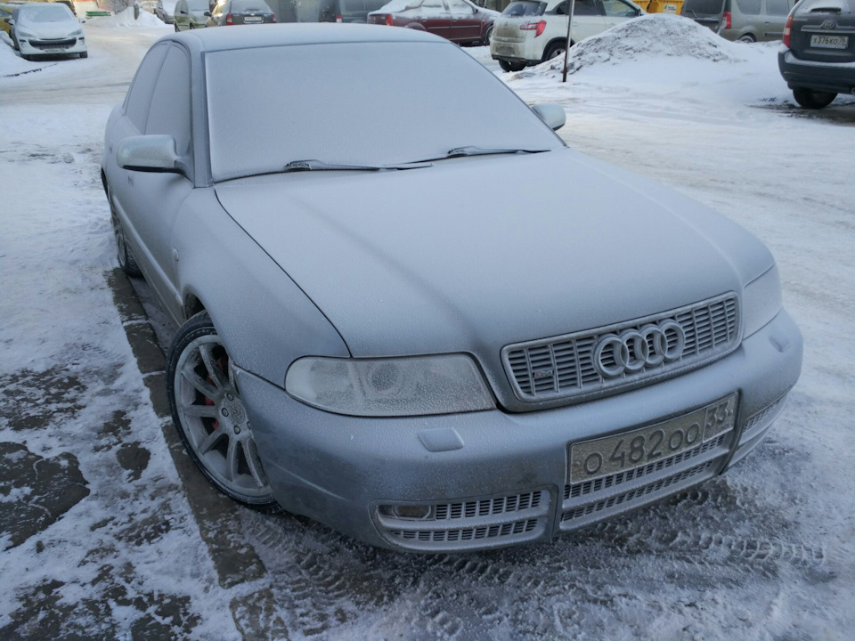

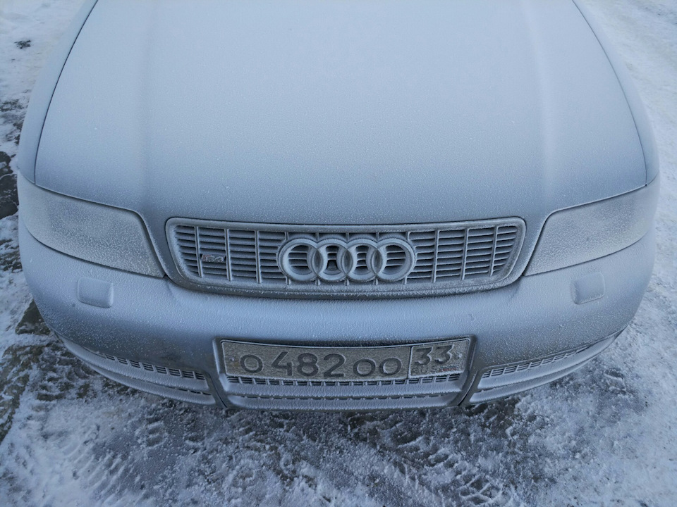

Не каждый день увидишь свою машину в таком не обычном виде))
Завелась в целом нормально, но
при первой же поездке датчик буста обледенел уже через 5 минут…
Хороший, большой интеркулер зимой в такие морозы творит в зло. В нём моментально образуется конденсат, а потом превращается в снег и лёд. В пайпинге лежит лёд кусками прям)
Пока временно интеркулер обложил картонками, но теперь на зиму буду ставить маленький кулер.
Запчасти на фото: 4820023
