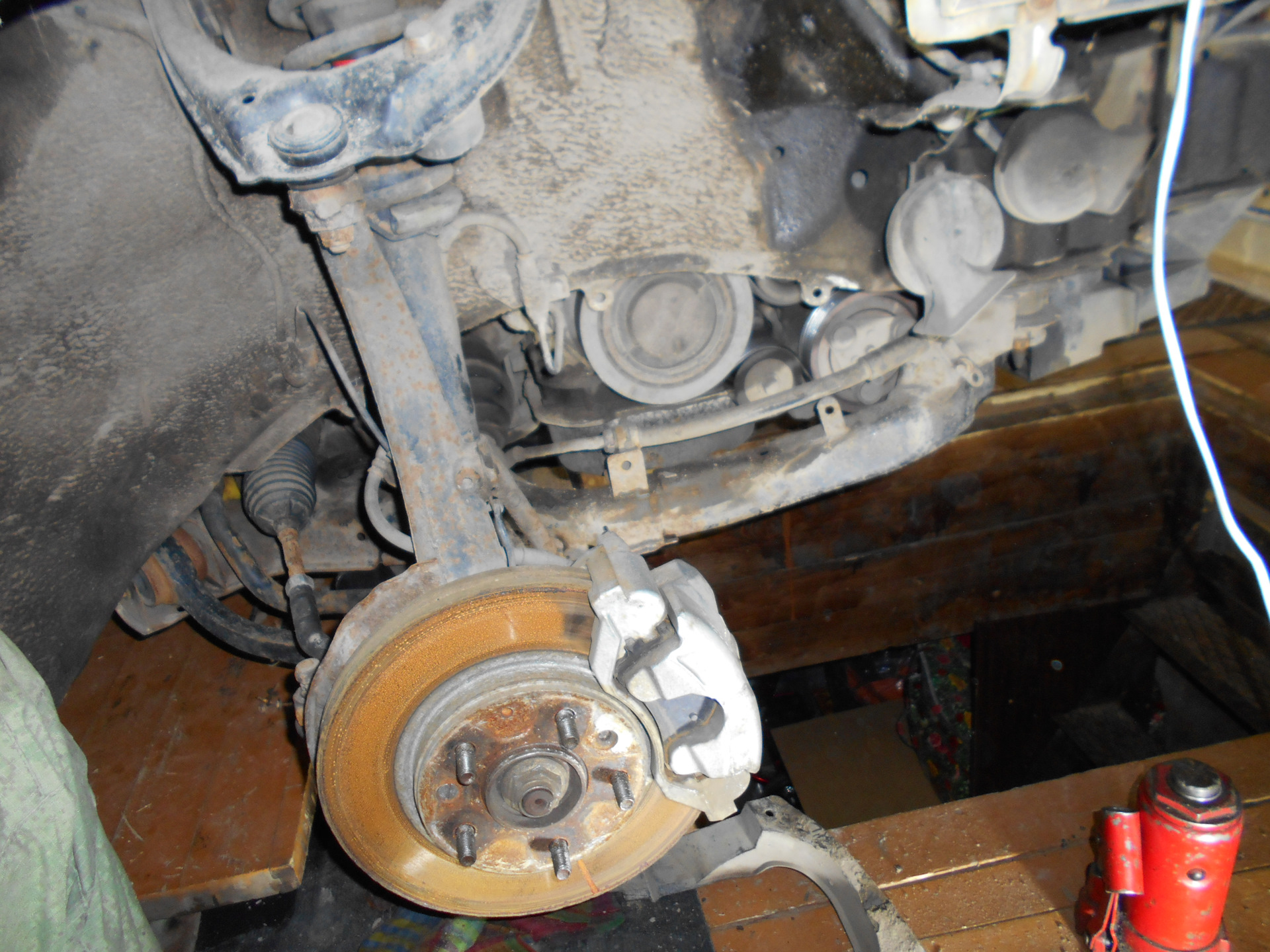

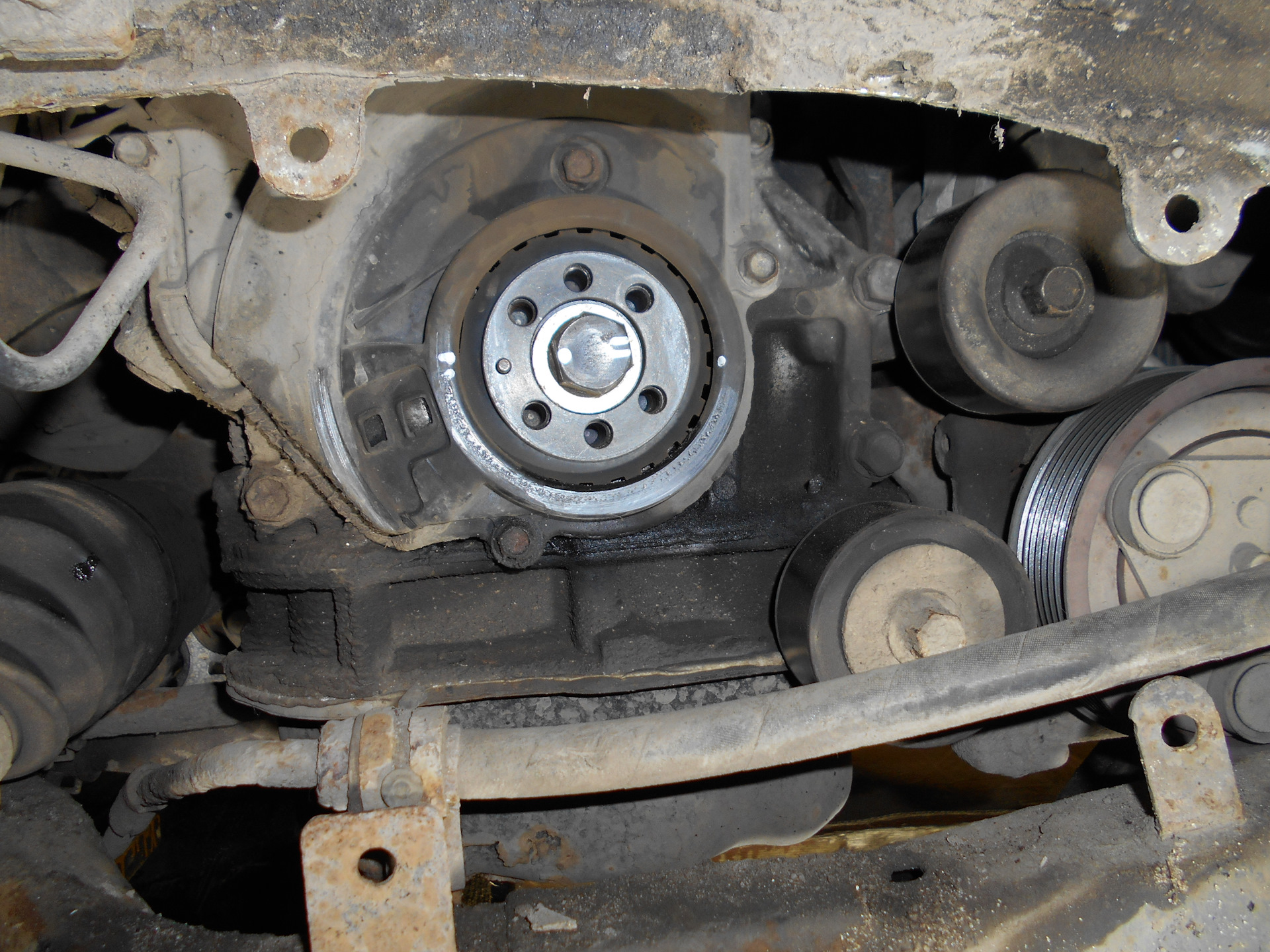

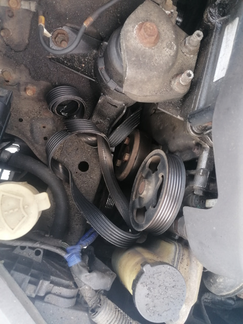

Снимает правое колесо, снимаем подкрылок и боковую защиту двигателя

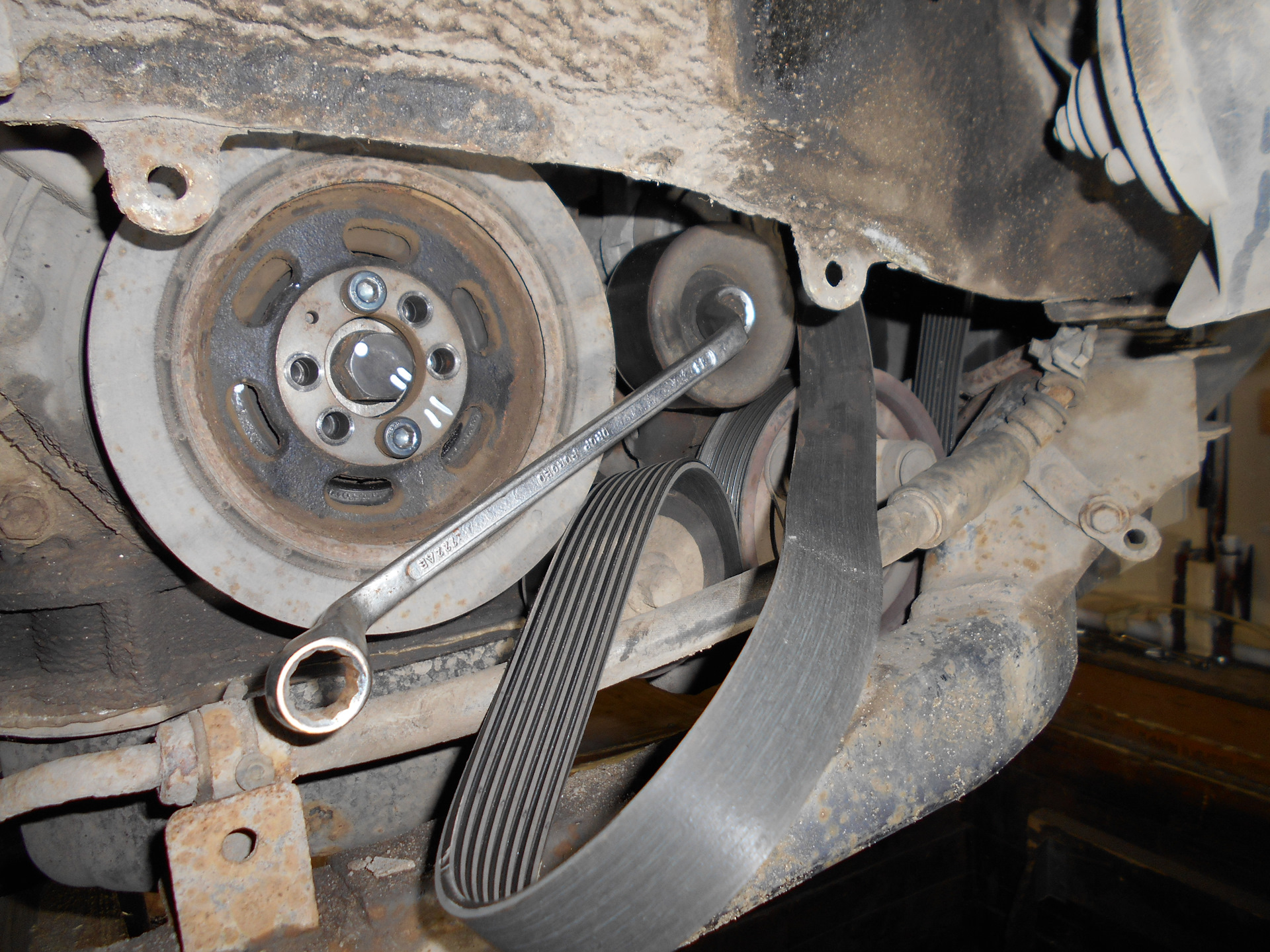

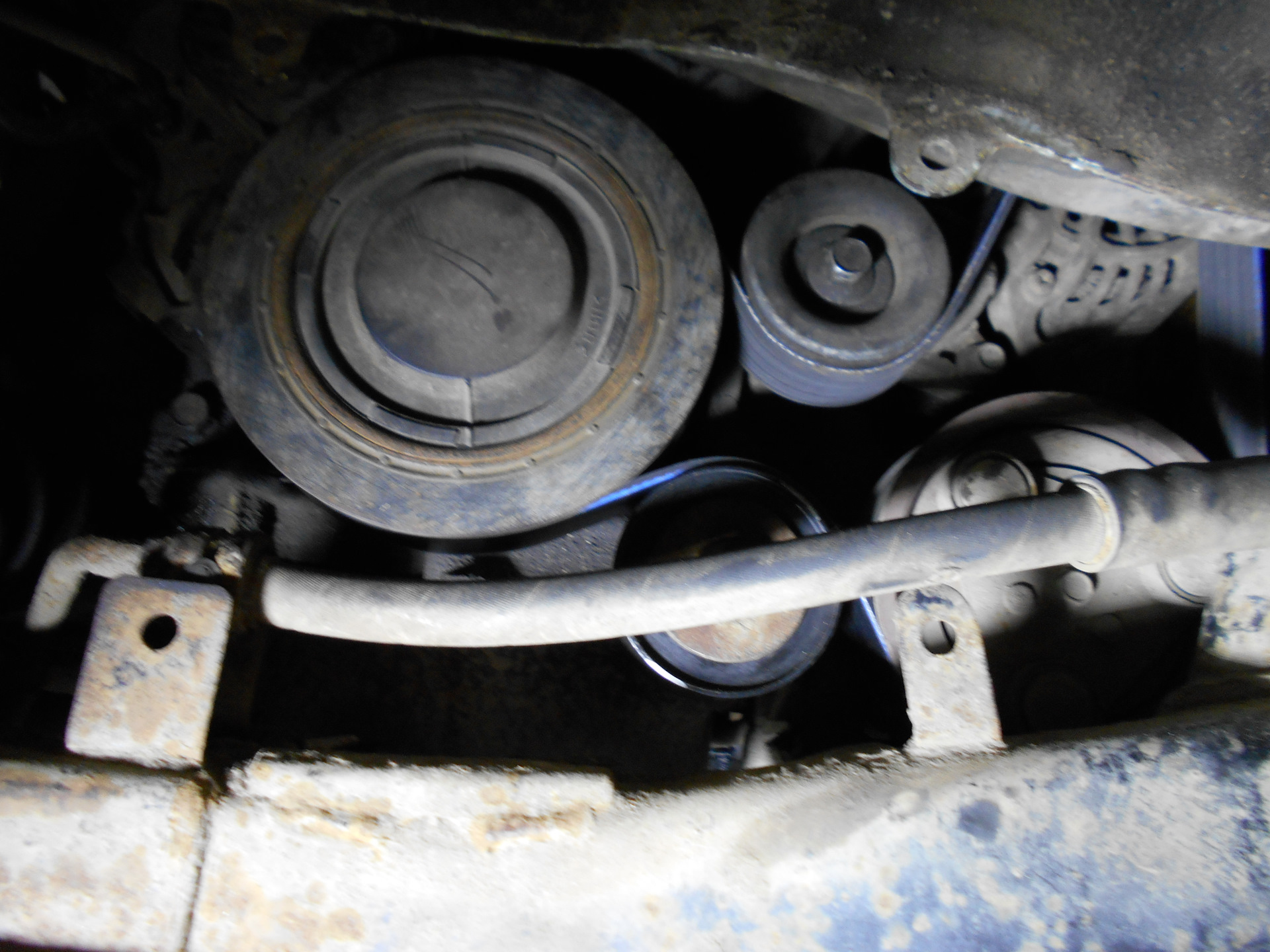

Снимаем центральную заглушку шкива, на всякий случай поставил отметки. Натяжной ролик отводим с помощью ключа на 14.

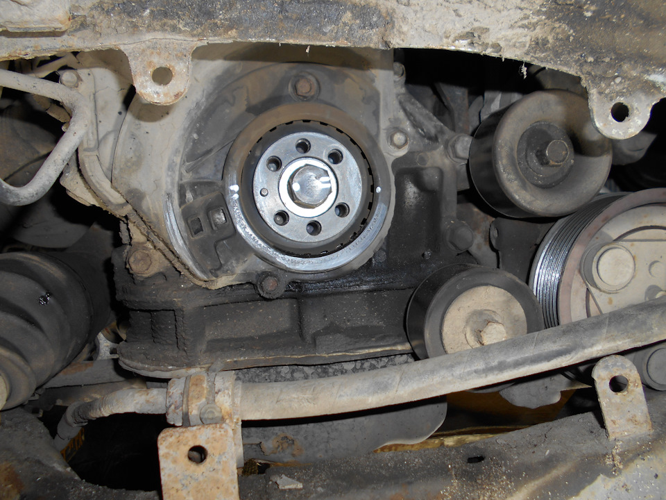

Откручиваем 6 болтов и снимаем шкив.
Паразитный ролик

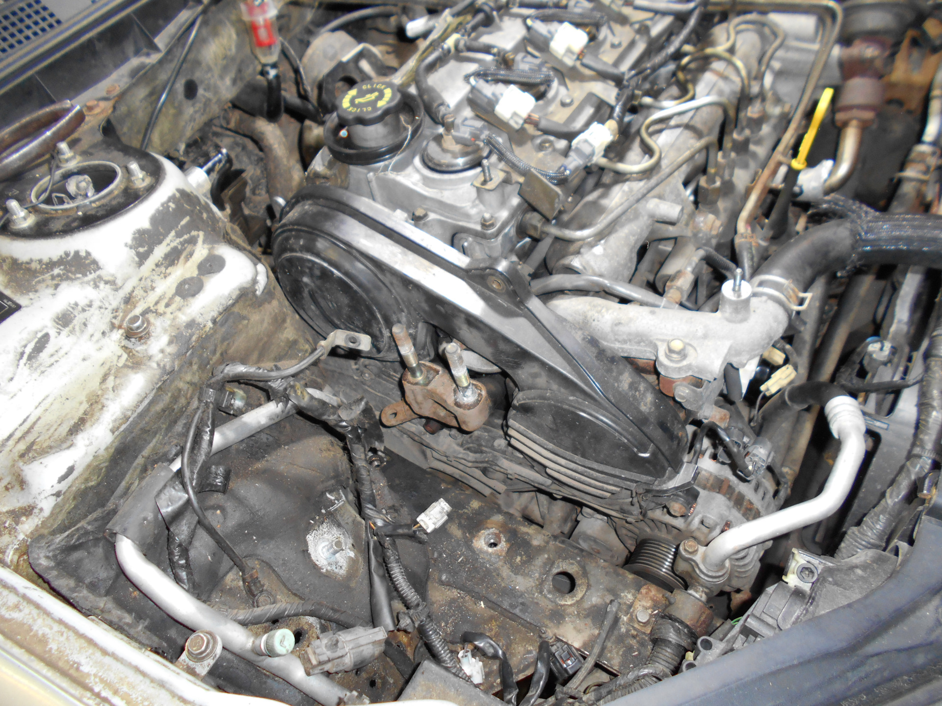

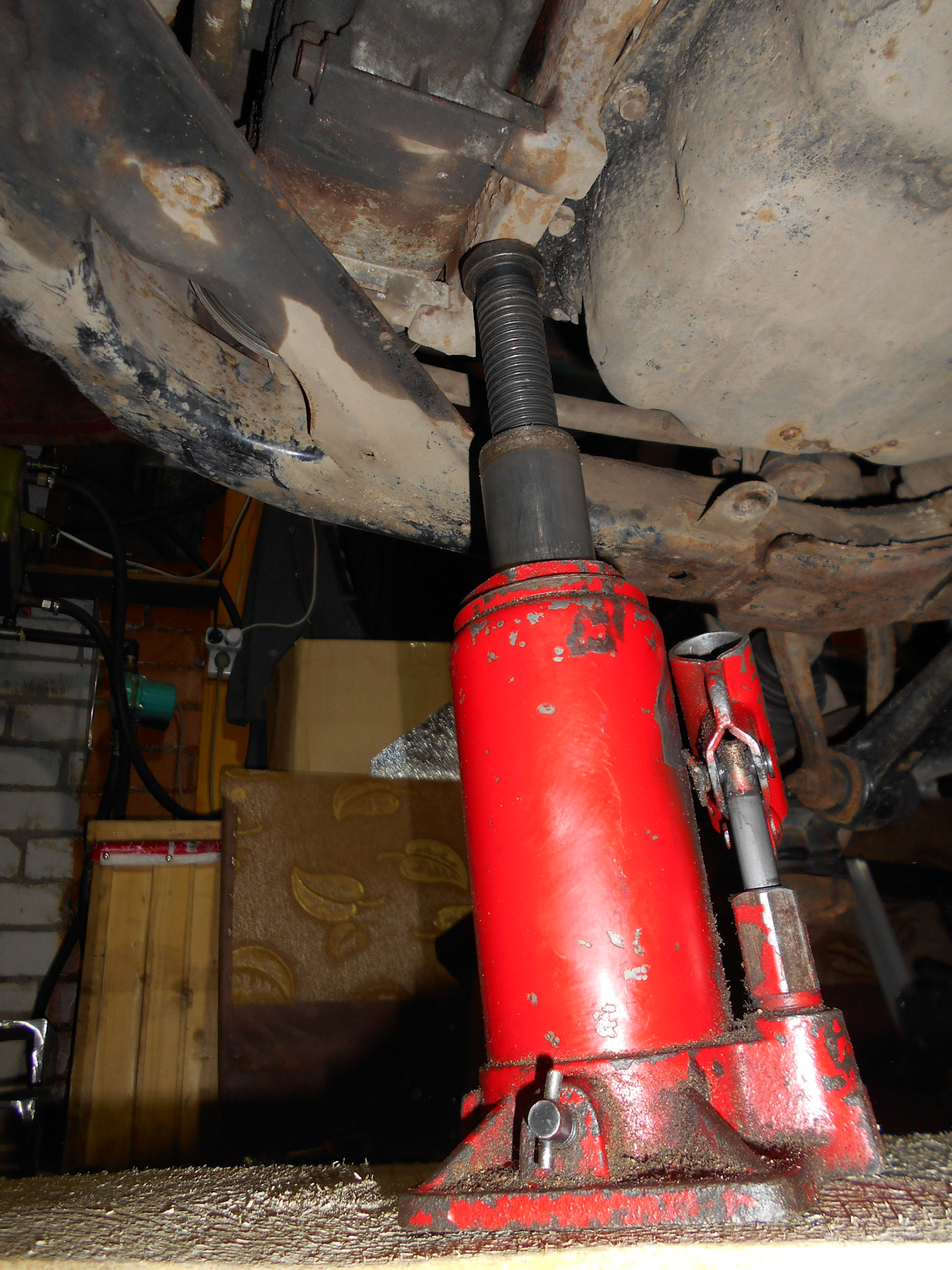

Домкратим мотор
Снимаем подушку
и защиту

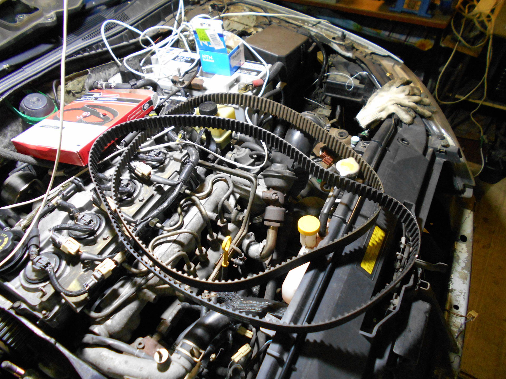

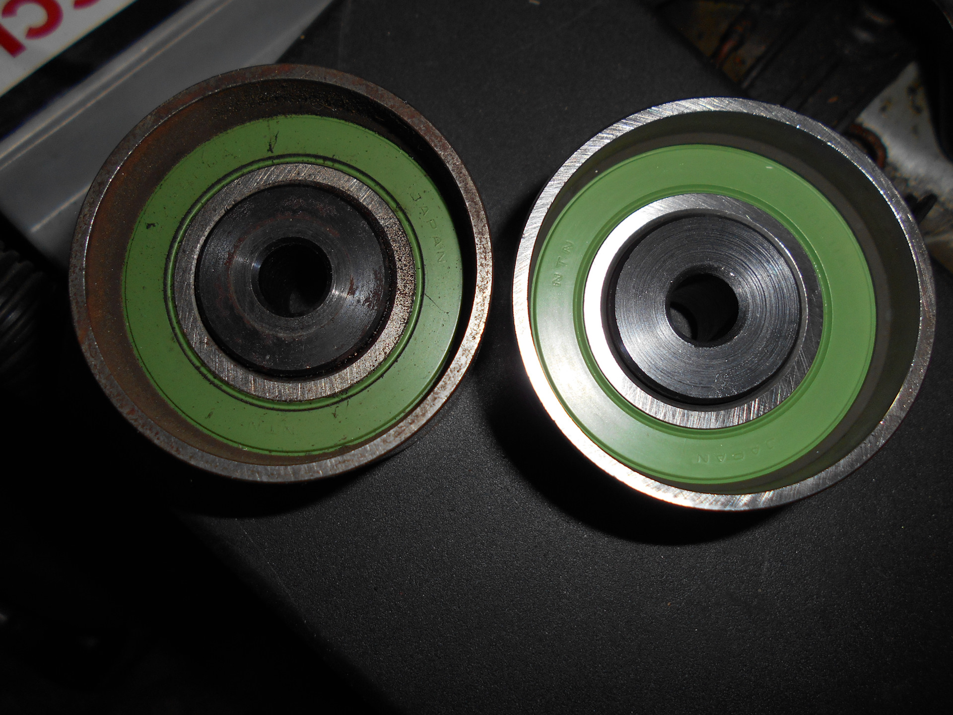

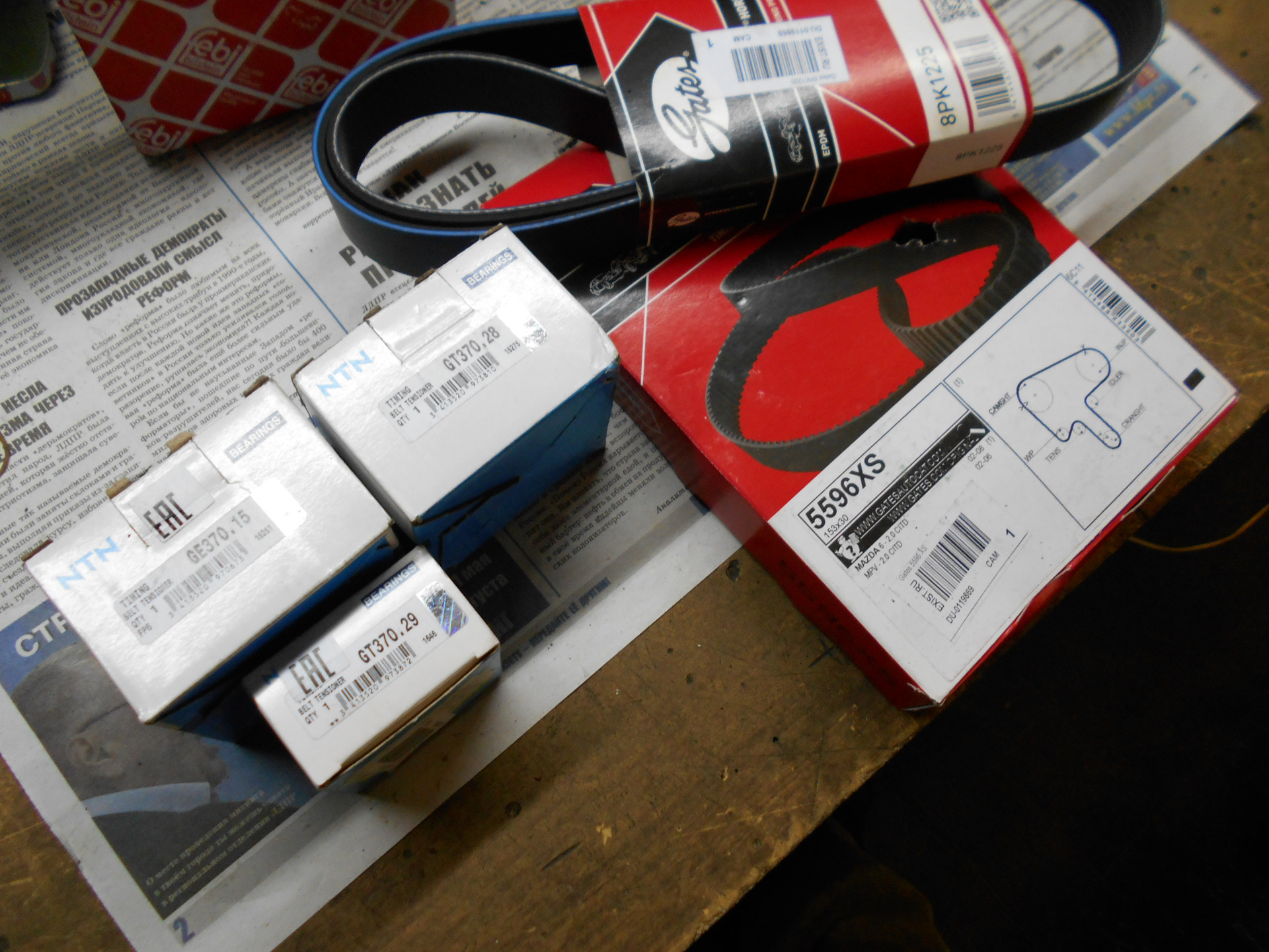

Ремень стоял Дайко. Хороший заменитель оригинала. Но народ рекомендует оригинал. В нашем случае это Гейтс.
Gates 5596 XS Ремень зубчатый
Gates 8PK1225 Ремень поликлиновый
SNR GE370.15 Натяжитель ремня грм
SNR GT370.28 Натяжитель ремня грм
SNR GT370.29 Ролик ремня ГРМ

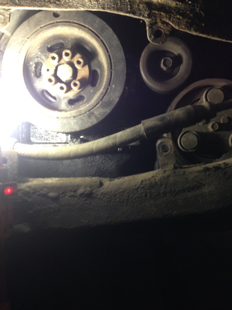

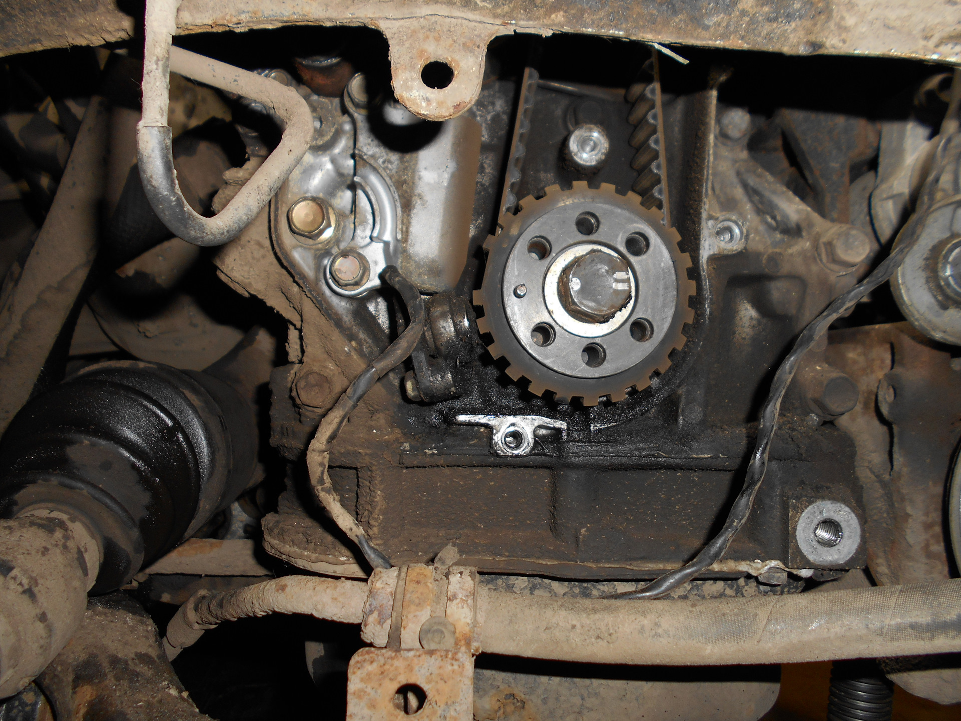

Снимаем нижнюю защиту

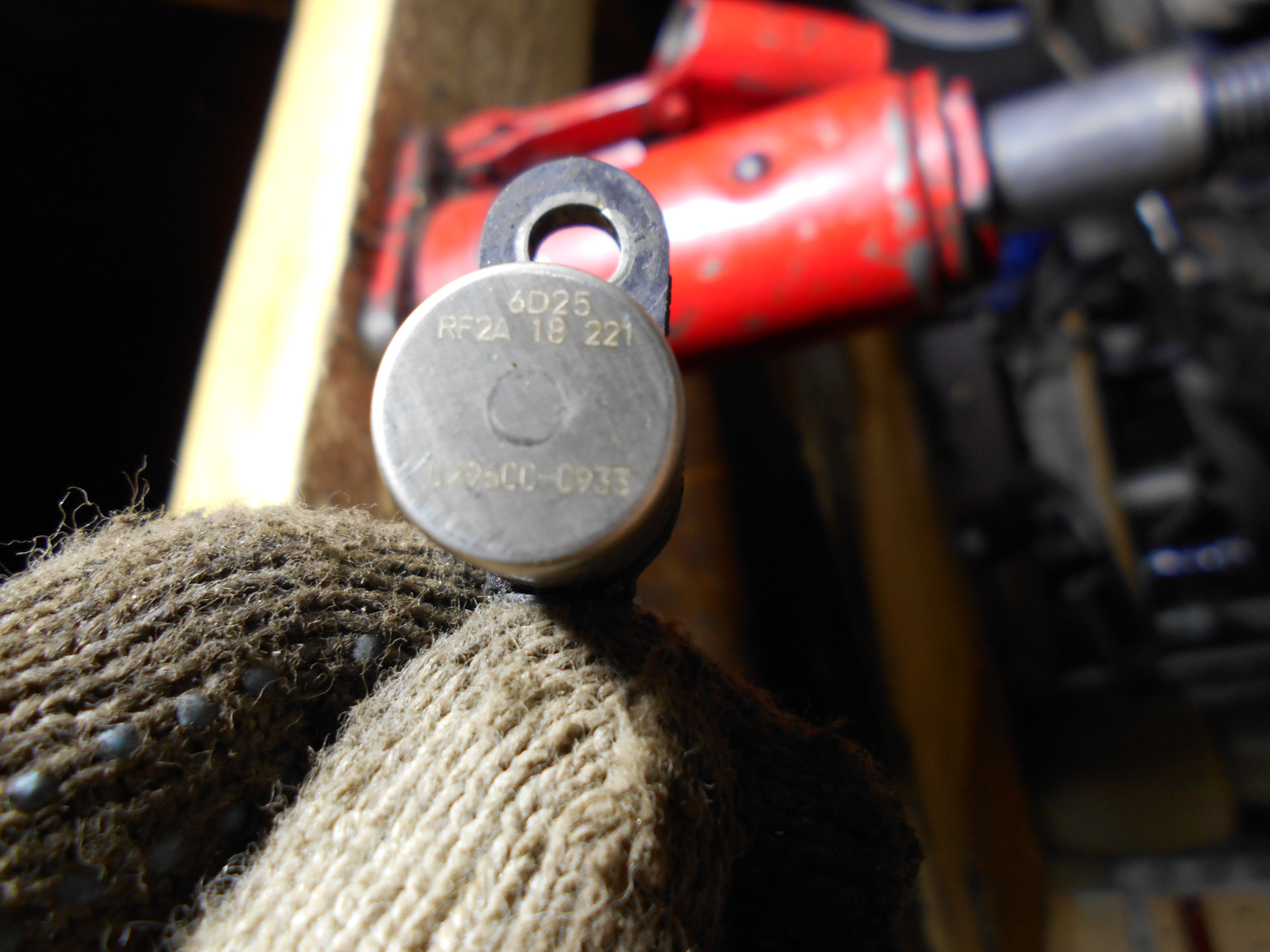

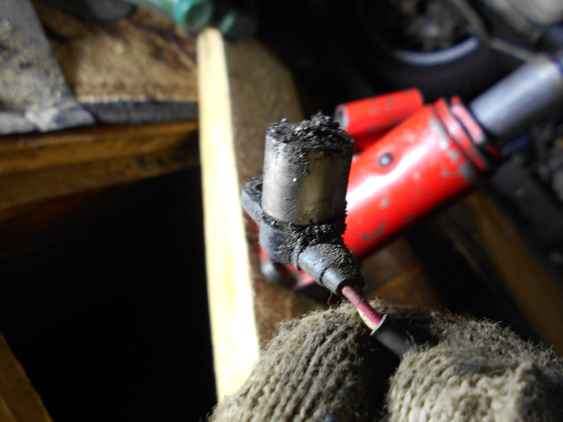

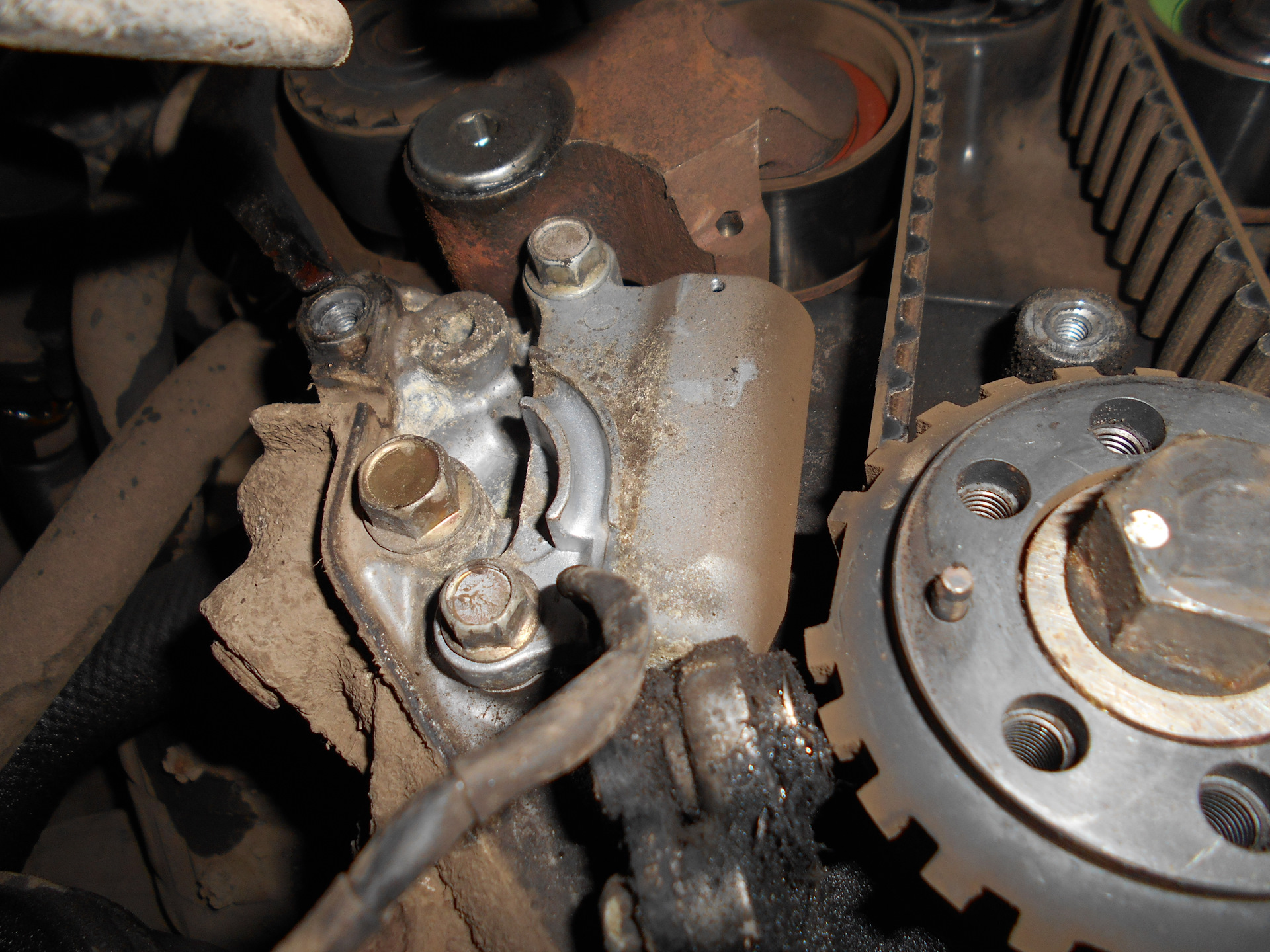

Обнаружил заросший грязью датчик положения коленвала. Одна из возможных причин ошибки.

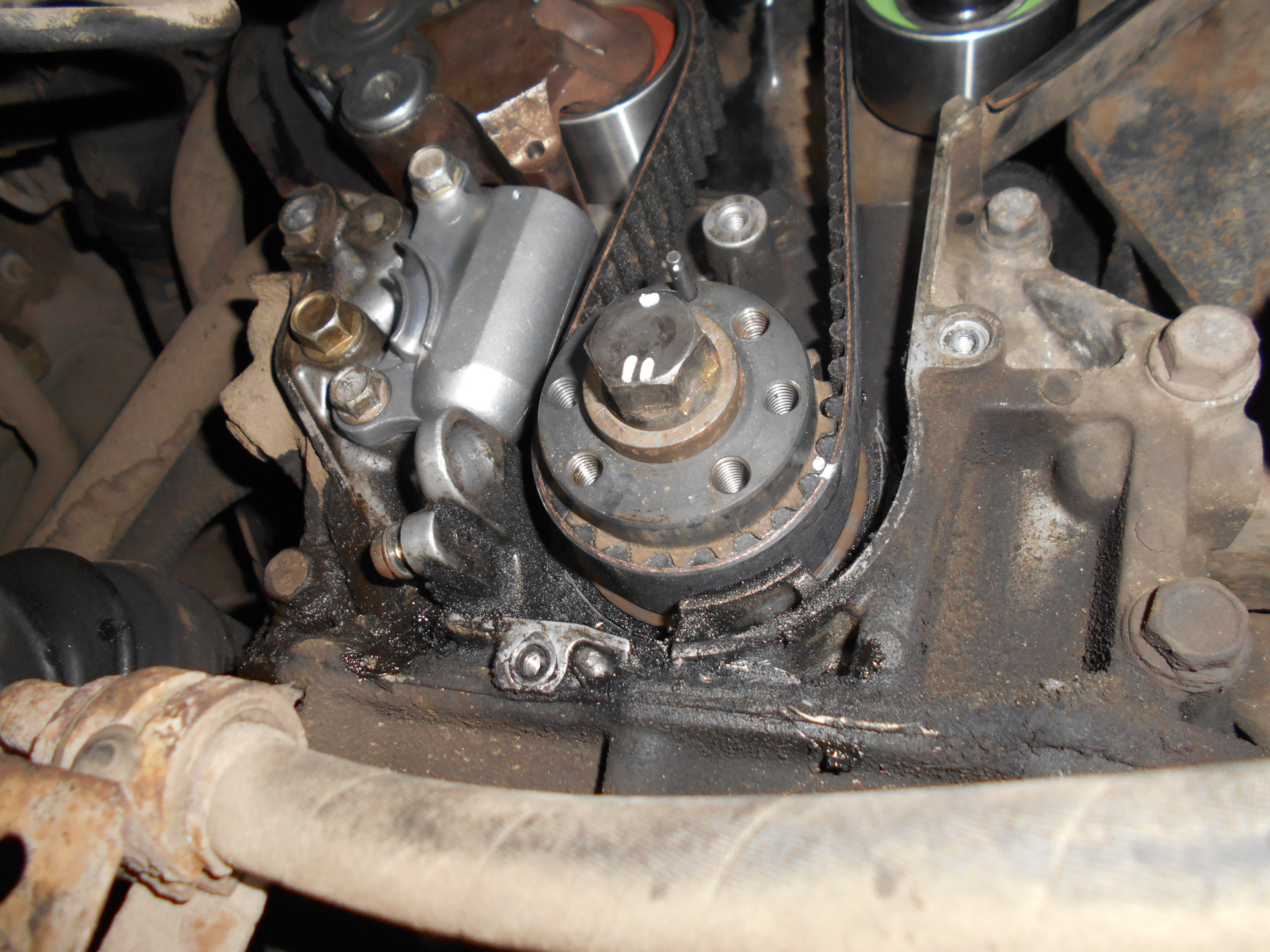

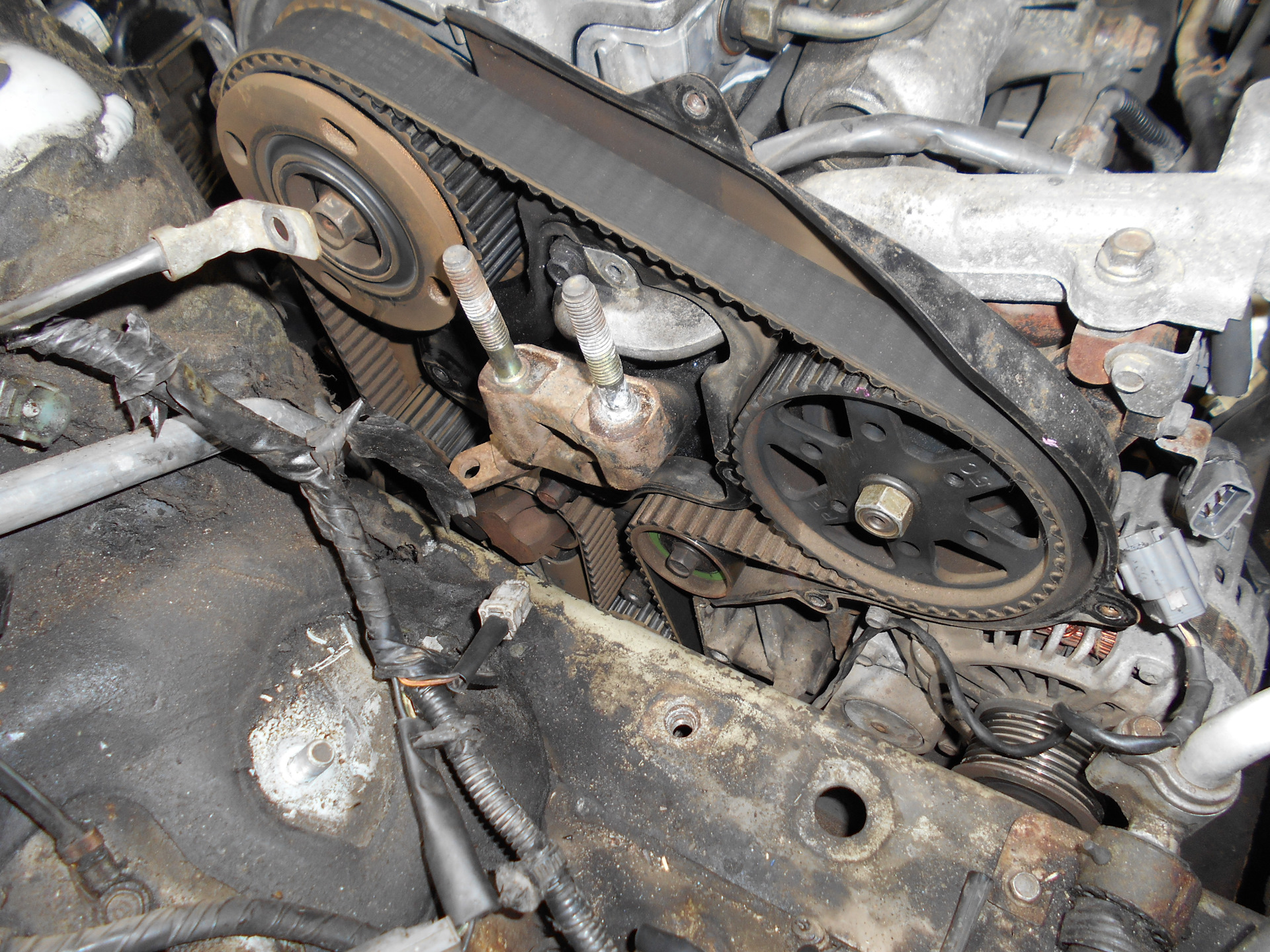

Откручиваем гидронатяжитель
Ну и снимаем ремень.

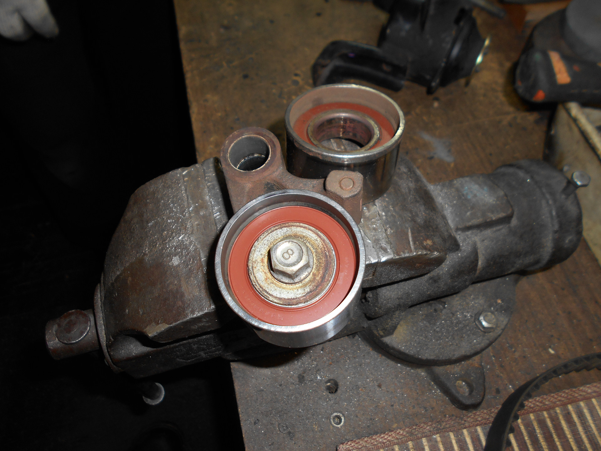

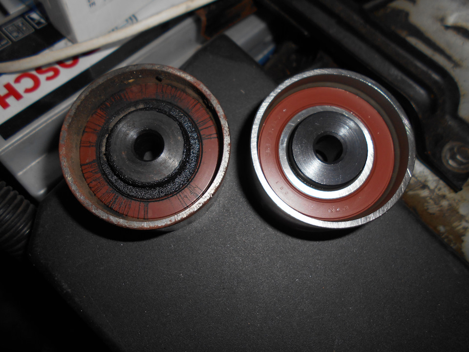

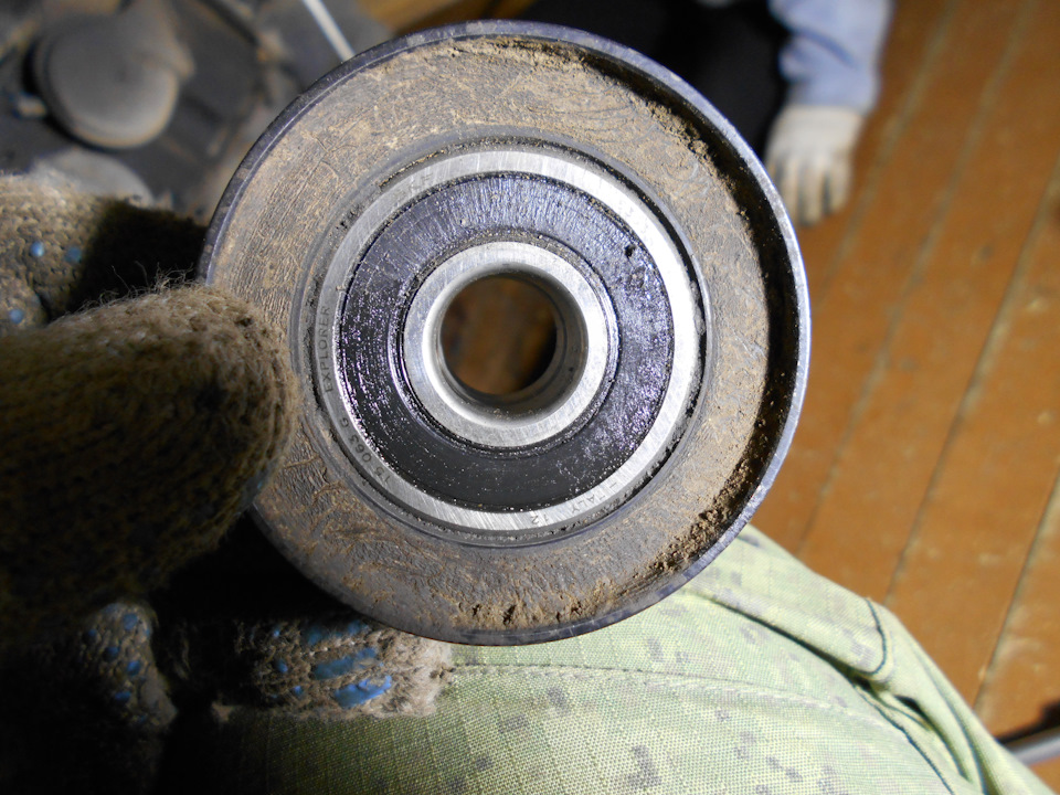

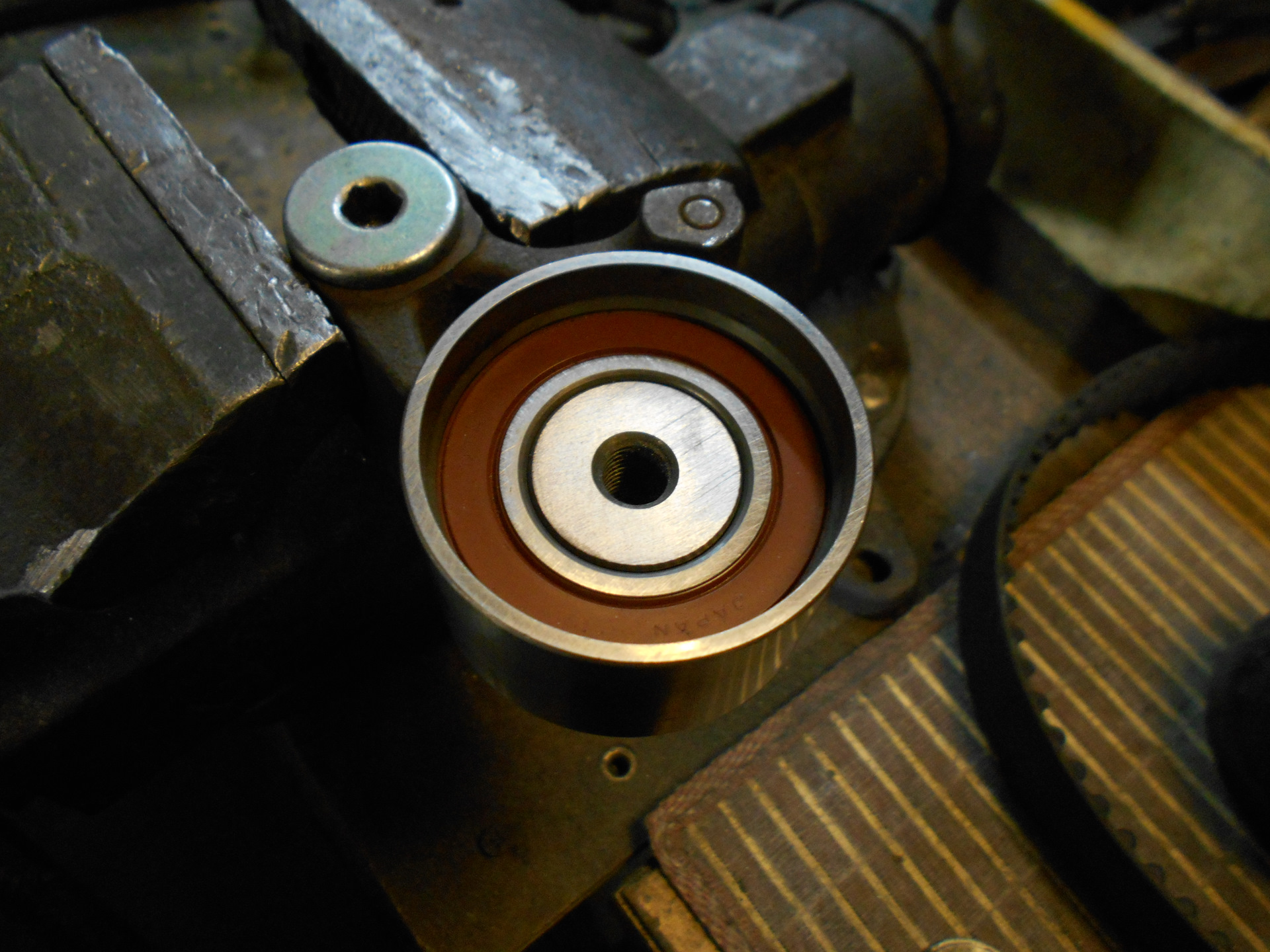

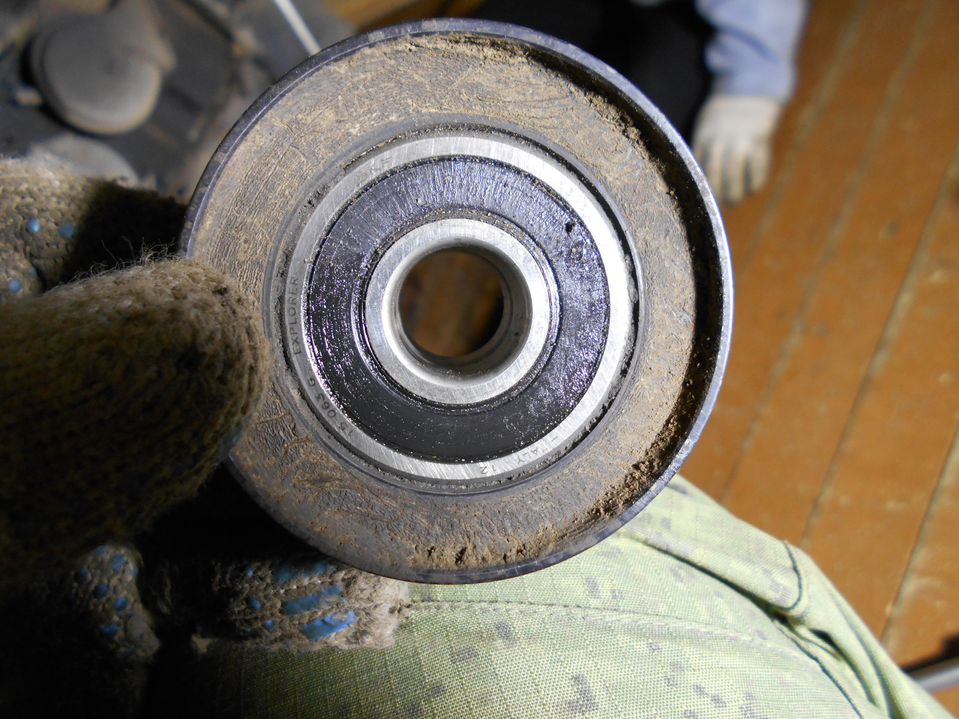

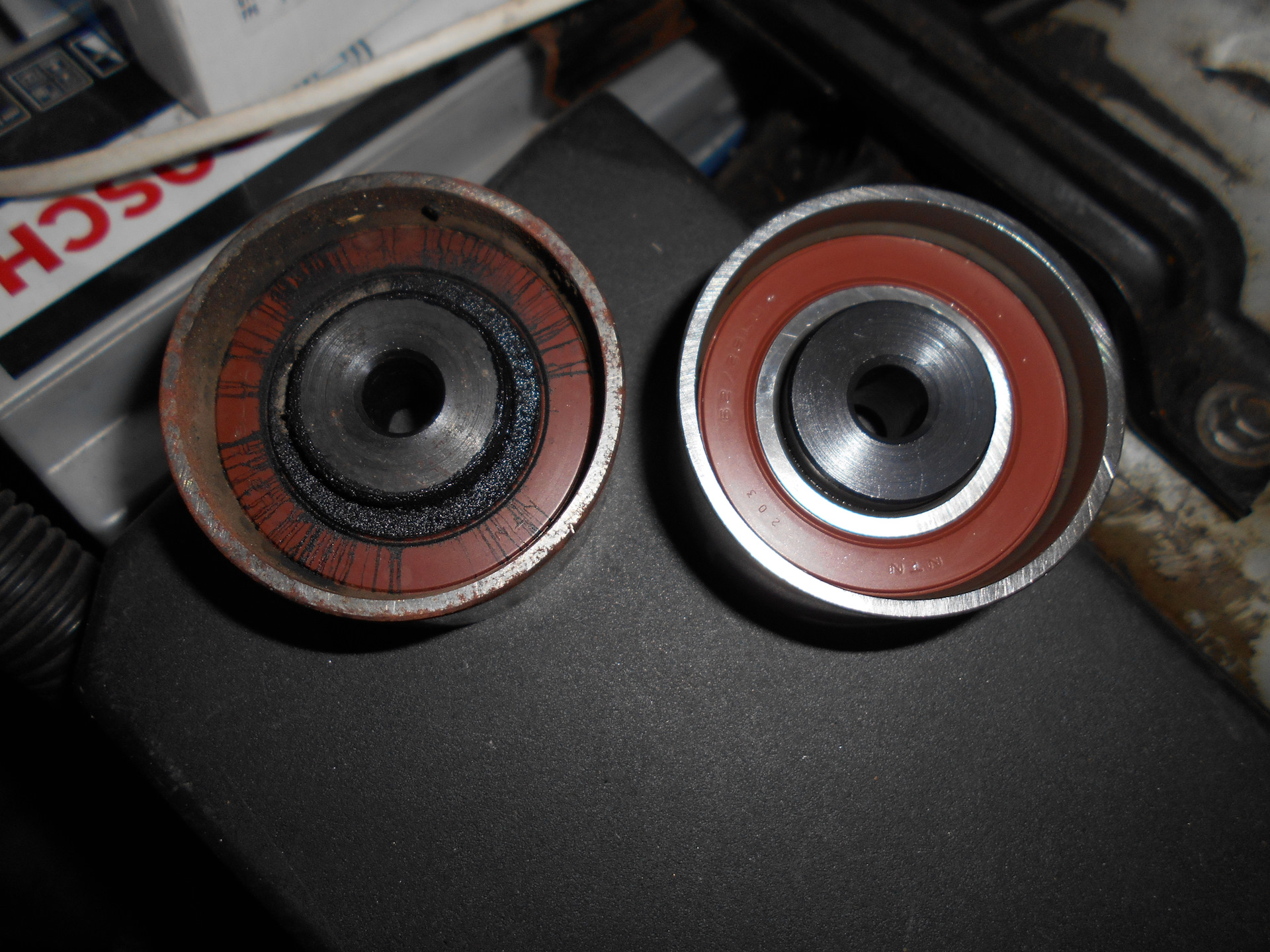

Поменял все ролики
Немного шлифанул напильником торец — шайба плохо прижимала подшипник.
Перед снятием ремня выставил мотор по меткам и сделал на нём отметки.
Перенес их на всякий случай на новый ремень (считал).
Собираем всё в обратной последовательности и пометкам. Ставим новый гидронатяжитель.

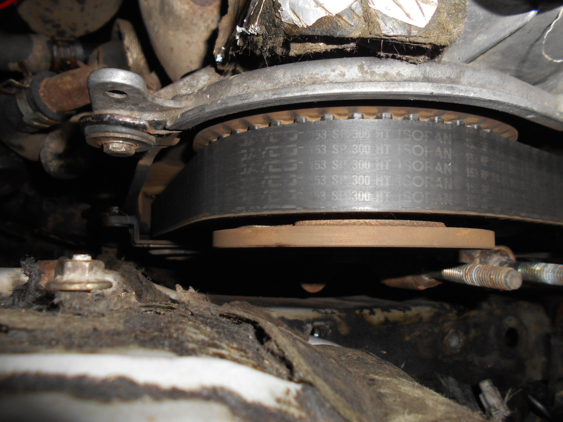

Ну и ставим новый приводной ремень.
Поставил подушку, прокрутил мотор за шкив. Посторонних стуков не услышал. Потом только произвел контрольный запуск))

Пропал ли чек, после чистки датчика коленвала?
Нет, дело в форсунках было
А какие симптомы были?
Привет! Не понял) уточни пожалуйста симптомы чего.

Какие детали (бренды) стояли, особенно интересует ремень (бренд)?!
Вроде как рекомендуют ставить mazda (ремень)!
Сколько отездил комплект, который снимал?
Там в тексте есть)) Ремень Дайко был. Сколько прошёл — неизвестно. Да, Мазда — это топ! Unitta идёт в оригинале и Gates кому-то попадался, поэтому я его и взял.

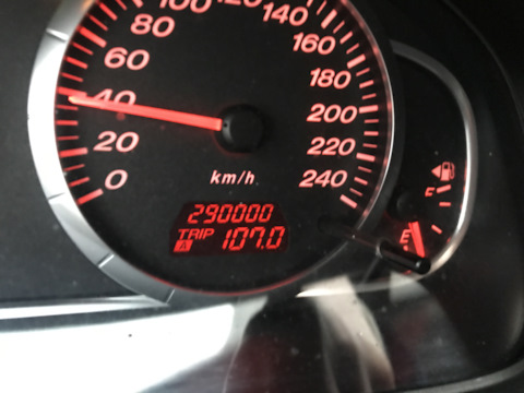

А сколько отьездил поставленный Гейтс?
24 т.км
А почему так мало, что случилось?
больше пока не наездил)))

Почему не оригинальный грм поставил?
в оригинале идёт Гейтс. На форуме mazda6 писали. Кто-то заказывал оригинал, пришел Гейтс.
Странно, на гейтс цена в 2 раза меньше!
Это нормальная практика))) Я, если найду эту страницу на форуме, скину сюда.

Вот что нашел
www.oil-club.ru/forum/top…privodnye-remni/?p=490951
Не могу найти сообщение на форуме мазда6.ру или микроб.ру. Там один форумчанин выкладывал фото покупки оригинального ремня в упаковке которого лежал Gates.
sigal1983
mikrob.ru/viewtopic.php?p=1002143#p1002143
вот нашел, последнее сообщение на странице
ec0n0mist, и все же Unitta ( с миндалевым запахом) — самый оригинальный оригинал !
Я с Вами полностью согласен))
