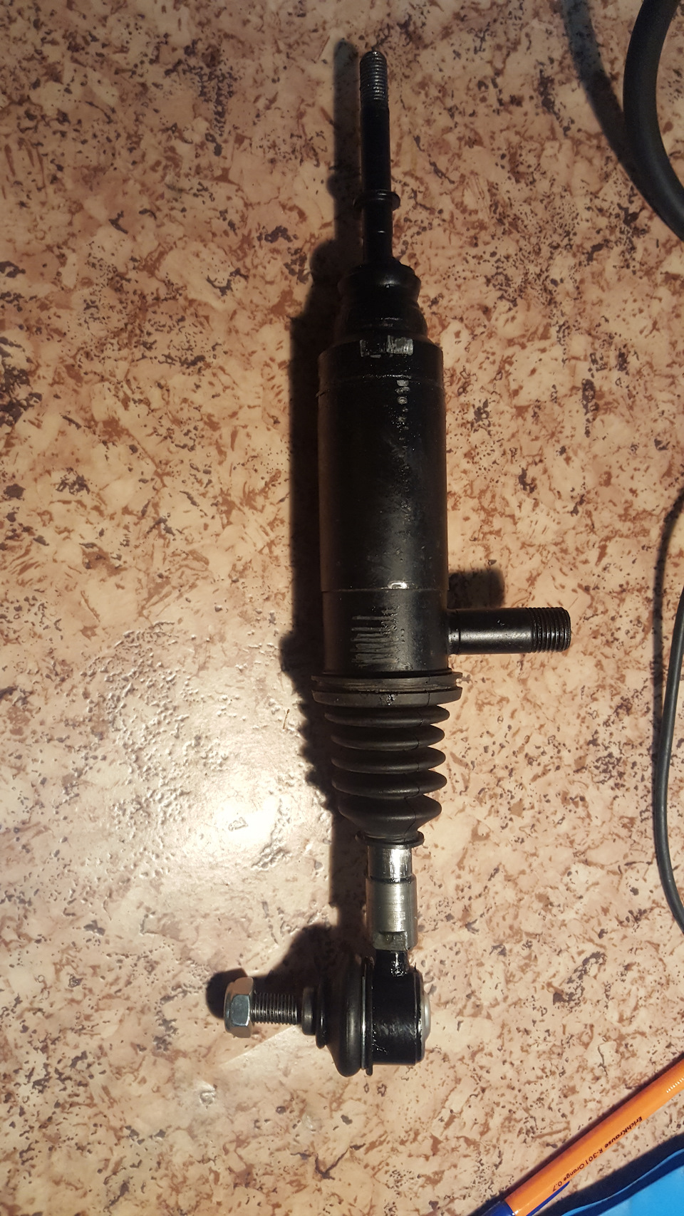

Всем привет! Подсмотрел у Валеры Корнева, как он оживляет автоматичечкие стойки стабилизатора. Хотя сам ездит с костылем. И вдохновился.
Кто ниразу туда не лазил, приготовьте на всякий случай акромя WD40 газовую горелку. Т. К. Нахрапом взять верхнюю гайку крепления стойки не удалось. Откручивать со стороны арки проще всего. Плюсом боди лифт мне помог.
Далее снимаем стойку, прежде открутив болты на седле, в виде уголка.
Разбираем патрон стойки, зажав в тиски и откручивая, ща подзабыл, вроде ключ на 46
Снимаем шток, срезаем шарнир, аккуратно, чтоб остался на месте "конец" штока.
Я отдал токарю, чтоб он сделал переходник под новую стойку
Смазываем изнутри шток, стенки гильзы и пыж.
Если работает моторчик, лучше его не трогаем. Желательно его смазать, шестерню. Но у меня там было все гуд. Зря разбирал и мудохался потом со сборкой из-за своего любопытства.
