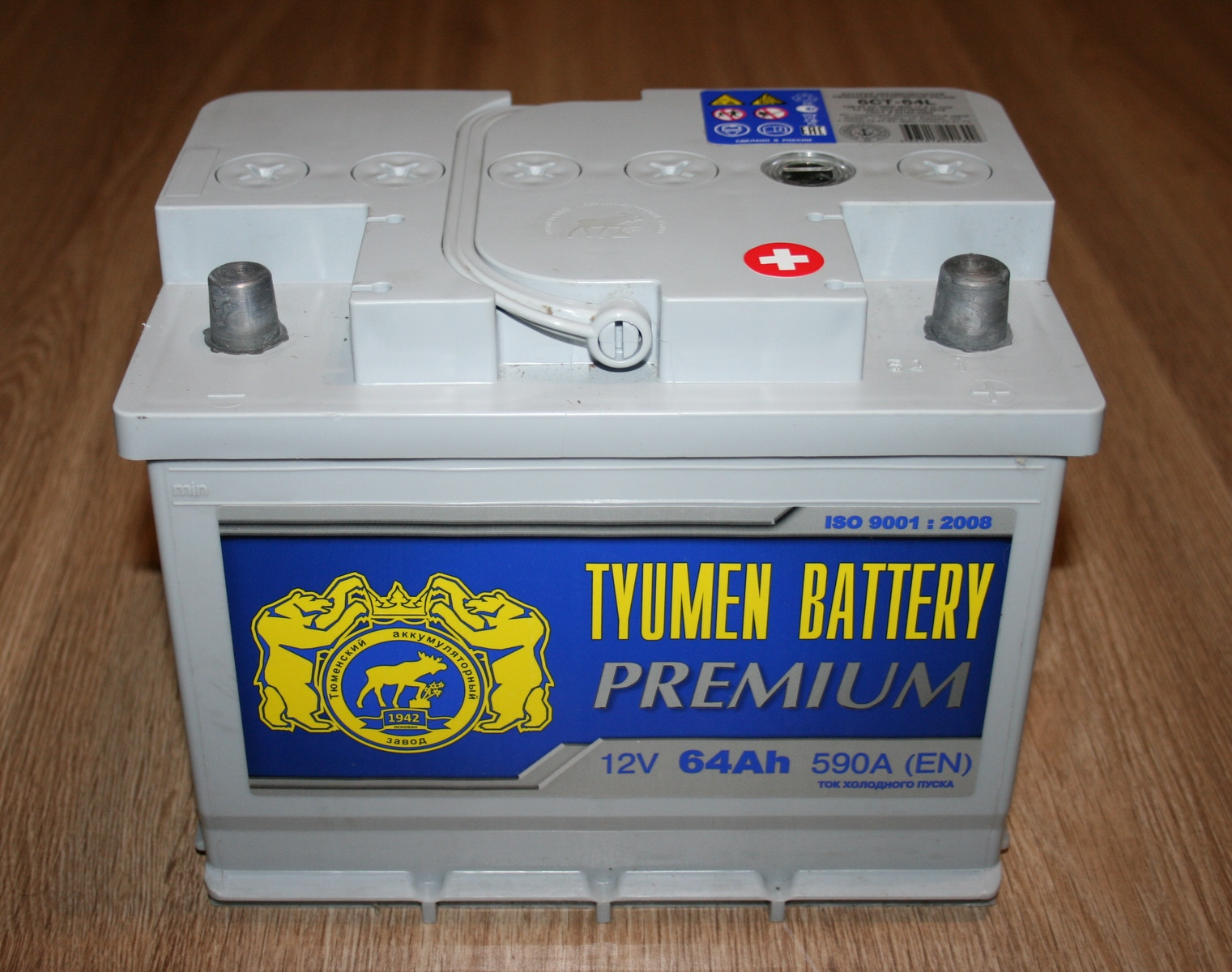

Изучив различные тесты, отзывы и цены, остановил свой выбор на российском Tyumen Battery Premium 6СТ-64L. Данный аккумулятор имеет отличные показатели с учетом цена\качество, занимает уже не первый год первые места в тестах.
Сразу всплывает нюанс, что его не найдешь так просто в магазинах. Я посещал крупные магазины, где было с десяток наименований аккумуляторов, но Tyumen Battery Premium отсутствовал. Не говоря уже про небольшие точки. В итоге мне удалось найти интернет-магазин, который продает ТОЛЬКО Tyumen Battery, и называет себя торговым представительством завода в Москве. Там же на сайте я выяснил, что АКБ 6СТ-64L с обратной полярностью имеет код 6СТ-64LR, и он был в наличии по цене 3900 руб. (3300 если сдать старый аккум им), с возможностью доставки в любой конец Москвы за 350 руб. В общем, получил АКБ на следующий день прям к машине. Удивительно но факт – данную АКБ даже в Москве сложнее найти, чем практически любого конкурента, в т.ч. импортного.
Основные характеристики Tyumen Battery Premium 6СТ-64LR следующие: размеры 242х175х190 мм,
ток холодной прокрутки 590A, емкость 64 А*ч, полярность обратная ( + справа), резервная емкость 106 мин.

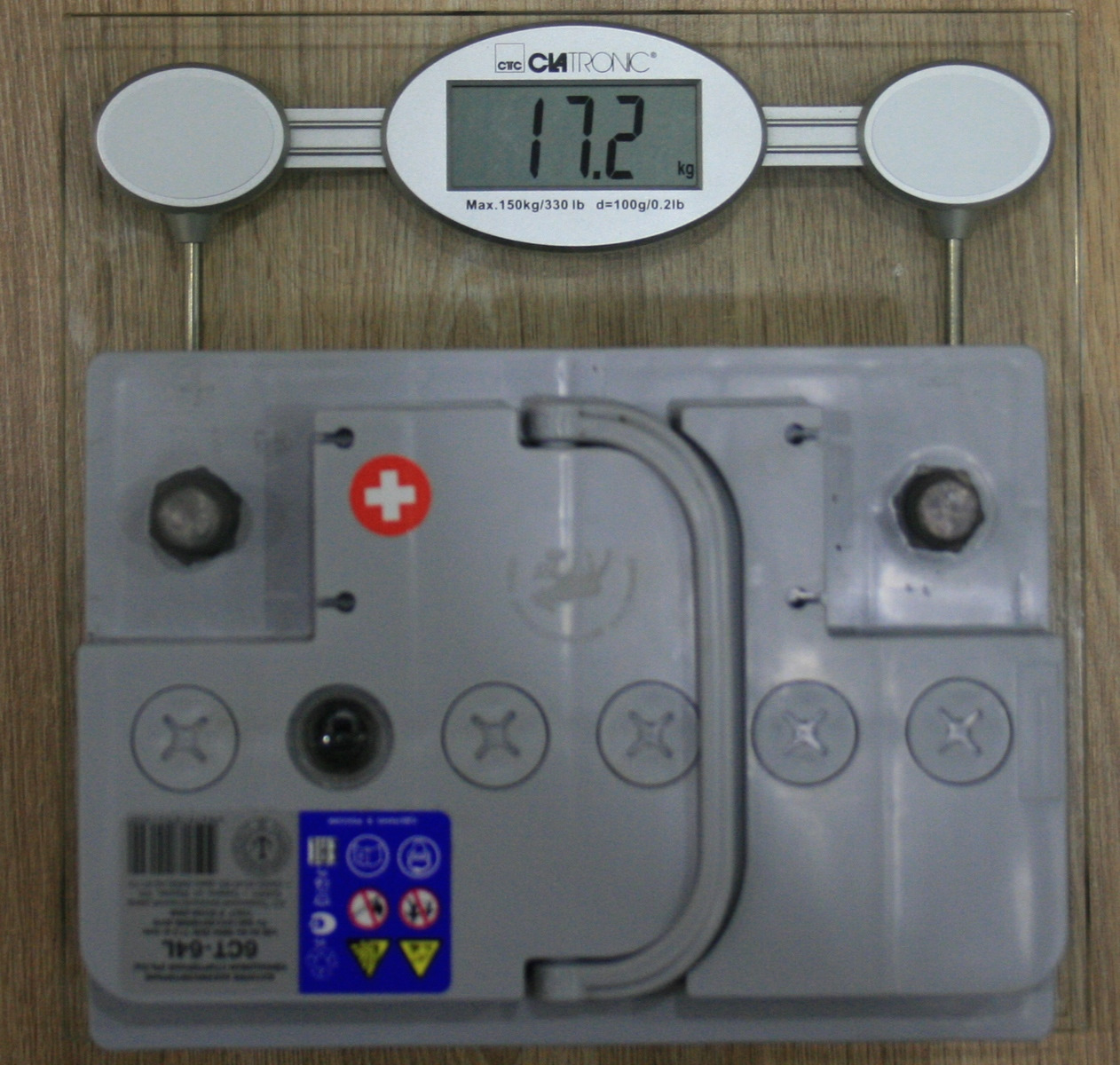

Данный аккумулятор один из самых тяжелых в своем классе, судя по этикетке весит 17,2 кг, я проверил на весах – в точности так. Большинство конкурентов не переваливает и за 14 кг.
Большой вес аккума всегда можно относить к плюсам, значит не пожалели свинца.
Но при такой тяжести он имеет хлипкую ручку, она конечно держит его, но несешь так, как будто ашановский пакет который вот-вот порвется. К тому же такая тонкая ручка врезается в руку, лучше нести в перчатках.

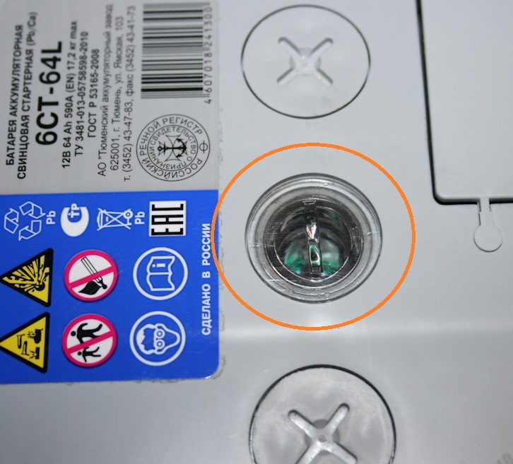

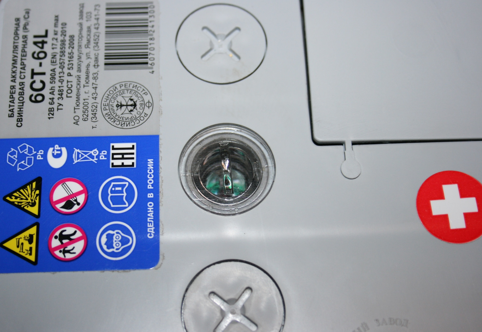

Далее. Этот аккумулятор имеет пробки, то есть выходит он обслуживаемый. В мануале написано, что можно доливать дистиллированную воду при необходимости. Также рекомендуется открывать пробки в момент зарядки аккума, если он был сильно разряжен.
Контролировать же уровень заряда и плотность электролита предлагается вот по такому индикатору
Показания которого расписаны в инструкции следующим образом
На сколько удобно пользоваться таким механизмом покажется время, лично я сейчас могу сказать, что индикатор тускловат, только под определенными углами виден цвет.

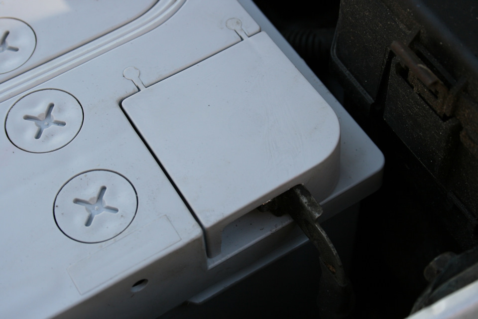

Клеммы надежно закрыты транспортировочными крышками. Кстати, та самая обратная полярность хорошо видна на фотке, что плюс справа, когда клеммы смотрят на вас
Ну а так он выглядит со снятыми крышками на клеммах. Также виден тот самый бортик внизу аккумулятора, который используется при его установке.
Дело в том, что на площадке под аккумулятор в машине (с дальней стороны) есть выступ, под который необходимо подсунуть этот самый бортик на аккумуляторе.
А крепежная планка аккумулятора придавливает уже его передний бортик, и тем самым происходит надежная фиксация. Именно поэтому есть жесткие ограничения по ширине аккумулятора.

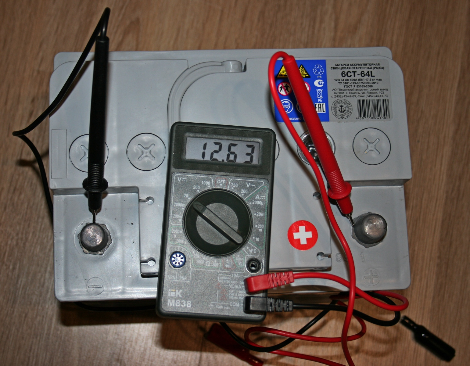

Кстати если в магазине его не подзаряжали (а они этого не делают), то интересно посмотреть, сколько он выдает напруги через 3 месяца простоя. Замерил тестером, оказалось 12,63 вольта. Это означает, что аккум в поряде, можно ставить его на машину без предварительной подзарядки.

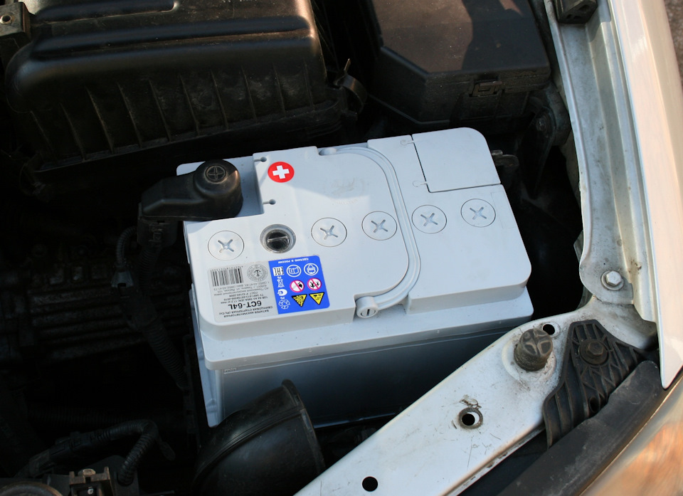

Ну а поставил я его 4 января 2017, как раз в очередной раз приехав к родителям в деревню. Вот как он устанавливается на машину – переворачиваем клеммами от себя, в итоге плюс оказывается слева сверху. А если бы аккум был с прямой полярностью, то плюс оказался бы слева снизу, и неизвестно дотянулись бы туда провода.
Ну и окончательный вариант с установленным защитным кожухом аккумулятора.
Также на фото видно, что я одел транспортировочную крышку на минусовую клемму – встала просто идеально. Теперь у меня и минус и плюс закрыты крышками. Правда не знаю, надо ли закрывать минус, так как могут быть случаи, когда его надо срочно скинуть, а снятие крышки лишняя трата времени…

большой вес аккума говорит лишь о том, что он произведён по традиционной старой технологии с литьём свинца. Небольшие производители, не освоившие кальциевое легирование могут себе такое позволить. Потому и не мог найти его в Москве, что производитель то региональный и далеко их не возят, ибо везде есть аккумы и получше
Насчет веса — возможно. Будем считать, что я имел ввиду среди других аккумуляторов по традиционной технологии. Где почитать про литье свинца и кальциевое легирование? Я знаю, что есть гибридные (типа PB/CA ка у меня), кальциевые (CA/CA) еще какие-то, плюс читал про новые технологии EFB, GEL и AGM аккумуляторов. Но вот про традиционное литье и кальциевое легирование как-то не сталкивался. И еще, дайте пример какие аккумуляторы точно сделаны по технологии кальциевое легирование, что я мог посмотреть их вес и вообще почитать что пишет производитель
На счет региональный и небольшой производитель, я бы так не сказал, Тюменский АКБ завод большой, известный, по России везде продаются их аккумы. Я ездил в отпуск на ЮГ, во многих магазинах видел их аккумы. Да и в Москве сейчас не проблема купить (правда сейчас у них вроде все CA/CA идут). В общем, есть у нас производители и поменьше.
Ca/Ca обычно и делают вытягиванием, а не литьем. Вес 60ки в районе 13-14 кг это норма.

*Кстати если в магазине его не подзаряжали (а они этого не делают), то интересно посмотреть, сколько он выдает напруги через 3 месяца простоя. Замерил тестером, оказалось 12,63 вольта. Это означает, что аккум в поряде*
Я вас разочарую, напряжение не показатель, смотреть третье фото www.drive2.ru/l/537213136067887143/
А сам индикатор в ней — откручивается как пробка?
По логике должно быть так, иначе воды диссилированной не
долить
по всей видимости да, на нем есть паз под шлицевую отвертку

Глазок с завода не очень. Мне его при первом ТО поменяли и есть % что много воды в системе, часто с заводским электролитом замерзают — потом меняют и всё в порядке.
как говорит колхозник Вектор — значит "аккум с завода недоформован", пожалели электричества бгггггг.
На самом деле, торгующая организация должна следить за состоянием своих продаваемых батарей и заряжать их
