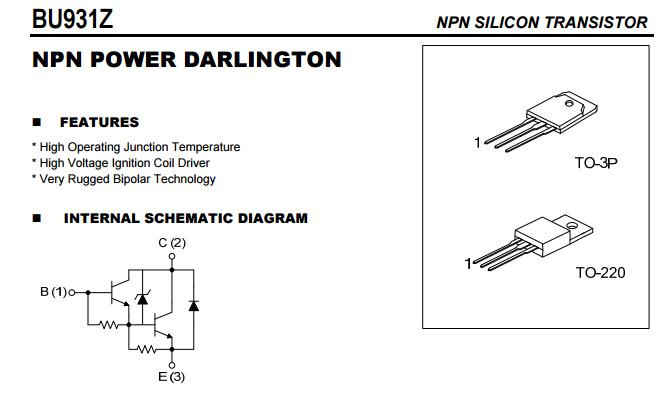

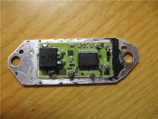

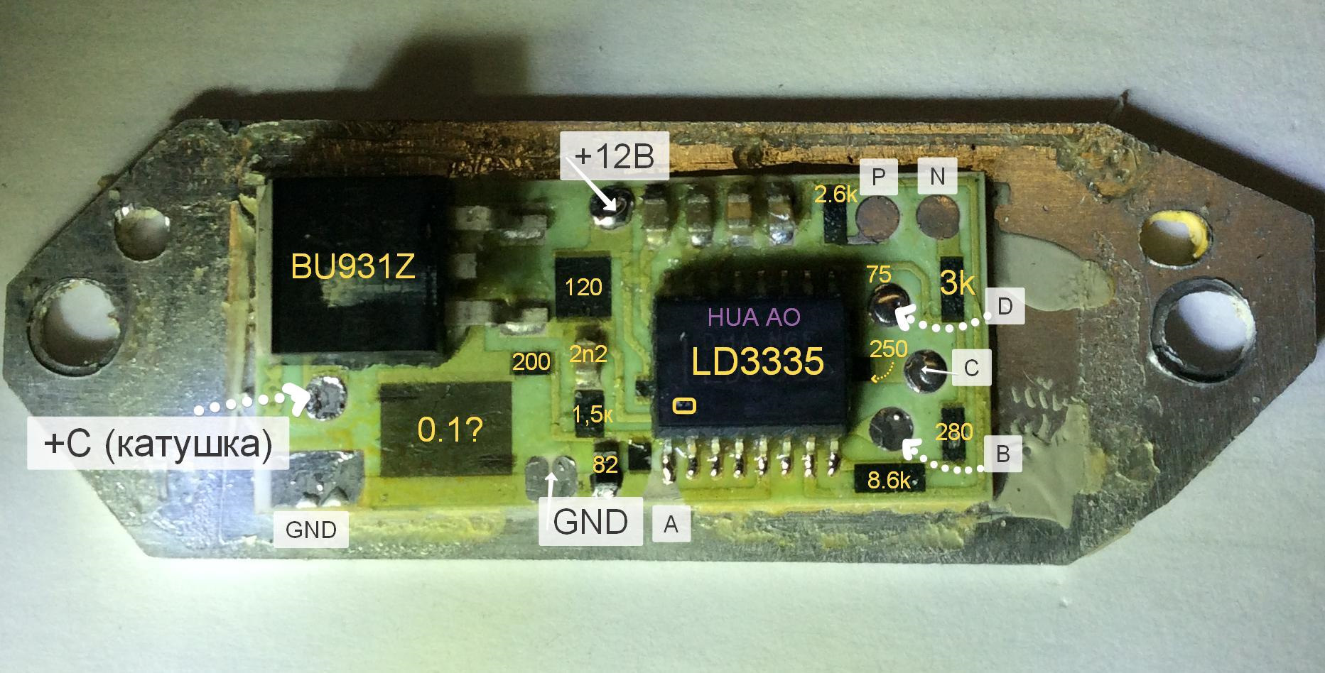

Итак, коммутатор GM, купленный полтора года назад в магазине, был распилен, расклеен, взломан и изучен.
Криминала нет, транзюк жив, припаяно все ОК, нужно спаять типа стенд и сымитировать работу мутатора в авто.
Все идет либо к поиску битой проводки или замене ЭБУ. Впрочем, два коммутатора подряд с одинаковым отказом говорят о том же. Не дай БОГ если это ЭБУ. Ждем погоду для розысков!
Этот мутатор соберу-склею, он наверняка жив.

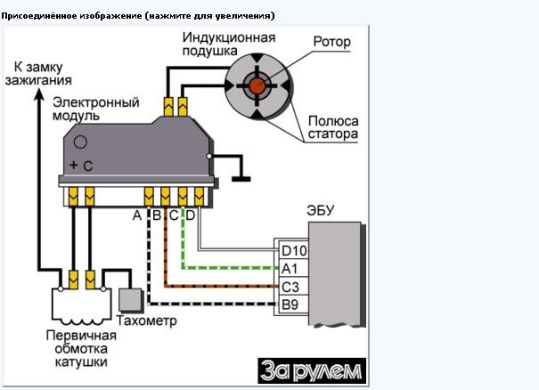

На одной из Эспер подобные глюки вылечились допмассой на ЭБУ.!масса на коммутатор приходит только со стороны разъема, так что накидывание допмассы на трамблер это мудовые рыдания!
нет, все-таки связь массы и радиатора есть

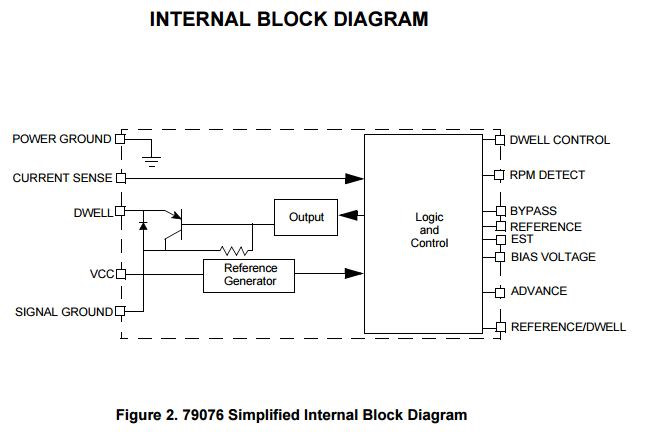

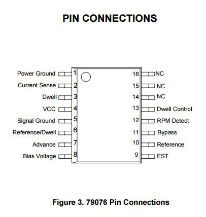

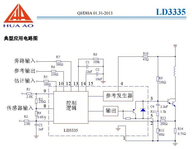

На форуме микросхема коммутатора MC279076EG и тоже корейский)Где подвох?Какая лучше?)
абсолютно одинаковая пижня ))))

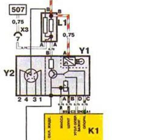

Напряжение на контакте B коммутатора какое?
пока не мерил на машине, должно +5 с ЭБУ придти

А если заменить сразу проводку на него?Тогда точно будет ясно кто виновник.Разъёмы к коммутатору посмотрел внутри?
нет еще, проводку не изучал, все показывало на глюк коммутатора и после замены его на донорский, машина ожила. На три дня.
Начни с замены проводки вместе с штекерами

Там микруха, обвязка ещё и составной тразюк больше ничего там нет. При желании можно ремонтировать, просто собрать стенд и проверять потом.
Издеваешься- да-)) я пояльник то в руках держать не умею- если только пытать только кого-)
denelektron

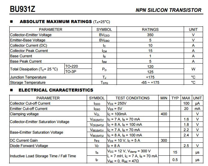

я проверил кст в работе, при синусе 50 и 120 Гц на входе датчика 2В, на выходе С меандр 6В, на коллекторе транзистора он же.
