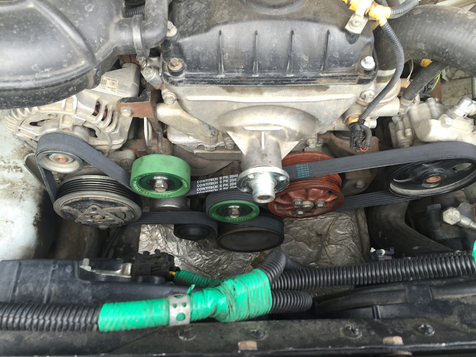

Прошло 11 т. км. с момента установки роликов Trialli.
Умерли.
Оба.
Выработка бешеная.
При установке, в один напихал смазки, во втором оставил заводскую.
Убились оба одинаково.
Качество сальников плохое. Внутри много грязи.
Пока поставил из ЗИПа обычные ролики. Вернусь к Ina. Те хоть 40 т.км. отходили…

У меня триалли эти уже больше 50000, все норм ток периодически надо смазку менять. Там такой подшипник, что хрен чего его убьет
Я на такой вот подшипник и купился. Значит мне попалась партия с поганым подшипником. Выработка такая, что внешнее кольцо относительно внутреннего ходит на 2-3 мм в каждую сторону. И шарики с кавернами.

может ремень маловат и натяжение увеличилось? я себе 2050 брал
Натяжитель нормально стоит.
У меня ИНА уже больше 100000 ходят… Канавка от ремня на дорожке уже дыру скоро протрет, а подшипникам хоть бы хрен…
