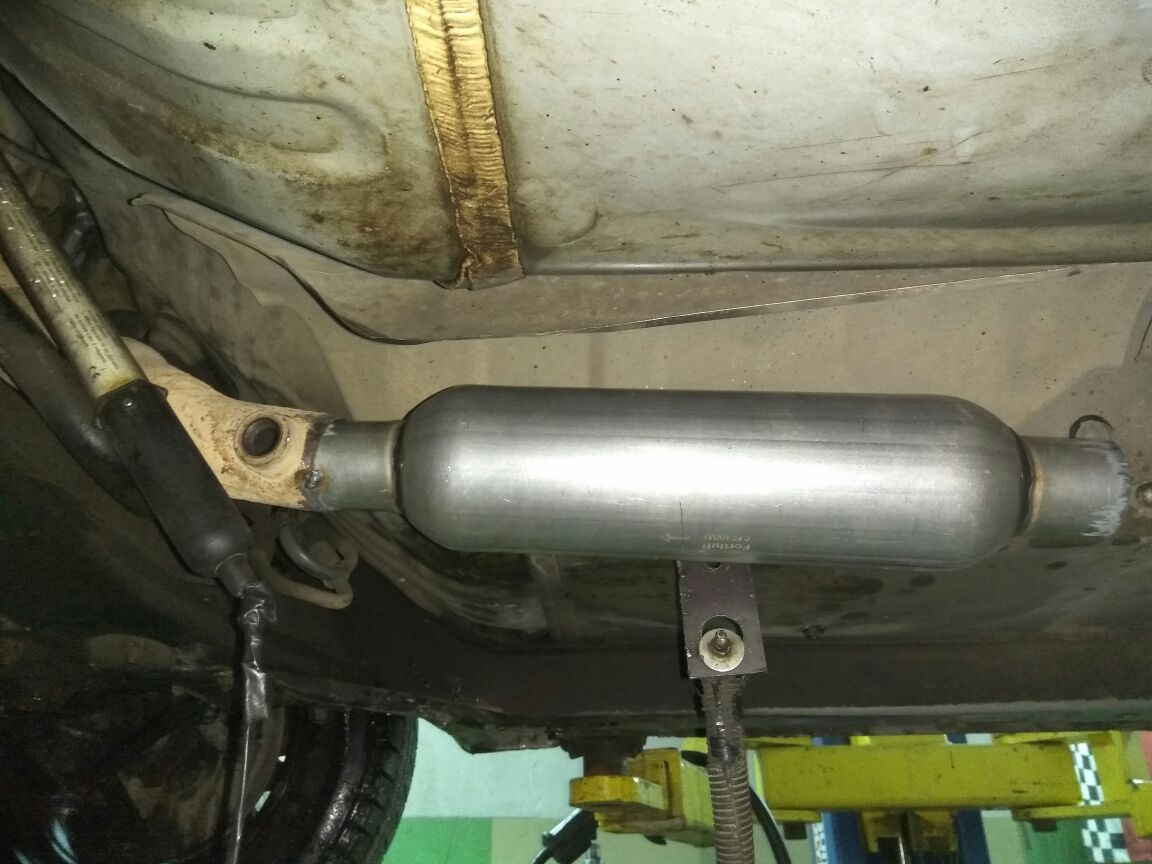

Бытует мнение, что приемная труба на 2nz короче, чем у 1nz. Я думаю, что это так, из-за разницы высот блоков. Хотя и не сравнивал. В общем не получилось у меня одеть трубу на коллектор, после свапа на полторашку. Да я и не очень-то старался.
Наживил трубу на один болт, чтобы не орать как пацанская девятина, и в сервис.

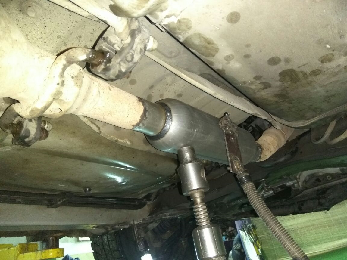

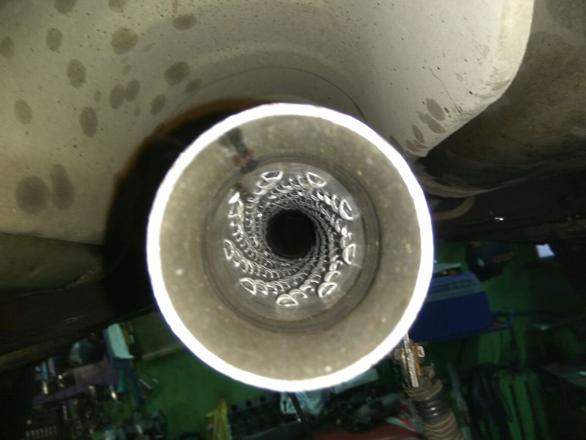

У меня на этот счет был заготовленный стронгер фирмы fortluft s45400AL. Качественная штука за 1200денег. Да еще и полезная, стронгер препятствует действию обратного давления (противотока) газов, за счет специальных лопаток, расположенных во внутренней части детали. Эти лопатки расположены таким образом, чтобы, в то же самое время увеличивать скорость движения газов по системе от двигателя, закручивая их.- вот такое мне сказал интернет ))

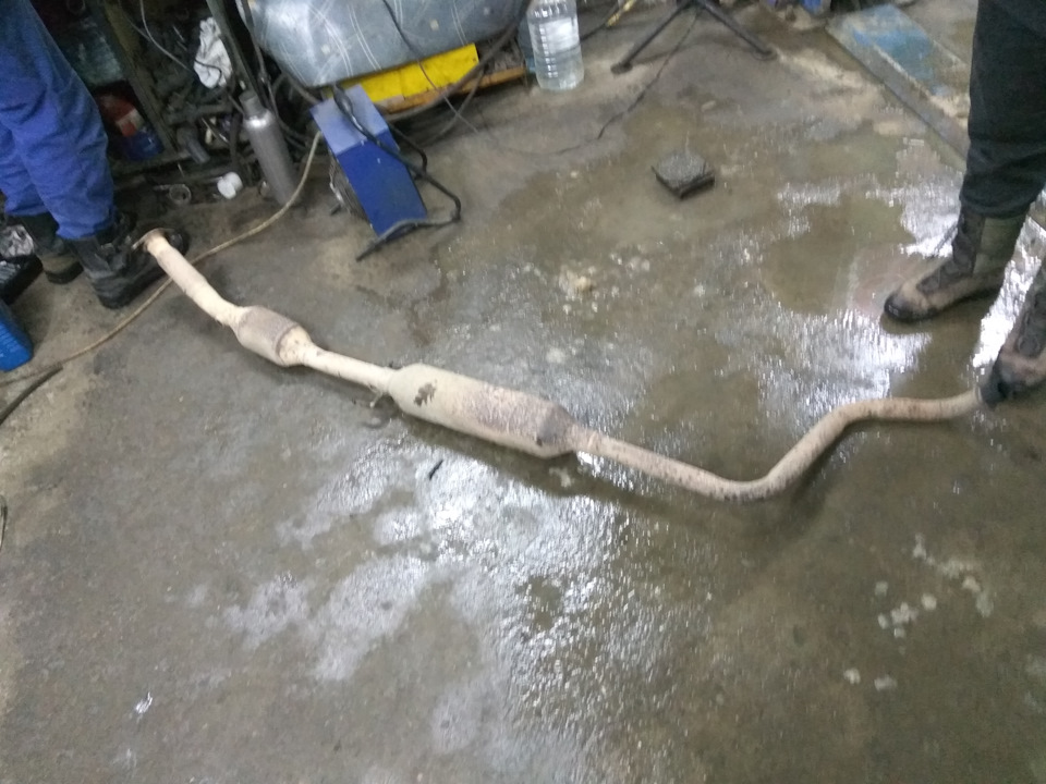

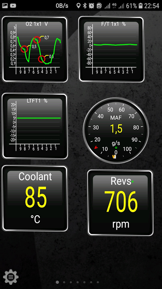

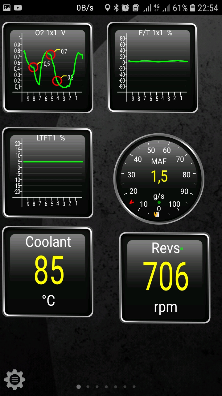

Вот так я компенсировал длину трубы. Удалил катализатор. И затюнил немного выхлоп.

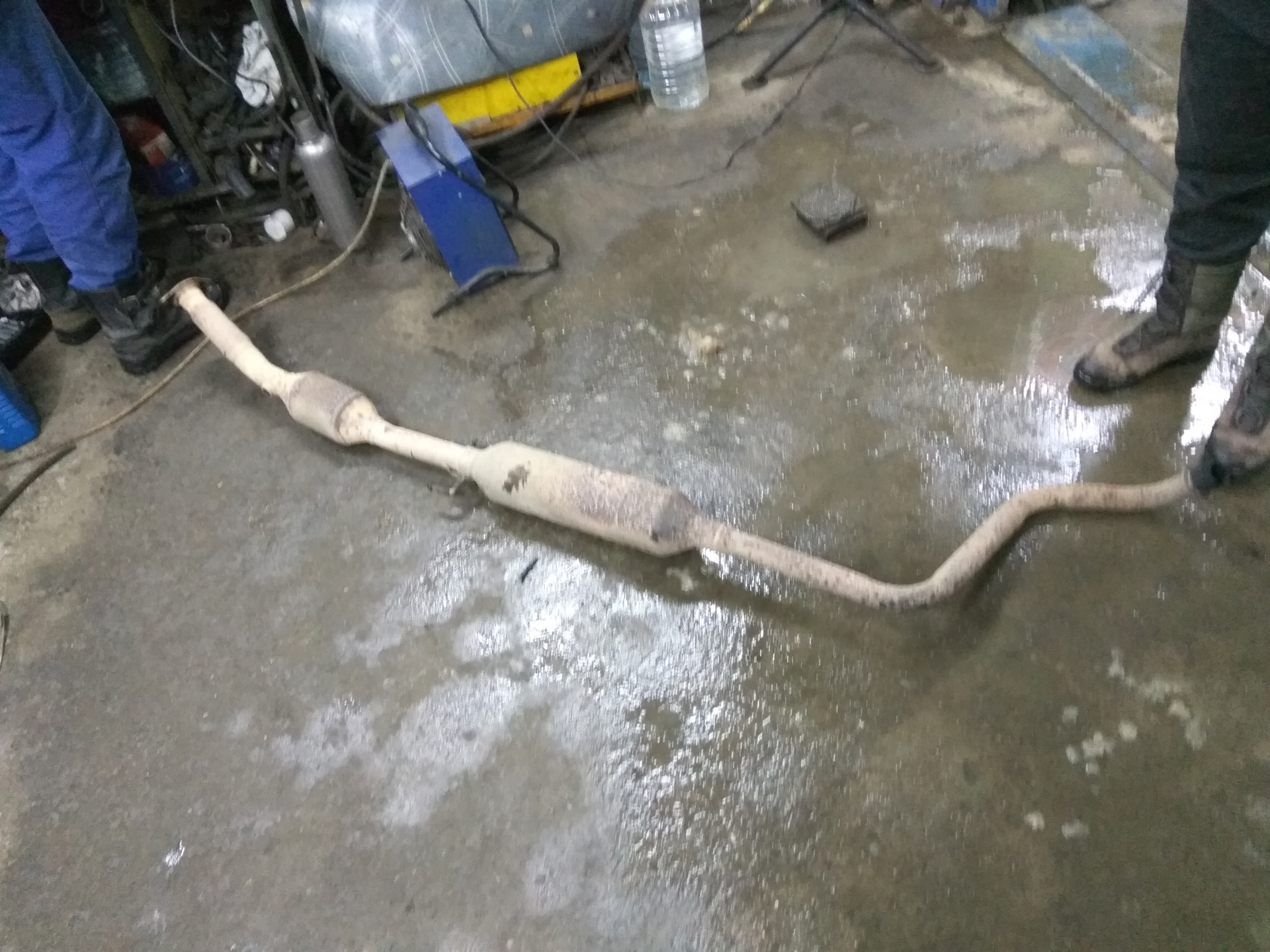

Вот так вот))

Дружище Здорово где заказал стронгер дай Ссылку Если не сложно Спасибо
Это артикул? fortluft s45400AL. Щас гляну может такмнайду
s45400AL артикул, в автодоке или в юлсане брал, не помню уж
Ага глянул уже в экзисте бьется 1600 в емиксе 2900, в автодоке чето неполучилось👍😊, как ведет себя звук прогорел не прогарел зарживел нет норм в е?
Все гуд, работает, внешне не ржавый. Звук с ним чуть другой.
Ну не хуже не звонко не пердит стреляет как на газ 24 помнишь😊
Лучше. Чуть баса что-ли добавилось
Ясно ну это терпимо
Только его нужно правильной стороной к мотору приварить )))
Ну стрелка то получается от приемной трубы сторону выхлопа задней банки так ведь.
Не помню. "Гладкая" сторона внутренних ребер- со стороны двс
Ясно это мелочи разберемся, а ещё вопрос можно сильно вонючая стала машина когда стоит на холостом ходу катализатора нету выхлоп получается должен измениться по запаху, не критично или ваняеет🤔
Ну воняет как обычная машина без катализатора. Не как девятка конечно, у которой половина бенза не прогорает. И в трубу летит. Нормально в общем, просто выхлоп))). Для меня не критично))

Если лямбда стоит до катализатора, до ей пофиг что там творится)).
И что обманку не делать ? Если стронгер поставить думаешь коррекции топлива будут правильные🤔
Ну да. Если одна Лямбда, она стоит до катализатора. И ей побоку что происходит дальше.

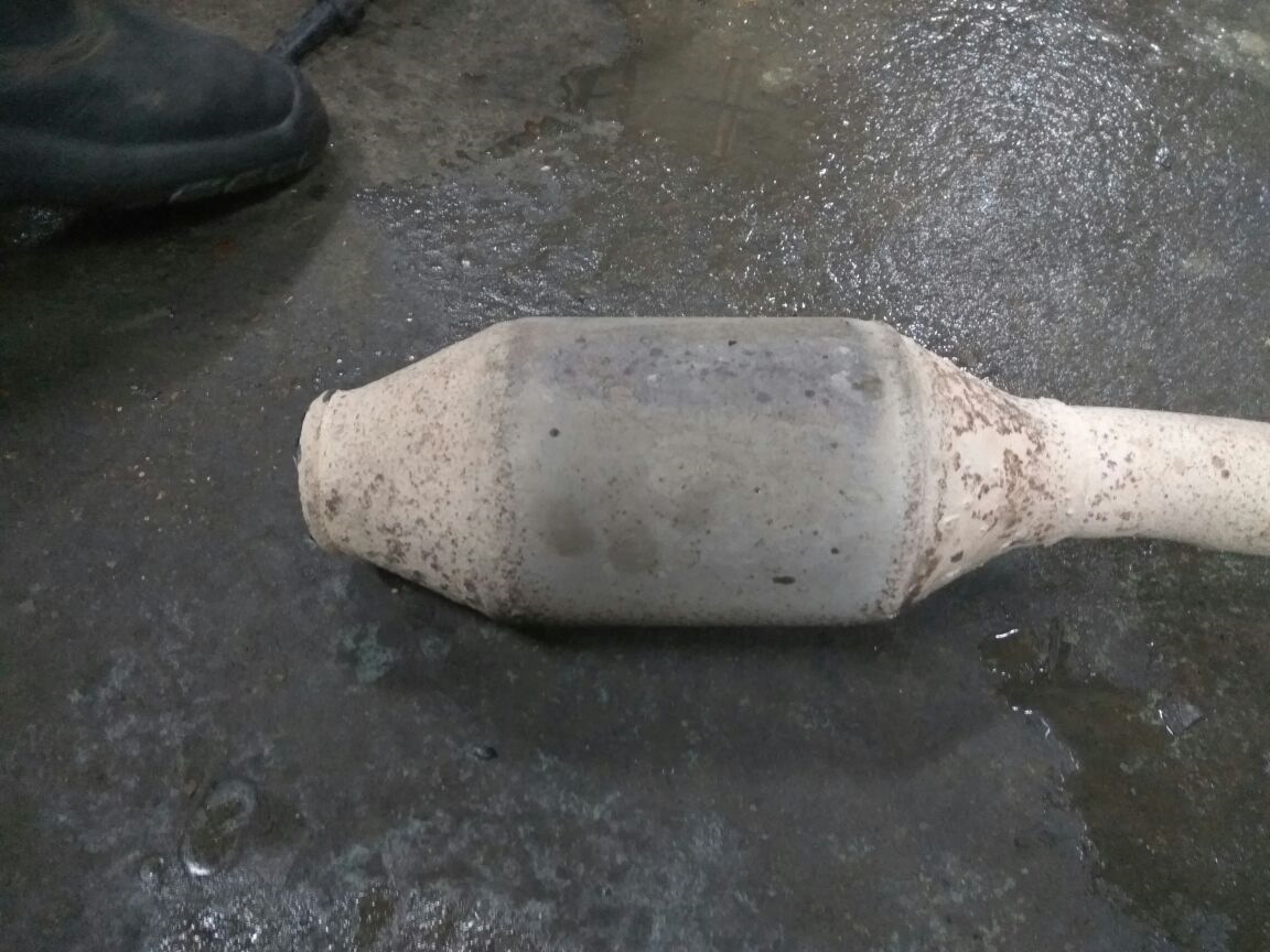

Интересно, в каком состоянии катализатор был? Разница появилась какая?
Катализатор просвечивается, разницу я не заметил по одной простой причине, я поменял мотор, доехал до сервиса из гаража, и вырезал катализатор. А так толк, не сомневаюсь, что есть. Как бонус звук выхлопа интересней стал
