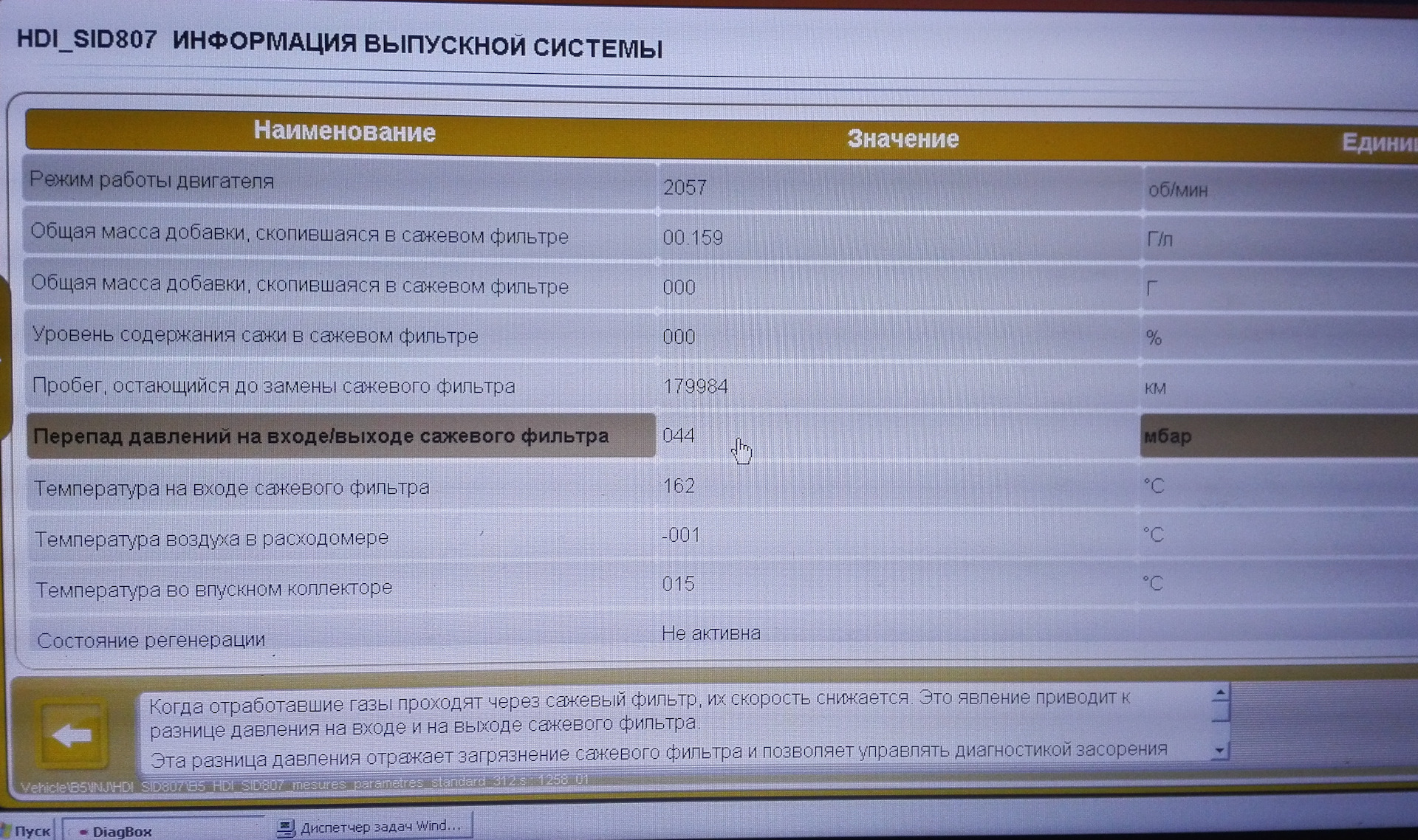

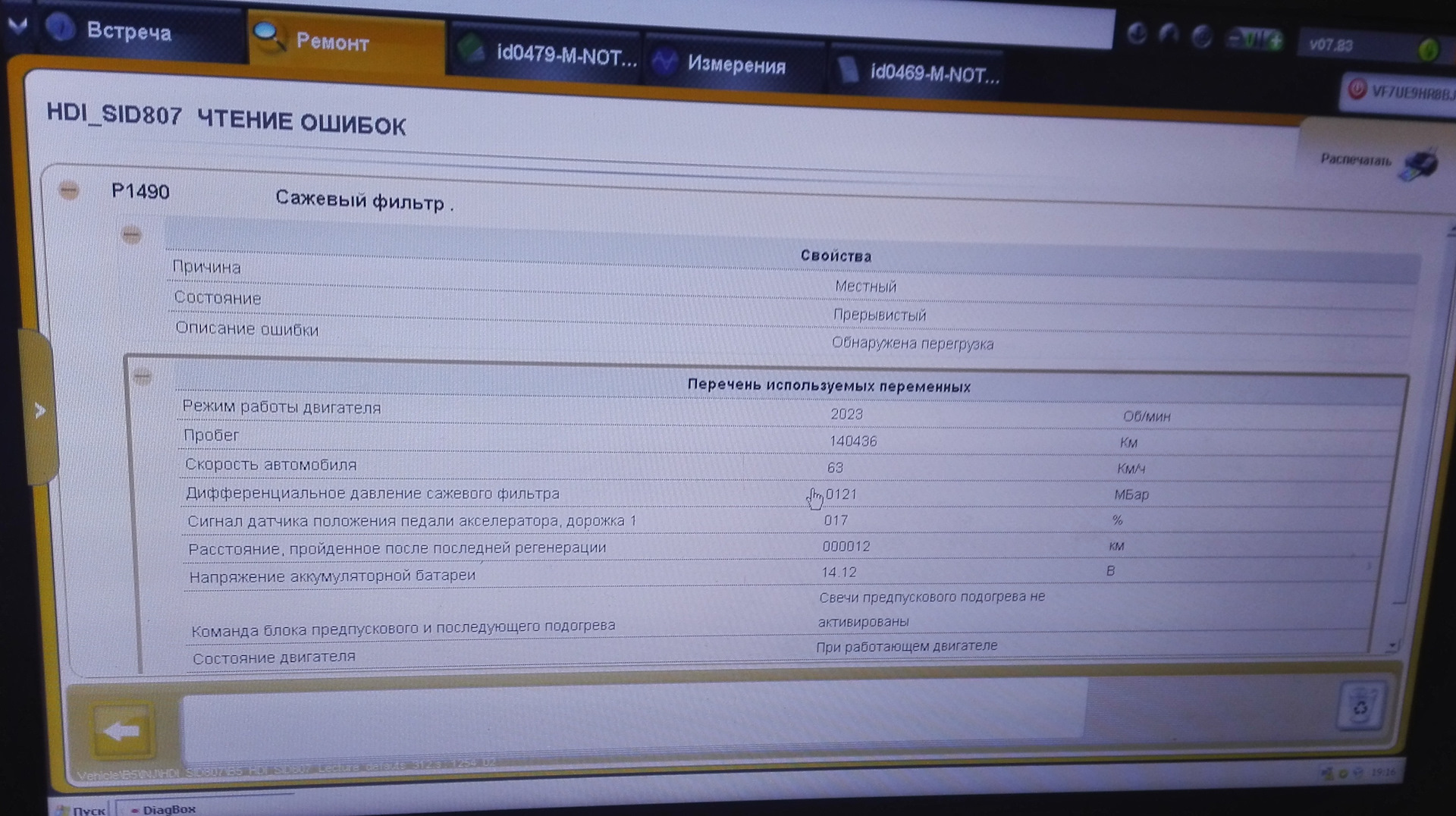

Задолбала меня ошибка P1490:
Было решено прожигать. После долгих танцев с бубном я таки запустил принудительный прожиг FAP(ну не хотел он запускаться). А все было просто, температура двигателя была 49-56, а должна быть не менее 70. Ну сказано сделано, машина была прогрета до 70 градусов и пошло поехало. Следовать инструкции не стал, про 3-х этапную регенерацию. Сделал 1-этап, длился порядка 5 минут, потом на холостом минут 10 дал поработать.
Теперь о результатах:

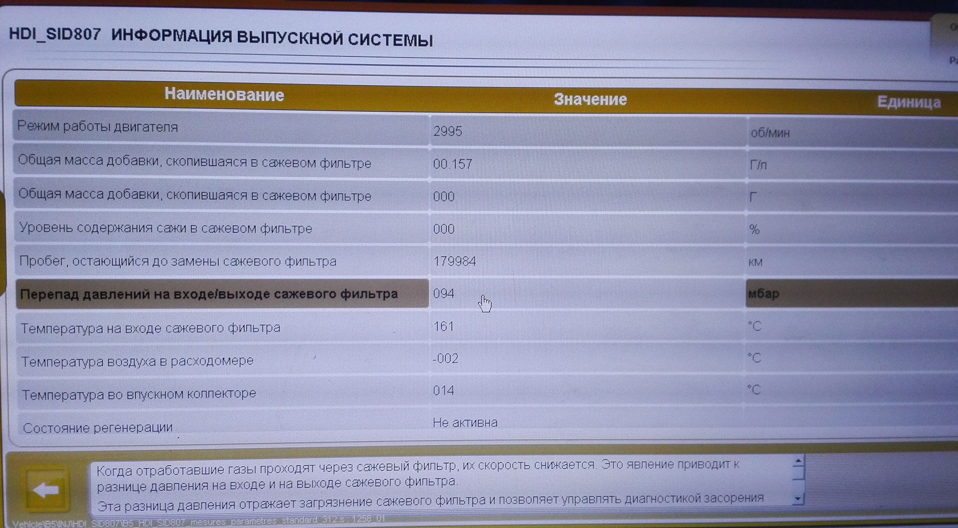

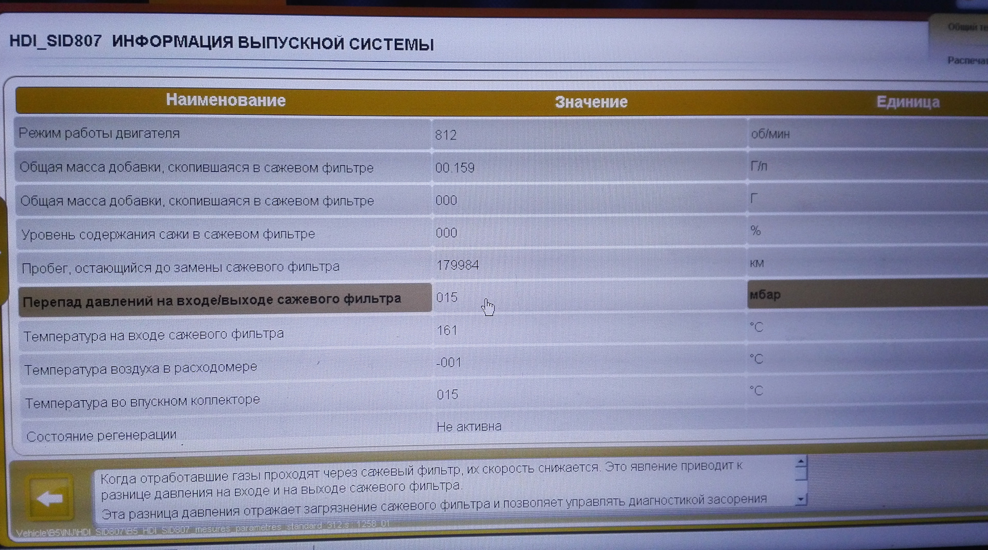

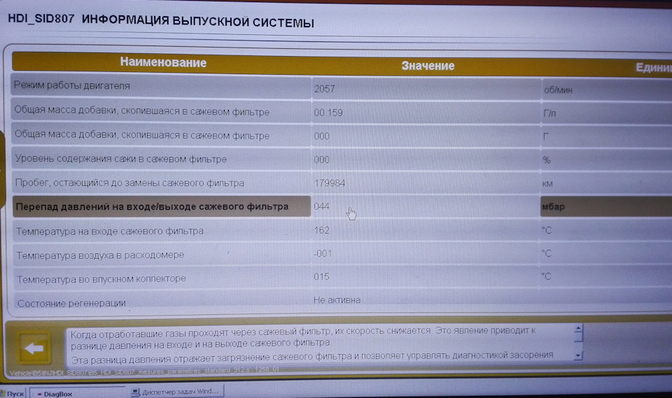

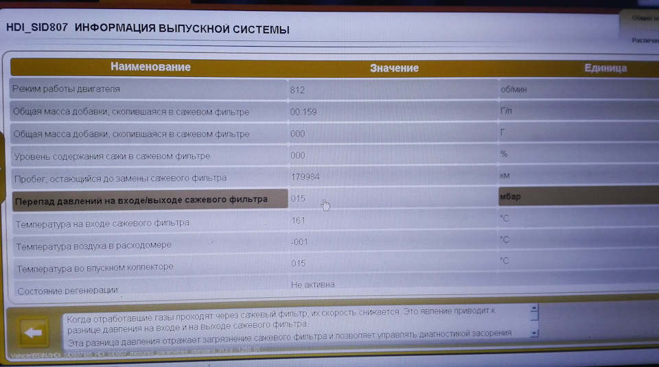

Показатели до:
Перепады давления были неутешительные.

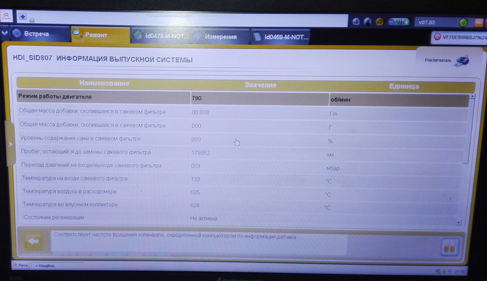

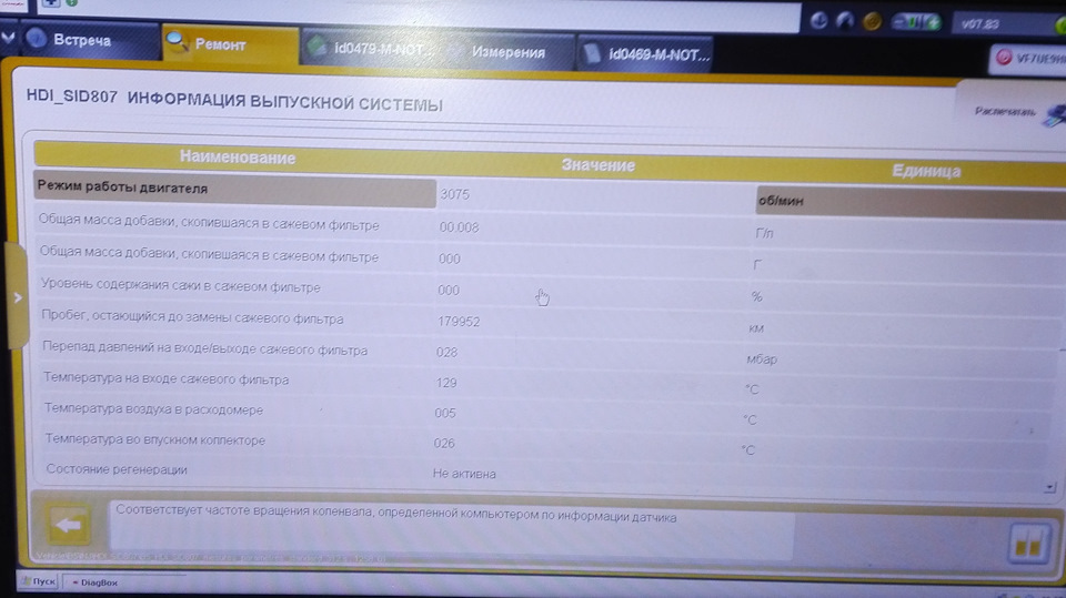

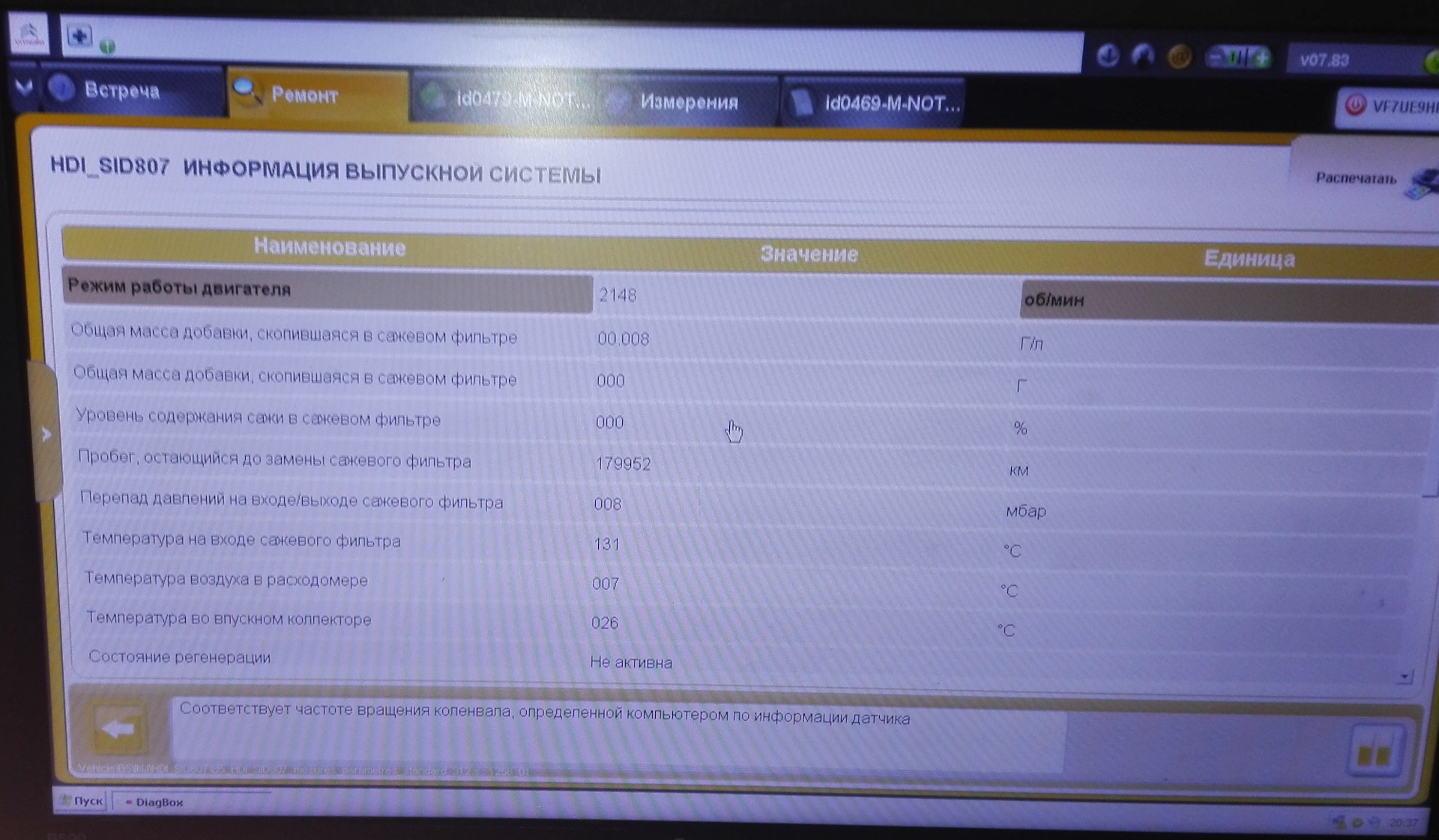

Показатели после:
Прожигаем и молимся)))
По показателям FAP прожегся ошибка P1490 пропала сама(вернее потух сигнал SERVCE на панели, ошибку удалил).

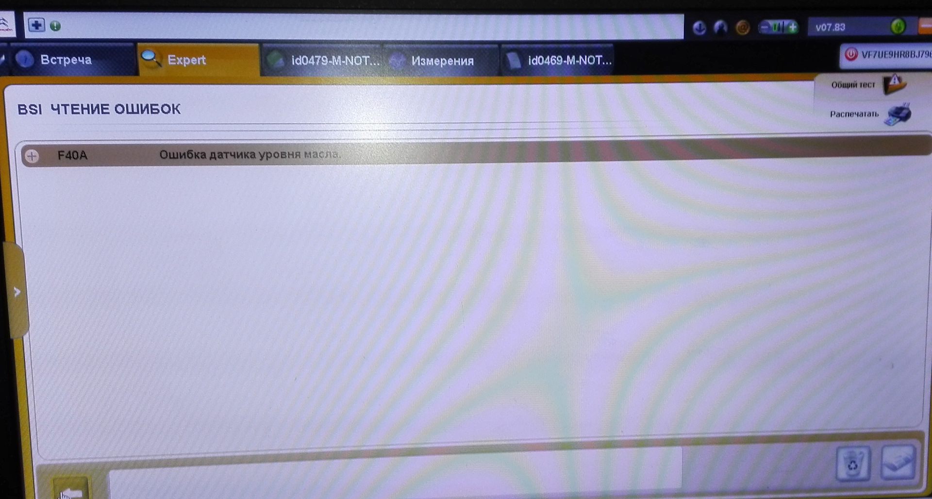

После прожига появилась ошибка F40A
Короче результатами прожига доволен. Посмотрим на сколько хватит. Но после небольшой диагностики мне показалась очень странная работа термостата, и почему то я грешу что регенерации фильтра у меня закончились(ошибка по фапу начала доставать меня в морозы) так как машина не прогревалась до рабочей температуры, будем менять, а заодно и антифриз обновим.
