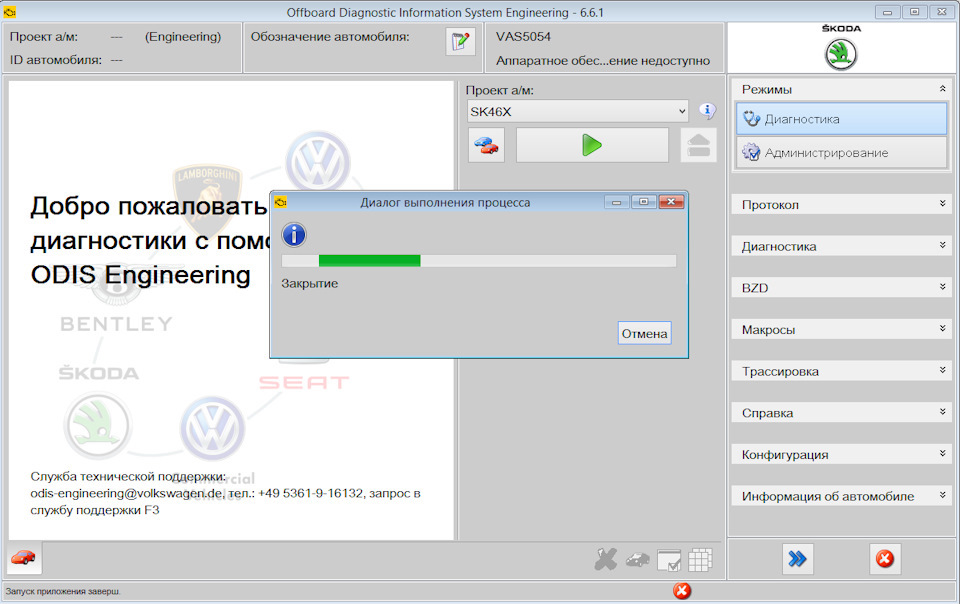

— Запускаем ODIS_Engineering
→ открываем вкладку Проект а/м
→ открываем необходимый проект, в данном случаи это SK46X
→ нажимаем зеленый треугольник
→ начинается процесс загрузки проекта
После загрузки проекта видим имеющиеся блоки автомобиля, в том числе 3-й блок → выделяем его

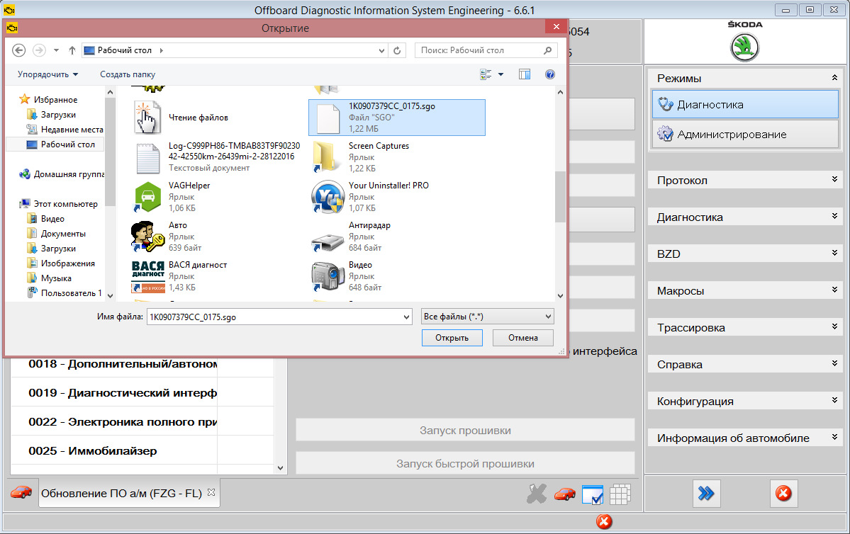

→ переходим в раздел 042 прошивка → двойным нажатием кнопки мишки открываем его
→ открываем раздел Локальный файл прошивки
→ выбираем нужный файл для обновления ПО
→видим, что файл ПО появился в 3-м блоке → нажимаем Запуск прошивки
→ подтверждаем «Да»
начался процесс прошивки
→ следуем указанию на всплывшем окне
→ подтверждаем «Да»
Обновление ПО успешно завершено
имеем версию 1K0 907 379 CC
