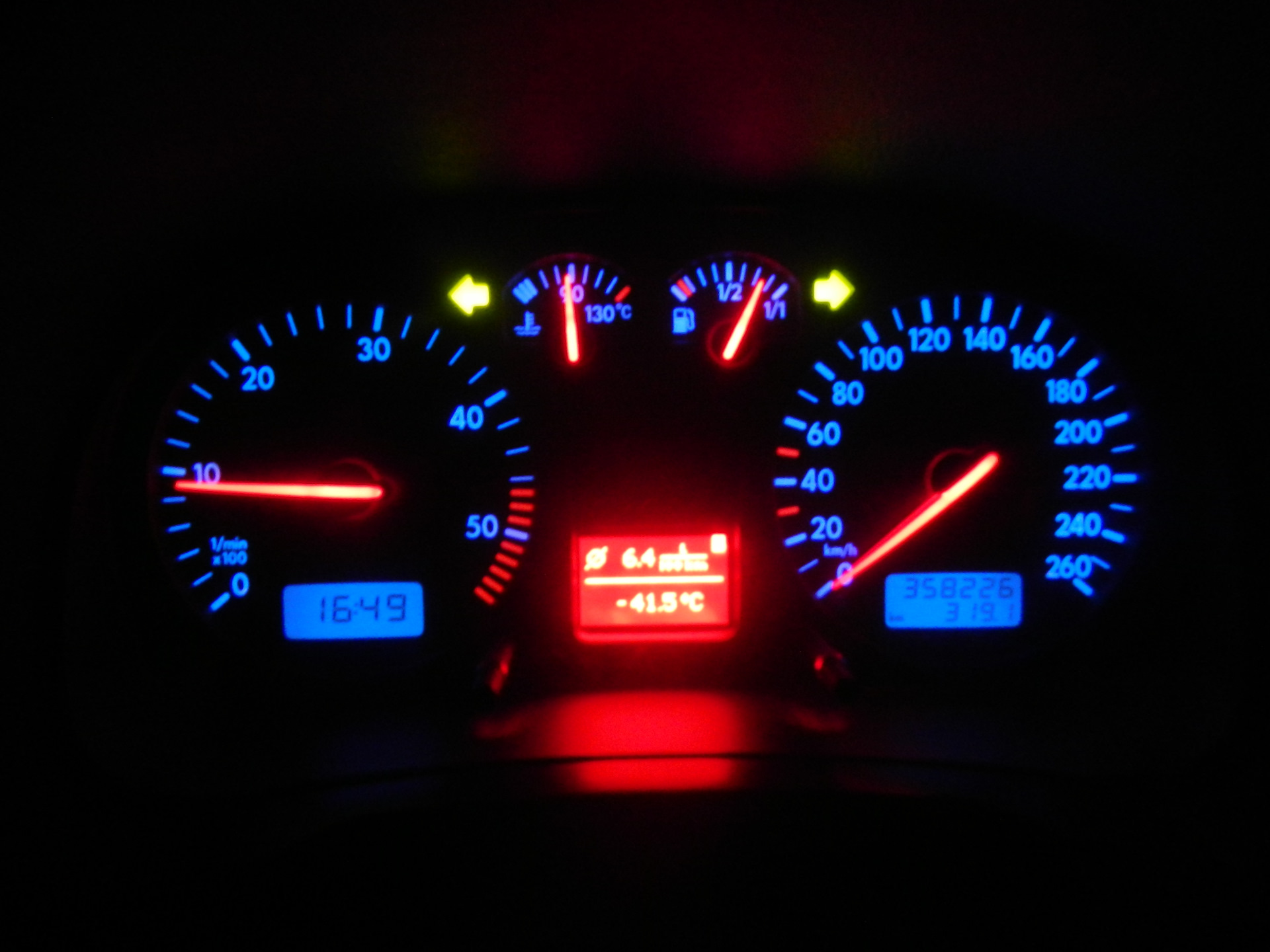

За несколько дней до поездки стало ясно, что тепла не предвидится, прогнозы показывали -32 в Северодвинске и -39-40 под Вельском.
Понятно, что поездку отменять не стали и 5 числа с самого утра в -30 выдвинулись в путь. С вебастой машина завелась без проблем. Стоило только выехать из города, температура сразу упала до -39. Перед поездкой купил на всякий случай антигель до -47 и залил его в бак. По пути машинка четко держала температру 90, было достаточно тепло, для дизеля))
На полпути заехал на заправку Лукойл, решил залить до полного бака. Вижу надпись на колонке -топливо до -38, а на бортовике уже -39. Хорошо, что залил, ибо дальше на Роснефти — до -32, саляру вообще не отпускали.

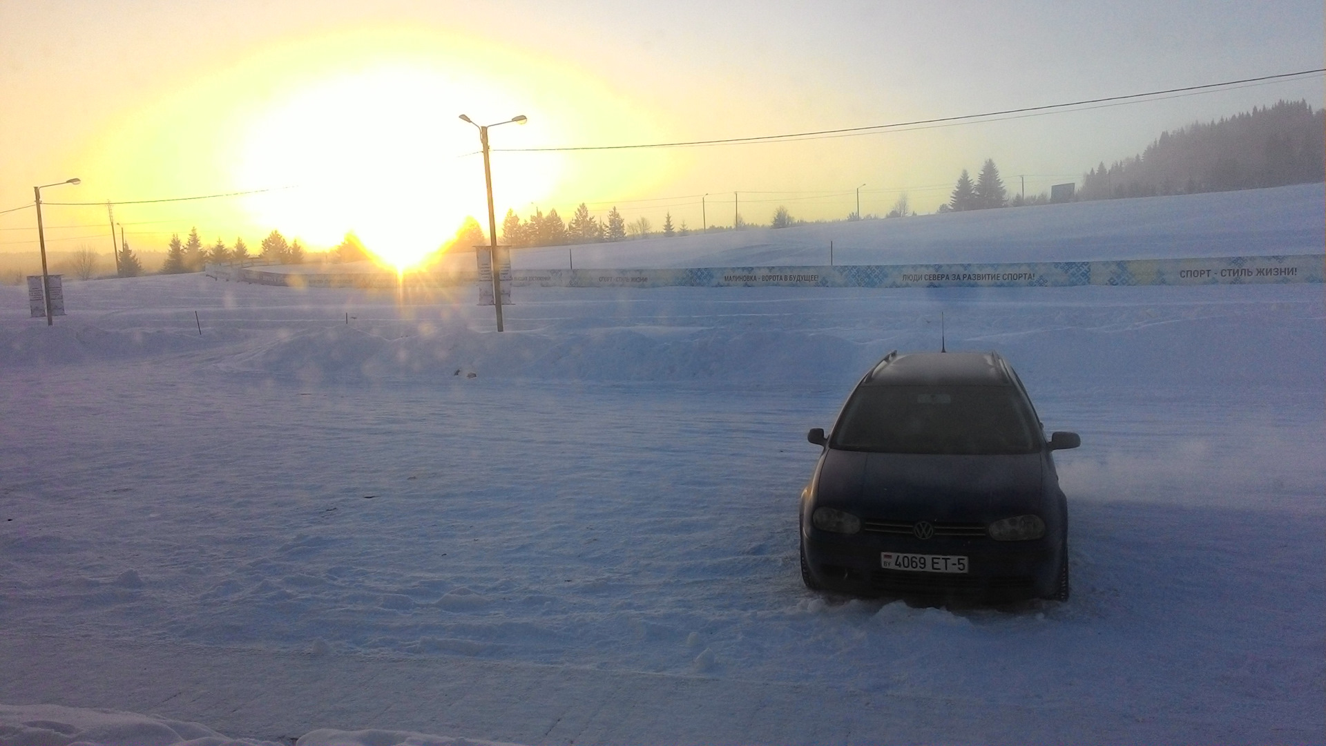

Машину я оставил с вечера до следующего дня под окнами, вытащил аккум и мы пошли отдыхать.
Понадеявшись на следующий день на вебасто, я решил ближе к вечеру ее прогреть.
Подключил аккум, запускаю печку…на улице все также -43.она запустилась, 3 минуты подымила и вырубилась. Попробовал еще раз и еще, картина одна и та же. Решил проверить антифриз, палец в бачке ОЖ наткнулся на лёд…приехали.первая мысль — лишь бы блок с головой не порвало от разморозки.

Притащившись к сторожке, протянул удлиннитель, подключил пушку, засунул ее под капот, накрыл автоодеялом и ушел на 3 часа отдыхать. В час ночи я вернулся, попытался запустить вебасту — та же картина, глохнет и все. Решил сразу движок запустить напрямую, после 5 раз прогрева свечей он запустился с полтычка.
Спасибо дядьке сторожу за оказанную помощь, если бы не он — пришлось бы там еще 4 дня до потепления куковать.
После таких событий я решил больше машину не глушить и оставил ее на ночь работать. За первые полчаса прогрелась она полностью, но печка дула ледяным воздухом и вебаста продолжала отключаться.
"Ледяная пробка" — подумал я и ушел спать, с 01 до 11 машина работала и с утра пробку наконец пробило, печка заработала и вебаста тоже. Проблема была решена.
