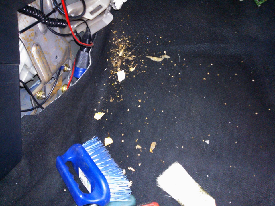

Начинаю вычищать…это жесть:не подобраться.СОВЕТ №1 : обзаведитесь заранее жесткой кисточкой из строй мага!
Т.к. голова не подлезала туда, все смотрел по фоткам))
Сначала вымел насухую все кисточкой, выковырял сколкьо смог и дальше полил все хлорогикседином — антибактериальное средство.
В итоге все вычистил, но все равно не до конца, старался сильно, жаль пылесоса небыло, грязь в углах только осталась, думаю не критично.
