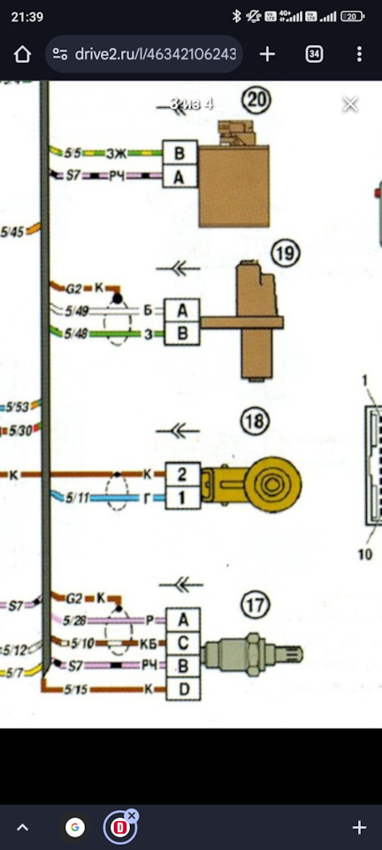

Задача была переделать проводку на форсунки, добавить жгут на датчик фаз и лямбда зонд, проложить все культурно. С форсами особо не думал: взял жгут с донора, удлинил и заложил в косу. На ДФ нужен экранированный провод, тут пригодился провод от датчика коленвала. Датчику кислорода также потребовалась куча внимания: старых проводов от форсунок оказалось недостаточно(2 из 5) и пришлось добавить еще один экранированный провод.
По подключению: на 71-ом блоке форсунками управляет канал нагревателя лямбда зонда, значит старый жгут отправляем на лямбду и тянем новый жгут(предварительно проверенный и согласованный со схемами) в салон.
Там его удлиняем по необходимости и в разъём ЭБУ вставляем 4 новых лиры: в 16, 23, 34, 35 контакты; оставшийся провод вешаем на скрутку s7.
Далее с ДФ: тянем жгут от дпкв(с донора) в салон и подключаем к скрутке s7, s2 и оставшийся контакт с лирой вставляем в 8-й пин. На другой конец припаиваем разъём датчика фаз.
Лямбду пока не подключил.
На этом бж закончен. Спасибо за внимание.

Мне бы про подключение родной лямбды от ке на январь 5.1 61
На схеме все ясно
2 провода нагреватель, 2 провода сигнал
