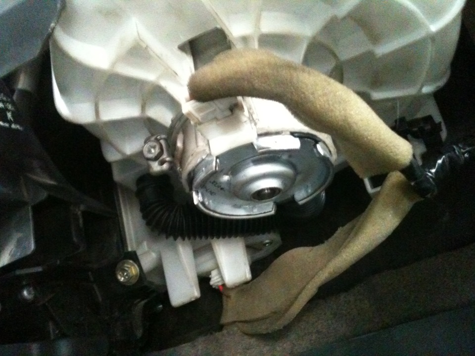

1. Решил заранее подготовится к сибирской зиме, а именно поставить новый мотор отопителя. У Иксов это больная тема. Две зимы я откатал с гудящей печкой и решил к этой подготовится, пока не сильно холодно.
Новая стоит космос, поэтому решил, по советам пользователей драйва, поставить от Hyundai/Kia (97116-24951) стоит 2094 руб. Встала неплохо, фото процесса нет, потому что очень проблематично было снимать ракушку с печкой. Зачем ее так сделали ума не приложу.
С помощью лома и какой то матери он со скрипом встала на место!
Включили работает, но результат получился на 4 -, шумновата на высоких оборотах. Зато дует хорошо.
