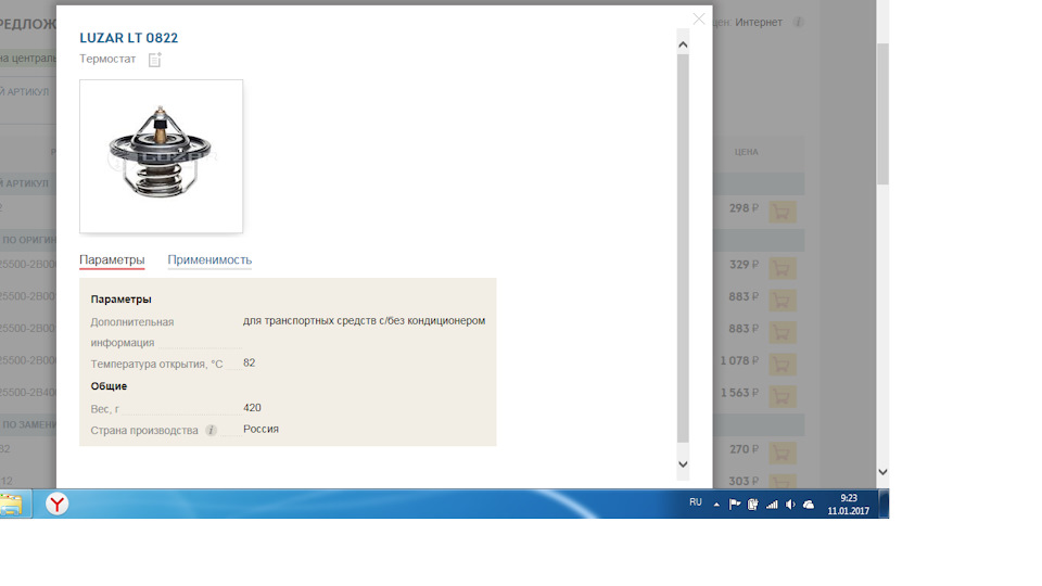

При выборе термостата для авто с АКПП (нужна температура открытия 82 — 83 град) столкнулся с некорректным описанием термостата LUZAR LT0902
На сайте LUZAR нашел термостат LUZAR LT0822
На сайте FENOX нашел термостат FENOX TS075
Вопрос: Подойдут ли они к силуминовому (от Мегана 1 фазы) корпусу водораспределителя? У меня двигатель 1,6 к4м. Нет размера посадочного (а нужен 50 мм).
Или дайте номерки термостатов (проверенные) с открытием 82-83 град

Уговорили)
TH604783J VERNET год полет нормальный
лузар и фенок гамно! вернет бери
Vernet TH6047.83J, Ставил такой же только на 89 градусов в силуминовый корпус от 1 фазы.
спасибо)
