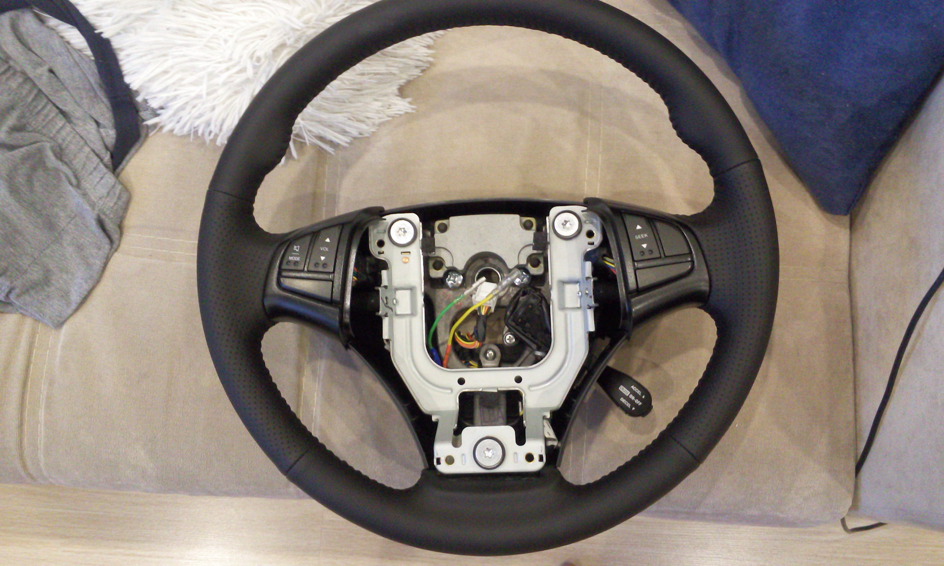

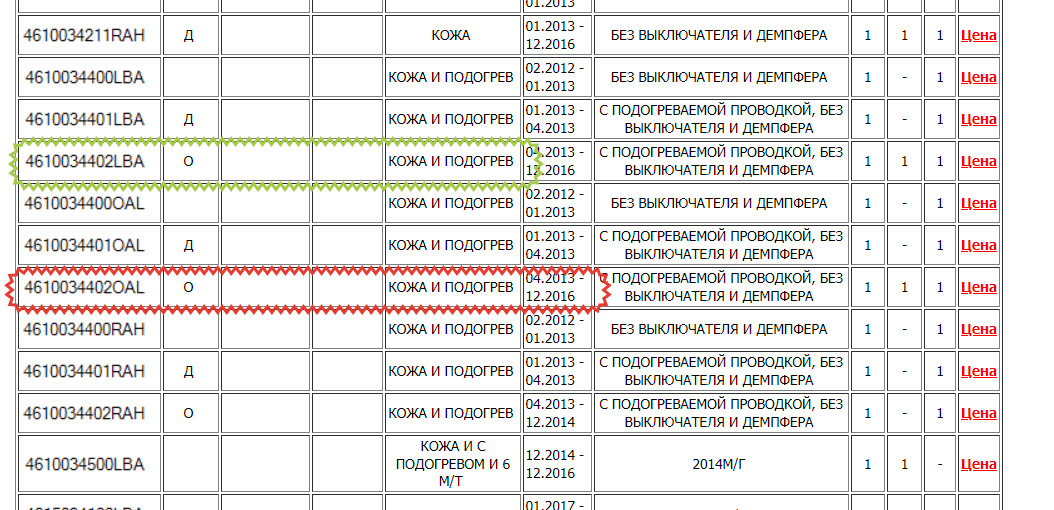

Руль, который я сделал, мне не очень нравился. Он получился толстым и чувствовался нагревательный элемент под кожей. После долгих сомнений был куплен новый оригинальный руль с подогревом арт. 4610034402lba.
С первого раза купить не удалось. Заказал за 6050р., пришел пластиковый и без обогрева, поставщик обманул =) Вернули деньги. К тому моменту руль из продажи пропал, но я нашел на авито новый в упаковке за 5000р. С пересылкой обошелся в 5800р.

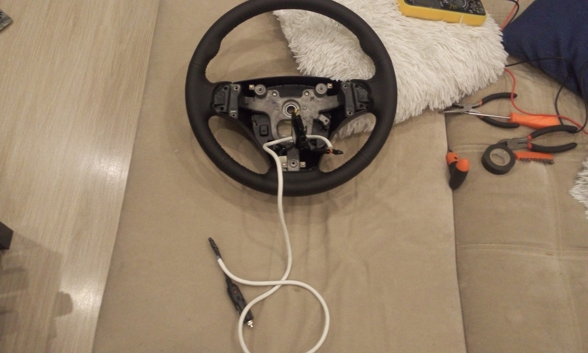

Сразу как пришел, примотал розетку и проверил, греет =)

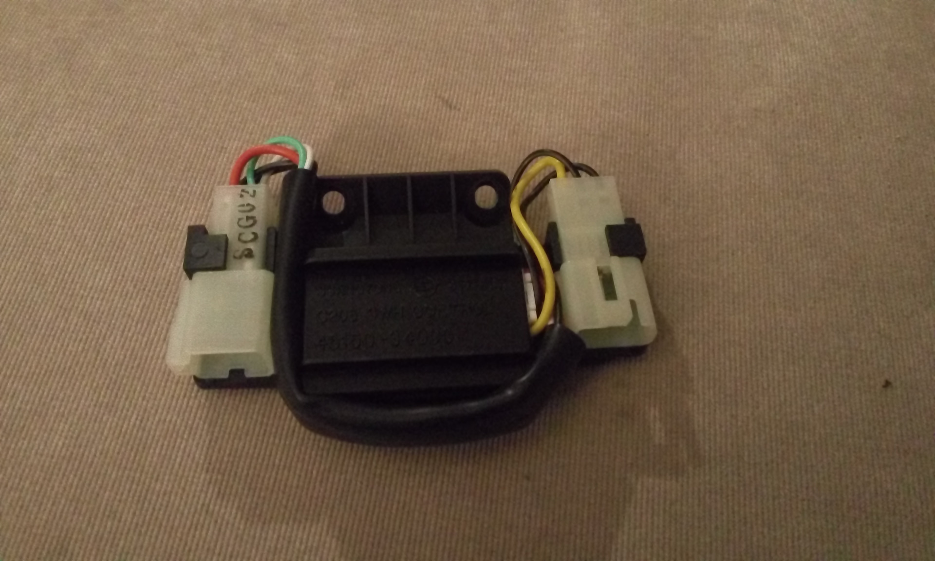

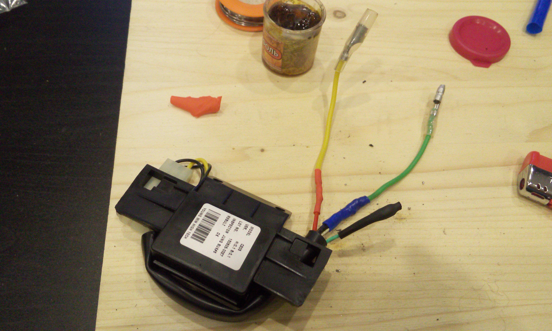

Внутри руля стоит контроллер.

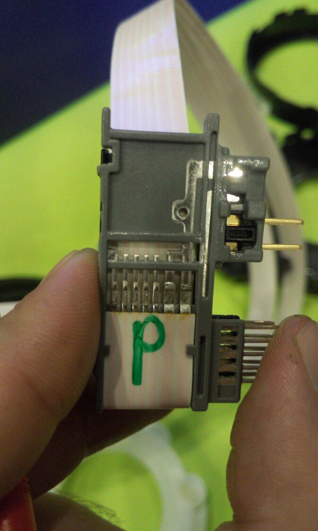

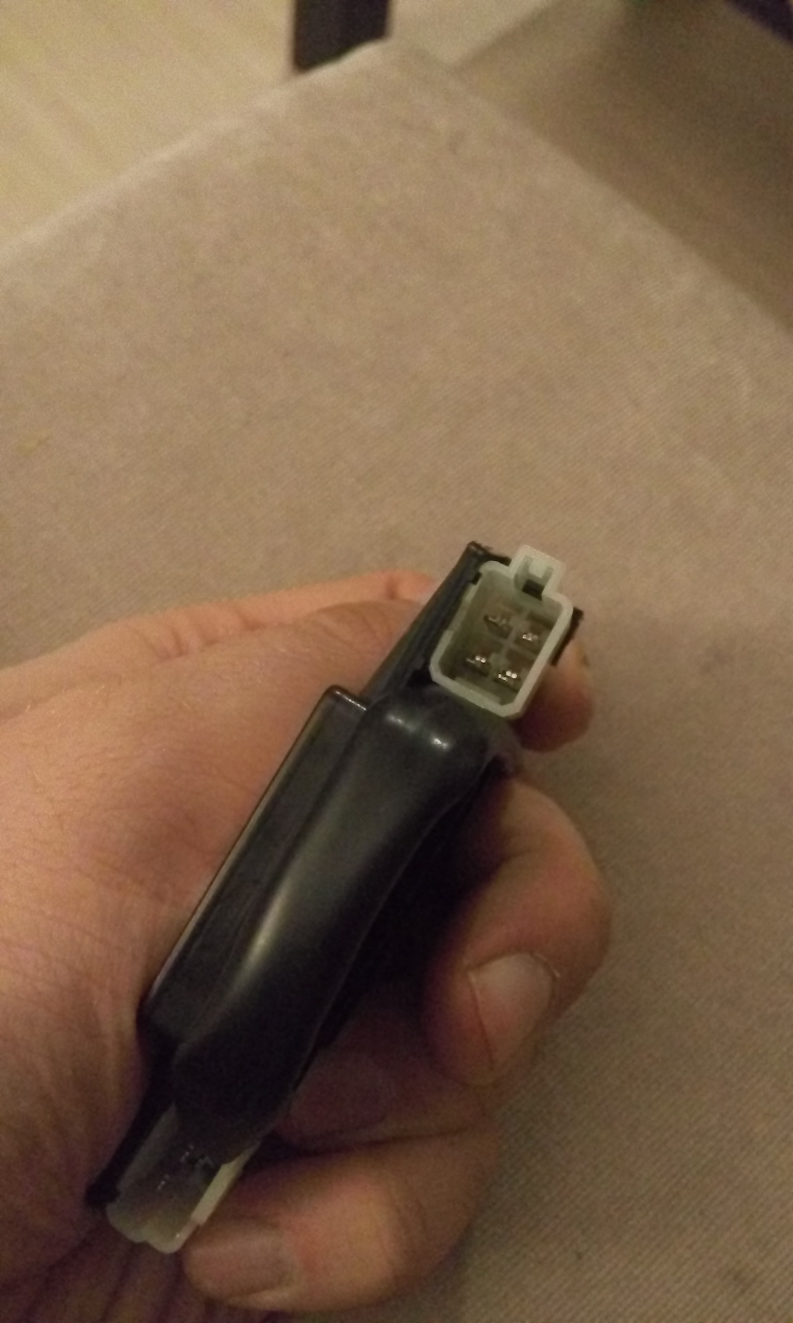

Чтобы делать все красиво, нужно покупать разъем.
После долгих поисков нашел его KET_090_04 мама и папа.
Цена около 600р. Слишком дорого, да и разъемы уже были. Припаял вместо него старые. Провода от контроллера: красный на "+", белый и черный на "массу", зеленый заизолировал термоусадкой.

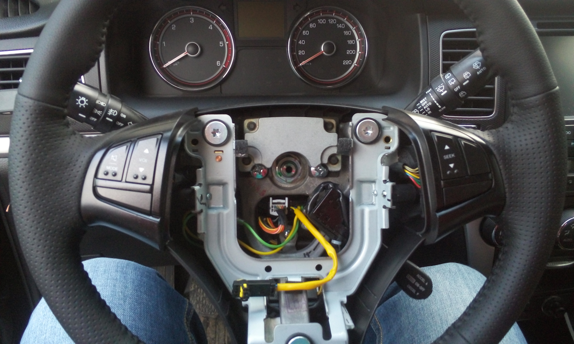

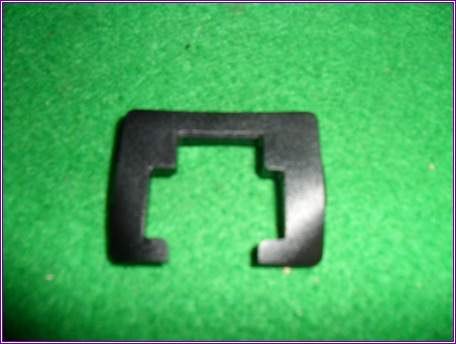

Собрал новый руль. Как и писали на форумах родная заглушка-крышка ручки круиз контроля не подошла. Пока поставил руль без нее. Заказал за 100р. Cover-cruise switch арт. 8592034110, будет через 2 месяца =)

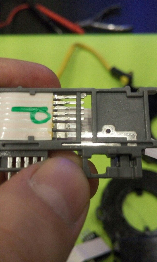

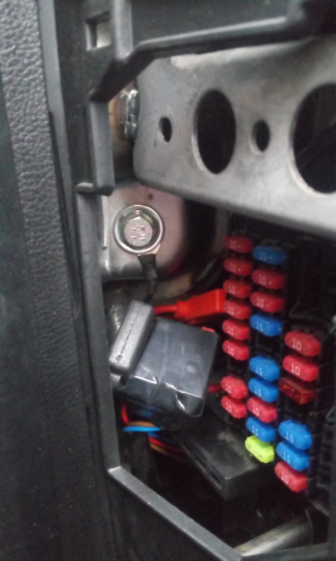

А теперь об ошибках. Я не стал тянуть "-" ("массу") через улитку, думал сократить нагрузку на неё, и взял "массу" с корпуса руля. Это не правильно, на форумах написали, что это "паразитный ноль", который идет через подшипники и карданчики и т.д. и не зря производитель тянет через улитку "массу". Благо когда делал предусмотрел возможность исправить без полной переделки.
К вниманию владельцев New Actyon, в некоторых улитках силовые жилы закорочены!
Я их откусывал. Проверяйте, есть люди на форумах, у которых шел дым из руля.
"Массу" взял с болта рядом с предохранителями, для удобства =)

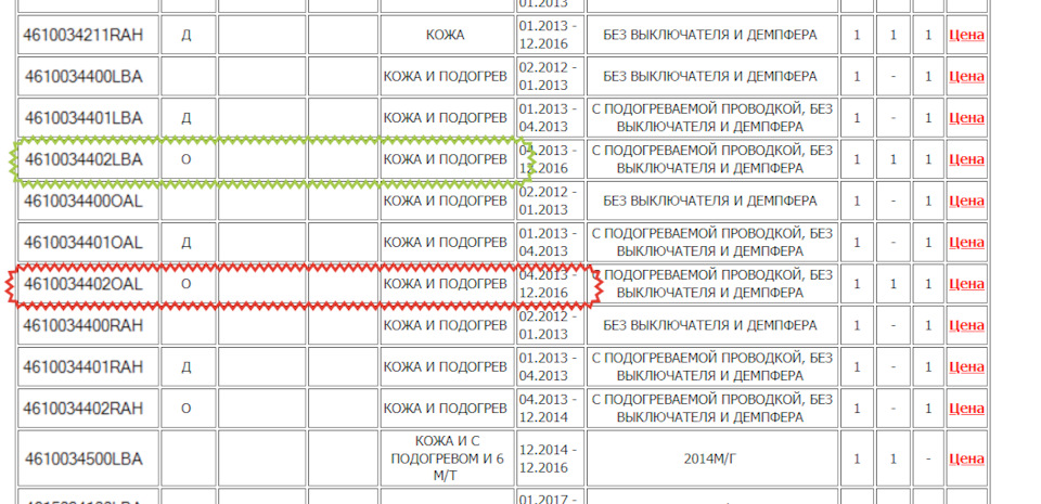

День добрый. Не подскажете чем от установленного Вами отличается Руль 4610034402OAL ? По каталогу вроде тоже кожа с подогревом
нашел ) 4615034001

Прошу прощения но я не понял почему заглушка круиза не подходит? Я поставил стоит как родная. Если можешь фотки разницу между ними.
Я только заказал, мне родная не подошла, кому-то встает норм. Если ее ставить, рычаг круиза упирается в неё. Да и стоит криво(
Моя родная вот такая.
Странно я поставил все стоит норм и не упирается . Новая придет скинь фотку.
