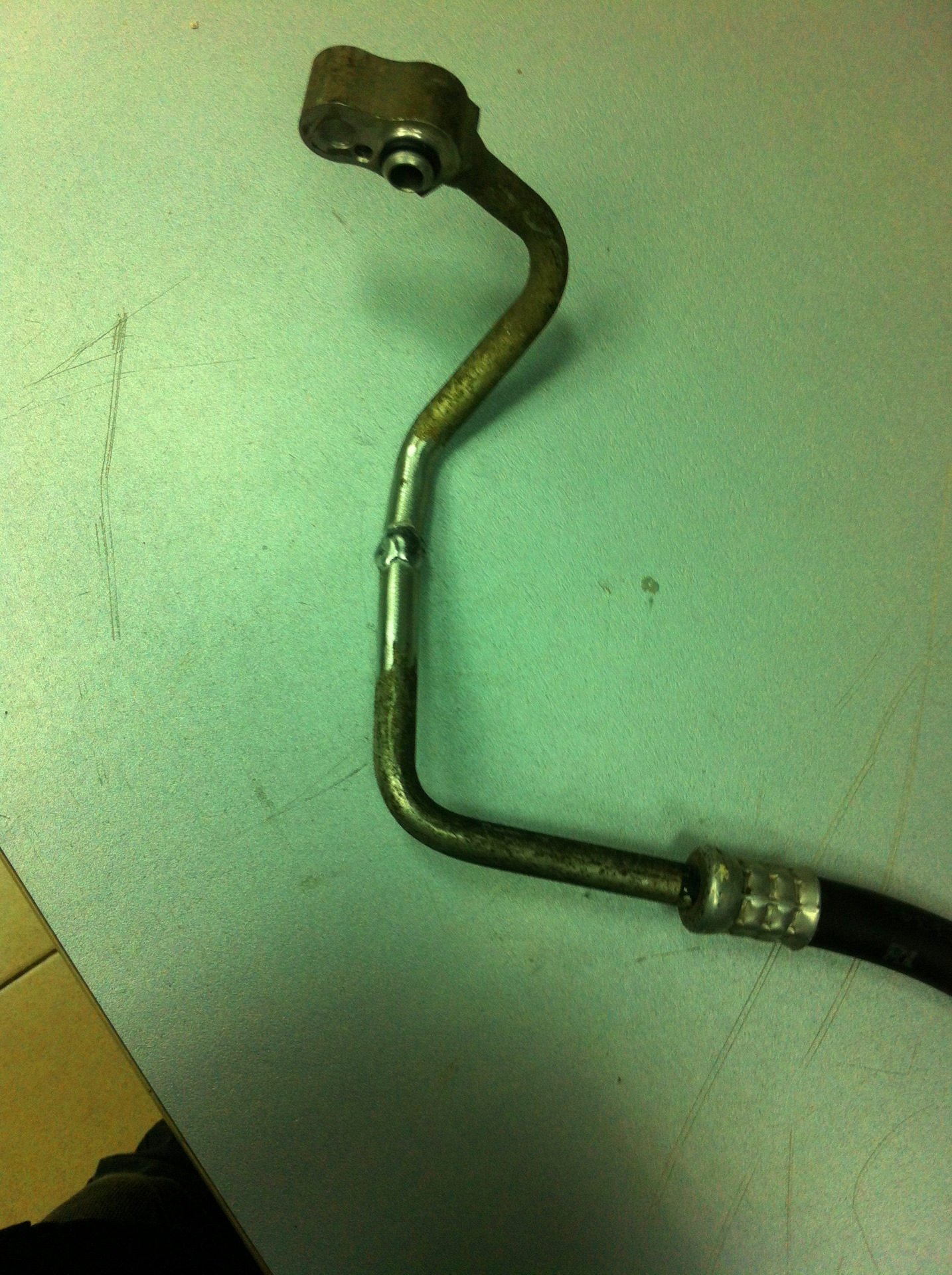

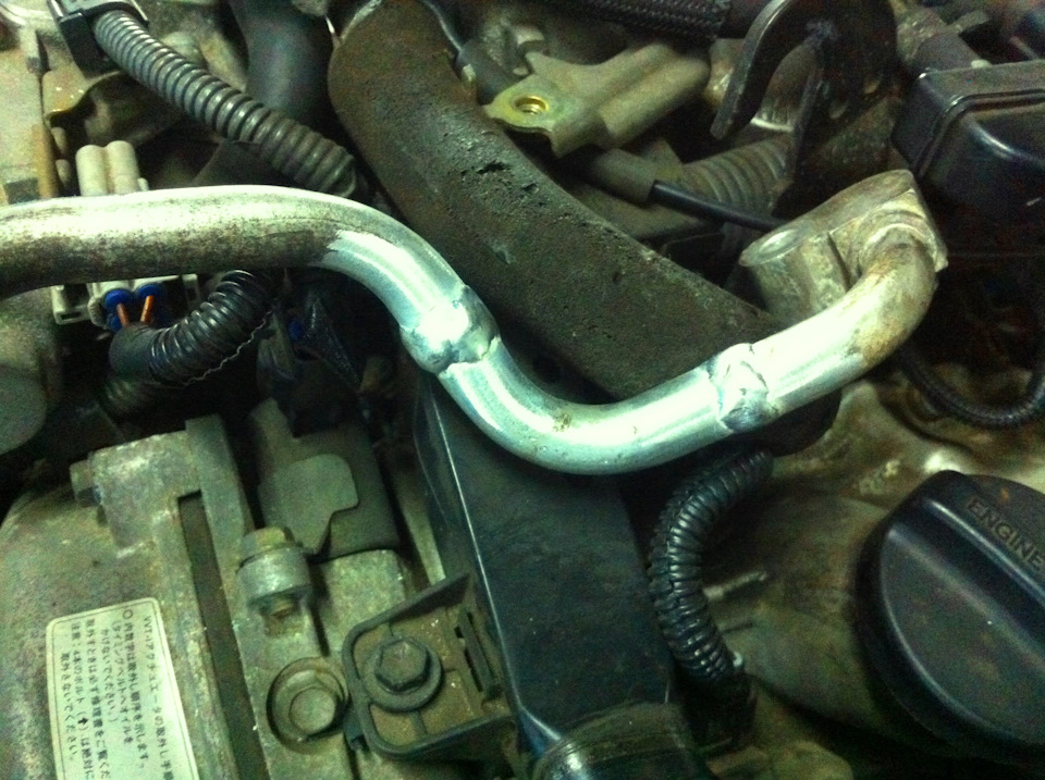

Перед новогодними праздниками прибирался в гараже и наткнулся на трубки кондиционера. Я периодически их перекладывал с места на место сдвигая планы заняться ими в дальний ящик, хотя все было в наличии. В итоге в ящике место закончилось)) и я понял что в новом году перекладывать с места на место не буду. Радиатор кондиционера с фильтром осушителем я еще поставил по лету… поэтому до полного комплекта механики оставалось поставить трубки от радиатора к компрессору кондиционера, и от самого компрессора к регулятору давления.
Сгреб трубки и потащил все к аргонщикам.
В итоге вот что получилось.
Обязательно должен быть подключен датчик давления в штатной системе, если его не будет то кондиционер не запустится с панели управления.
