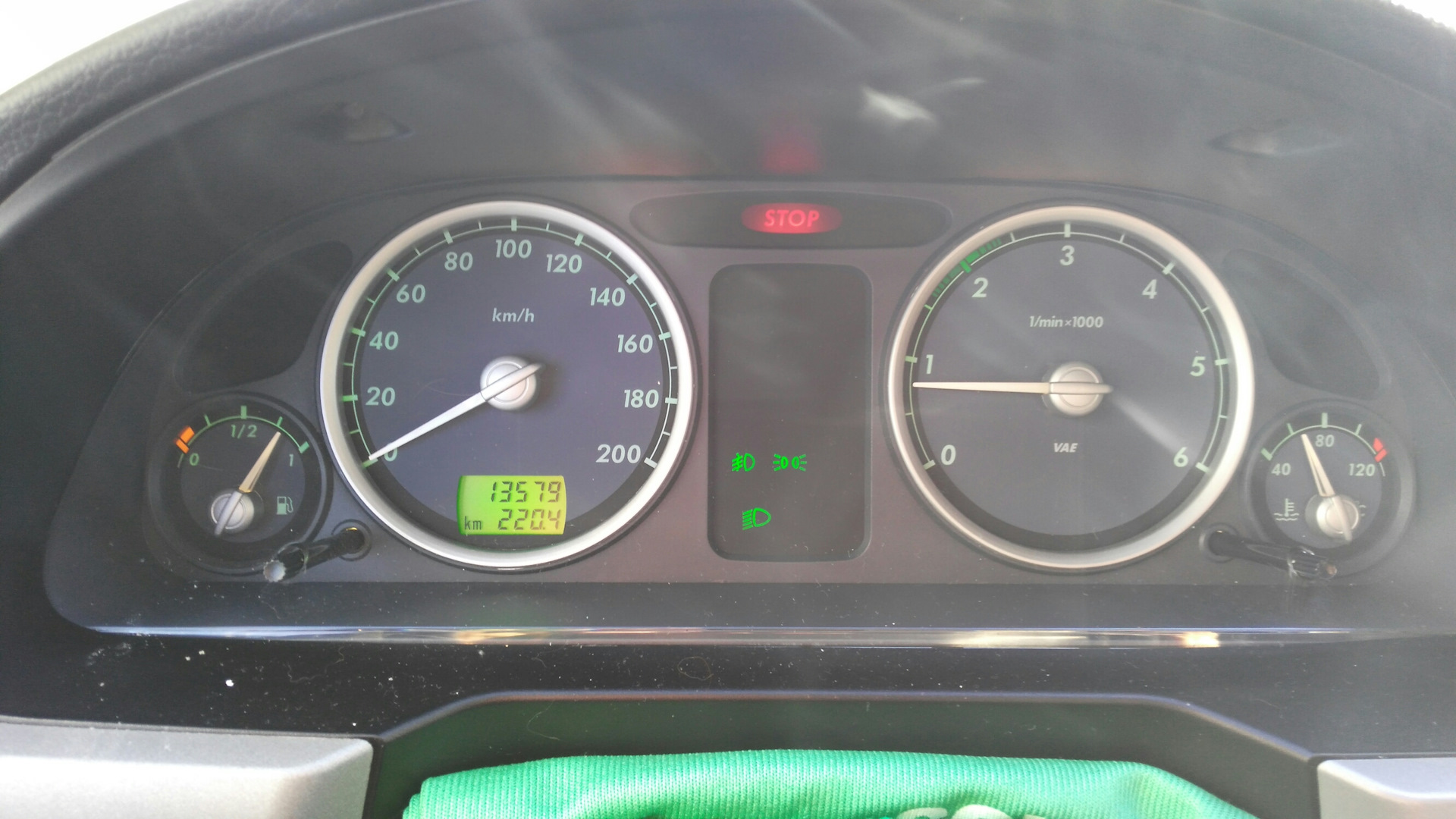

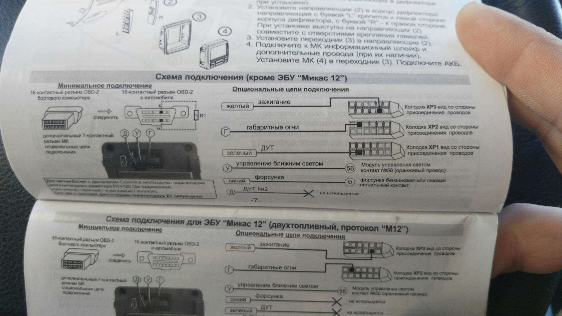

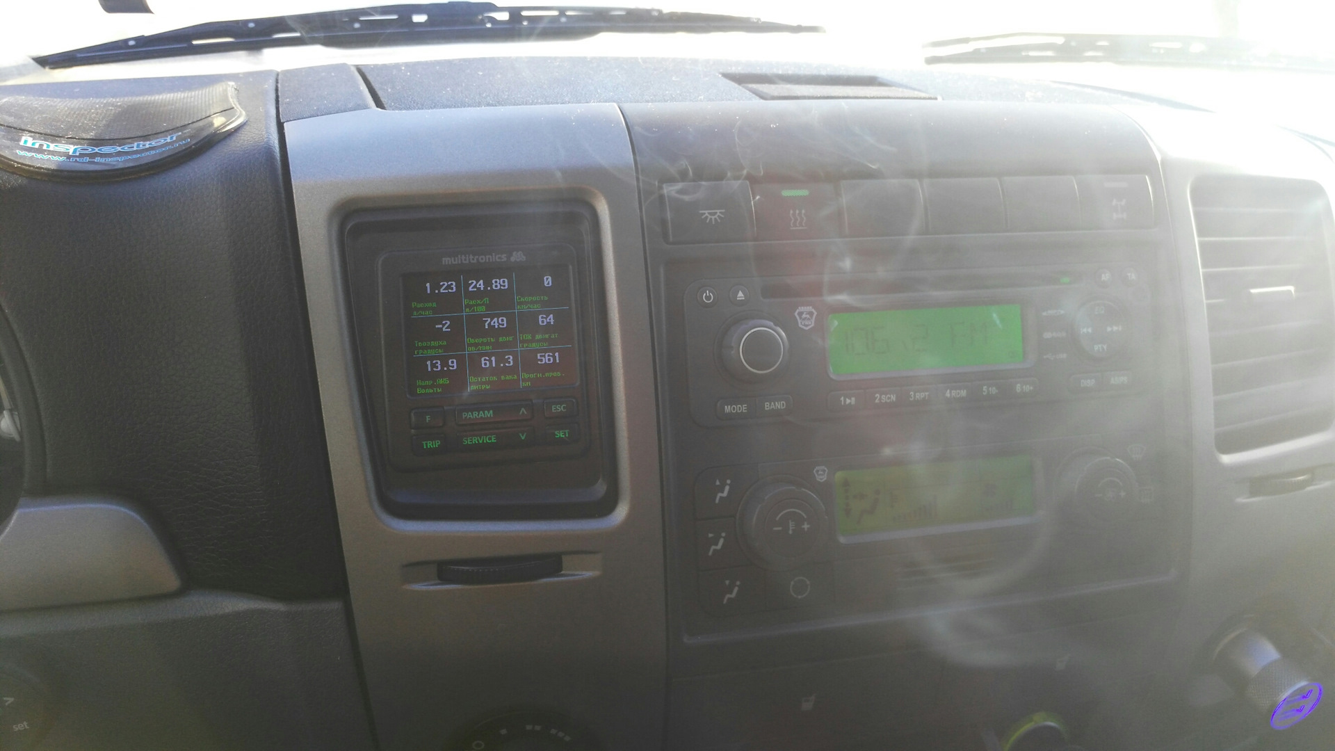

Поселился в моем автомобиле вот такой бк. Все нравится но есть пара вопросов у меня в комбинации приборов нет колодки хр 1 и как и куда подключать габариты, датчик уровня топлива и зажигания непонятно может кто подскажет буду признателен.

что значит колодки нет? все должно быть
Нет. Зато есть со 2 по 4 .
мы просто прозвонили тестером, не помню что проблем были
В нем часы есть?
есть
у Вас такой же, интересно с его помощью газовые мозги можно регулировать? А то у меня вся машина скоро по блютусу ездить будет
газовые мозги нет

Расход топлива берется не с панели приборов, а с диагностического разъема который находится под капотам. При этом в инструкции на мультитроник к-линия обозначена непонятно. Я когда подключал подключил ее неправильно и у меня половина данных на шла и протокол обмена данными не определялся. Потом я переключи провод к-линии и все заработало.
а зачем с диагностики то . и откуда он там ? . хотя у нас все может быть ))
Насколько я понимаю расход топлива это величина расчетная. Мультитроник получает от ЭБУ данные о продолжительности открытия форсунок и расчитывает расход топлива. Обмен данными между Мультитроником и ЭБУ осуществляется по к-линии диагностического разъема.
тогда зачем ему подсоединение по датчику ? . он берет по двум видам . и расчетный и по датчику .
Расход топлива берет с ЭБУ, а запас хода либо расчетным путем тогда колличество топлива надо вводить вручную, либо данные о колличестве топлива берет с панели приборов (датчика уровня топлива)
у тебя мультитроникс есть ? возьми инструкцию и почитай . там много интересного . пересказывать ее у меня нет желания . там и к форсунке нужно подключить и к датчику . и калибровать и ничего не делать вводя в ручную . чо за спор ниочем ?
Есть и подключал его сам и инструкцию читал.
А у тебя есть? У нас с тобой очевидно разные двигатели и схемы подключения мультитроника разные. Если есть инструкция почитай как подключается двигатель ЗМЗ-405 евро 2 увидишь много интересного.
. абалдеть . пойду почитаю . хотя нет . лень . мне зачем башку забивать ненужным .
один вопрос . у тебя то, чо я перечислил нет в инструкции . ? хотя . фиг с ним . фиолетово . каждый понимает как удобно
