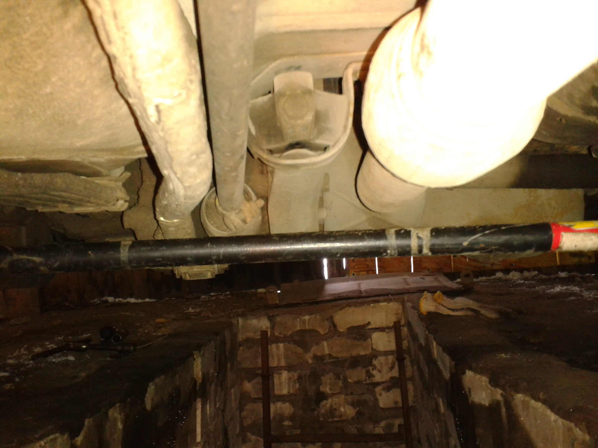

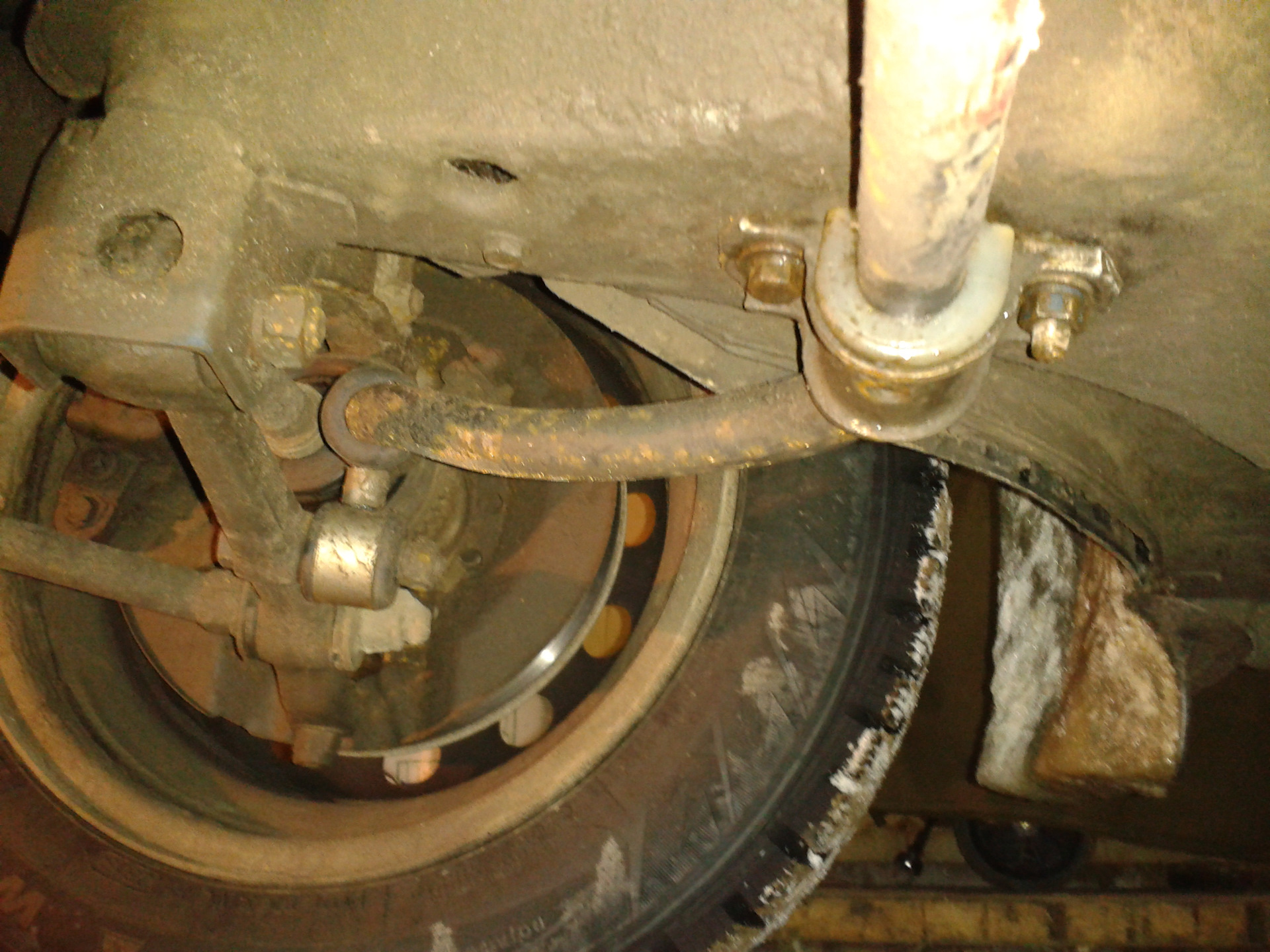

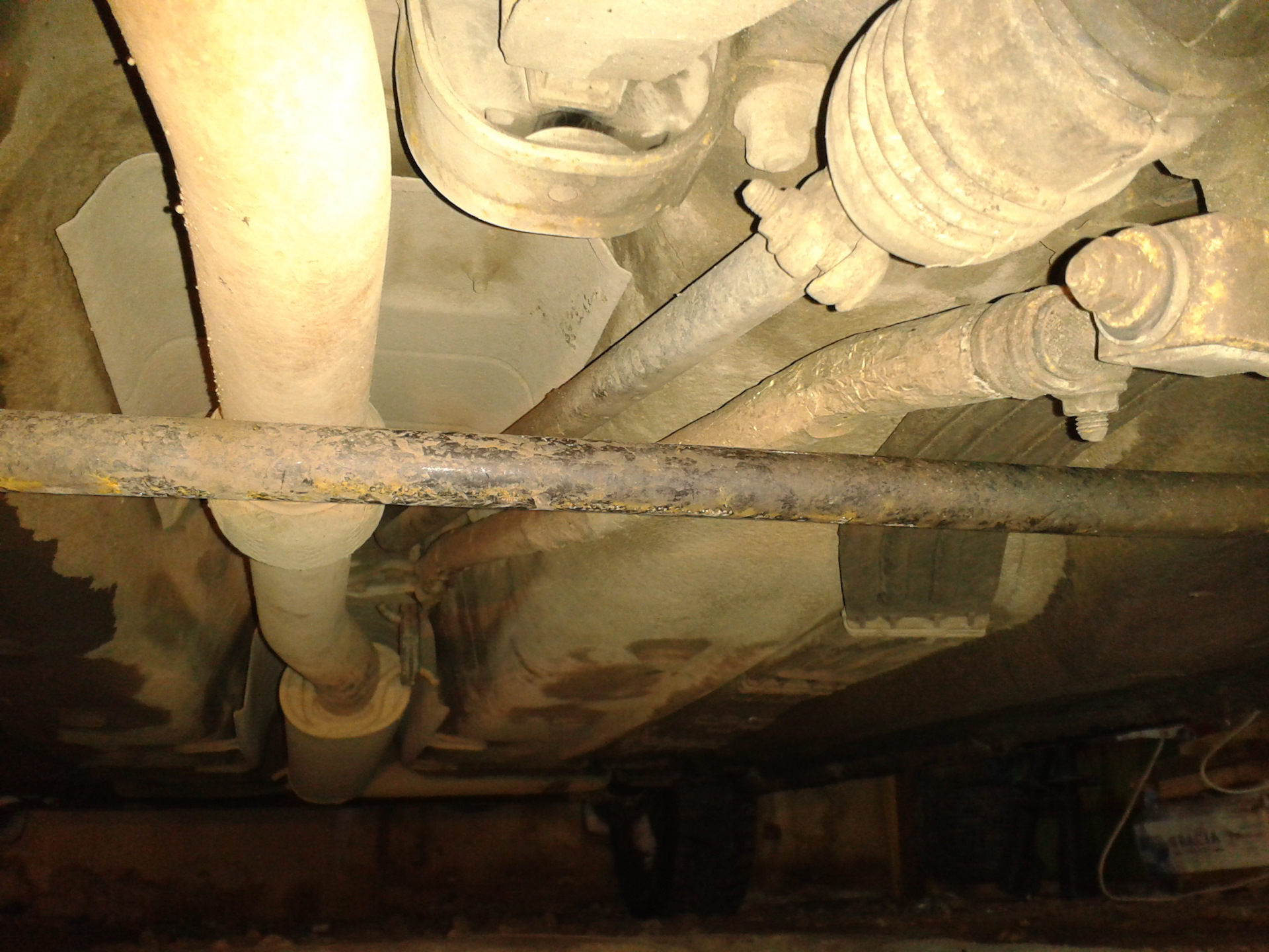

Позарился как-то в автомагазине районного центра на грантостаб 22мм с яйцами и втулками в комплекте за 1100р, купил еще в августе. Сразу решили поставить, но не тут-то было)) яйца и втулки сидели намертво, сдвинуть влево-вправо руками не получилось, слегка только провернули. Ахренели, но ключами, тисками и всеми подручными средствами смогли подвинуть их и впопыхах поставили стаб. До глушака не доставал, но вплотную задевал реактивную тягу КПП… Удивлен был этому. Проехались… Вибрации, стуки, глушак при заводке двигателя задевает… Психанули, сняли, поставили старый стаб. И только потом увидели, что грантостаб в прямой части типа с выемкой… Видимо запарившись с яйцами и втулками не обратили внимание на это, но времени и желания переставлять уже не было.
И вот в декабре я его поставил правильно, предварительно купив яйца сэви, втулки полиуретан. Яйца, которые стояли на нем пришлось срезать болгаркой, по-другому никак не слазили. Втулки резал ножом, жесть кароч… Повелся на низкую цену и такая подстава)) Но все теперь на месте, все хорошо) Фотки сделал уже покатавшись с ним, тут особо фотать нечего.
