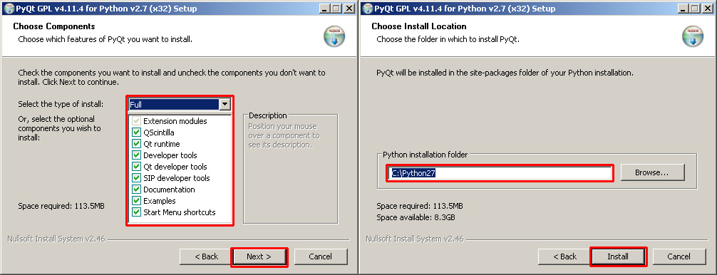

2. После чего скачиваем и устанавливаем набор привязок для питона PyQt.
В процессе установки выбираем полный (Full) тип и проверяем путь установки, он должен совпадать с тем, куда мы устанавливали Phyton.

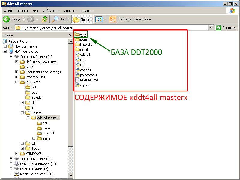

3. Скачиваем архив ddt4all-master-DDT2000(2016) для работы с базами DDT2000. Данный архив уже содержит последние базы DDT2000 с исправлениями 2016 года и отдельно скачивать их не нужно.
4. Копируем все содержимое архива «ddt4all-master-DDT2000(2016)» в рабочую папку со скриптами Phyton по пути: c:\Python27\Scripts\
У вас должна получиться такая структура папок и файлов.

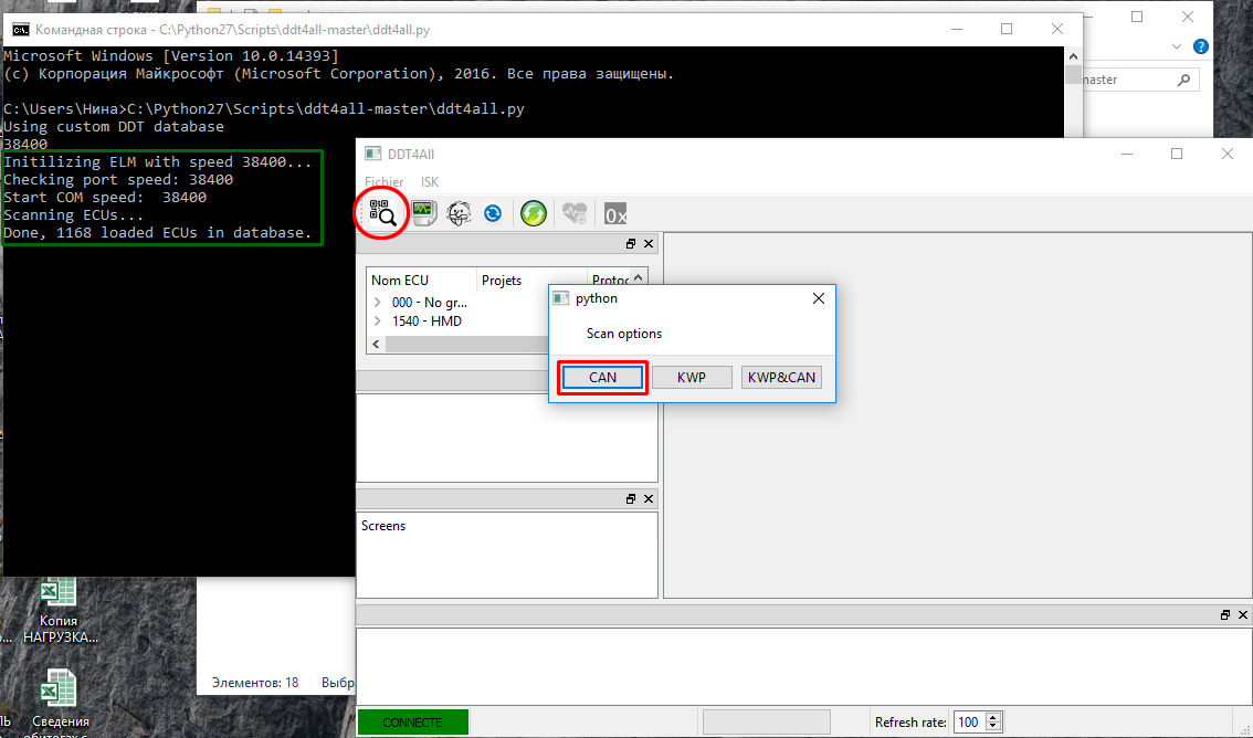

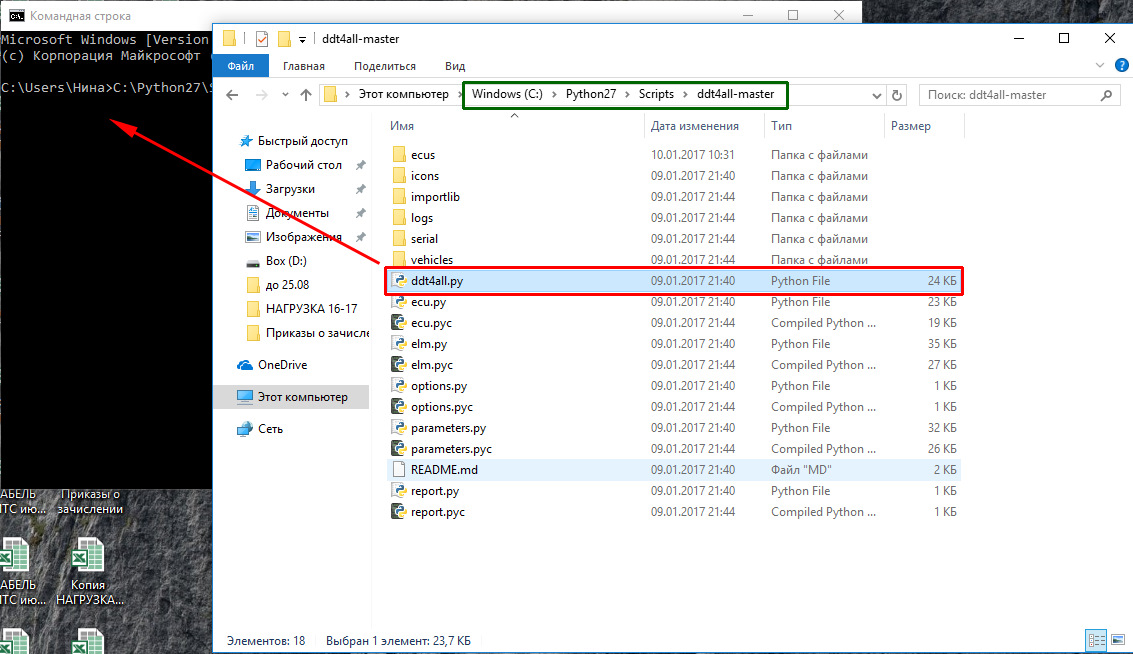

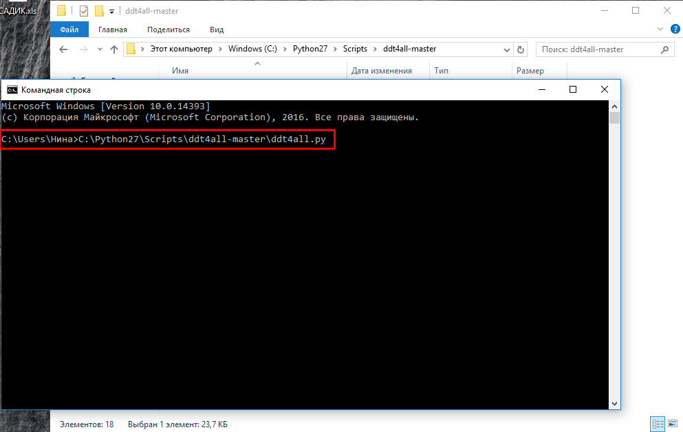

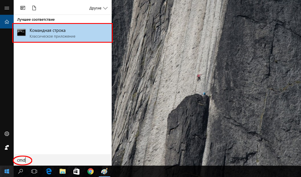

Открываем командную строку Windows через поиск либо набором команды «cmd».
Для того что бы руками не писать полный путь для запуска оболочки просто перетягиваем файл «ddt4all.py» на черное окно командной строки.
Проверяем правильность пути и нажимаем «ВВОД».
В появившемся окне выбираем нужный тип интерфейса для подключения (1), скорость порта (2), номер COM порта который присвоен адаптеру (3), ставим галочку о том, что вы понимаете о возможном нанесенном вреде автомобилю от своих действий (4) и нажимаем копку «Connected mode» (5). Ребята, не гонитесь за высокими скоростями Bluetooth порта — возможны обрывы и ошибки при работе. Номер присвоенного адаптеру COM-порта можно посмотреть в диспетчере сетевых подключений Windows. Если вы желаете просто ознакомиться с программой и базой данных, то можете использовать «Demo mode», при этом подключаться к машине не обязательно.

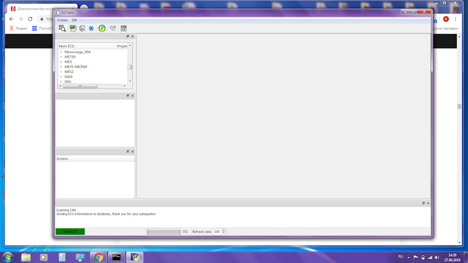

После успешного подключения в появившемся окне программы DD4ALL нажимаем пиктограмму «лупа» и далее кнопку «CAN». После чего программа произведет сканирование всех блоков автомобиля на CAN1 шине. За прогрессом сканирования можно будет наблюдать в нижней части окна программы.

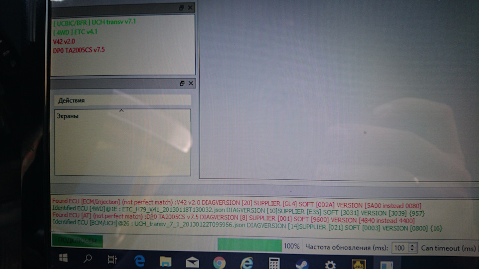

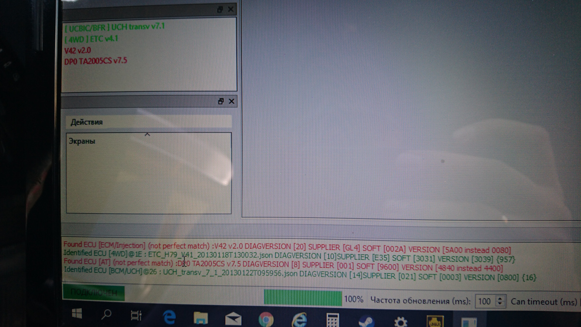

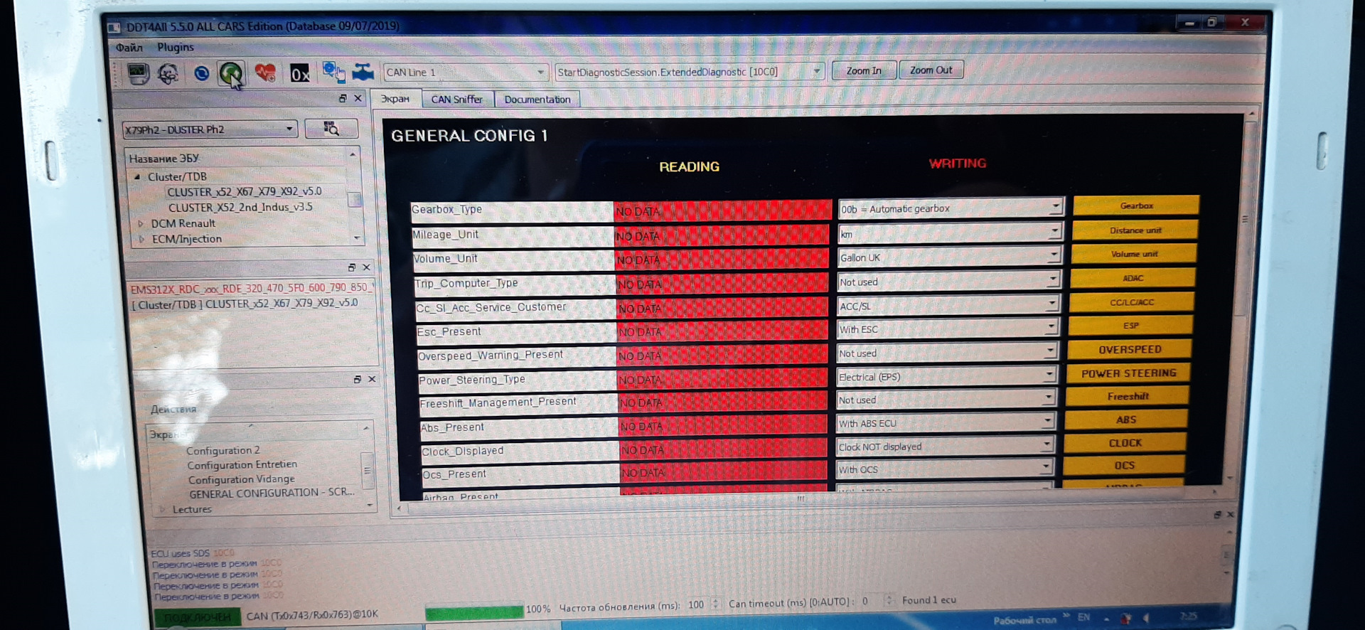

После завершения сканирования вы увидите примерно следующий вид окна программы, разделенного на фреймы (части), размеры которых можно изменять как вам удобно. В левом верхнем фрейме расположена структура базы данных ECU DDT2000. По сути это набор всевозможных блоков автомобилей с номерами и возможными действиями над ними в виде сценариев. Чуть ниже расположен фрейм с найденными в вашем автомобиле блоками. Если программа не может идентифицировать какой-то их блоков и его нет в базе данных, то в этом фрейме вы его не увидите. Лично у меня нашлось только 5 блоков из возможных 7, которые имеются в моем Duster…ну что поделать, это вам не полная база CLIP. Еще ниже расположен фрейм с экранами сценариев (параметров) доступных для выбранного блока. Правая часть окна DD4ALL служит непосредственно для ввода или изменения параметров на выбранном экране блока. Ну и в самом низу находится статусбар, где можно следить за ходом выполнения команд.

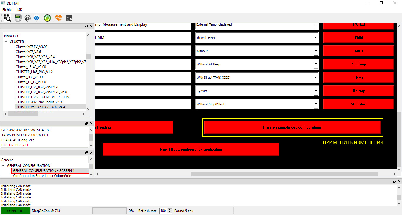

Для возможности параметрирования приборной панели находим в базе данных DDT2000 соответствующий нашему автомобилю «CLUSTER_x52_X67_X79_X92_v4.4». Если расширить окно фрейма вправо, то можно убедиться в совместимости данного сценария с вашим автомобилем: X79 указывает на совместимость с Duster первой фазы, а X79Ph2 — на совместимость с Duster второй фазы. Двойным кликом мыши по «CLUSTER_x52_X67_X79_X92_v4.4» добавляем его из базы данных к списку наших просканированных блоков. Во фрейме выбора экранов находим «GENERAL_CONFIGURATION — SCREEN1» после видим большой список параметров приборной панели.
Список длинный, его можно пролистать вниз.
Для активации бортового компьютера через средства DDT2000 в режиме эксперта меняем значение параметра «Trip_Computer_Type» на «volume/mileage» и нажимаем кнопку «ADAC». Для активации предупреждения о превышении скорости в режиме эксперта меняем значение параметра «Overspeed_Warning_Present» на «With overspeed warning» и нажимаем кнопку «OVERSPEED». Для отключения подсказок переключения передач в режиме эксперта меняем значение параметра «Freeshift_Management_Present» на «Without Freeshift» и нажимаем кнопку «Freeshift». Для активации часов на приборной панели в режиме эксперта меняем значение параметра «Clock_Displayed» на «Clock_Displayed» и нажимаем кнопку «CLOCK». Для активации датчика наружной температуры в режиме эксперта меняем значение параметра «External_Temperature_Present» на «External Temp. Measurement and Display» и нажимаем кнопку «T*C Ext».
После всех манипуляций не забываем применить новые параметры — приборка перезагрузится и они вступят в силу. Настоятельно рекомендую перед началом работ на всякий случай запомнить/записать заводские параметры и вносить изменения поштучно с перезагрузкой, а не все скопом. Если кому-то нужно, то можно внести и другие изменения на этом экране.

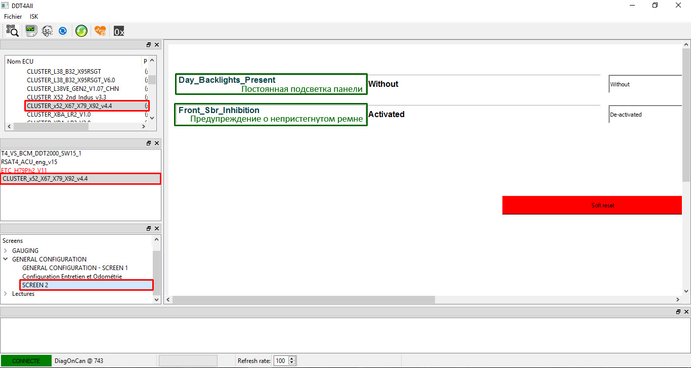

ВКЛЮЧЕНИЕ ДНЕВНОЙ ПОДСВЕТКИ ПРИБОРНОЙ ПАНЕЛИ ОТКЛЮЧЕНИЕ ПРЕДУПРЕЖДЕНИЯ О НЕПРИСТЕГНУТОМ РЕМНЕ
Для возможности параметрирования приборной панели находим в базе данных DDT2000 соответствующий нашему автомобилю «CLUSTER_x52_X67_X79_X92_v4.4». Двойным кликом мыши по «CLUSTER_x52_X67_X79_X92_v4.4» добавляем его из базы данных к списку наших просканированных блоков. Во фрейме выбора экранов находим «SCREEN2» и видим список из 2-х параметров приборной панели, которые нам нужны.
Для включения дневной подсветки приборной панели в режиме эксперта меняем значение параметра «Day_Backlights_Present» на «With» и нажимаем кнопку «Background light». Для отключения предупреждения о непристегнутом ремне в режиме эксперта меняем значение параметра «Front_Sbr_Inhibition» на «De-activated» и нажимаем кнопку «Belt signal». После всех манипуляций не забываем применить новые параметры нажатием «Soft reset» — приборка перезагрузится и они вступят в силу.

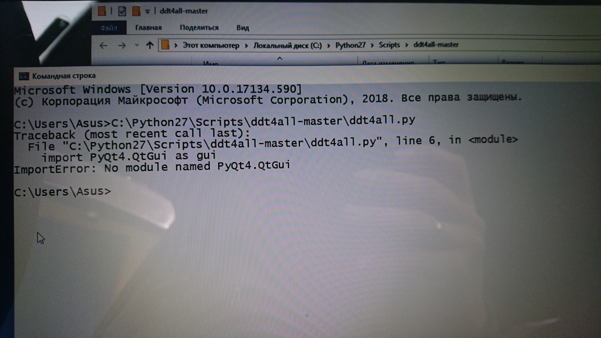

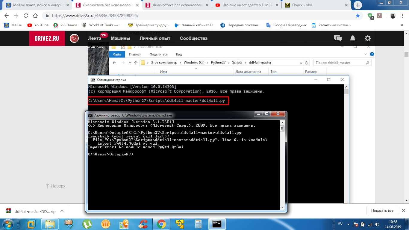

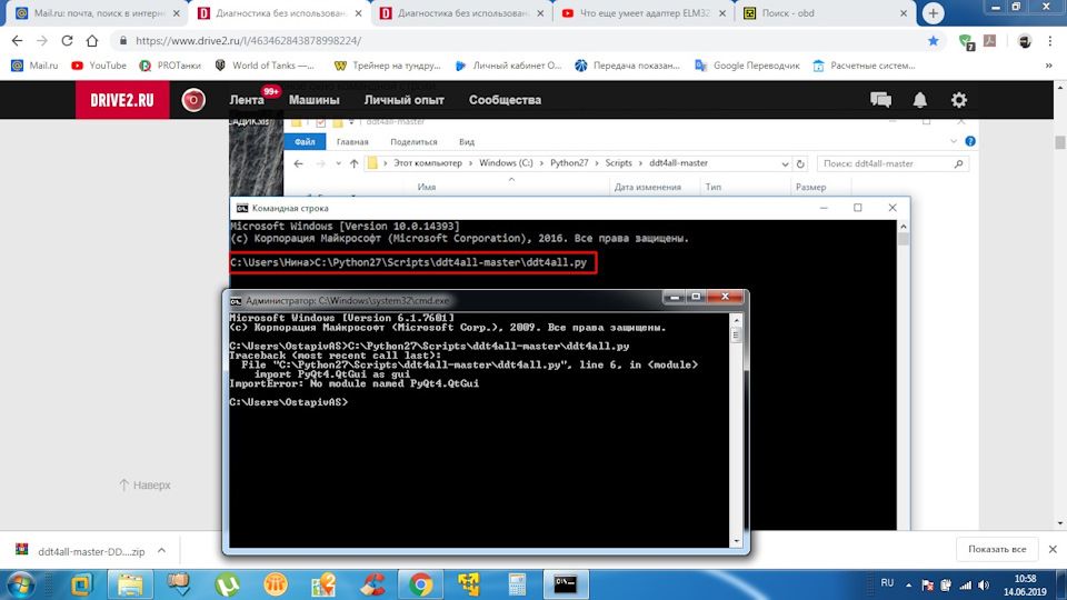

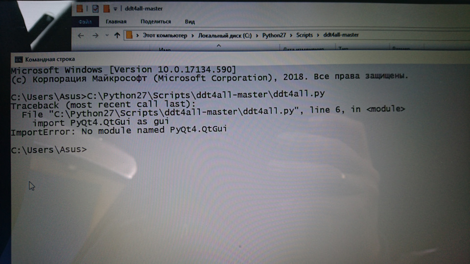

Установил всё на 64 бита на винде 8.1. Нет модуля писало, и потому ничего не удалось сделать с Рено Сандеро.Попробую тоже самое сделать на 32 бита.Но таки сомневаюсь, что получится.
Да программу не не сложно скачать, главное это протоколы что ниже, для того чтобы с машиной работать. Прога это язык программирования без этик утилит с машиной ни чего не сделаешь!

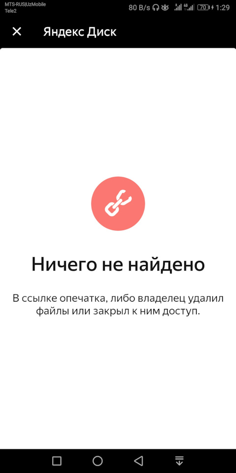

не одна ссылка не работает, как жаль.

почему ссылки на скачивания пустые?

Ссылка для скачивания отсутствует

Здравствуйте, все ссылки уже не активны, подскажите где скачать или может направте в нужную тему, зАРАНИЕ СПАСИБО!
А где то есть мануал по этой програмке, или вы тонну времени тратили на изучение сего? А то мне нужно пежо просканить и кое что повключать
А вы скачали по этим ссылкам, а то по ним прохожу а они уже не активны
Ссылки и правда не рабочие, но саму программу удалось скачать по ссылке из комментариев

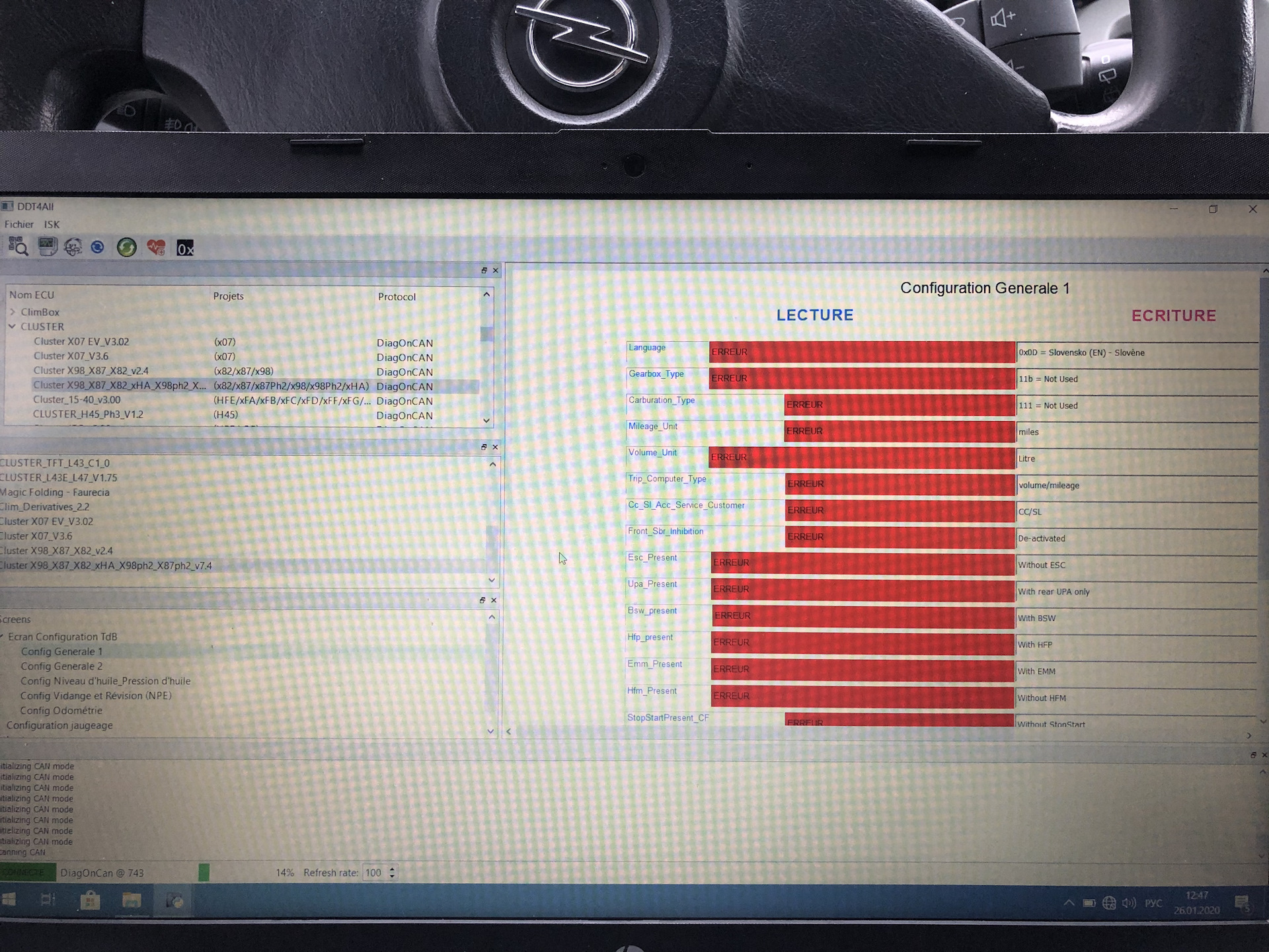

Программа супер, но не могу понять как подобрать параметры под свою машину. Opel vivaro. Может подскажите?
Эта программа только для Рено!
И еще некоторые модели, где установлена электроника Рено!
Я не думаю что на Vivaro что-то другое. Она читает разделы, но везде пишет ошибка (фото закинул). Поможете разобраться?
я эту программу плохо знаю, так, немного клацал, хотел отключить задний дворник, но так и не получилось. У меня лагуна2

Здравствуйте, пробовала по Вашей инструкции. Не находит ни одного блока. Пробовала так же через pyClip. Так же не находит ни одного блока. Дастер 17г.в. дизель. Подскажите в чем может быть проблема?

Здравствуйте! При установке что то идет не так! Хотя скачал и делаю все как написано! Для какой винды актуален этот софт?
В калине 2 можно активировать подсветку приборки?
а если нет screen2, как быть?
хотел включить подсветку…
сменить порог срабатывания датчика давления масла — получилось
hunter224
screen 2
нету этого всего
тоже нету, проблему решили?
Да. Нужен правильный елм
какой у Вас?
три разных перепробовал, без толку.
поводковый бросал, тоже…
все есть, кроме приборки…
Помогите плиз. Поставил проверить превышение скорости. Работает хорошо но на 120. Отключить не могу, ставлю без представления, всё равно ругается пр и120. Как его отключить и как хотя бы на 135 поменять скорость?
Получилось у вас отключить? Три года супруга у меня ездила на машине по городу и никто не знал об этом предупреждении. Первый раз поехали на Сандерике в Курск и на тебе, на 125 км/ч срабатывает сигнализация. Попытался отключить — не получается. Хотя всё остальное нормально сделал и подсветку приборов и задний дворник и вежливые поворотники…
Конечно получилось)) давно уже снял
vic-orl
А это не в этих блоках. Там в другом месте отключается. В главном меню на экране. Without beep ставить надо
т.е. не Without overspeed warning?
Да это
vic-orl
Самое главное режим эксперта включить. Иначе не сохранится изменение. Это слева сверху значок Энштейна
vic-orl
Именно это
vic-orl
Если не уберётся то копаться внутри блоков. Там где то есть ещё упоминание о beep
Kabal83
походу я нашёл проблему… ))) я выбрал Without overspeed warning и нажал рядом (справа) кнопку, а внизу применить не нажал…
Да там надо выбрать отключить. Потом сохранить. И чтобы сохранилось режим должен быть эксперта))

Скпчал у разработчика портативную версию, вроде в логе видно что bcm находит, но справа в окошке нету, через pyren на мобиле видит цэкбс но изменять ничего не дает. Уже голову сломал, помогите, дастер 2014 дорестайл
Вроде вмё по инструкции, но чтото не запускается, когда перетаскиваю файл в командную строку, ошибка

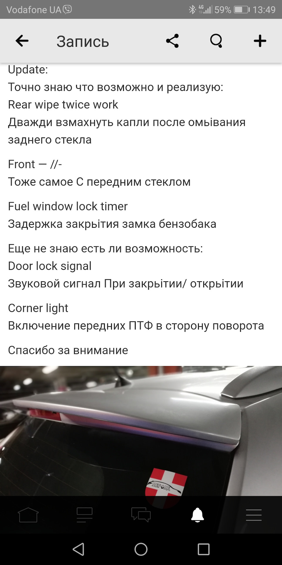

Привет! Подскажи параметр Pulse Turn в разделе Flashers можно изменить. Увеличить время импульса (подачи напряжения на указатель поворота). Т.к. Установленые "бегающие" повторители, не успевают отработать полный цикл индикации (пропадает питание).
Веншую.
Corner light возможно реализовать?!
На дастере нет, возможно в новых блоках такое появится, на xray вроде есть
А в Меганах не копались?! Или у нас блоки одинаковьі?!
Разные. Не копался
Дзякуй!
rudder66
Разные. Не копался
Что из представленого считаєте реальньім?!
Второй пункт в мегане вроде есть . Про остальное нужно подключать и смотреть что доступно
