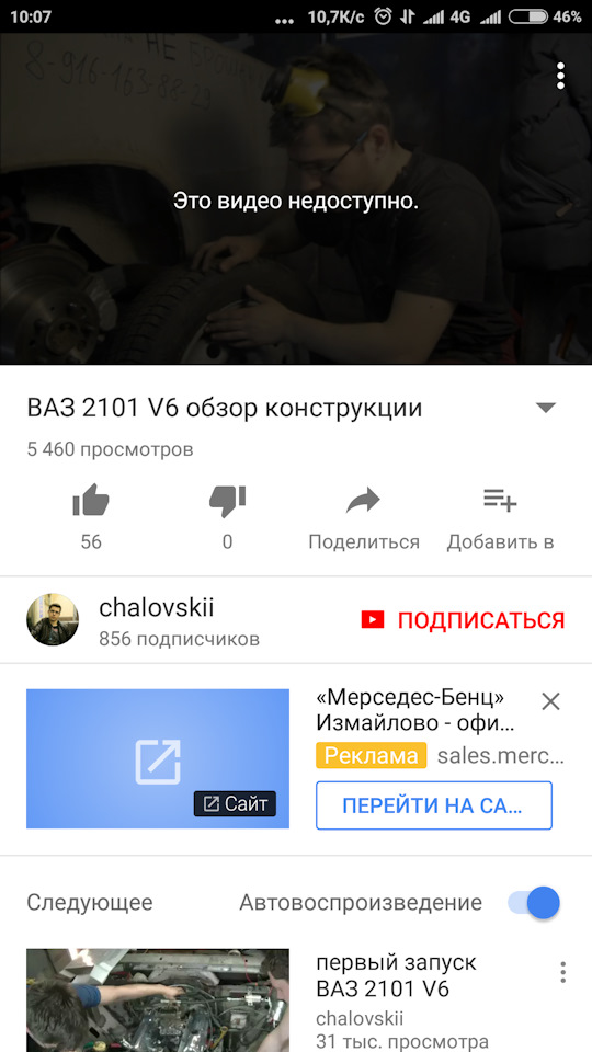

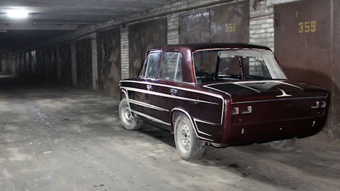

Итак, пройден большой этап в постройке автомобиля.
Конструкция проверена, был проведены ходовые испытания. Кому интересна конструкция, все подробно описано в видео.
Внимание! Это сугубо техническое видео! Никакого жогова и наваливания боком там нет!
Так что, если вам интересна именно техническая сторона — это для вас

Видео недоступно
недоступно только с мобильных устройств. Смотри с компа

От ударного управления вы не избавились, оно у вас есть и очень сильное, у вас не хватает ширины рулевой рейки, надо было ваши проставки выводить больше, т.к. шаровая на рейки не стоит в одной оси между саленблоками нижнего и верхнего рычага, я так понял что вы рулевые сошки не изменяли, а они остались в заводском исполнении, и угол аккермана тоже не на месте, для вычисления угла аккермана не нужна ни какая формула, а достаточно лишь веревки длиной 3-4 метра.
рулевые сошки изменились, Ударное управление проверял лазером! Все норм! Веревкой аккерман можно проверить, но точность не высока угол аккермана можно еще ьпроверить по формуле, там отношение катангенсов уголов выворота передних колес должно равняться отношению ширины заднего моста к колесной базе
я не спорю, я эти все формулы и расчет рулевой рейки прекрасно знаю, но почему тогда у вас правое колесо вывернулось всего на 35 градусов, на сколько градусов было в это время повернуто левое ?
