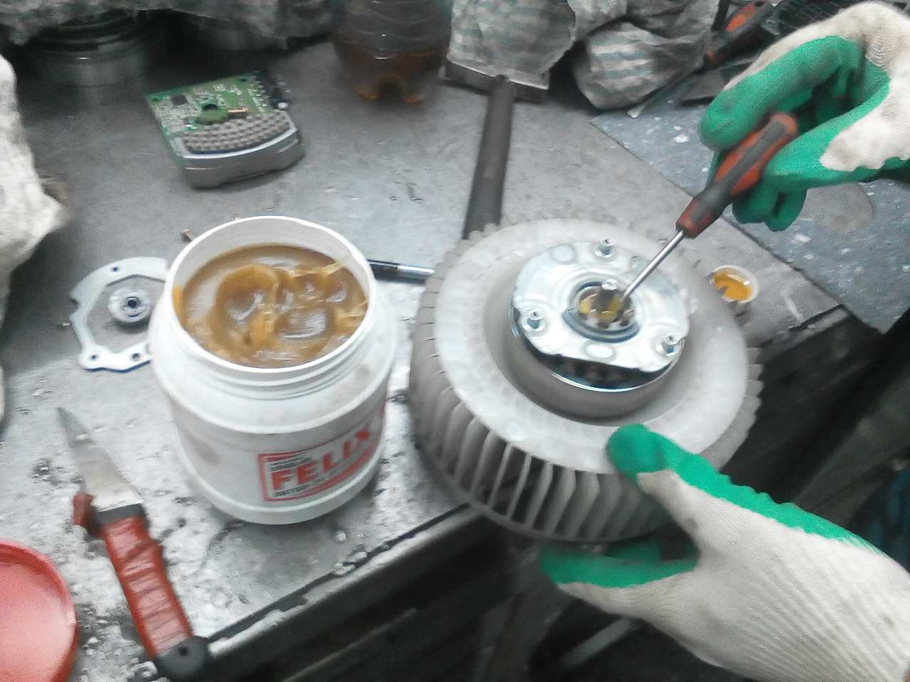

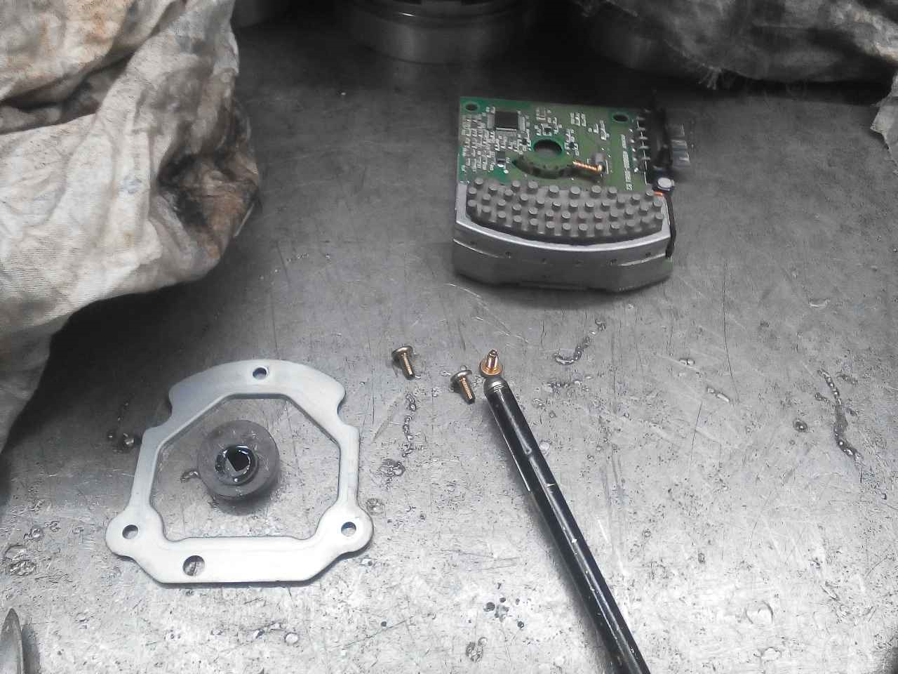

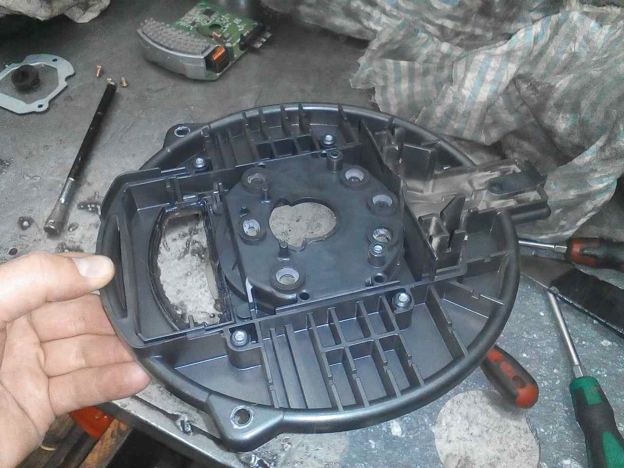

Надоело любимой супруге слушать свист печки по утрам пока не прогреется салон)))Сегодня появилось окно в плотном рабочем графике и я бегом в бокс…

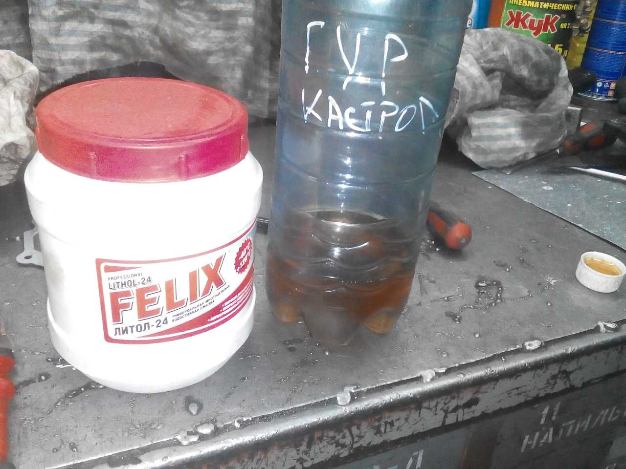

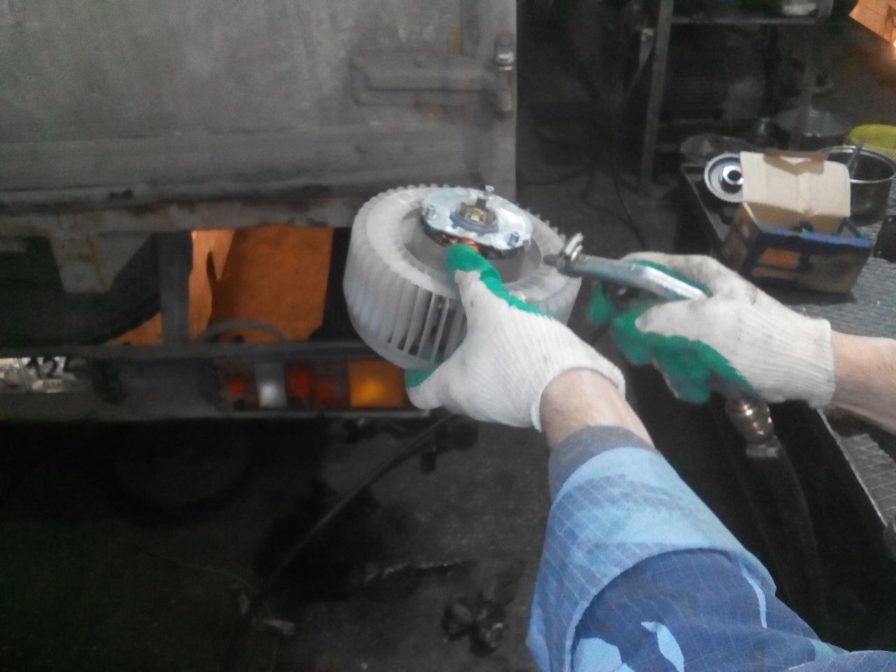

Всё снялось-разобралось без проблем, использовал для смазки Castrol Transmax Z в паре с литолом Феликс(кстати очень качественный продукт и то и то)
Руководствовался вот этим отчётом
Кстати первым проделали эту же процедуру на Марке моего друга ещё два месяца назад, за это время морозы были, а свиста нет))
