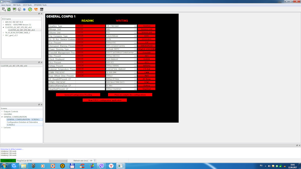

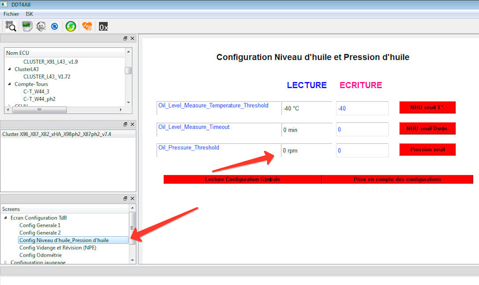

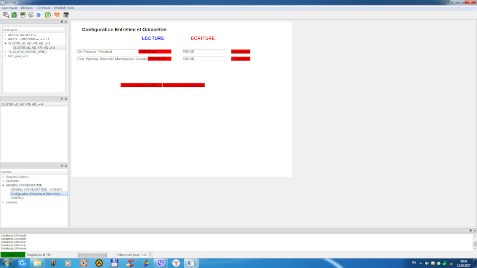

Изначально датчик срабатывает только после 2000 оборотах.
Изменить это значение можно c помощью ddt4all. В строке Oil_Pressure_Threshold. Нужно заменить 2000rpm на 0rpm и сохранить. Далее нажать на кнопку Prise en compte des configurations, после чего приборная панель перезагрузится уже с новыми параметрами.
Теперь датчик будет срабатывать на любых оборотах от нуля.
Инструкция:
В итоге вот что должно получится. После включения зажигания, датчик остается гореть. А после старта двигателя тухнет.
Но мне кажется правильней будет изменить значение 2000 не на ноль а на что-то чуть по больше, на пример 1 или 10. Это для того что бы лампочка не загоралась и не пищала во время зажигания. А то как-то напрягает.)

А теперь вопрос, через ddt4all заменил значение на 600 (и на 100 менялось), но лампочка гаснет со всеми контрольками вместе.
Перепроверил значение, — оно поменялось на 600, но лампочка то должна по идее гореть до заводки.
Не подскажите, что может быть не так?
Наверное не ДО заводки, а ВО время прокрутки стартером, она должна загореться и запищать? Я не знаю
народ, хелп ! все сделал по инструкции, выставил 700 об, почему у меня на машине после этого посыпались ошибки, и холостой ход начал прыгать ?Cандеро степвей 2 (2013) 1.6(82лс)

Воспользовался вашим методом и поменял показания на 0.Прошло время, захотел изменить показания на 100, а там такое.Выдаёт ошибку.Что делать? Подскажите.Снимал как то акум на авто.Больше ни чего не трогал.Показывает параметры и рядом надпись ошибка.Нажимаю на зелёный кружок(шестая пиктограмма вверху слева)ни чего не происходит.Параметры изменить нельзя, хотя раньше всё было нормально.

на значении 1 и на 10 лампа все равно горит и сигнал пищит, сделал 100 — нормально

Поставил на ноль, думаю пусть пищит, ан нет, включаю зажигание, лампочки тухнут, а писк и индикация масла появляется только через секунду, как раз в эту секунду машину запускаю и никакого писка. Доволен как слон. Зато теперь выждав секунду можно убедиться в исправности датчика.
Тоже сделал, спасибо за подсказку.Только у меня немного не так работает.При включении зажигания загорается конечно, потом тухнет со всеми, кроме чека, лампочками, и снова загорается с громким пиком.А у Вас даже не тухнет.
Для этого и нужно обороты ставить не на ноль, а что-то побольше. Я у себя 700 поставил.
А зачем изменять порог срабатывания датчика
Затем, что если будете тошнить 70 по трассе (на дизеле вполне реально так ехать с 1500 оборотов на тахометре) и будет течь масла, то вы просто убьете движок. Как у бензинок — не знаю, возможно там и нету смысла.

Ставится либо ноль, либо не менее трёх знаков, 100 поставил, на ноле пищалка надоедает…
Интересно, на ноле при работаешем двигателе, разем на датчике на массу замкнуть панель будет второй раз пикнуть, он первый раз пикает при включении зажигания?
Привет всем, если обороты поставить не на ноль обрыв провода датчика или не исправность датчика (окисление разъёма) не видно будет.
Тут одно из двух, либо на ноль и постоянно слушать противный писк, но быть уверенным что он исправен, либо на 100 без риска, но и без работоспособности))) выбирать тебе

Установил этот сигнализатор. Сперва поставил на 0. Действительно мерзко пищит зуммер. Поднял до 800 об/мин. Тоже не понравилось. Переделал на 100 оборотов.

Кстате что бы не пищала, нужно ставить 100, если меньше ставишь то все равно пищит.
Спасибо. Надо будет сегодня попробовать.

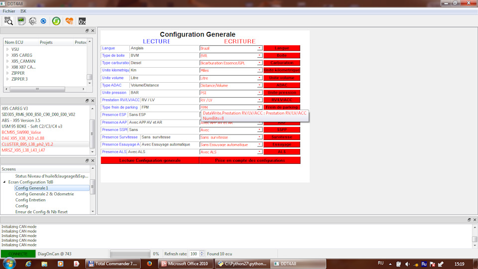

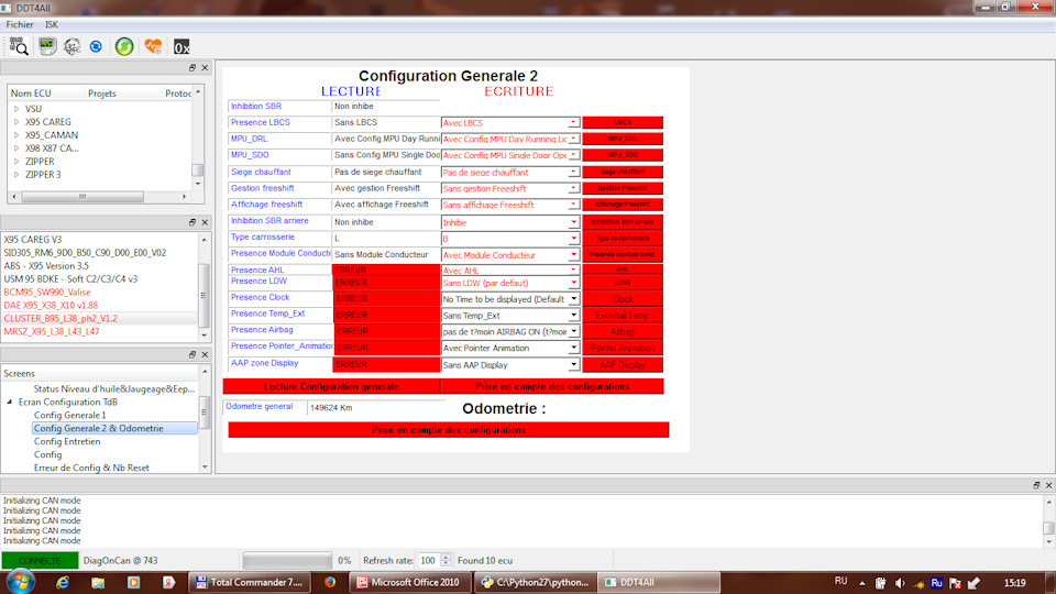

А что значит второй раздел, где написано 1500 км?
Oil Pressure Threshold 2000 rpm — Порог давления масла 2000 оборотов в минуту
First Warning Threshold Maintenance Schedule 1500 km — Первый Порог предупреждения График обслуживания 1500 км
хм, а у меня во втором 0 стоит…

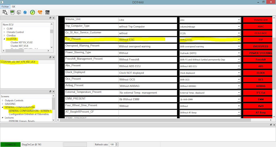

а на машинах с абс esp может можно активировать?
Нет. Этот пункт только активирует лампочку ESP на приборка.
