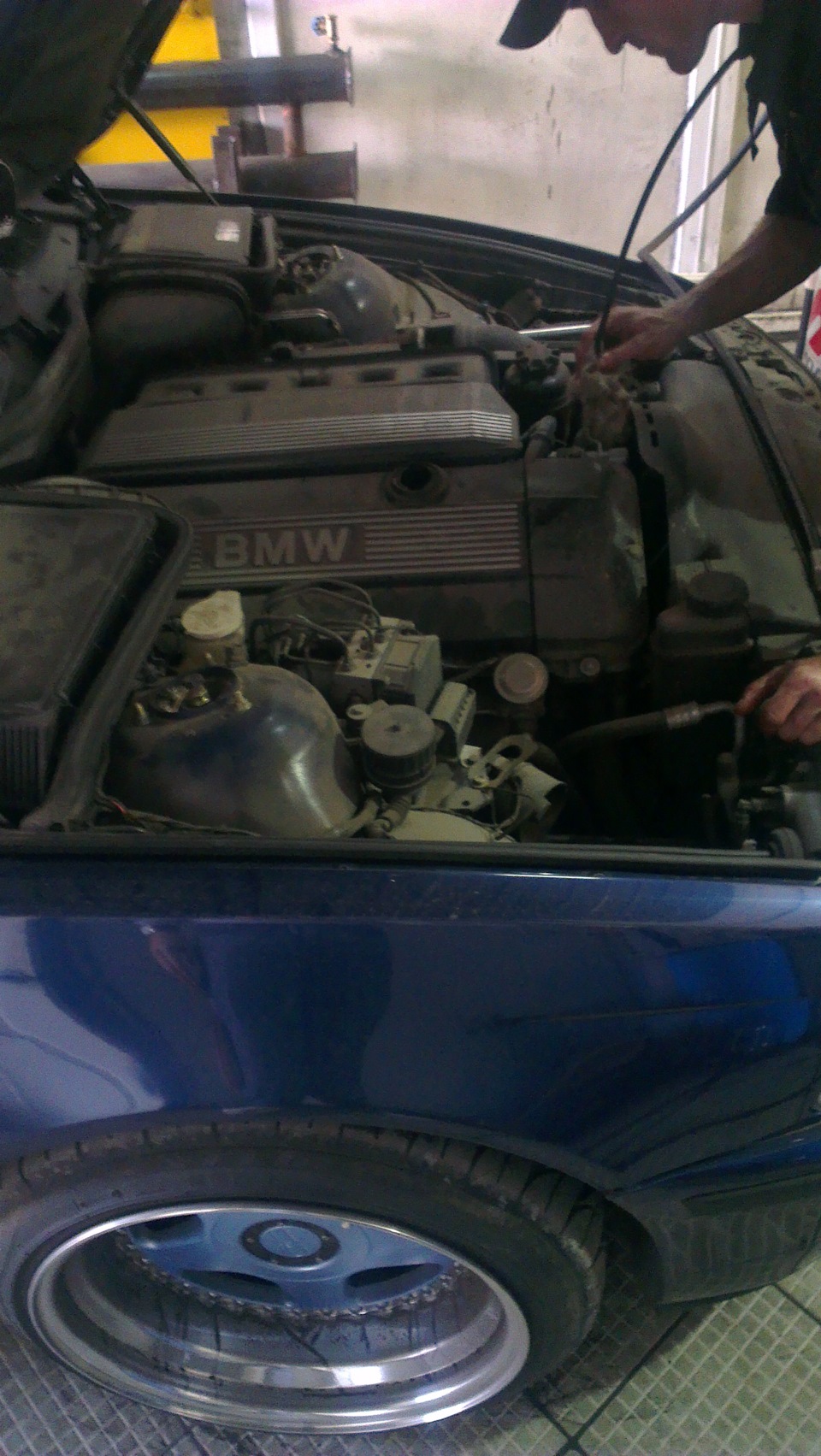

В преддверии наступления зимнего периода, а также для общей профилактики сменил масла в двигателе, коробке, ГУРе, заменил масляный, топливный и воздушный фильтра. Заодно прошел диагностику ходовой части, итоги которой все те-же — по рычагам и сайлентам все в порядке, есть небольшой люфт в рулевом кардане. Там возможны 2 момента — это уставшая крестовина и люфт в шлицевом соединении телескопического разъема электроколонки. Об этих проблемках уже знал, планирую заменить эти узлы в порядке очереди. Тем более чувствую, что рулевая рейка тоже скоро свое отходит — в бачке ГУРа масло постоянно темнеет, скорее всего от выработки рейки.
Масло в коробке попробовал сменить на кастроловское с целью устранения периодически возникающего шума. Коробка вроде стала работать чуть тише, но посторонний звук при глушении машины все-же остался. Делаем ставку на замену маховика! >_<
Отдельно хочу сказать про пробку расширительного бачка, которую рекомендуют также менять для профилактики работы системы охлаждения двигателя. Та пробка, что я купил, после установки со своими обязанностями не справилась — на холостых оборотах температура двигателя поползла к красной зоне. Благо заметил своевременно и заменил после на свою "старую" пробку. Пойду с жалобой в магазин официальных BMW-запчастей =).

Так что из за пробки темпер может тоже расти? Как узнать что это пробка? Первая которая глючила у тебя была оригинал?
Как показал этот опыт — еще как может! От части из-за этого пробку и меняют для профилактики. В моем случае да, был якобы оригинал, по всем признакам внешним по крайней мере, но как оказалось с браком, давление не стравливала. Я заглушил тачку, заменил на свою старую пробку и катаюсь с ней до сих пор — проблемы с перегревом больше не было ни разу. Ту пробку я вернул в магазин и забыл об этом.
Вот спасибо а то я гадаю в чем причина неодыкватных скачков темпера, хотя термостат новый да и радиатор живой
Если заменишь пробку — лишним не будет! Главное ориджинал бери, как бы то ни было. А там понаблюдай.
