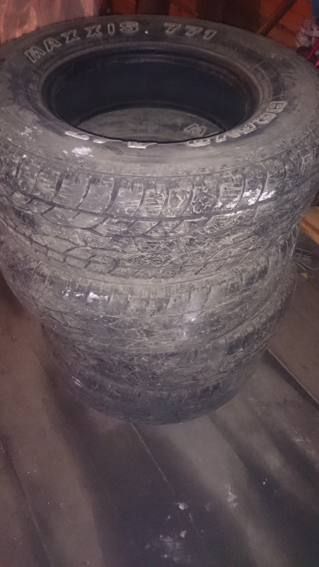

Приобрёл себе шины 235 75 15 правда резина тяжеловатая буду наблюдать в процессе эксплуатации и хочу поднять немного сейчас стоят 195.70.14 очень низковато, а по трассе очень медленно при 3000тысячах оборотов скорость 75 км в данное время в поисках 15 дисков нашёл у старого знакомого с ниссан серена разболтовка такая же на дня буду примерять
Комментарии 7
из за ширины шин должен расход бензина вырасти…и возможно придется чаще подшипники менять
на А\Т шинах машина значительно уступает в динамике, и скорости, но хорошо выигрывает в проходимости. 235 это широкая резина, в резвости потеряет еще. на 16 дюймах вообще тормоз будет.
вес покрышки можно компенсировать легкосплавными дисками.
ну, и не забывайте про вылет, если будет положительный (утопленные во внутрь) то будут тереться об кузов. максимально минусовой нужен.
есть смысл проверить все подшипники по кругу, может перетянуты, на динамику это немного влияет. 2,4 бенз и 205 лошадей она должна просто валить как ракета. хотя скорость набирает не очень быстро, в этом модельном ряду все движки тяговые, а не скоростные.
Она едит хорошо резво по трассе медленно идёт
крейсерская скорость 110-135 км\ч. можно выжать от 160 о 175 км\ч. это ее придел. но самый опитмальный, и с точки зрения экономии режим 90-120 км\ч.
Разболтовка такая же, а вот центральное отверстие может быть меньше. У нас диаметр ЦО 108 мм.
Немного нужно расверлить центральное отверстие
Да можно и болгаркой вырезать.
